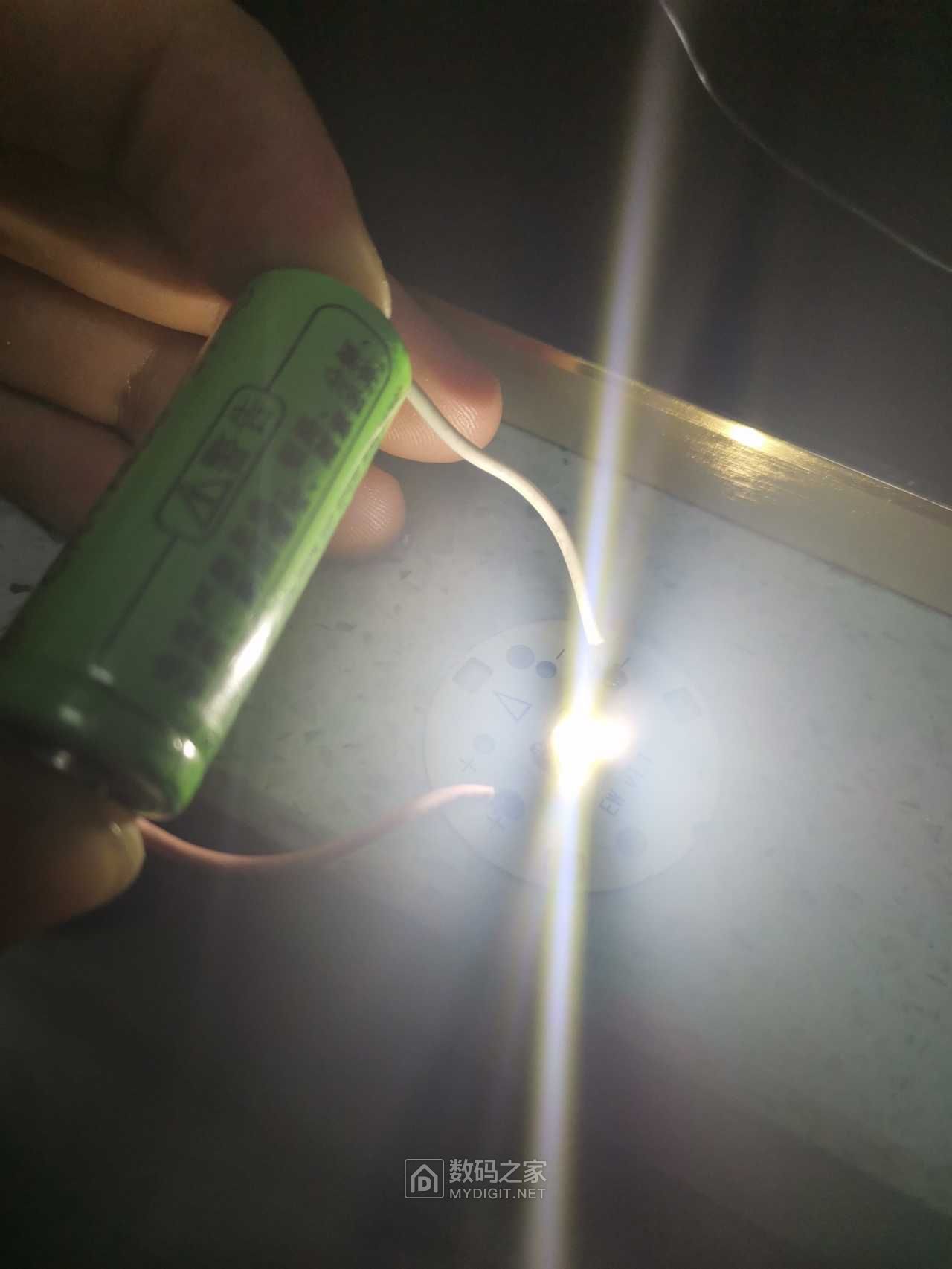

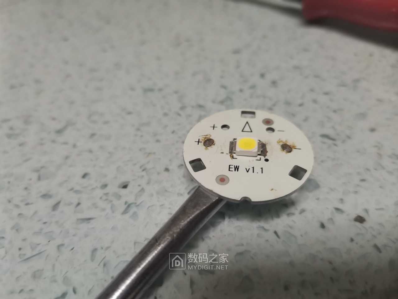

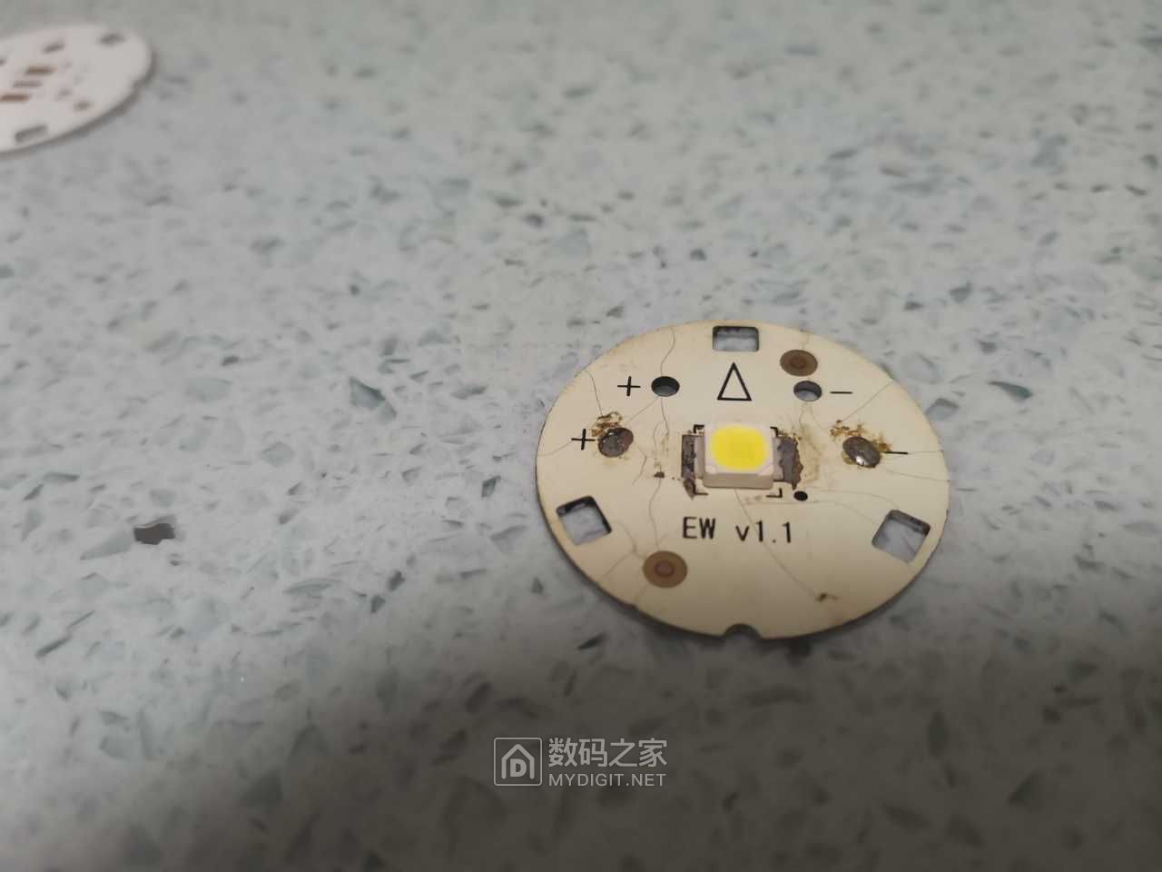

东芝灯珠和灯板

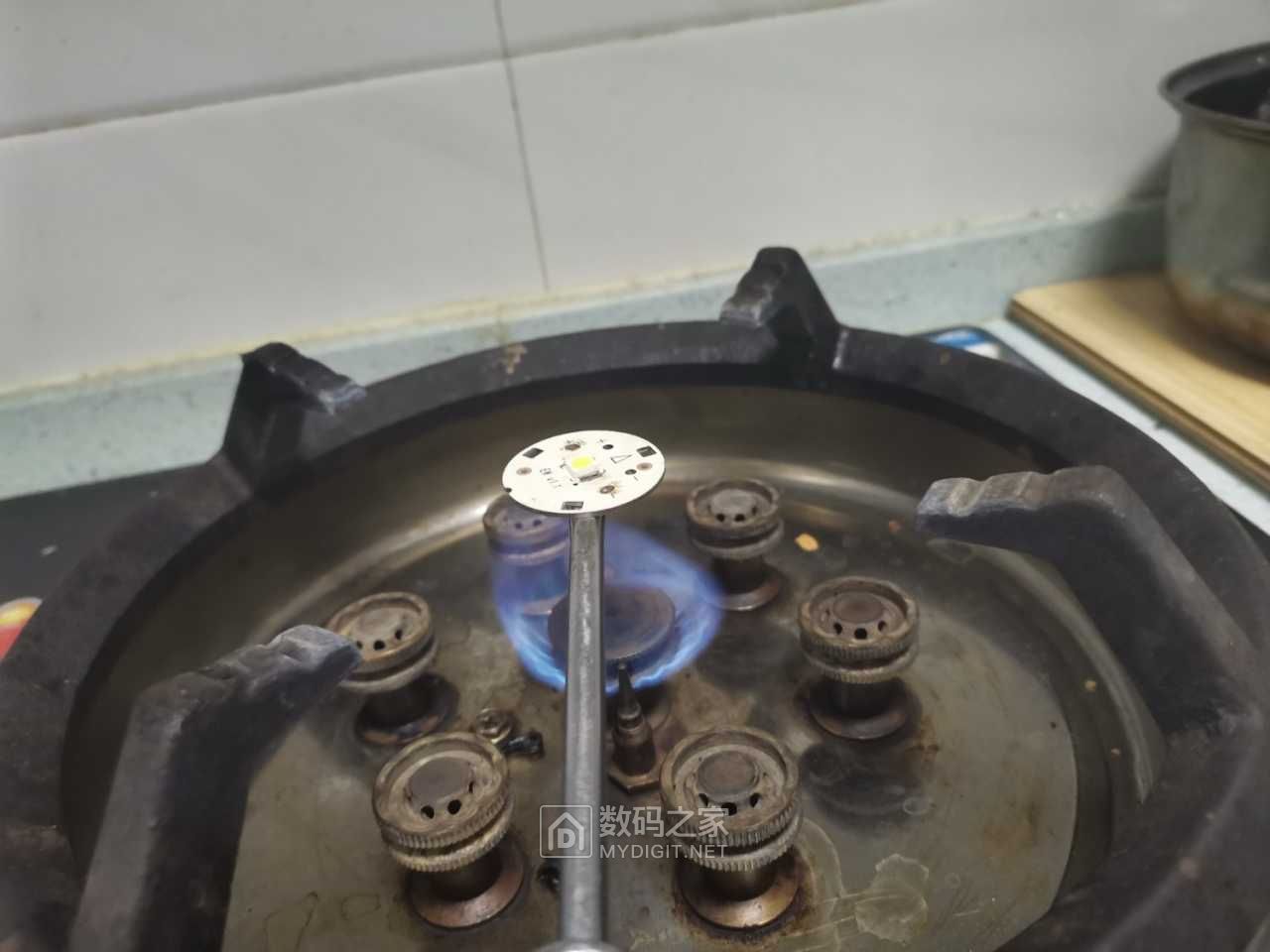

焊盘上锡灯珠对齐放上去
天然气灶加热焊接
焊好的板子
用3V电池点亮

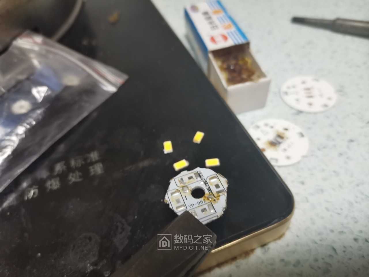

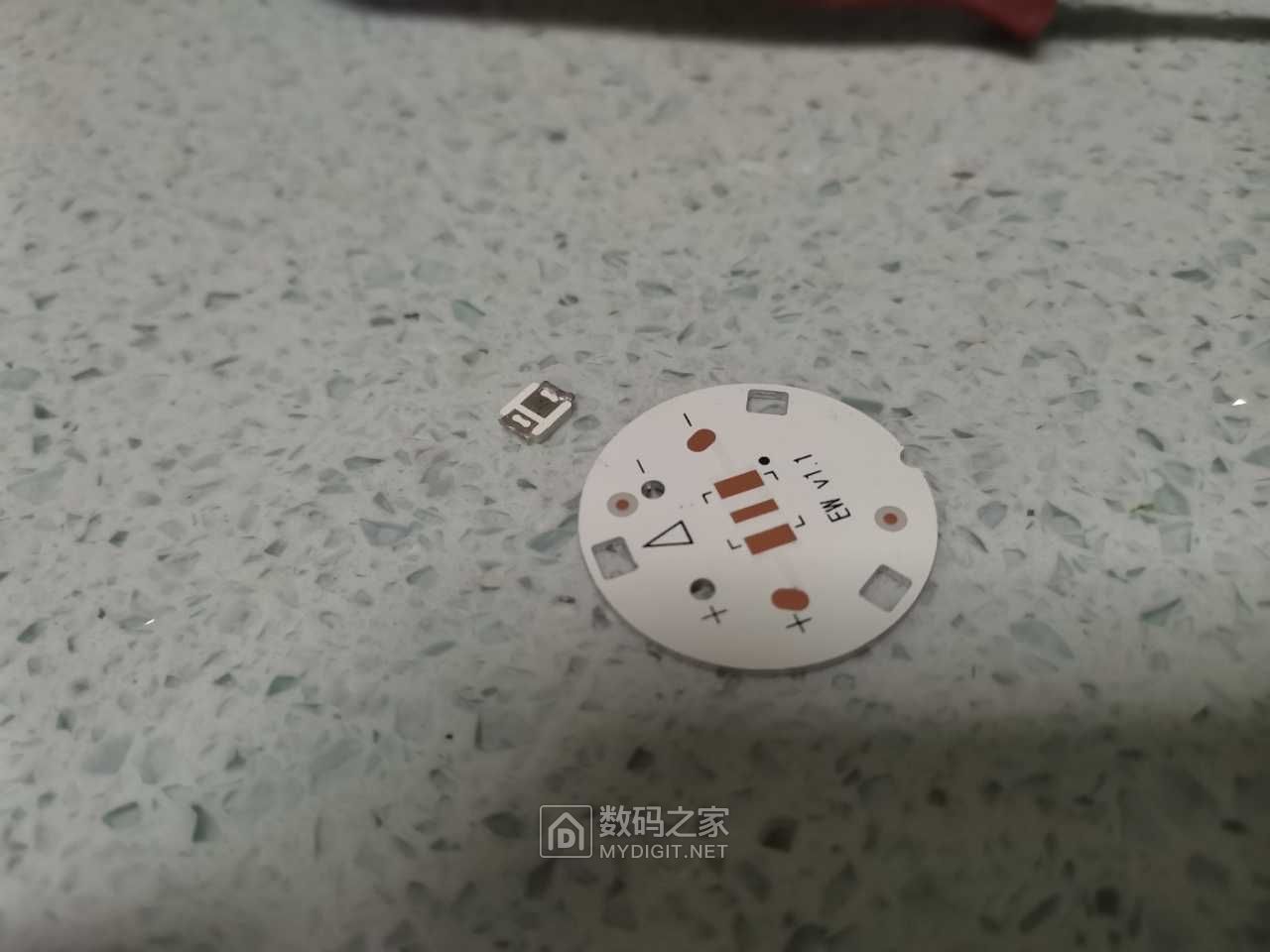

废板拆下几个灯珠,焊另一块板子

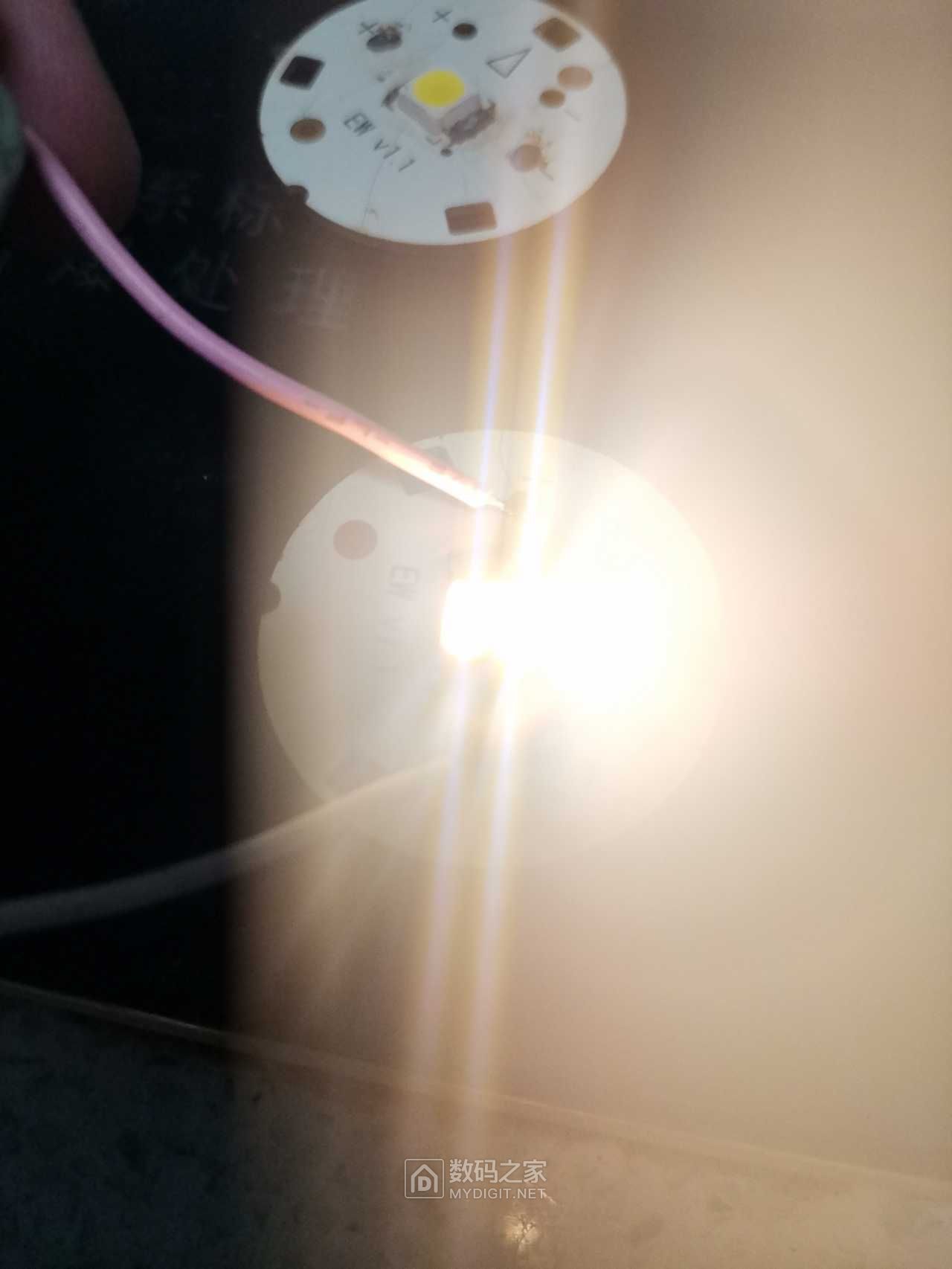

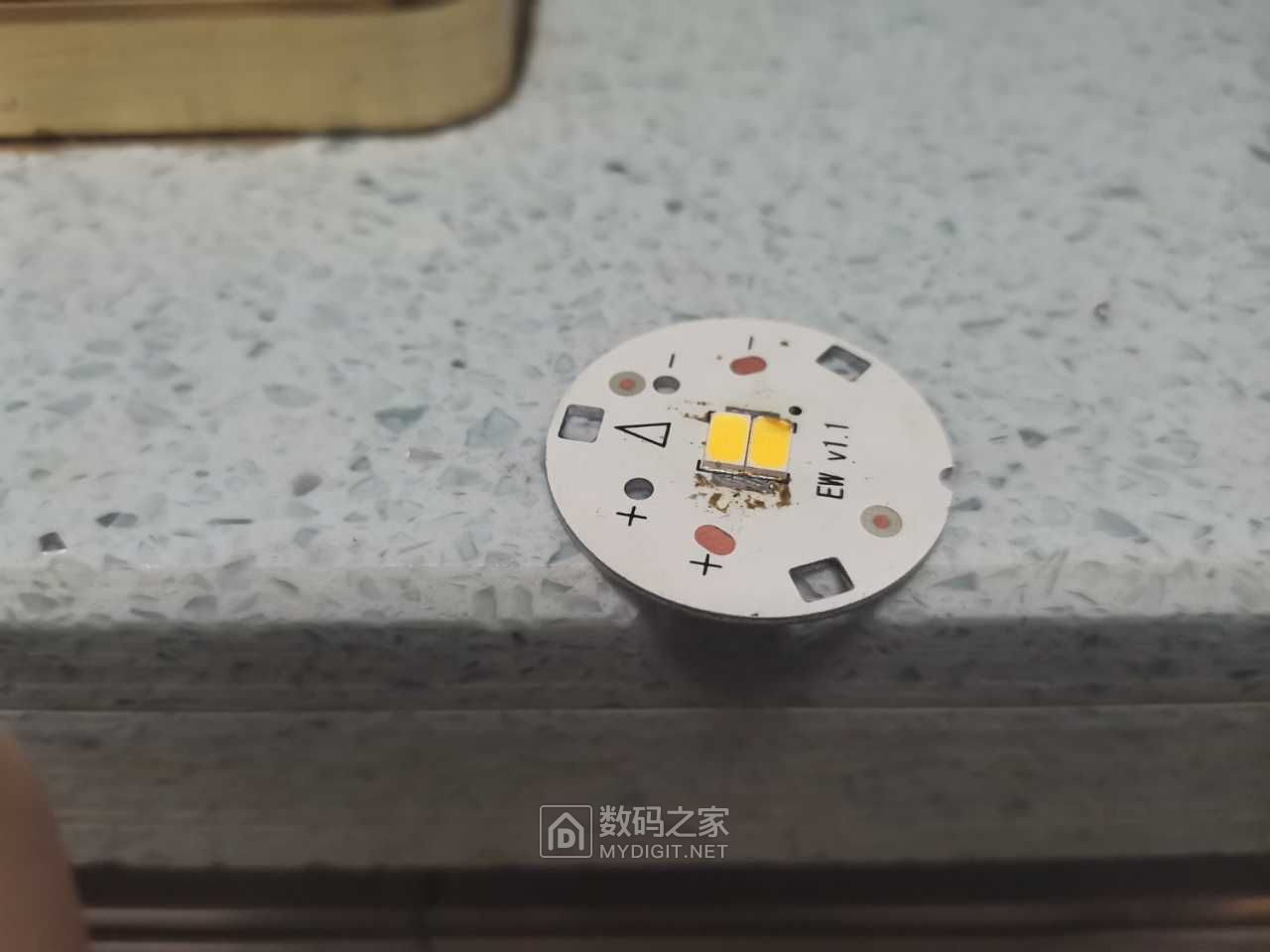

同样是煤气灶大法,2颗灯珠并列焊上去
成功点亮
