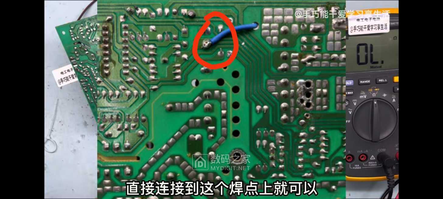

参考二斌和拾柒两位大神明纬改可调电源的教程,把一块350-27改成可调电源,前期升压,调压调流都顺利成功,最后一步改全桥整流后电压和半桥整流一样,最高还是只能调到这50v,次级滤波电容采用两个250v560uf,zd1稳压管已拆除,供电小板用led灯电源改装,拆除原43v稳压管换成13v稳压管,实测电压14v,芯片为am22a,仔细检查电路没有错误的地方,各位大神帮分析一下是什么原因,谢谢。

 楼主| 发表于 2023-7-3 10:04:56 来自手机浏览器 | 显示全部楼层
phjzg 发表于 2023-7-2 16:04
明纬电源改装从0V起调时需要加装的 辅助电源,12V以上,最好是16-24V 1A 的辅助电源。 ...
今天把可调电源组装好后发现电流最大只能调到1.8a,最小700ma。调整电位器电压0-4.99v,15脚电压0-0.07V,查过15脚外围电路元件都没问题。辅电负极接在芯片附近的A点,电流表用的10a的,康铜丝拆掉一根。请帮分析一下是什么原因导致电流无法调高,谢谢。
 楼主| 发表于 2023-7-3 10:06:33 来自手机浏览器 | 显示全部楼层
辅电负极接线位置
 楼主| 发表于 2023-7-3 10:45:06 来自手机浏览器 | 显示全部楼层
遥望中原 发表于 2023-7-3 10:06
辅电负极接线位置
刚把辅电负极接到j13孔位电流能从0v起调最高1.5a,看来辅电的负极接线位置和调流有很大关系。

 楼主| 发表于 2023-7-3 14:58:59 来自手机浏览器 | 显示全部楼层
phjzg 发表于 2023-7-3 11:31
看你主贴,前面0-50V时,调压调流都成功了,怎么现在调流又不正常了?你改成桥式整流,都不应该影响原来改 ...
谢谢指导,辅电改为18v,装回7812,电位器负极接在494七脚附近(附图片),辅电负极接在j13位置,调压正常。短路电流可以从零起调,但最大1.89a。所有线路检查一遍无误,怀疑芯片问题,等换芯片再试一下吧。
