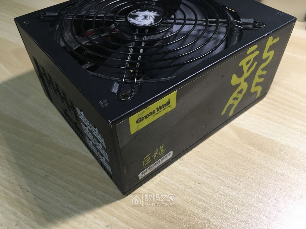

首先是外观,还可以,大大的龙字很帅气。我这个估计店家已经做了简单的清理,成色还可以。

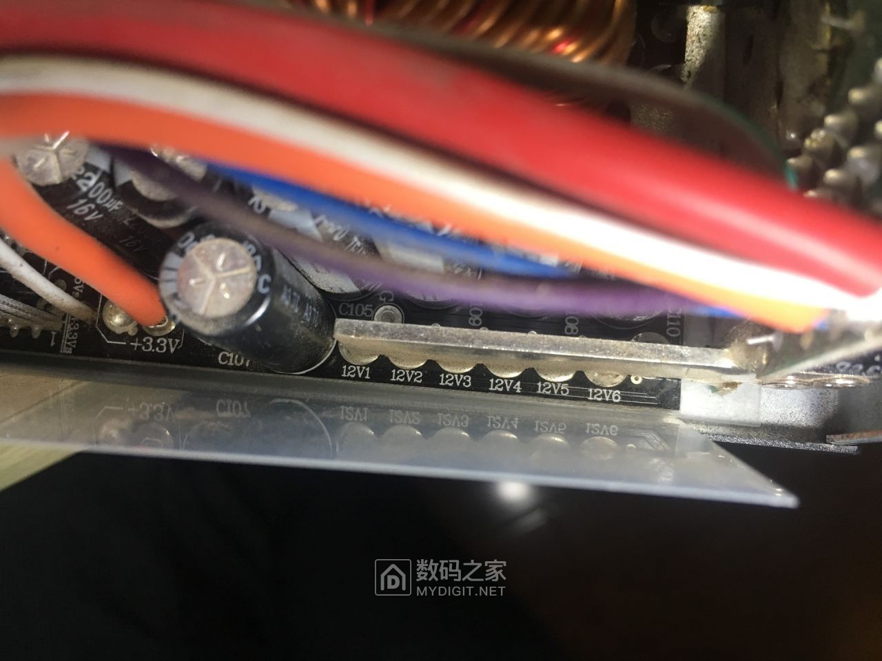

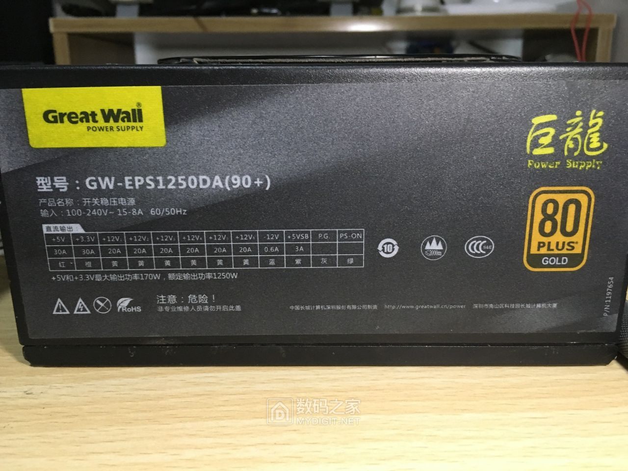

铭牌型号GreatWall GW-EPS1250DA(90+),+12V分6路输出,每路240W,没有标注+12V最大联合输出功率。这个地方是这款电源最大的争议所在,按照其标注,大功率一点的显卡,比如GTX580核弹之类的可能就带不动了。其实不是这样的,后面的拆解可以看到,这6路+12V在电源内是通过一个铜条合并在一起,也就是说这款电源其实是单路+12V输出的。之所以这么标注,可能是为了符合ATX2.31标准。

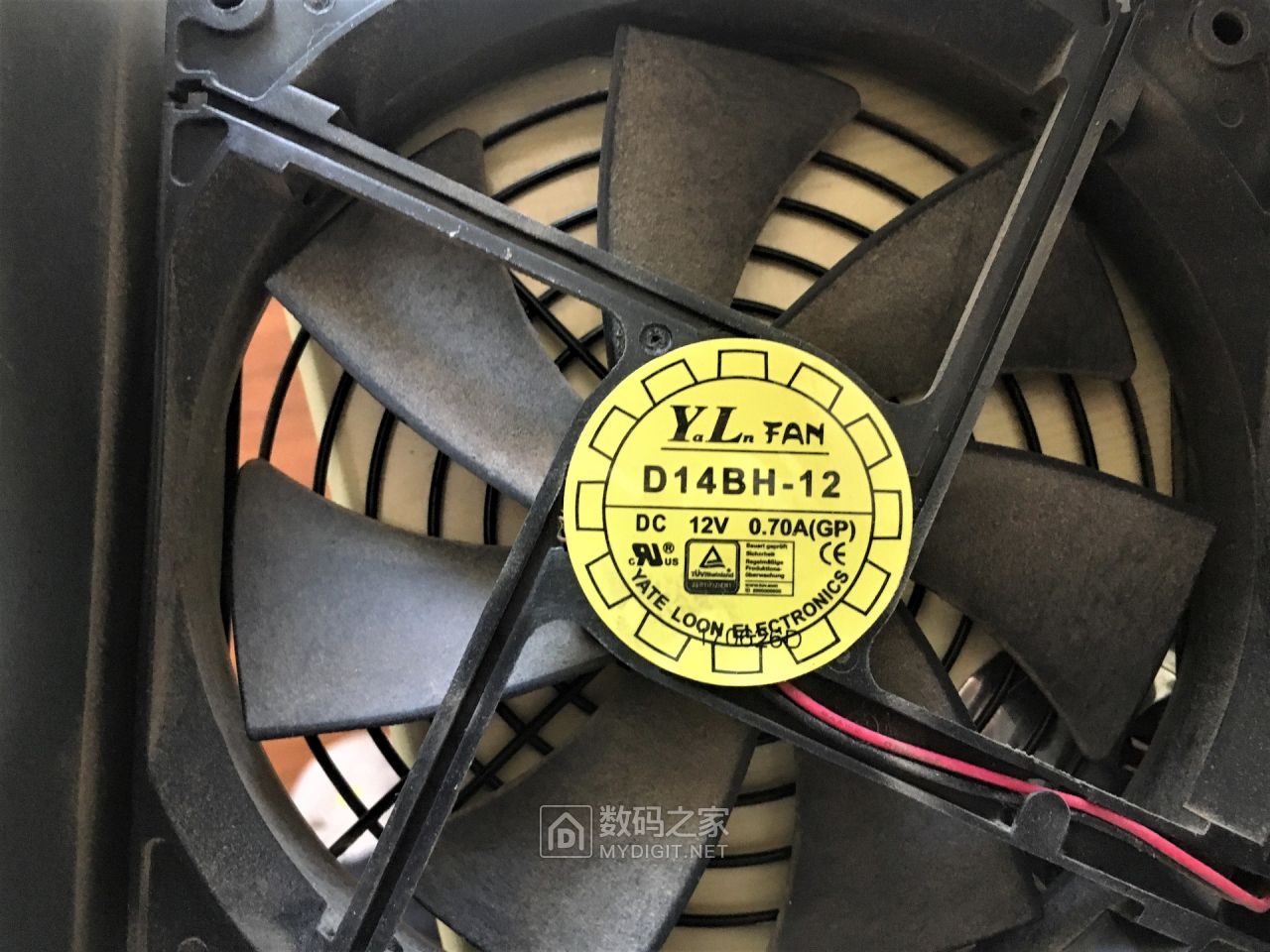

风扇特写,悦伦的高速扇,双滚珠,满载风量和噪音都十分感人,还好这个电源是温控的,一般使用噪音还行。

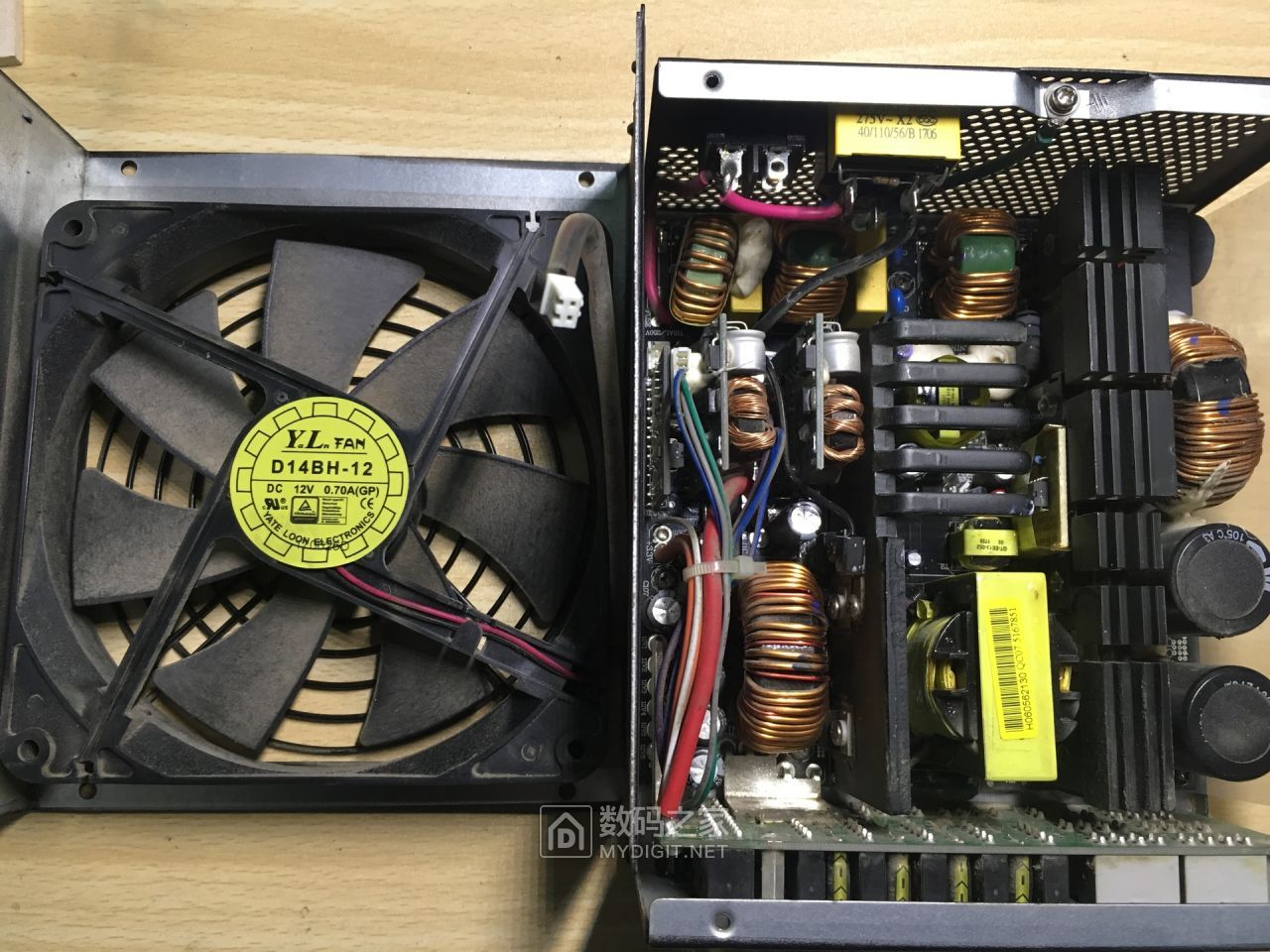

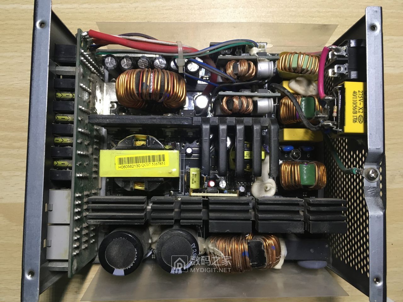

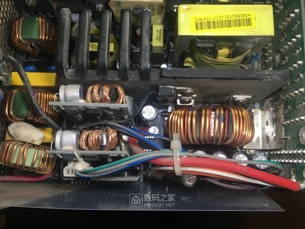

电源部分整体图,很规整,做工不错

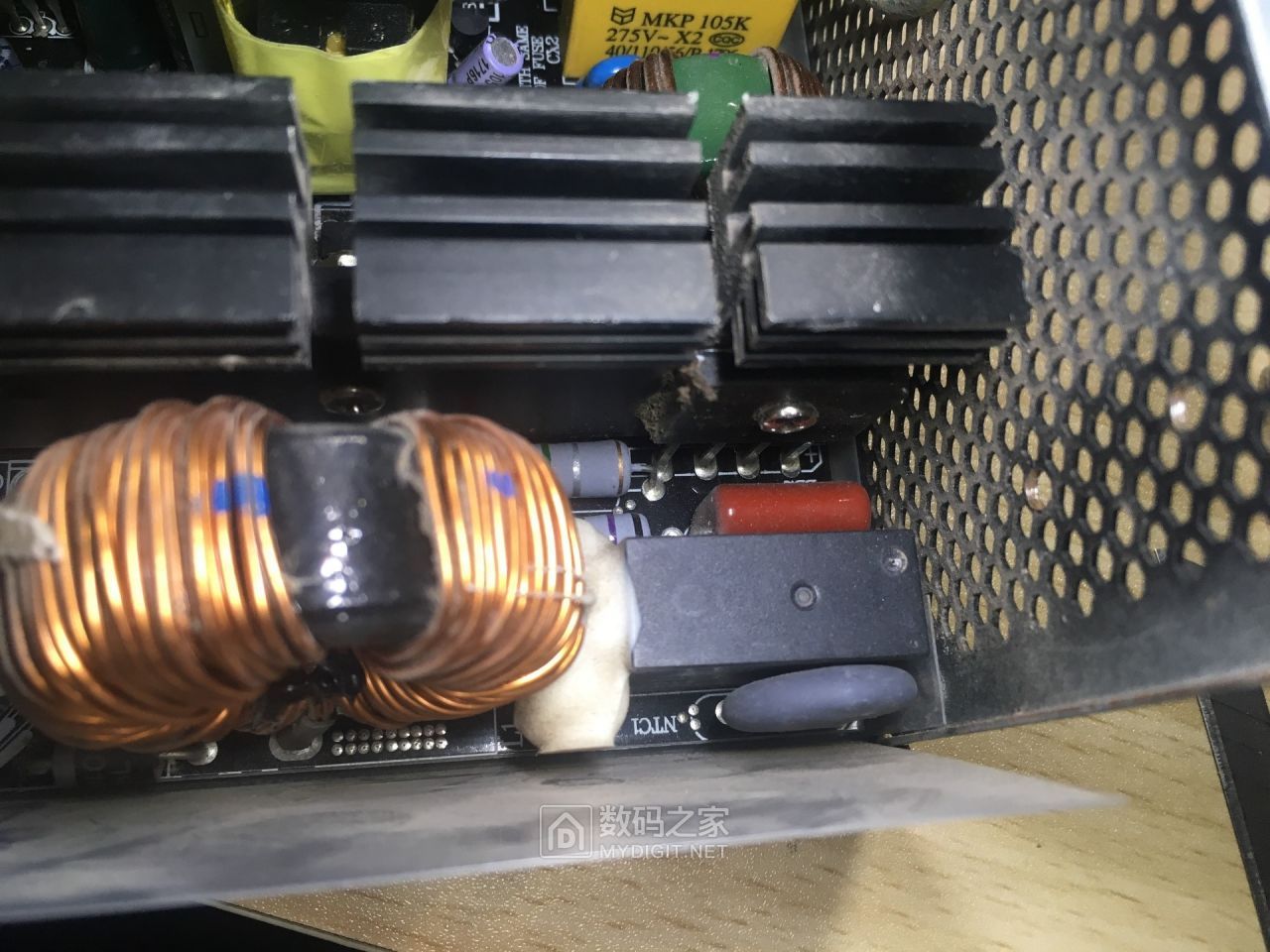

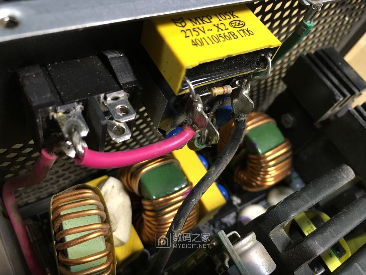

从市电输入端开始看吧,EMI电路齐全。没有MOV差评。这个地方缩水的部分是X电容引脚上的放电电阻,最早的是有热缩管包着的。另外,0.25W的电阻在这儿有点小了,1w的比较合适。

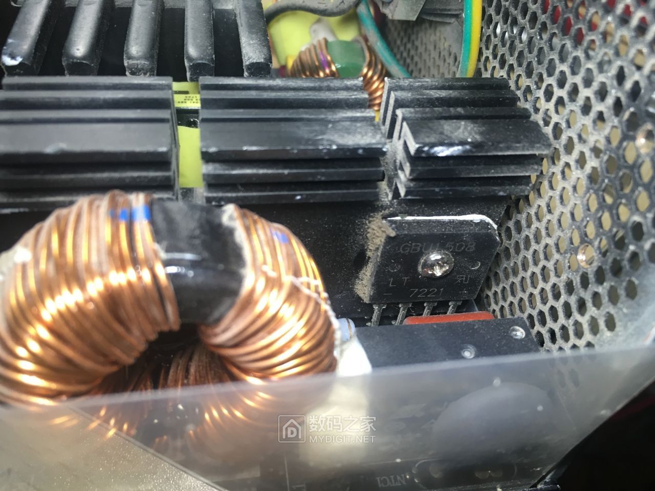

整流桥,GBU1508,15A800V,背面还有一块儿这里没拍,余量充足。
用来开机防浪涌的NTC和用来短路NTC以提高转换效率的继电器,以及PFC电感

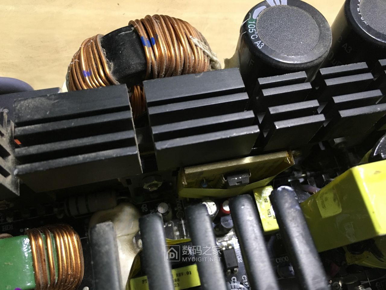

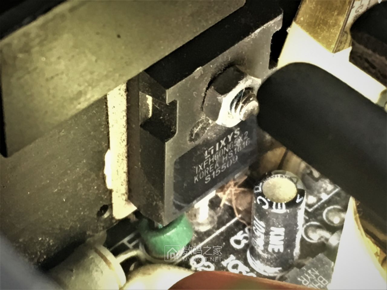

散热片背面可以看到PFC开关管,型号是IXFH60N65X2,N-MOS,60A,650V,Rds(on) = 52mΩ。相当NB的参数,如此高的耐压导通电阻却比很多低压的管子都低。Digikey上要卖到68块钱一个。
旁边是PFC控制电路的子板,没啥好说的,啥都看不到
主电容,两个台湾teapo智宝450V270uf,合计540uf。最早的版本是两个420V390uf的电容并联。缩水了很多。这就很不厚道了,据我所知,要达到英特尔对于ATX电源保持时间要求,最低的配置也应该是0.5uf1W。原来的780uf还凑活,这缩到540估计很难达标,要能达标也是踩线的那种。

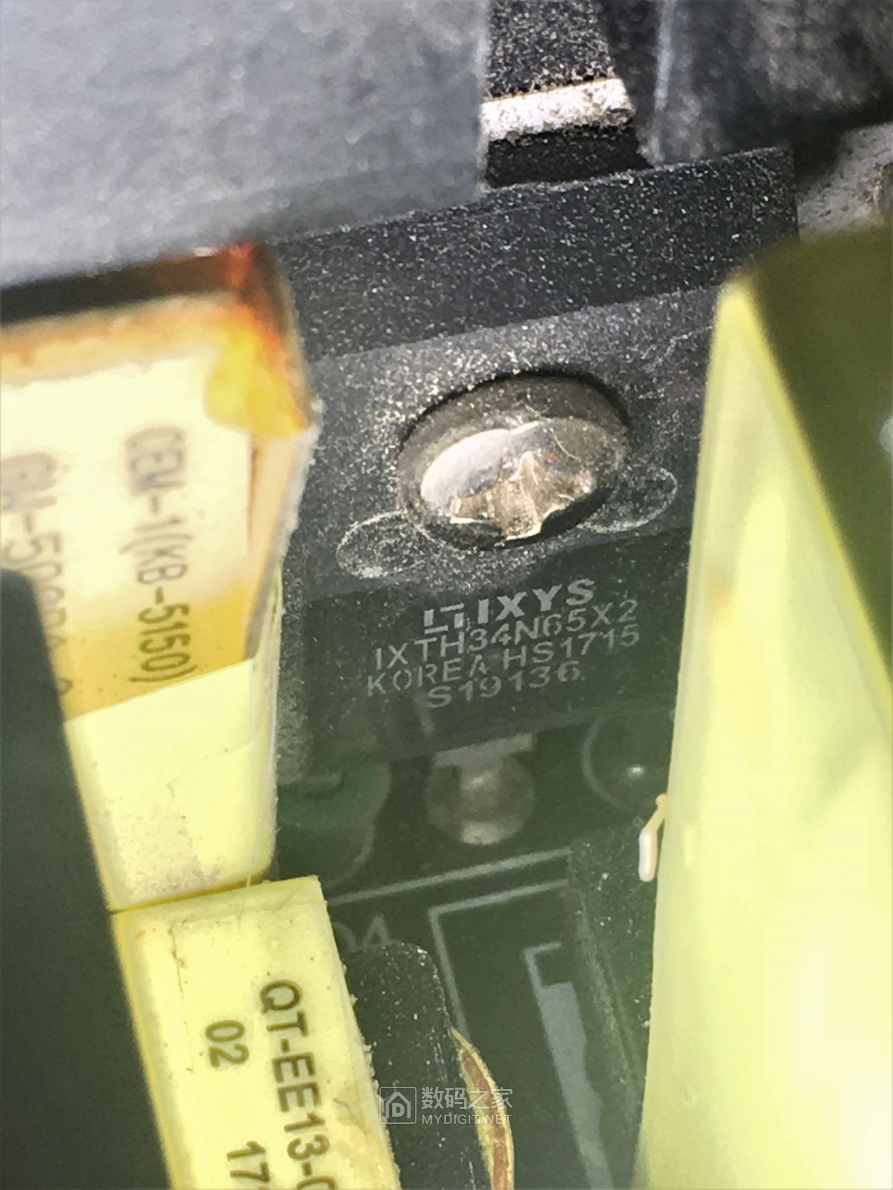

主开关管特写,型号IXFH34N65X2,TO-247封装,N-MOS,34A,650V,Rds(on) = 100mΩ。比上面PFC开关管的型号稍微弱点,但依然很NB,digikey上零售也是50一颗的货。这个电源最NB的地方也在这儿了,是的,这电源用的是双管正激拓扑,而不是其他这级别的电源常用的全桥。不知道长城是如何考虑这件事儿的,因为都到这个级别了,双管正激不一定比全桥更节省成本。大家也看到这些管子昂贵的售价了,对比全桥常用的TO-220封装的MOS价格根本不在一个线上。

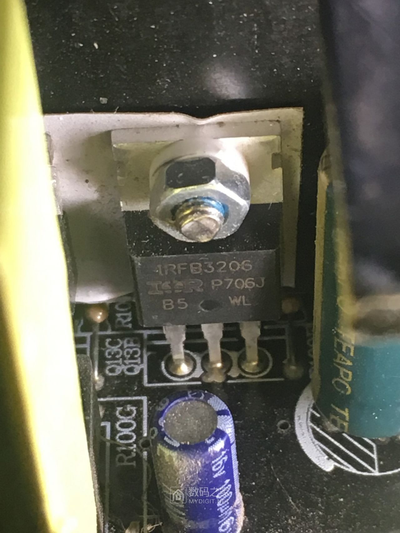

同步整流用的MOS管,IRFB3206PBF,也是个狠货,60V耐压,电流高达210A,Rds(on) = 2.4mΩ。正反面共使用了7颗,余量充足。这个数字很奇怪,因为不是偶数,可能是上三下四的配置。

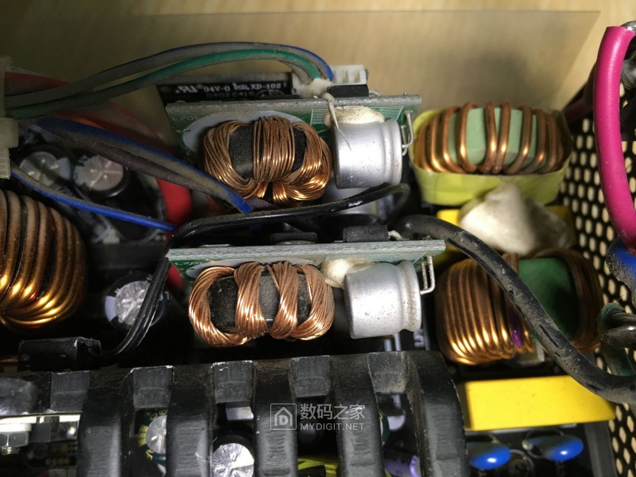

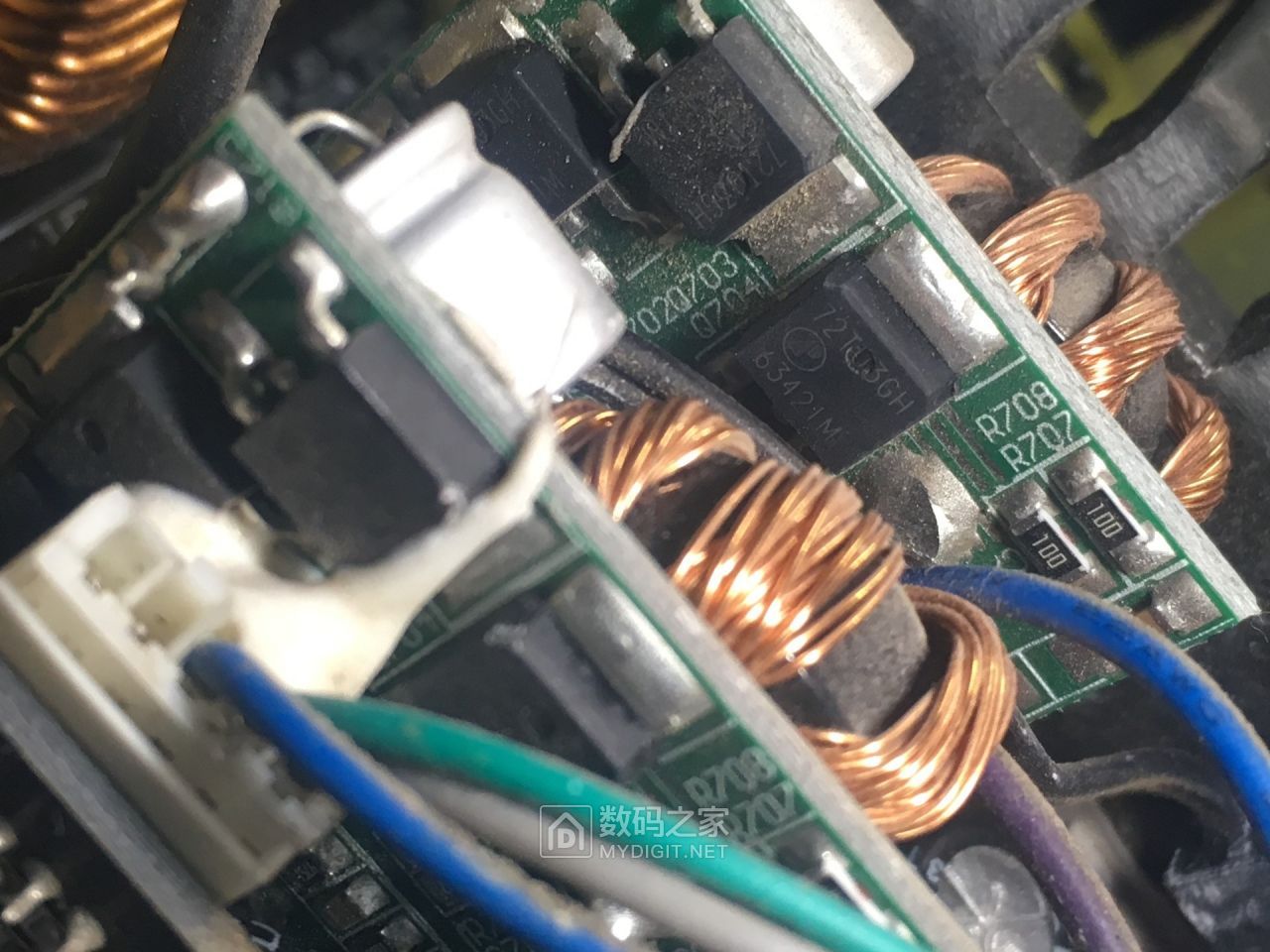

DC-DC 子板,用来从12V生成3.3V和5V电压,所以有两个。电感用的是多股漆包线并绕的方式,用以提高在高频下的性能表现,这点很不错。
DC-DC 子板上的MOS,30V62A,Rds(on) = 9mΩ,每个板子上4枚,余量充足。

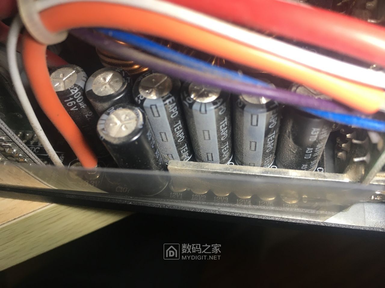

+12V输出滤波电容,清一色的台湾智宝。台湾智宝是台系电容的一线品牌,虽然比日化、红宝石之类的还差点,但不错了。
+12V汇流铜排,这里可以清晰的看到,6路+12V是焊在一起的,也就是说,其实这电源是单路+12V输出

请问一下为什么主开关管的栅极上有一个小磁珠呢?是为了提高在高频开关下的抗干扰能力? ...
嗯,据我了解就是你说的作用,抵抗高频电子干扰的。

12V*20A*6=1440W怎么可能?楼主想多了。
1440W是肯定不可能的,大多电源在这儿都还要标明联合输出功率能到多少。长城没标不知道会不会有猫腻。不过带DC-DC的电源+12V输出大多都能达到其标称上限,而且长城一贯以来在标定功率上还是比较老实的。

是让开关管引脚上的变化电流产生的高频干扰不要辐射出去,干扰周围器件的运作 ...

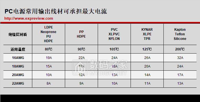

LZ 我专门注册了来请教你一个问题  这个电源 5V和3.3V输出电流都是30A,输出功率分别为150W和99W  按理说是 ...
是这样的,+5V和+3.3V虽然相互独立,但是却是从PCB的同一个地方取的电,这个地方最大承载功率是170W。所以说+5V和+3.3V单独加满是没有问题的,但是同时输出的话,总输出功率就要被限制到170W。这个跟六路+12V每路单独使用都能最大输出240W,但合起来只能输出1250W一样的道理。
另外,你查到的AWG线规通过的电流是在保证绝对安全的情况下的最大电流,是留了充足的余量的。事实上,在不同的散热环境和不同的线材外皮材质下,相同粗细的线通过的最大电流时不一样的,我这里有张表格,你可以参考下 wire-2-AWG.png
