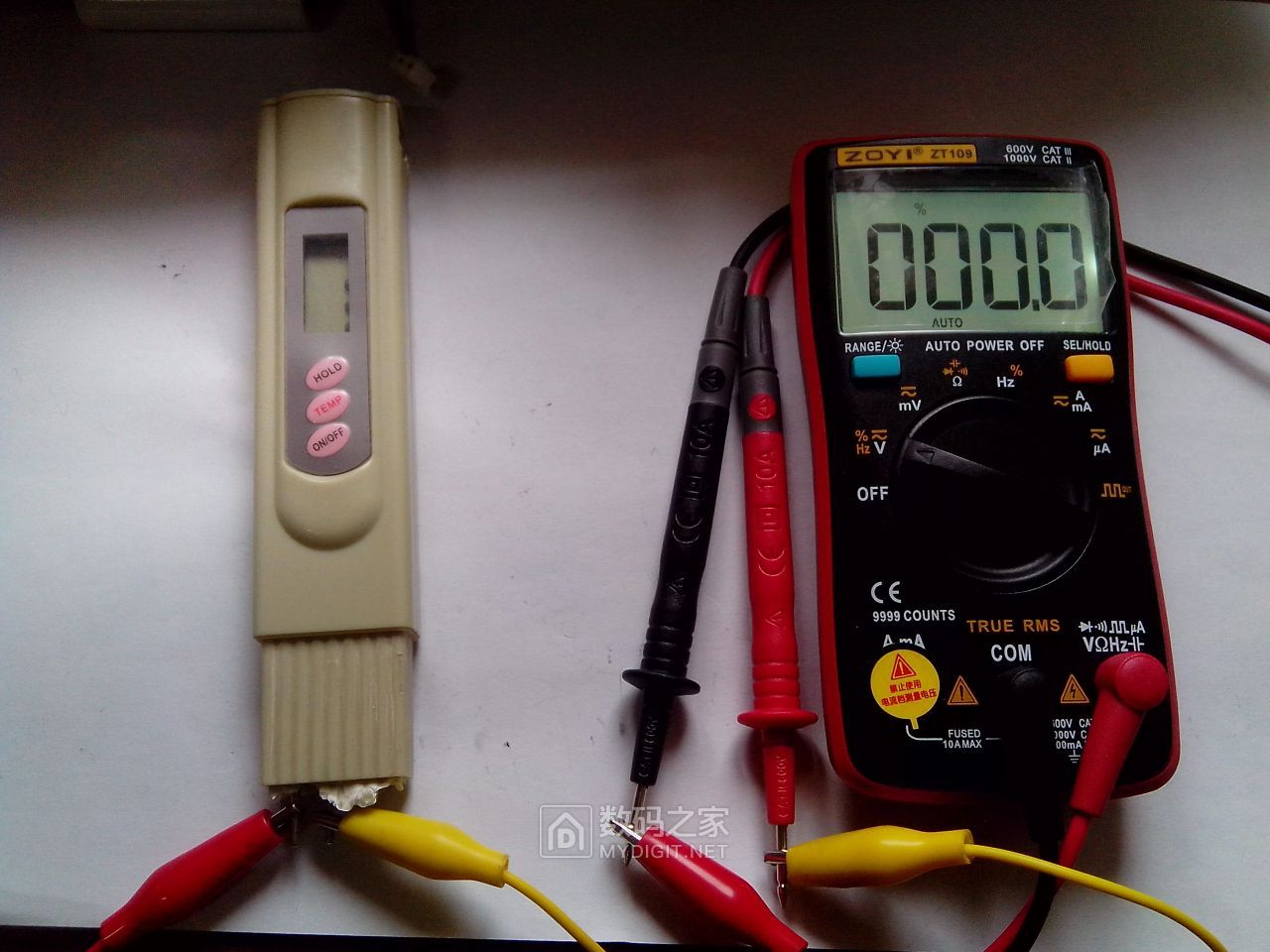

这个TDS水质检测器显然是靠检测水体电阻来判断水质的
那么看看它检测电阻时的波形,是直流,还是交流
先简单测试,竟然有频率,显然不是纯直流,频率接近1hz
再看占比,竟然100%,那就是占比很大或者很小了

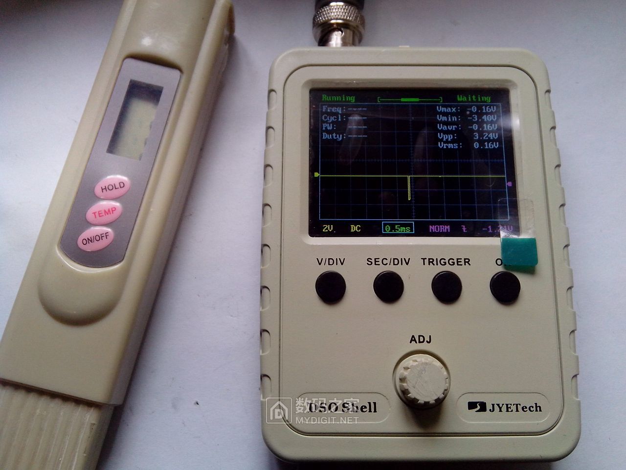

单靠万用表时没法继续了,请出玩具示波器应该就能解决了吧
还真不好捕捉,原来如此,我想这是个占比很低的高电平吧
看这里大概是40多微秒的宽度
改变时基
但是还是测不出频率来

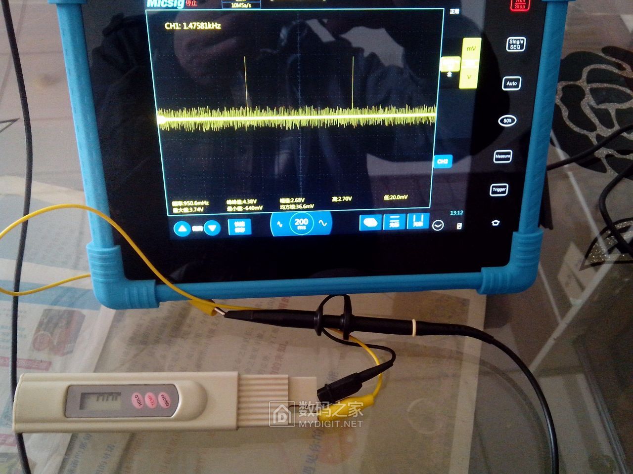

换这个示波器看看,一般我还不用它,
这里显示频率是950mhz,这个是小m啊
放大脉冲,大致宽度50us和,玩具测试结果差不多吧
频率也接近万用表测量结果

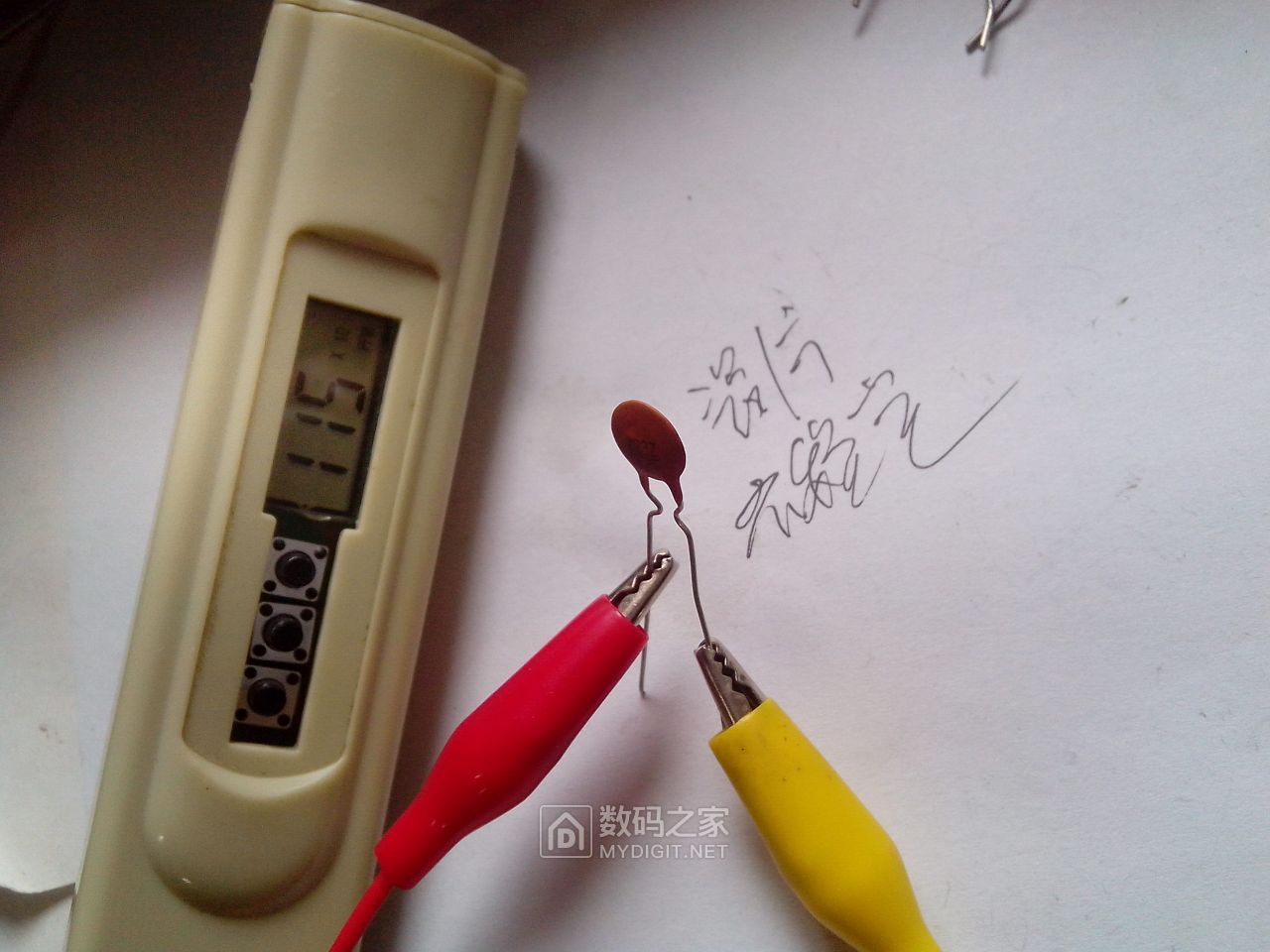

瓷片
看到我写的字了吗,瓷片温漂很大

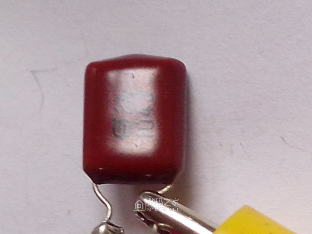

这个,注意:这测试器竟然显示出乘10的结果了,测电阻时可是没有发现啊
这种电容
没骗大家,看看连接情况,这个这能测电容

那个小示波器没法看到两个脉冲,怎么也不行
 楼主| 发表于 2019-4-19 10:40:18 | 显示全部楼层
qrut 发表于 2019-4-19 10:32
之前已经和你说过了,上面频率计采用计数采样,就是累计一个时间周期内的脉冲个数再除闸门时间,无干扰干净 ...
大示波器下面有频率,但是可能也不太准,那个单脉冲是其中一个放大的
 楼主| 发表于 2019-4-19 10:46:08 | 显示全部楼层
qrut 发表于 2019-4-19 10:44
调大时基不就行了
调大好像就没了这个脉冲显示了,我现在也记不太清楚了,它这个功能比较弱
 楼主| 发表于 2019-4-19 10:50:20 | 显示全部楼层
qrut 发表于 2019-4-19 10:47
尖脉冲测不出来吗
好像是这样,因为当时不可能不调大试试的,可见调大是不行的,哈哈,老夫我年纪大了,记忆力不行了:titter:
