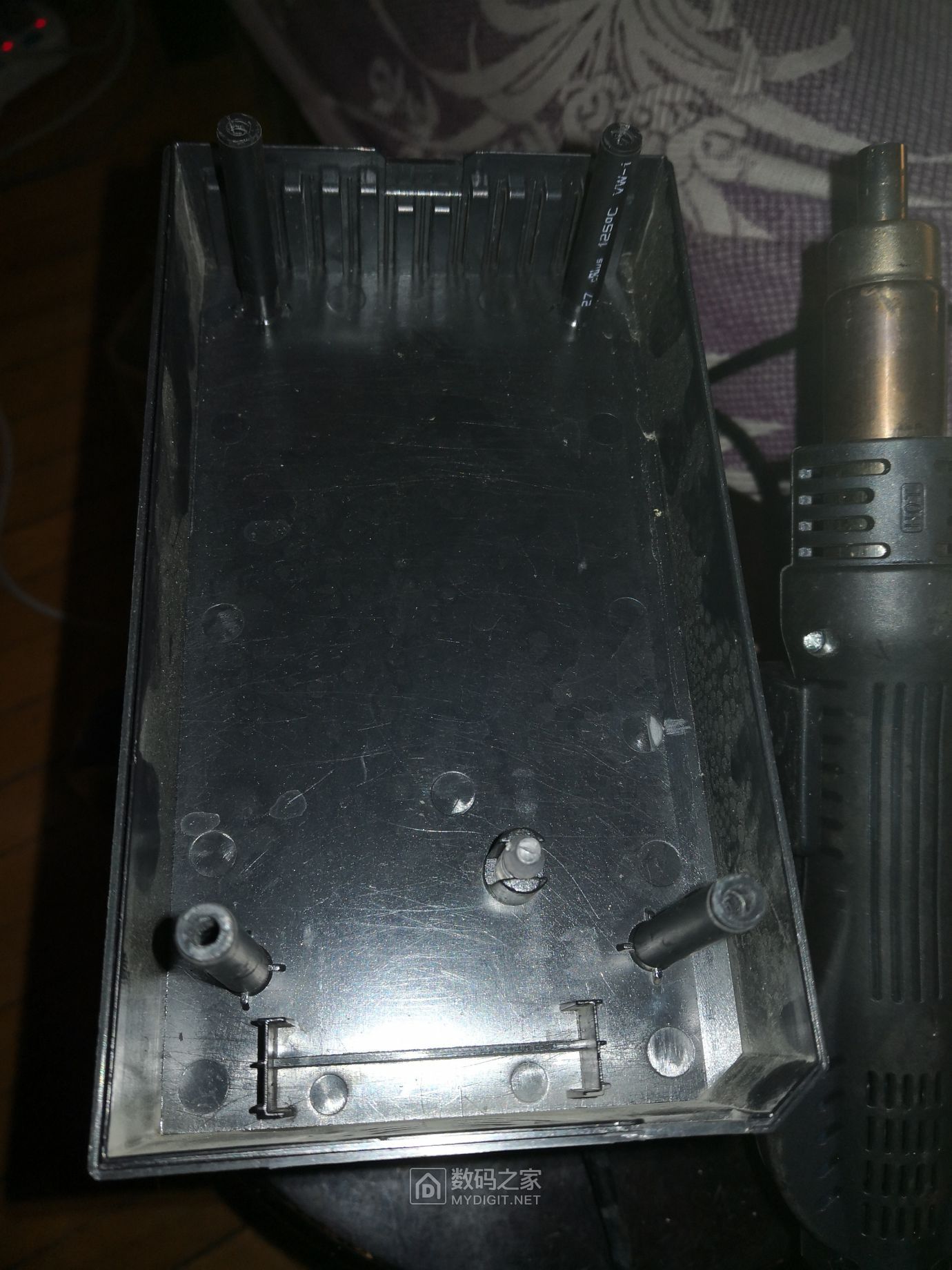

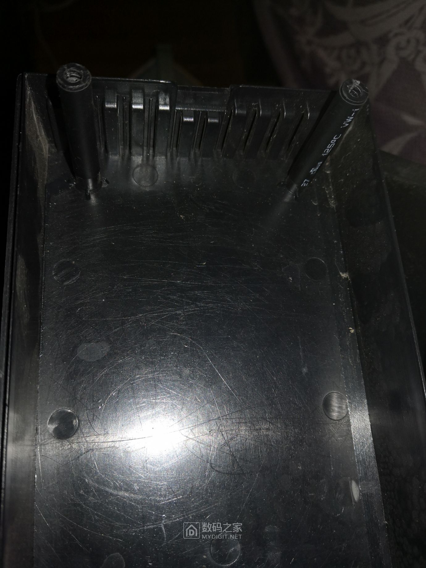

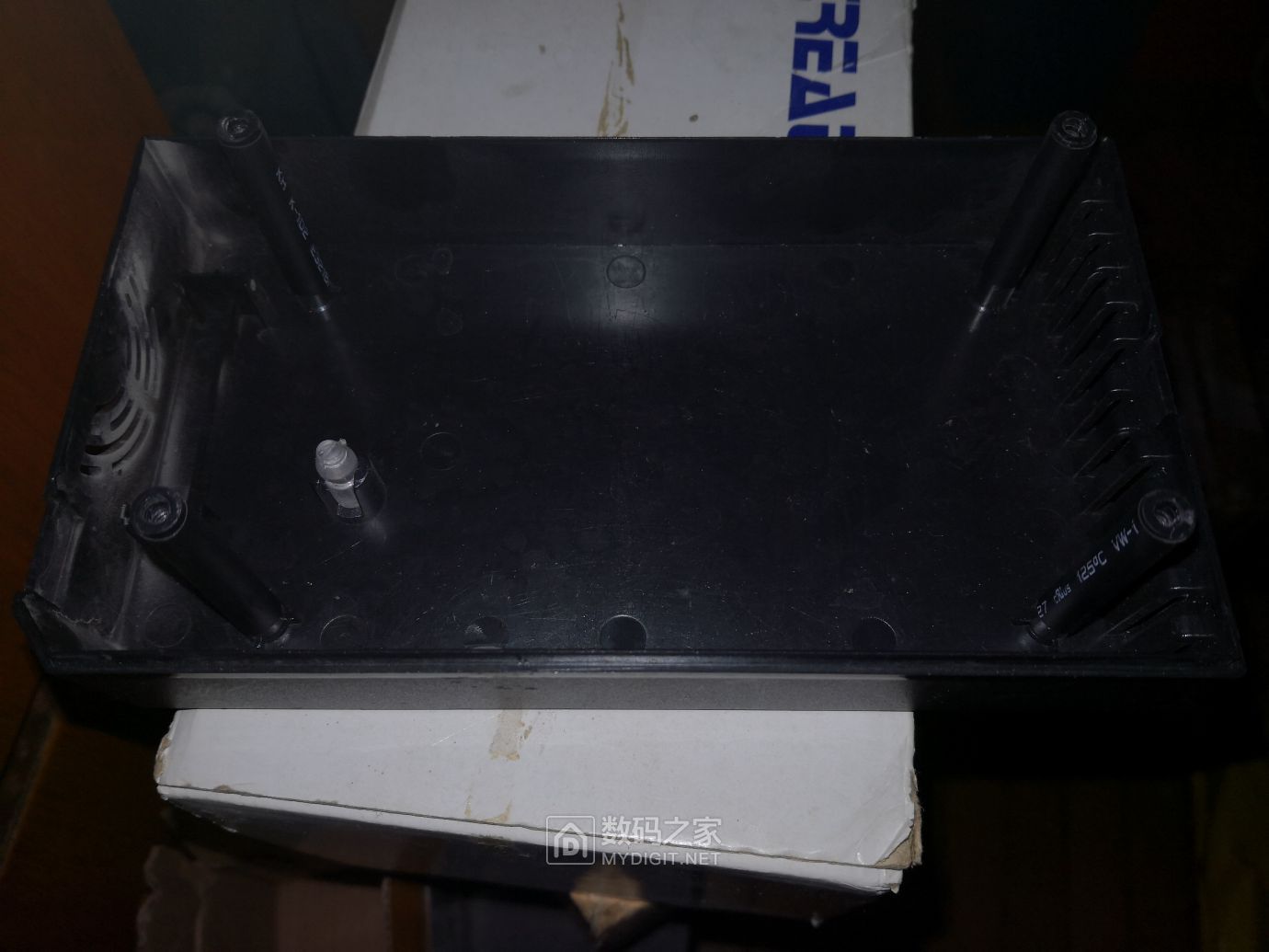

一个电动车充电器壳螺丝固定褪断了,用502粘上,套上热缩管加固。
其它三条褪都直接套上热缩管加固
其它三条褪都直接套上热缩管加固

当然管用,认为强度不够,可套二层甚至更多,也可用高收缩率的热缩管,管子收缩后的壁厚是普通的三倍左右。

我是先用502粘上,再用热缩管加固的。你可以用三倍或四倍收缩率的热缩管,效果更好。三倍或四倍收缩率的热缩管里面涂有热熔胶,收缩后管壁也厚。
