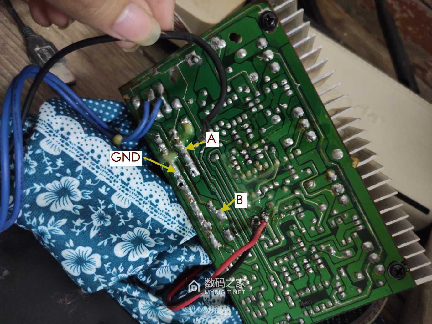

[综合] 音箱断了一条线 不知道接哪的
发表于 2021-10-14 12:17:48 | 显示全部楼层
测一下那根线如果跟变压器另外2根线不是通路,就是变压器屏蔽绕组的线头,应该接到整流后大滤波电容的-极(如GND)。也可以看一下电路板正面,如果整流后有A/B两组相同的滤波电容,并且有一脚都焊在同一条线路上(GND),那么这条线会跟变压器输出线相通,就是输出绕组的中点抽头,就应该接到2组电容的共同焊接点上。
