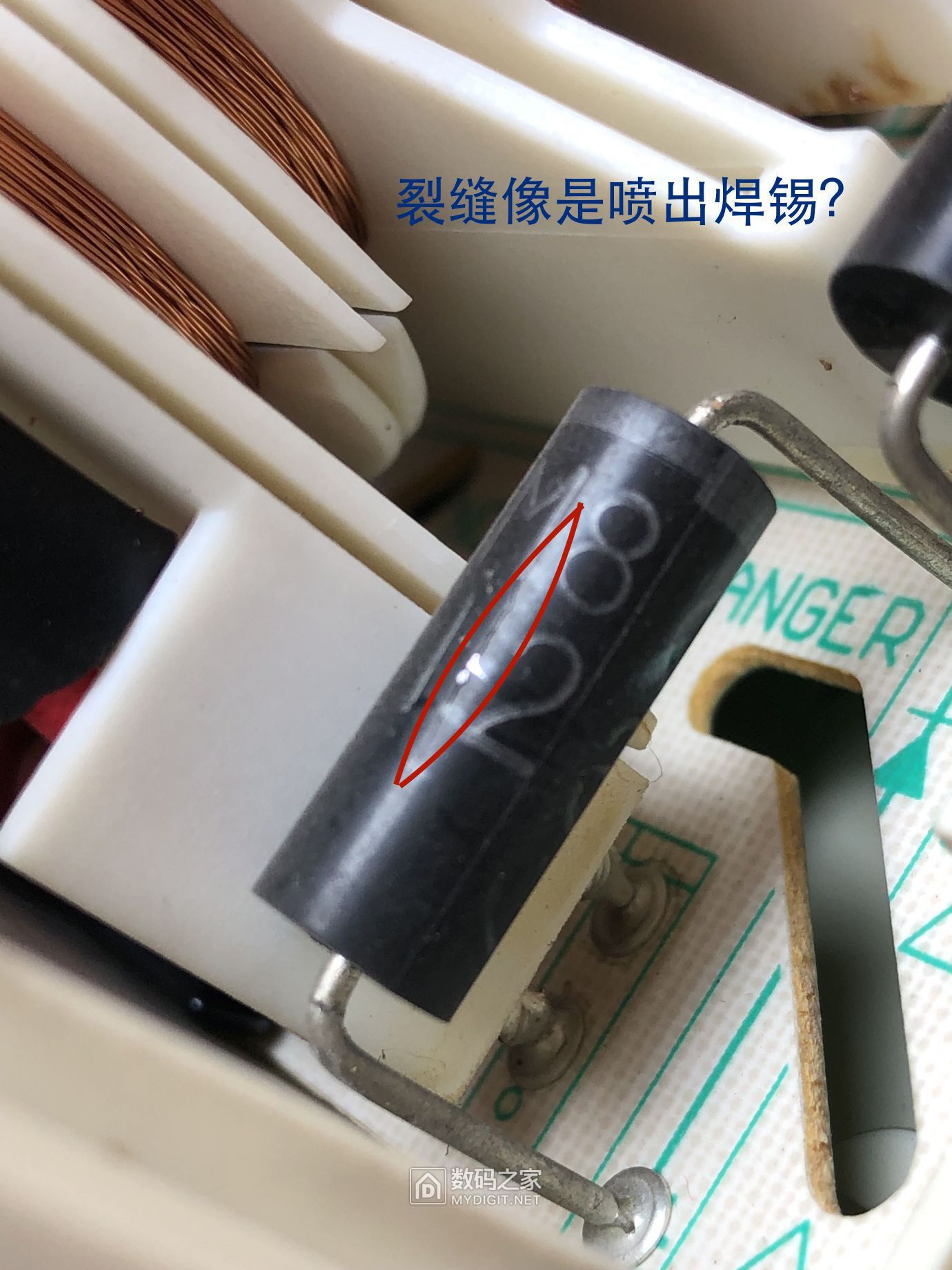

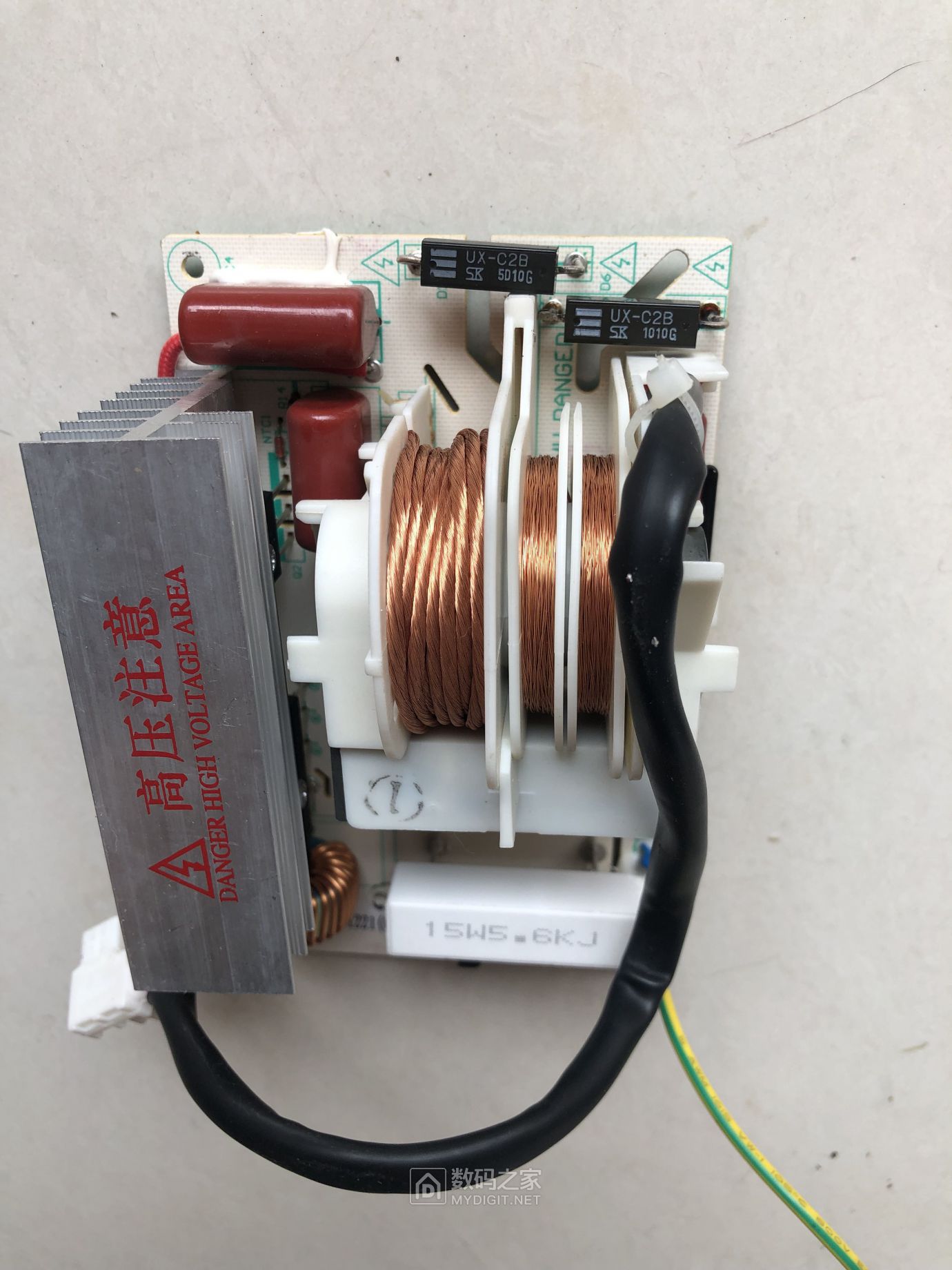

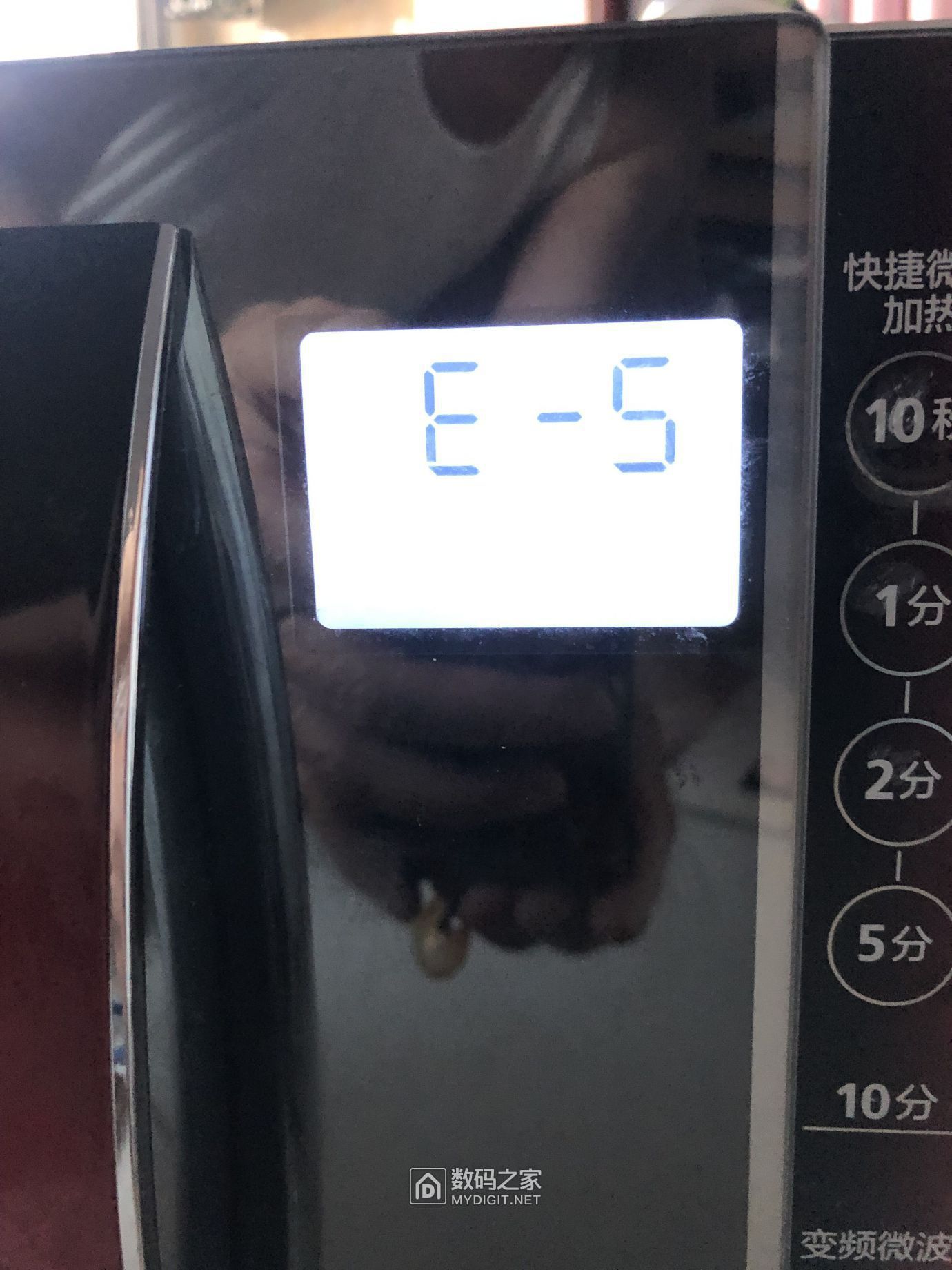

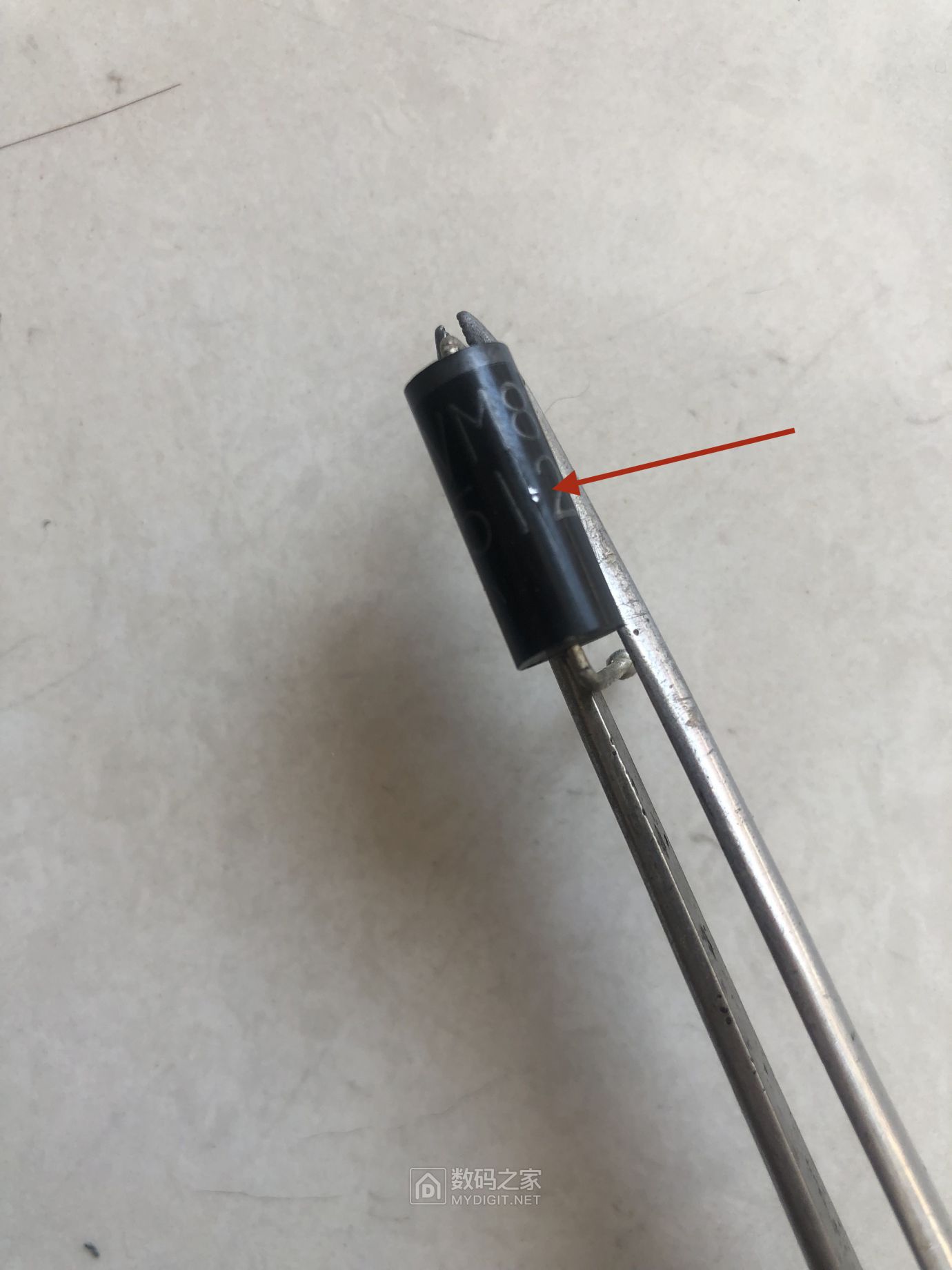

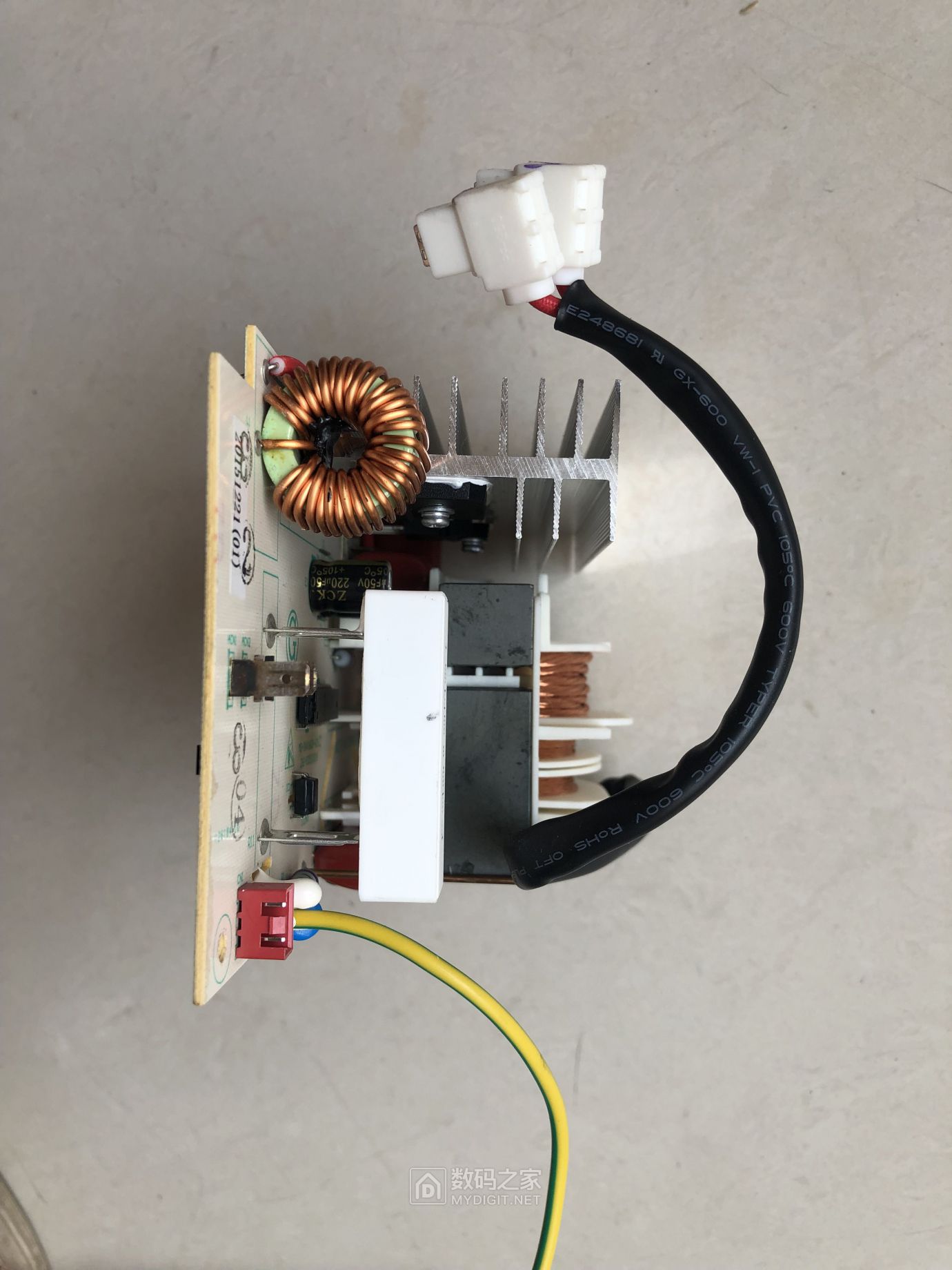

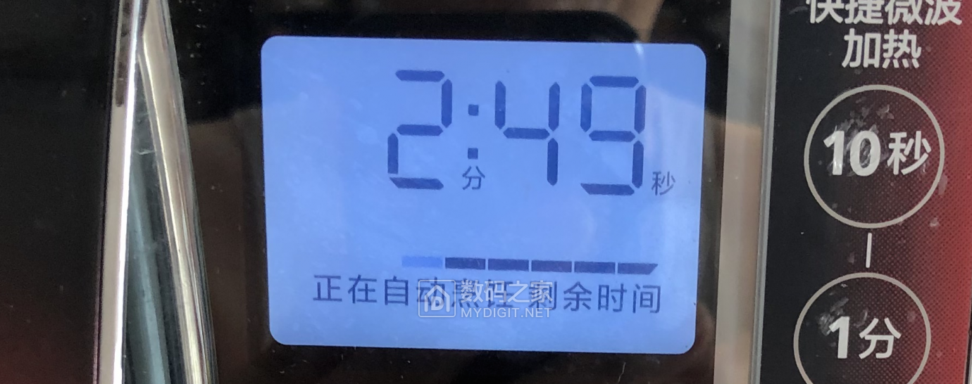

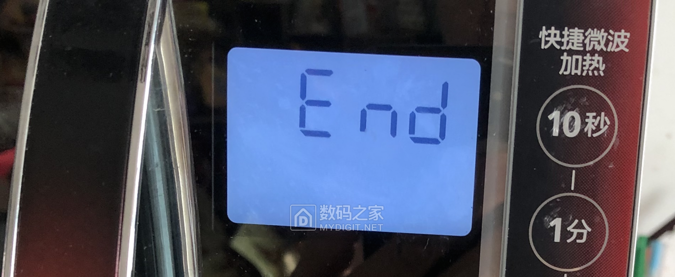

开机不加热后显示“E-5”,拆机见风扇不转,UHVM8 350高压二极管裂开......

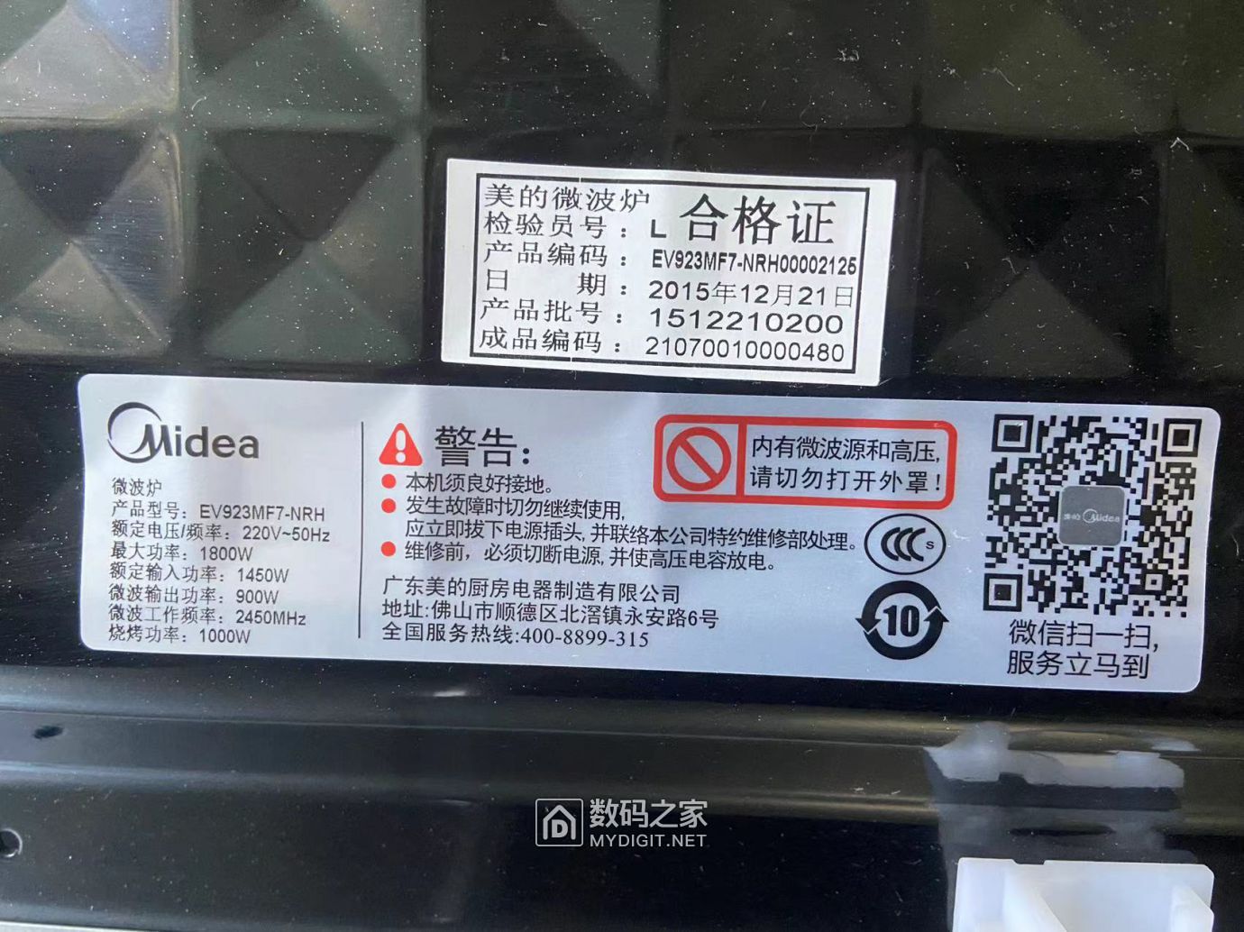

型号
型号
代码?
代码?

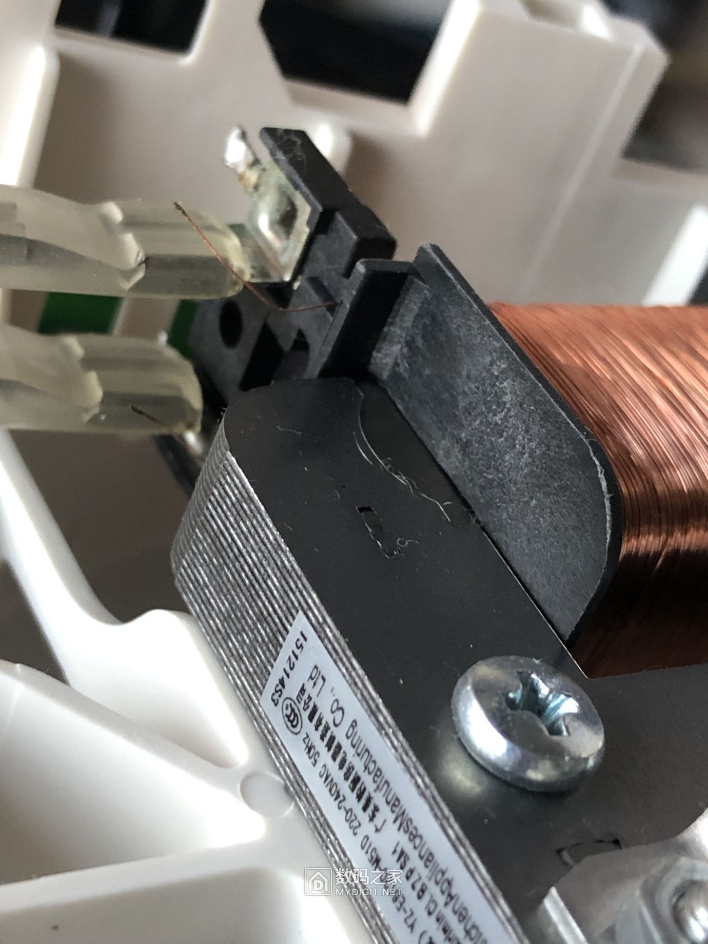

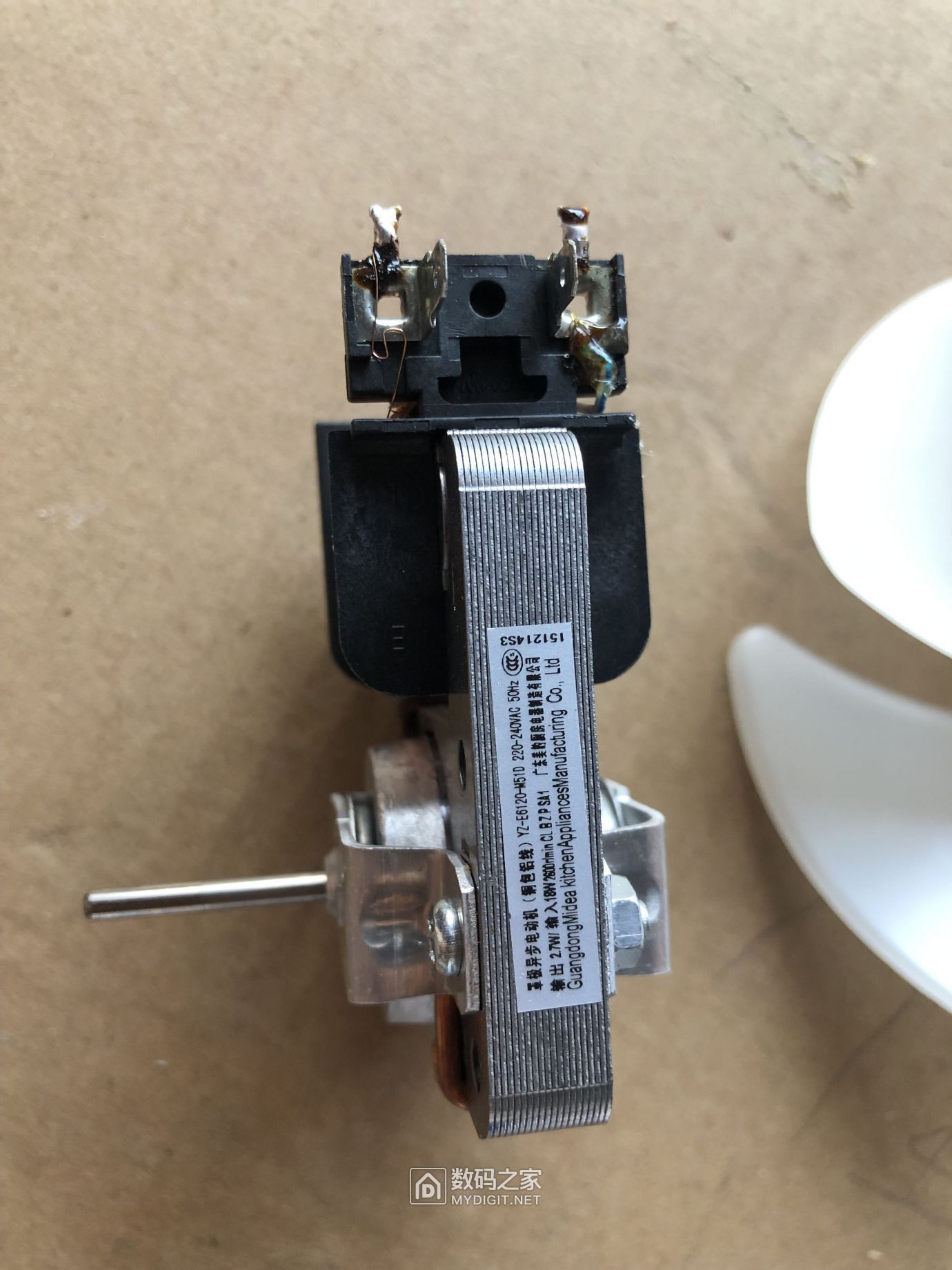

风扇线圈2个头都脱落
风扇线圈2个头都脱落
对付焊上
对付焊上
2极管裂缝
2极管裂缝
喷出焊锡?
喷出焊锡?

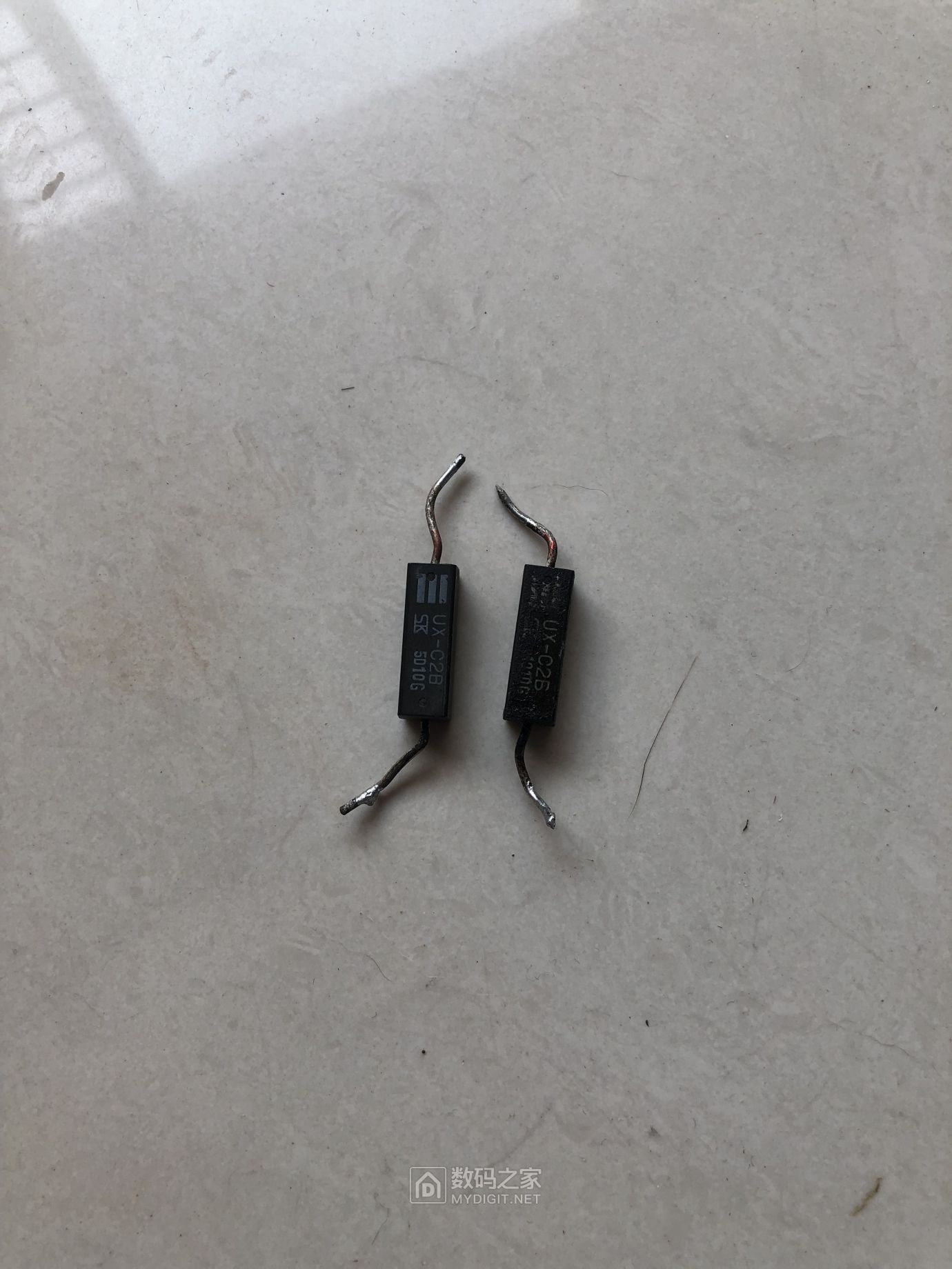

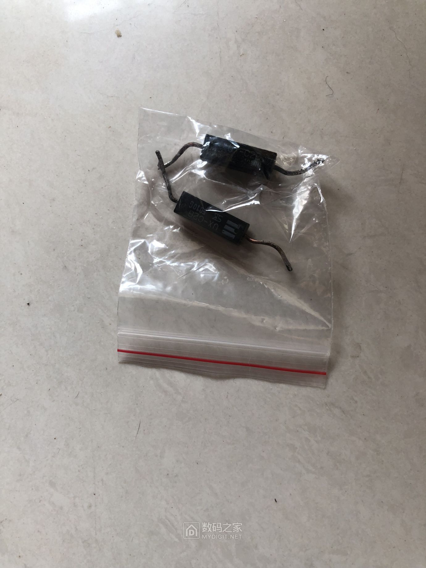

网购高压二极管 UX-C2B
网购高压二极管 UX-C2B
拆机件?
拆机件?
开机
开机
end~没有“E-5”
end~没有“E-5”

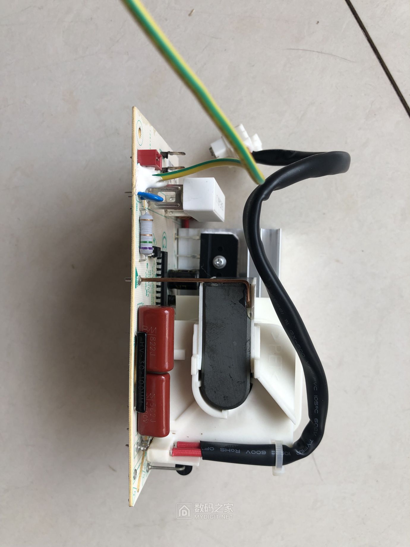

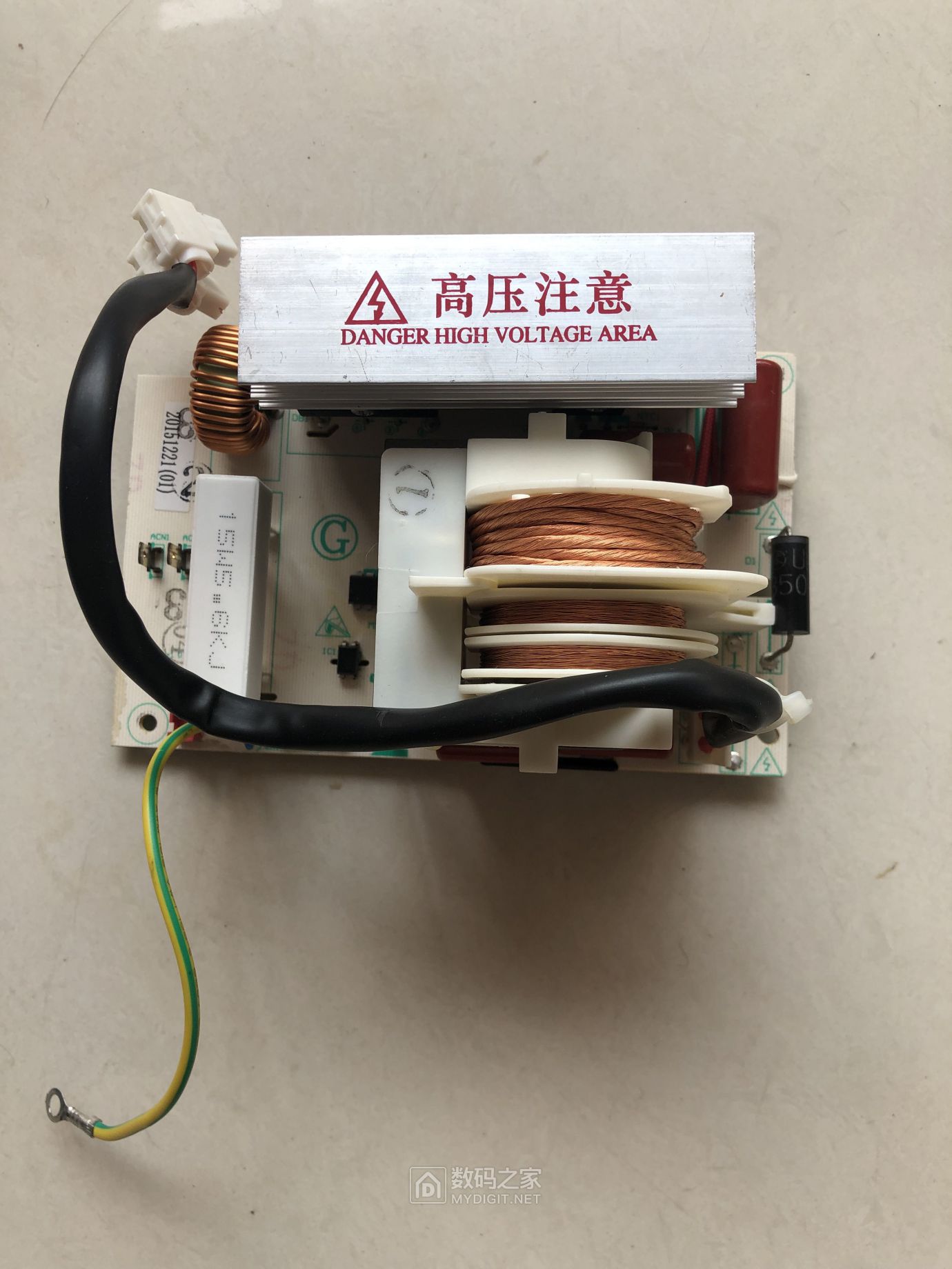

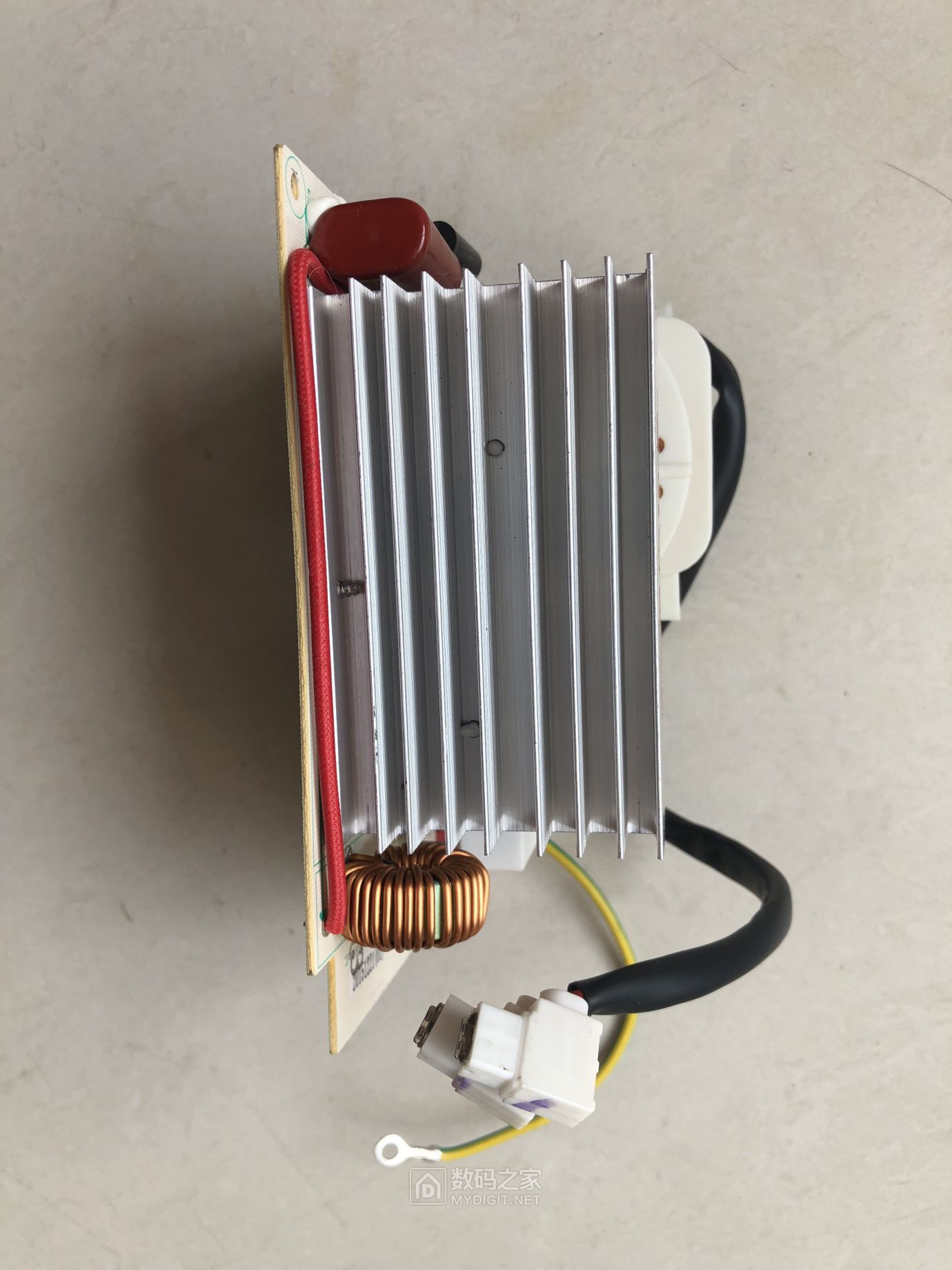

高压板正
高压板正
侧面1
侧面1
侧面2
侧面2
侧面3
侧面3
侧面4
侧面4
看到高压2极管
看到高压2极管

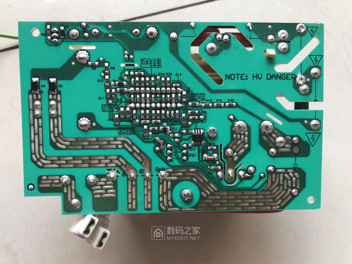

底面
底面

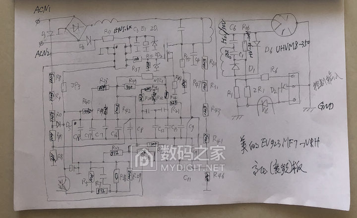

 楼主| 发表于 2022-9-19 12:27:56 | 显示全部楼层
传说中的“变频”就是这个高压部分吧?
有资料说:操作控制按钮就是改变高压板上开关电源频率介于10k~30k使之输出不同高电压,使磁控管输出不同功率,替代了工频变压器式输出固定高电压,依靠间断供电来实现不同微波输出功率的模式,能效更高云云....
那么变频只在于”变“高压而非变微波之频?通常开关电源基于“占空比”改变输出电压,看来开关频率改变也可以改变输出电压了?
下面依“变频板”抄了电路图,供童鞋观摩吧。

查了下E5:变频器无反馈信 ...
那个线头估计是机械震动疲劳断掉的,辛亏线圈是铜线而且内线头仅够加接一段才连接上~先前一个微波了也是电机断线,内头太短接续不了,硬是用一只电能表的电压线圈重绕了一遍~
那个爆裂的2极管正位于扇叶前边 ,想来就是风扇不转,2极管得不到散热而炸掉的.....
电扇线圈引出线如果留点余量在焊接处松绕几圈,会避免震动断线吧?

这个变压器线怎么这么粗?
微波炉的近千瓦功率主要由这个线圈承担,就跟电磁炉的线盘要承担2千瓦来瓦的功率一样,需要够粗的导线才行,还由于此开关电源跟电磁炉类似工作在几10多KHz下,所以用的是多股绞合漆包线,显得更粗。
