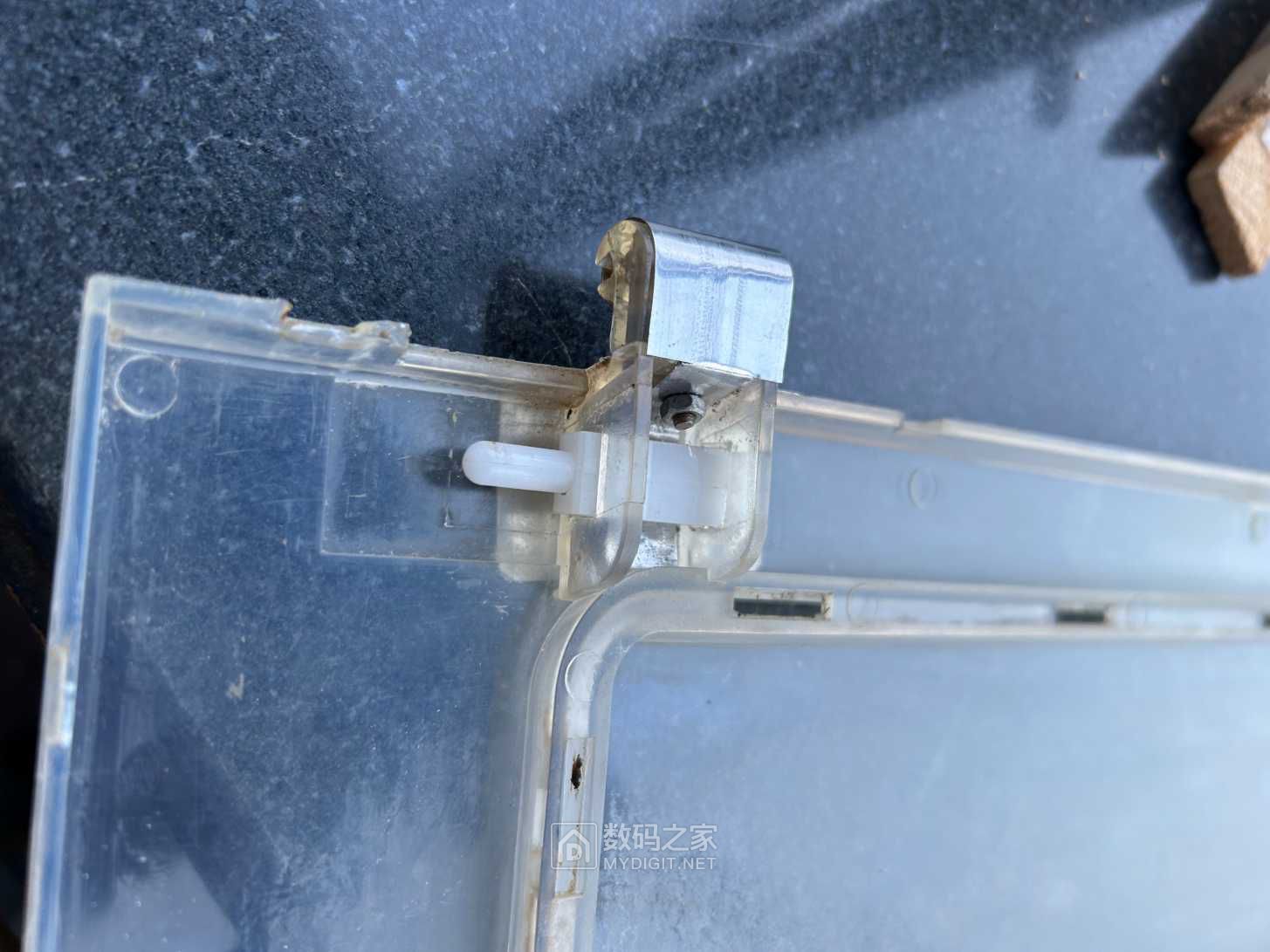

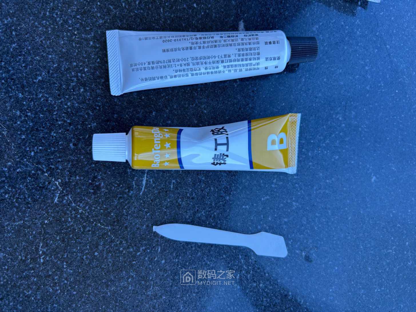

洗衣机盖子老是倒下来,拆开看到支撑弹簧着力那个耳朵断掉了,看来这个塑料耳朵根基太薄弱,吃不了弹簧的强力就断了,用胶粘一下之后还会再断,想着用绳子揽住门板又很麻烦,现在试着胶粘同时添加铁皮和螺栓加强不知咋样?

outao 发表于 2025-4-7 23:56
还是换个盖子吧,这样修的话用不长。
如果找到盖子自然更好,要是请厂家更换(假设现在还有),那比买整机怕是要贵了。

bhlsc 发表于 2025-4-8 17:06
这边牢固了,另外个耳朵可能断了
您真是料事如神~另一面的推动“盖开关的耳朵”早就掉过了~材质选用与结构设计的缺陷~
