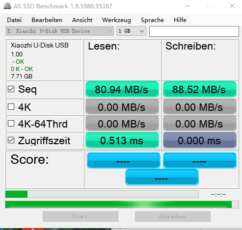

手里又还有2片初中时玩剩下的英特尔8g SLC 4CE的,用在现在的U盘上有点浪费了U盘板子,干脆贴上去吧,单贴IS902E跑AS 读80写90

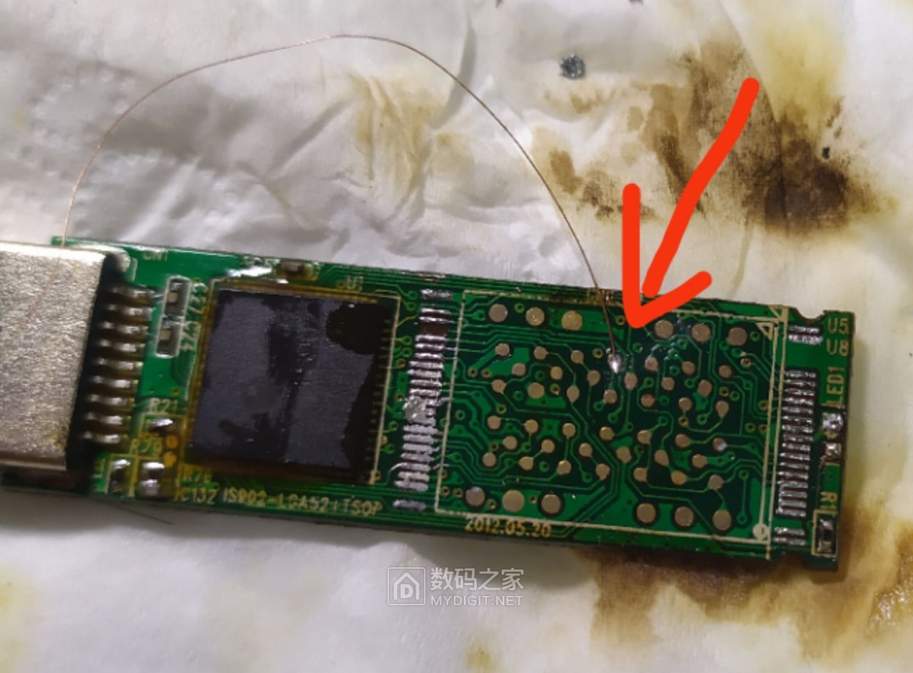

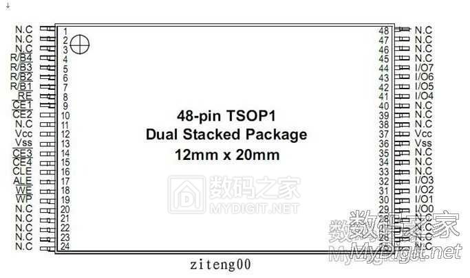

但是有一片是掉了一个焊盘的,查了一下4CE Tsop的引脚的定义,掉的是29脚,是个I/O脚
TSOP48
TSOP48

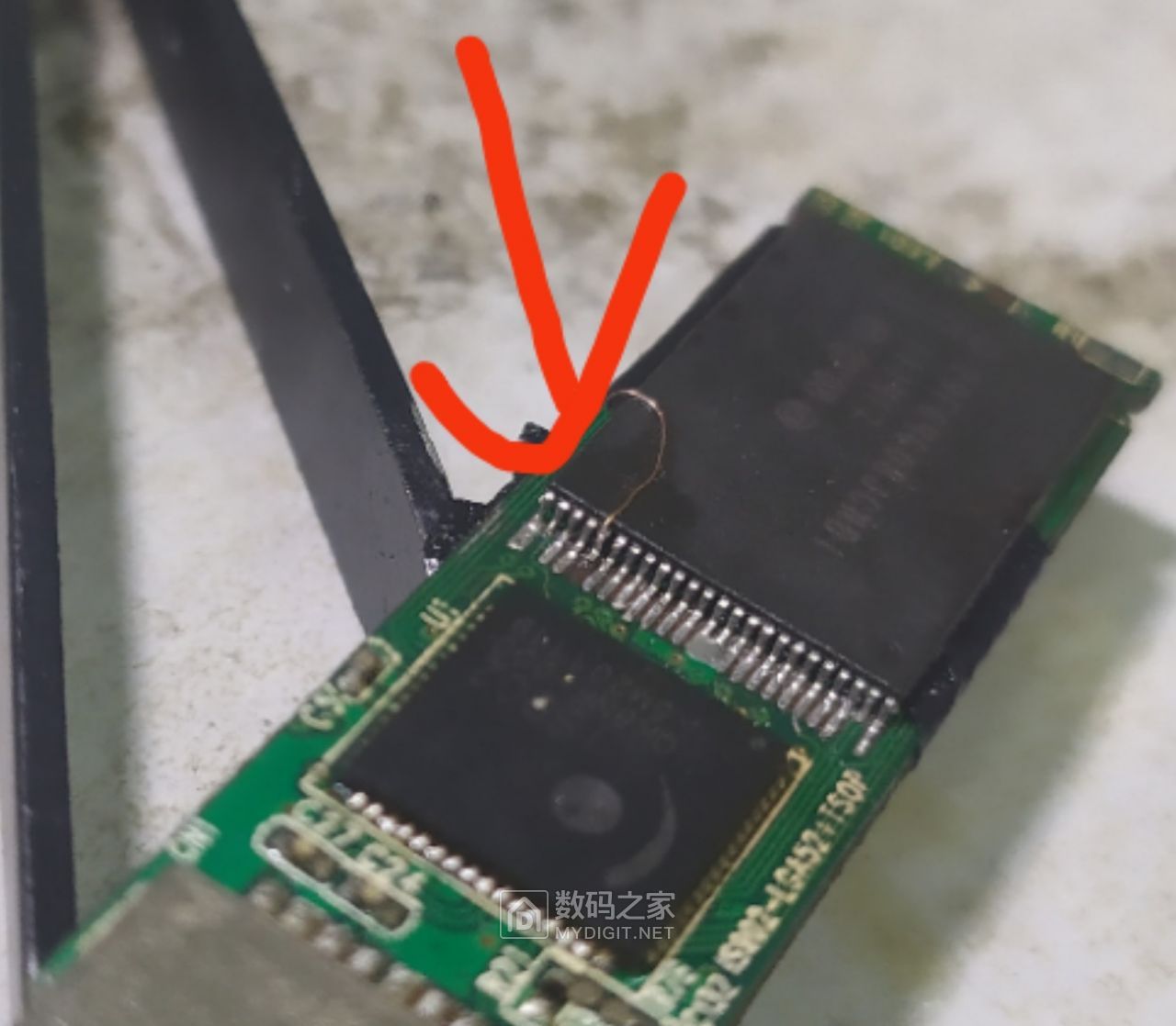

看了那么多大佬都能灵活运用飞线应付各种问题,于是我也尝试飞了一根过去(新手,飞了好久才飞上去,眼睛当时都要看瞎了)

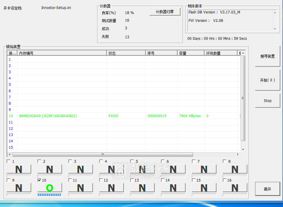

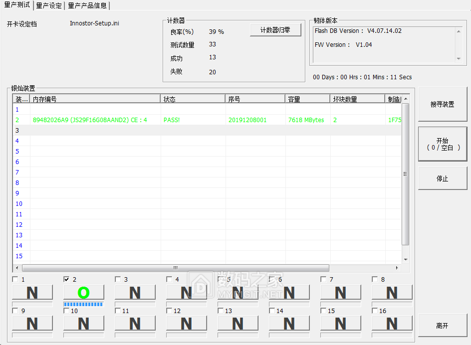

OK,上量产软件试试
量产2
量产2
结局:PASS,跑个分发现速度基本没影响,但是这个F不知道为啥在902E上不能开cache,我贴别的板子可以的
