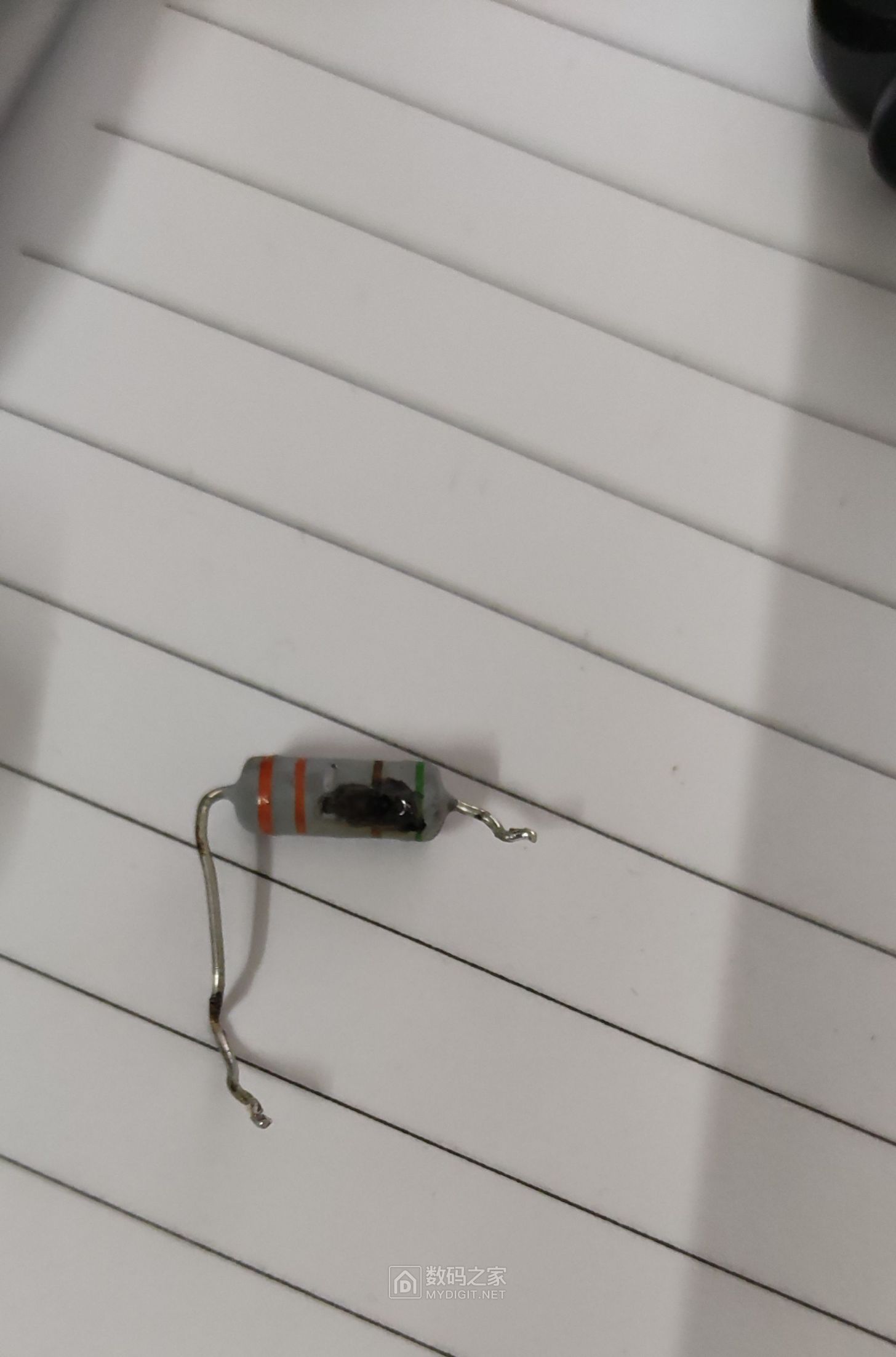

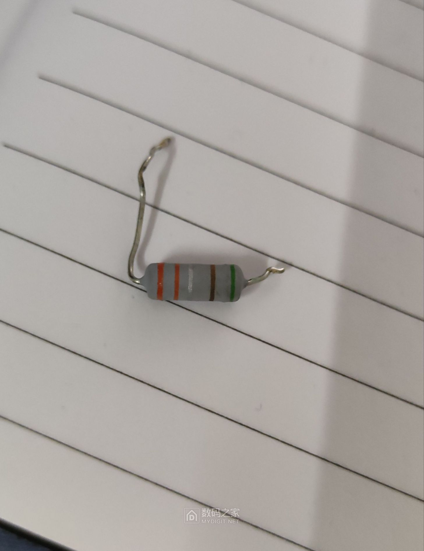

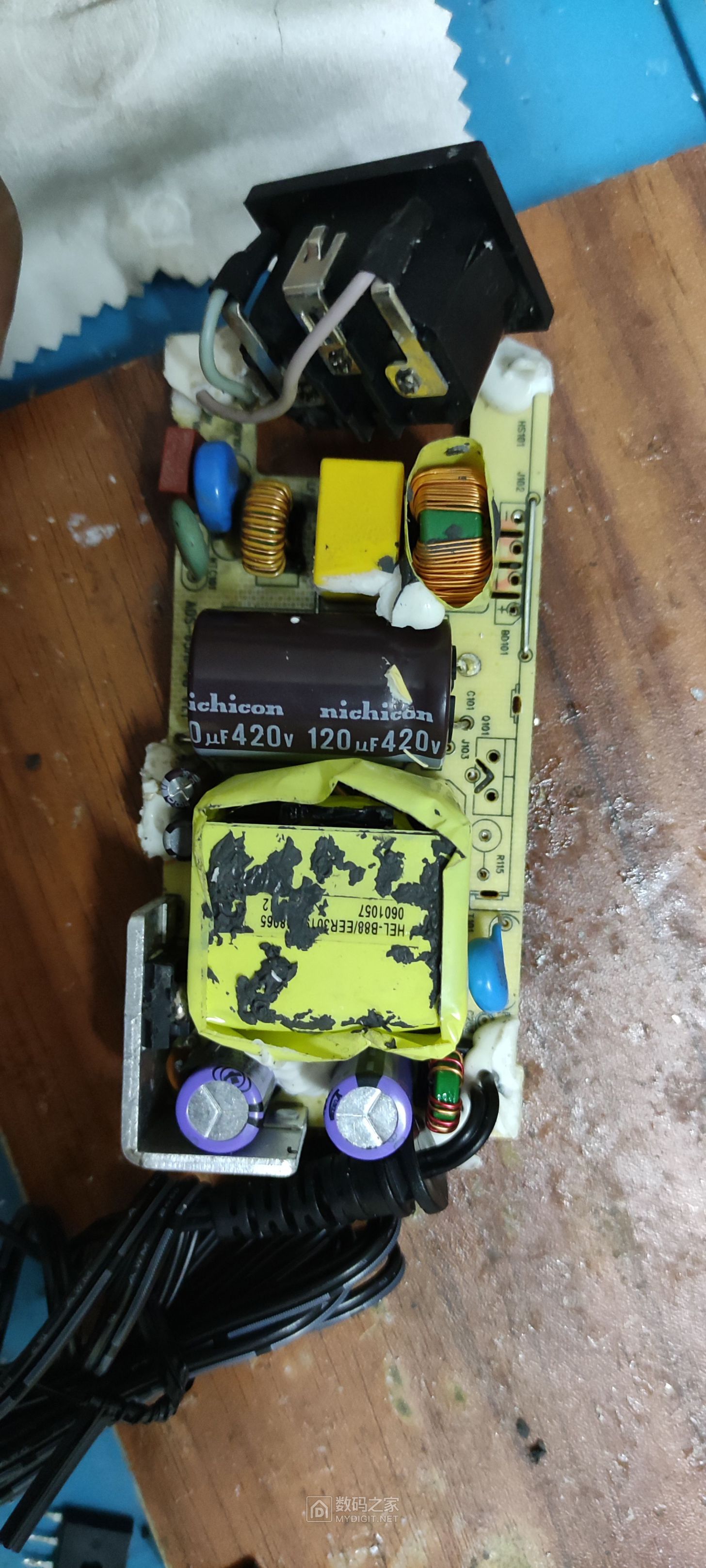

一个48V的电源烧了,想修好,这个橙橙银金绿,查不到,第三环怎么会是银色的,这个怎么读啊, 绿旁边那个是金色的,不是棕, 图片拍的不明显
电阻是在 R15的位置,   短路的有整流桥UG4KB60    jcs12n65ft     烧的保险, 加上这个电阻就4样
 楼主| 发表于 2023-4-29 23:37:19 | 显示全部楼层
wzj9944 发表于 2023-4-29 23:34
貌似现在色环有点乱标,正规的标法,第三环不可能是银色,应该是白色。如果是橙橙白金绿就是33.9Ω±0.5%, ...
问题是第三环是银色啊,我也不知道为什么,这个也不能算白色吧
 楼主| 发表于 2023-4-29 23:55:29 | 显示全部楼层
作死的家伙 发表于 2023-4-29 23:48
0.33欧 保险。电源可能还有其他故障。
整流桥UG4KB60    jcs12n65ft   保险  这3个没拍, 加上这个电阻就4样
 楼主| 发表于 2023-4-29 23:55:59 | 显示全部楼层
银色不是内皮啊,就是正常的第三环颜色,
 楼主| 发表于 2023-4-30 10:07:28 来自手机浏览器 | 显示全部楼层
lifjt 发表于 2023-4-29 23:57
0.33欧,应该叫电流采样电阻更合适一点。
第三环银色,怎么算出来0.33
 楼主| 发表于 2023-5-1 11:47:36 来自手机浏览器 | 显示全部楼层
白发老头 发表于 2023-4-30 21:34
0.33歐的没错。
能否说下这种怎么看的,主要是第三环银色,查不到啊,
