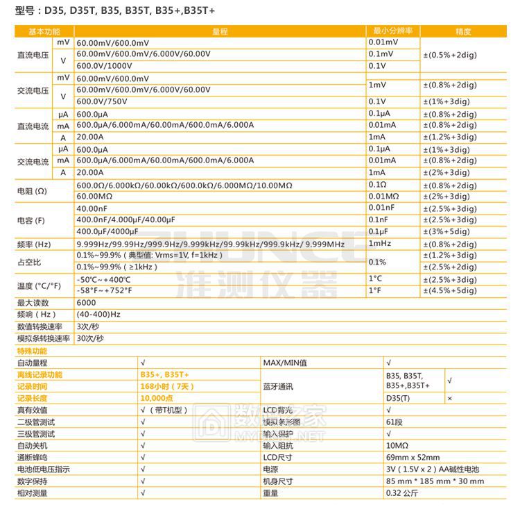

参数指标

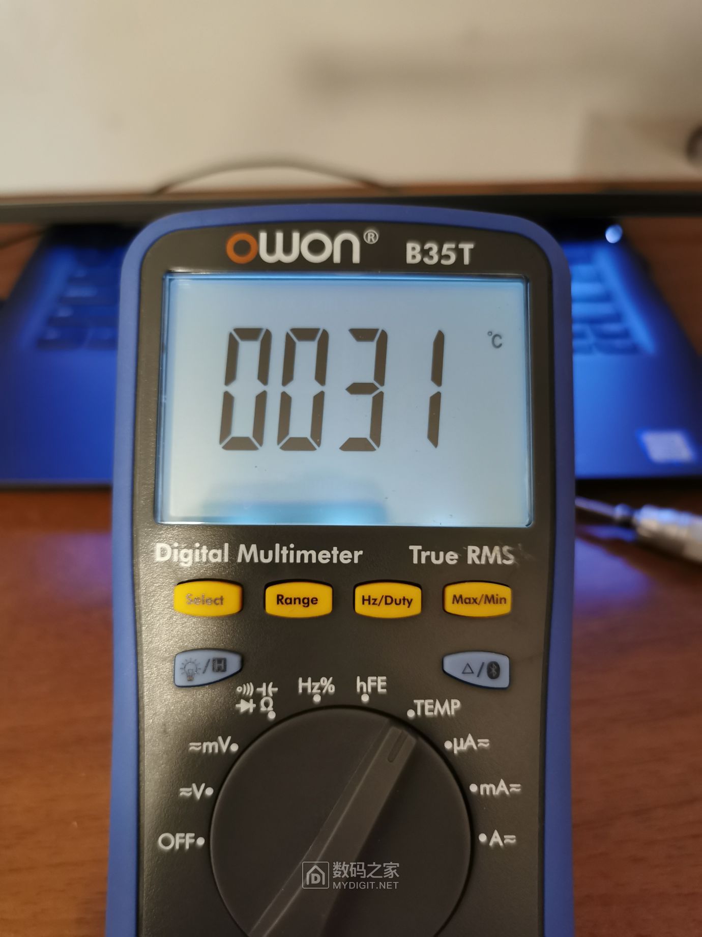

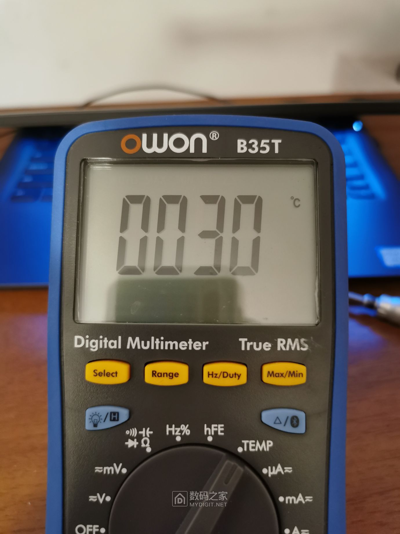

打开背光的样子,背光不是很亮,光线柔和,看着很舒服

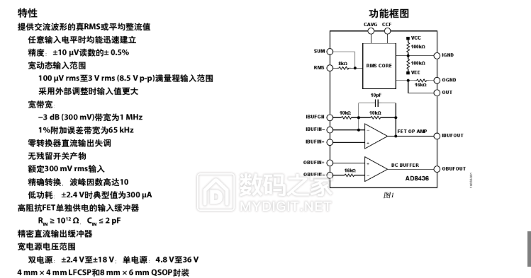

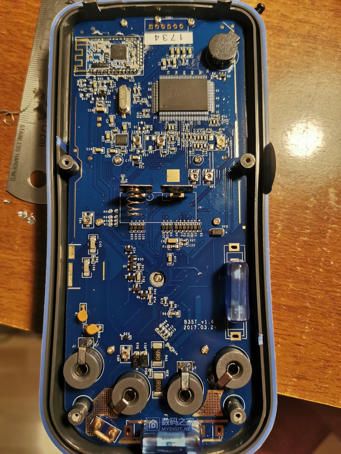

背面有三个主要芯片,主控采用secmic的CS7729CN,网上没有搜到相关资料,主控的左下角是ADI的单芯片RMS-to-DC,提供100 μV至3 V可用动态范围,能够以高精度测量极低的信号电平
左上角为蓝牙模组,可以和手机连接,记录数据,显示曲线,同时可以通过手机进行语音播报,适合一些不方便看表头的应用,蓝牙采用TI的CC2541方案CC2541 是一款针对 低能耗以及私有 2.4-GHz 应用的功率优化的真正片载系统 (SoC) 解决方案。 它使得使用低总体物料清单成本建立强健网络节点成为可能。 CC2541 将领先 RF 收发器的出色性能和一个业界标准的增强型 8051 MCU、系统内可编程闪存存储器、8-KB RAM 和很多其它功能强大的特性和外设组合在一起。 CC2541 非常适合应用于需要超低能耗的系统。 这由多种不同的运行模式指定。 运行模式间较短的转换时间进一步使低能耗变为可能

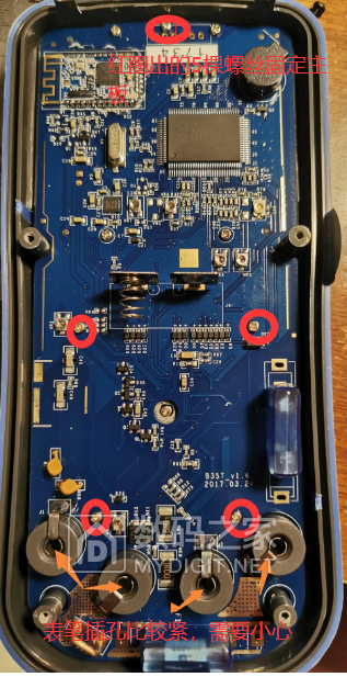

主板用了5棵螺丝固定,在拨盘四个角上均有螺丝,可以确保拨盘和主板接触良好

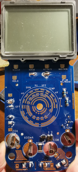

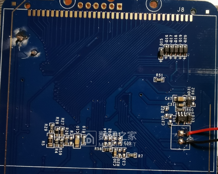

主板正面
屏幕下方,背光控制采用了SN74LVC1G08DBVR的与门电路

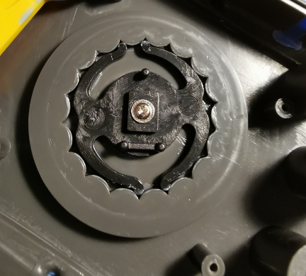

拨盘

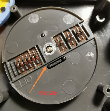

定位装置
