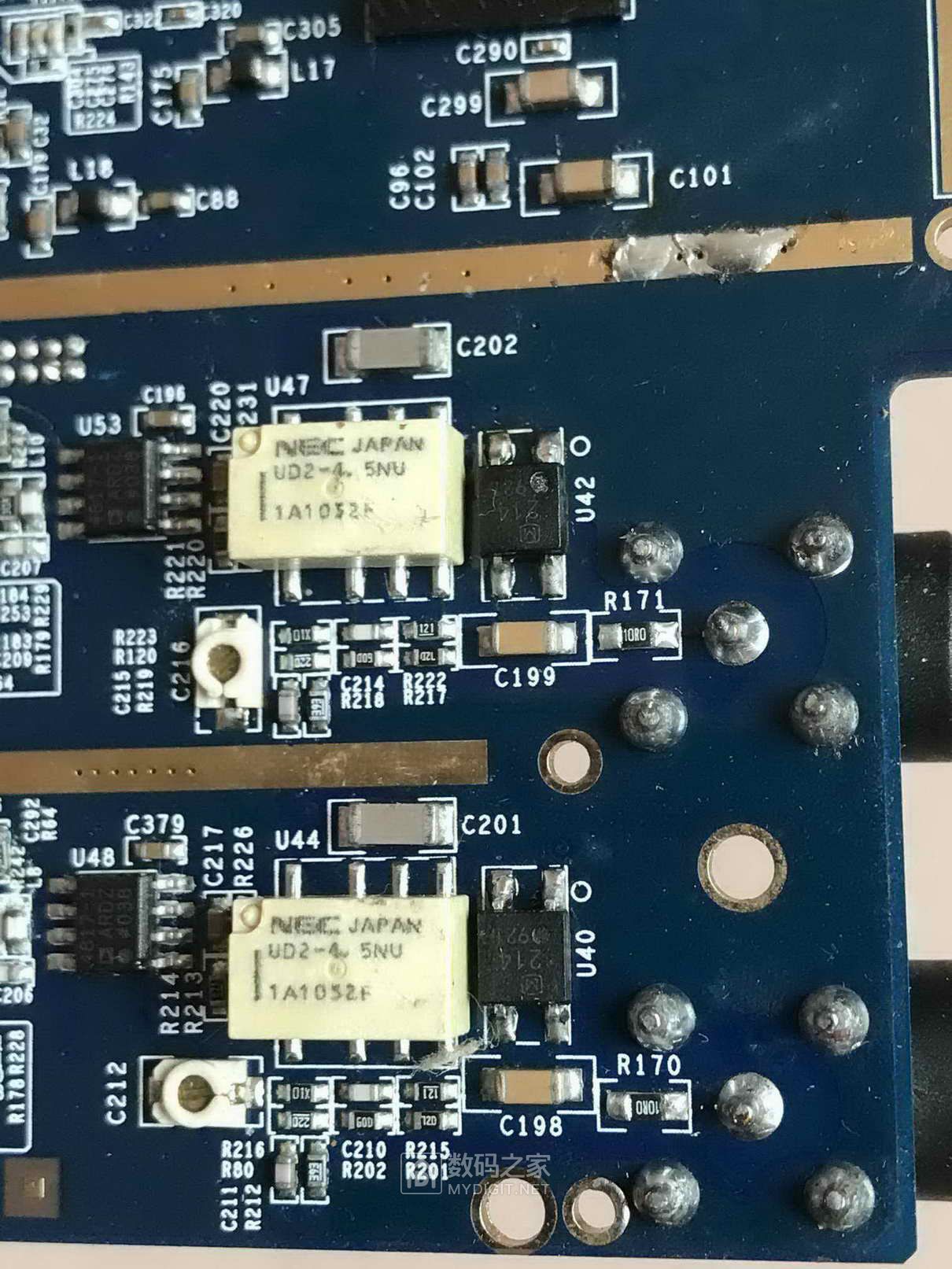

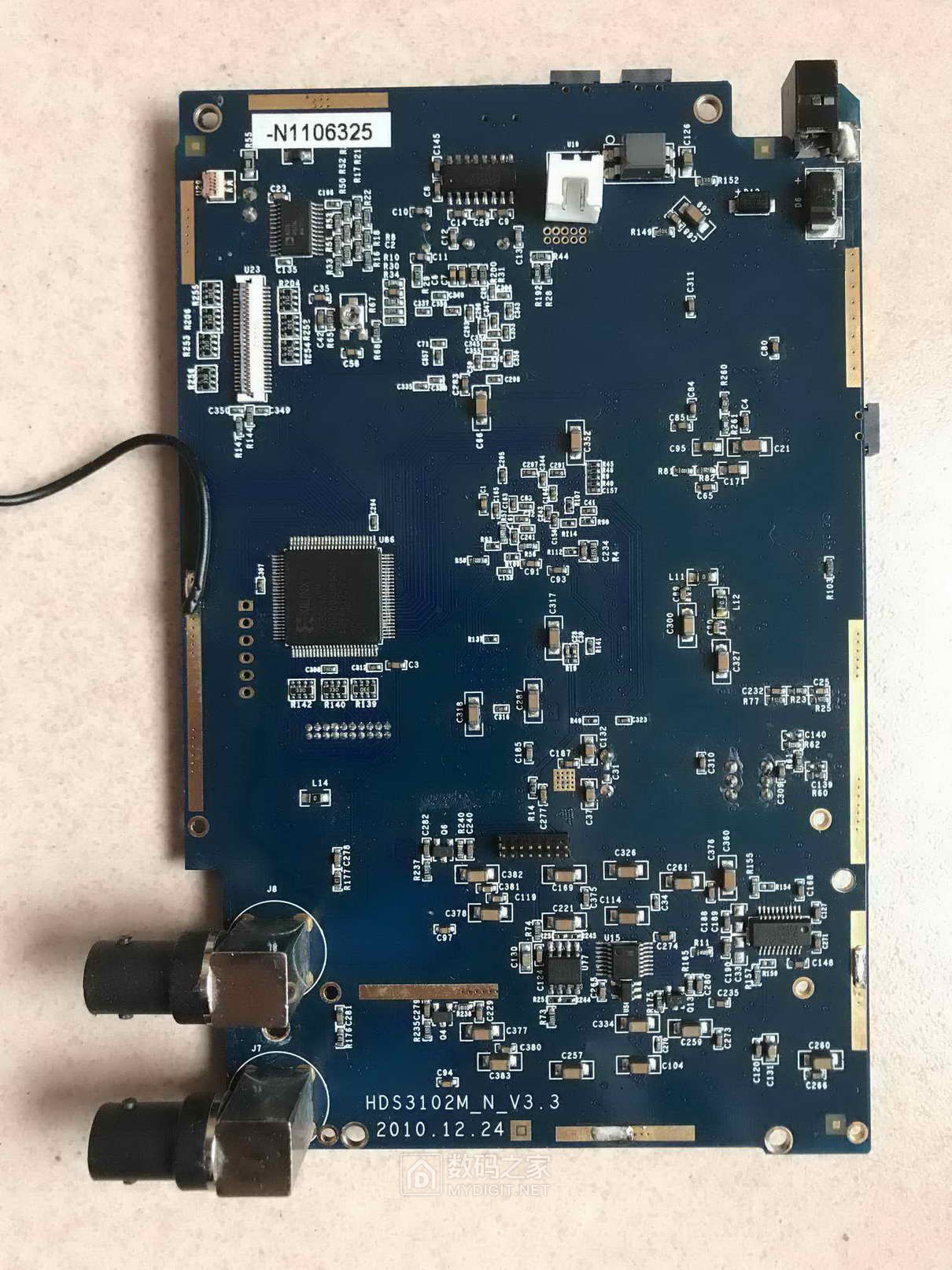

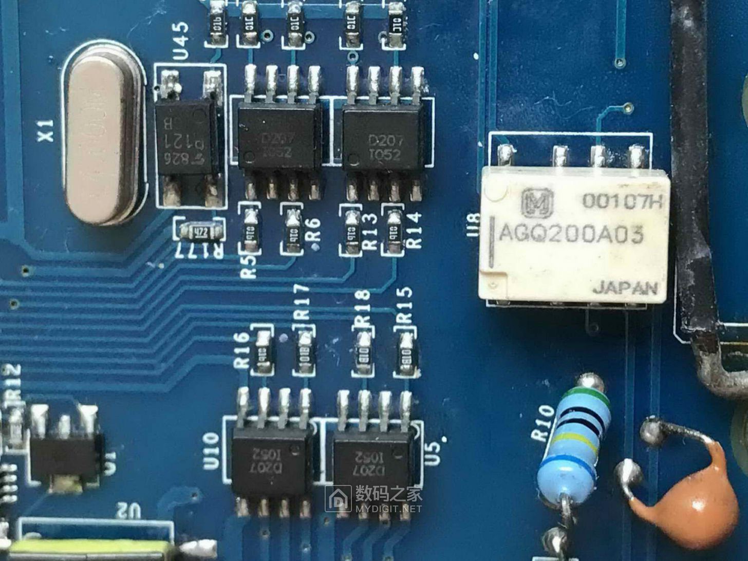

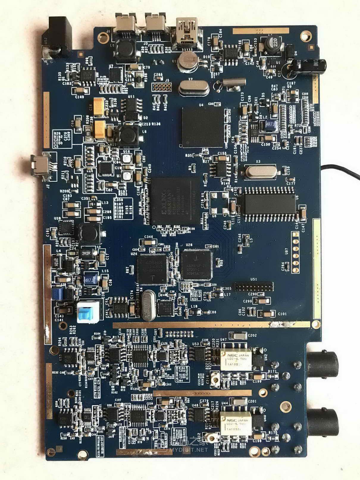

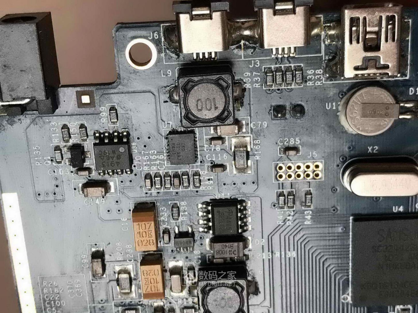

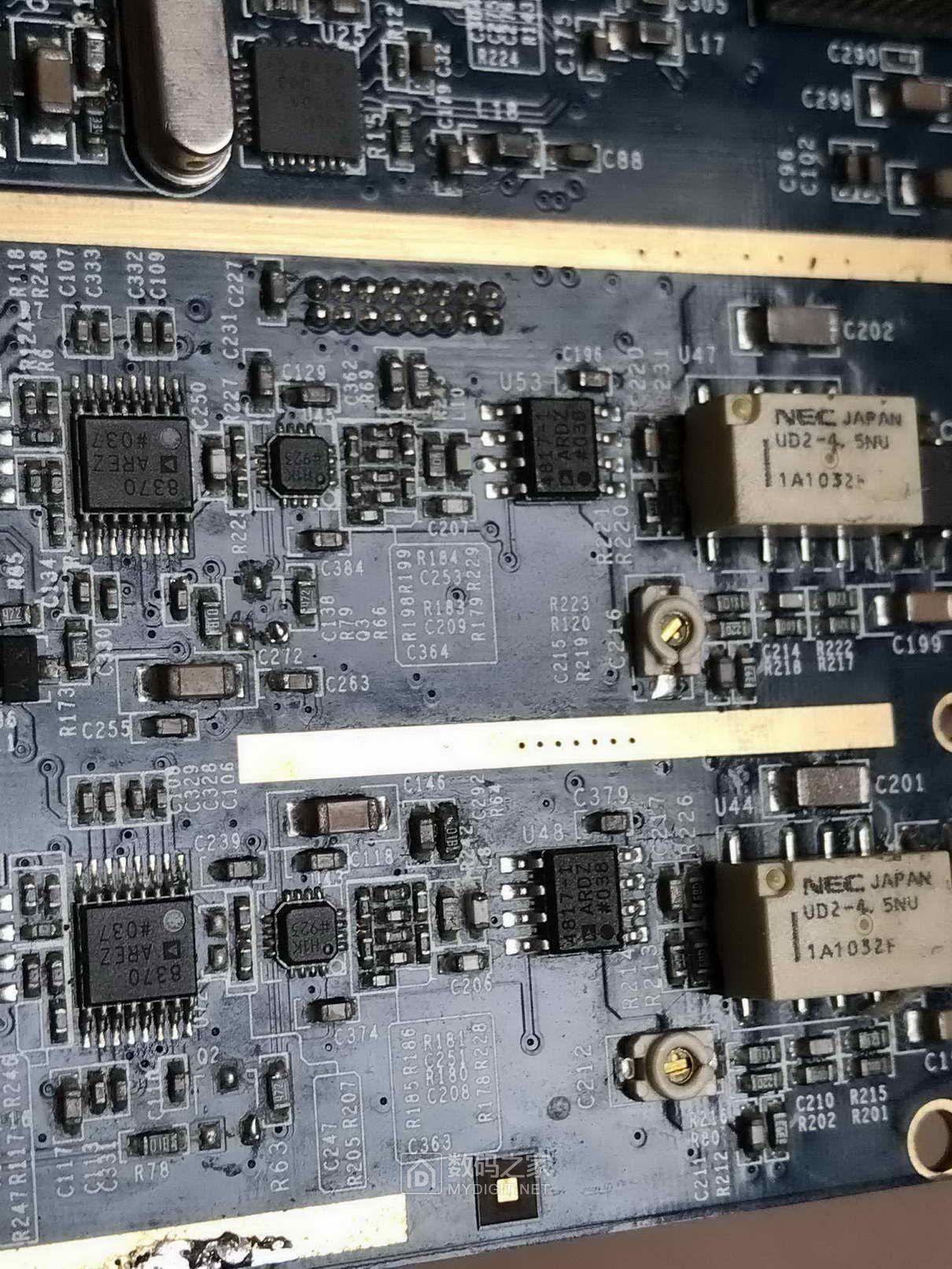

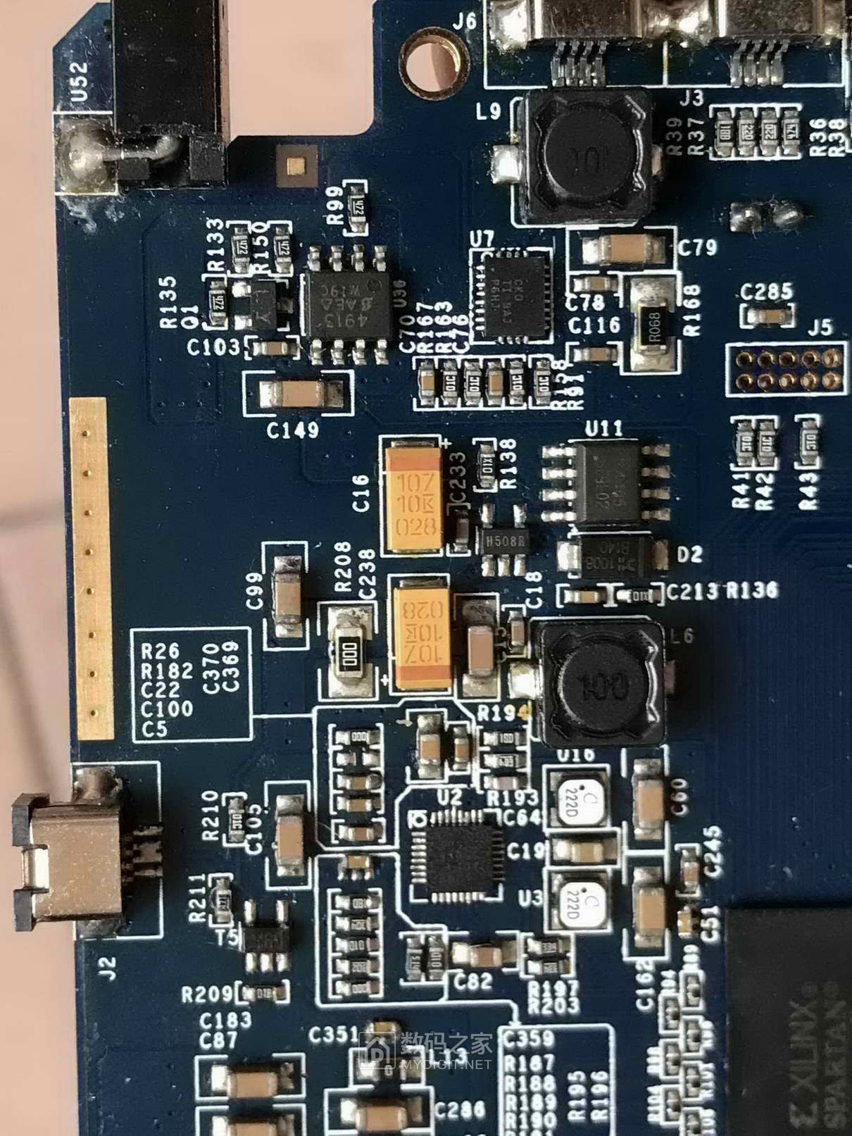

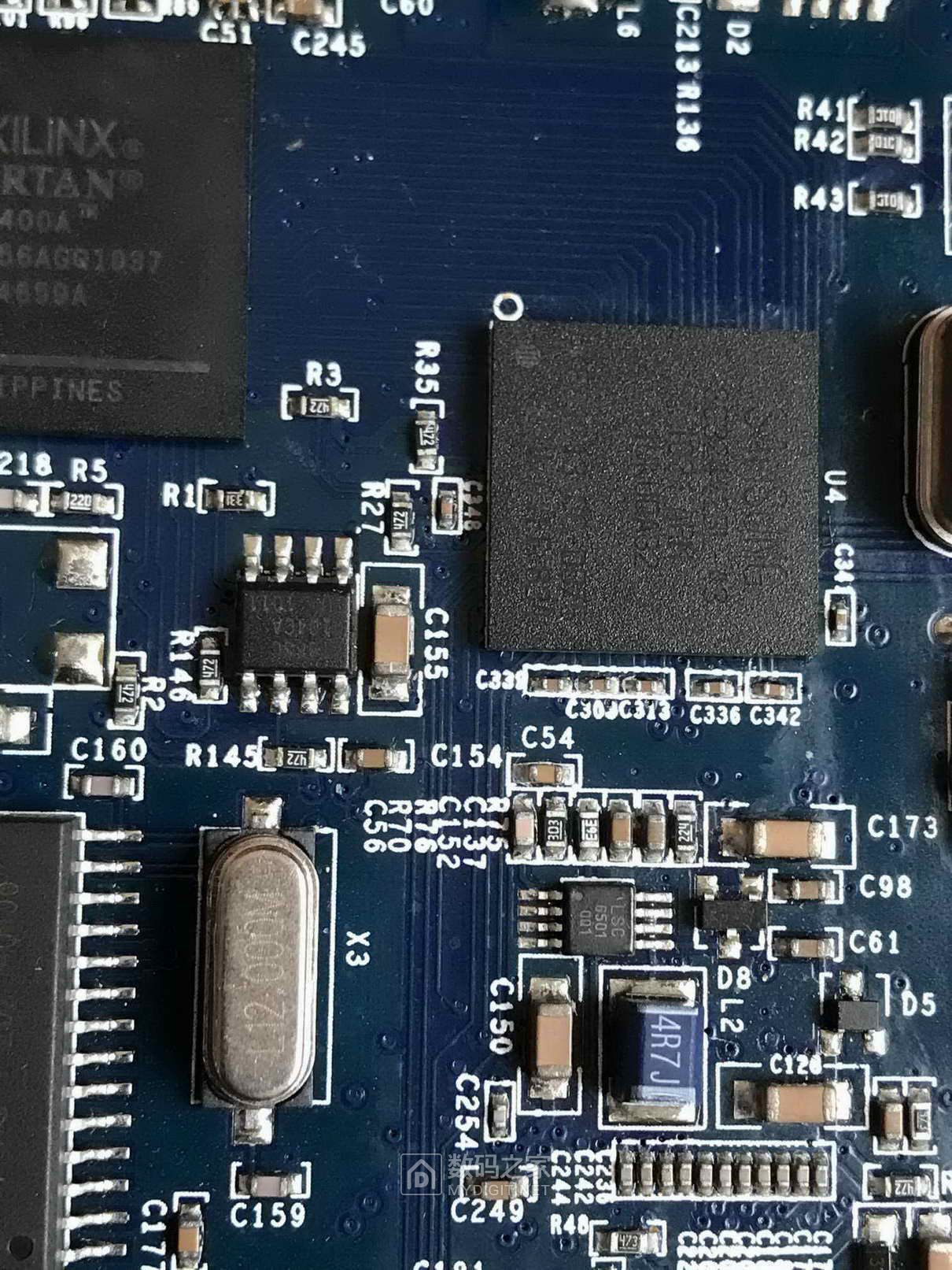

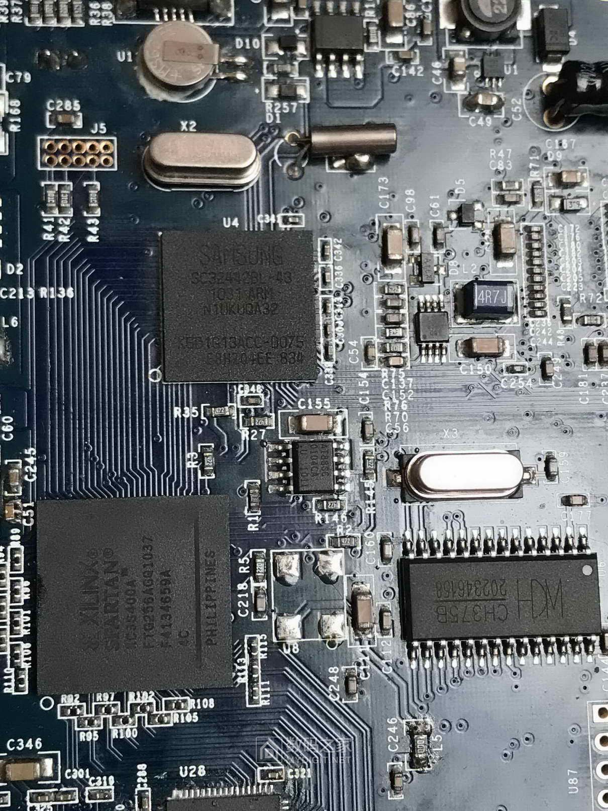

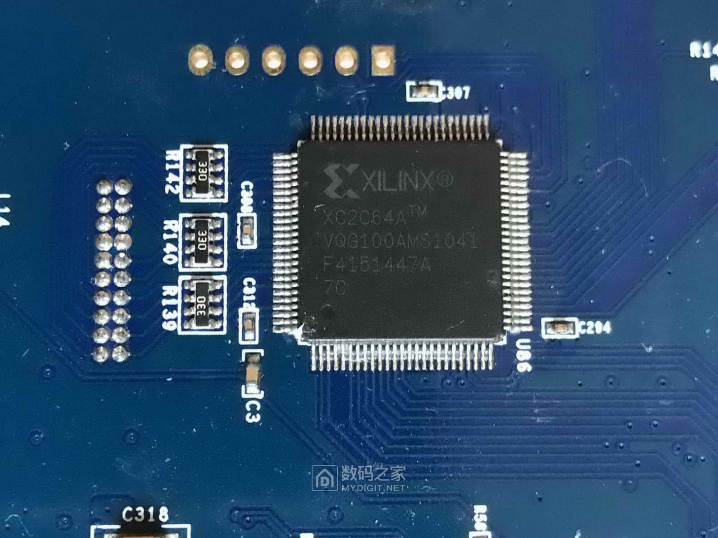

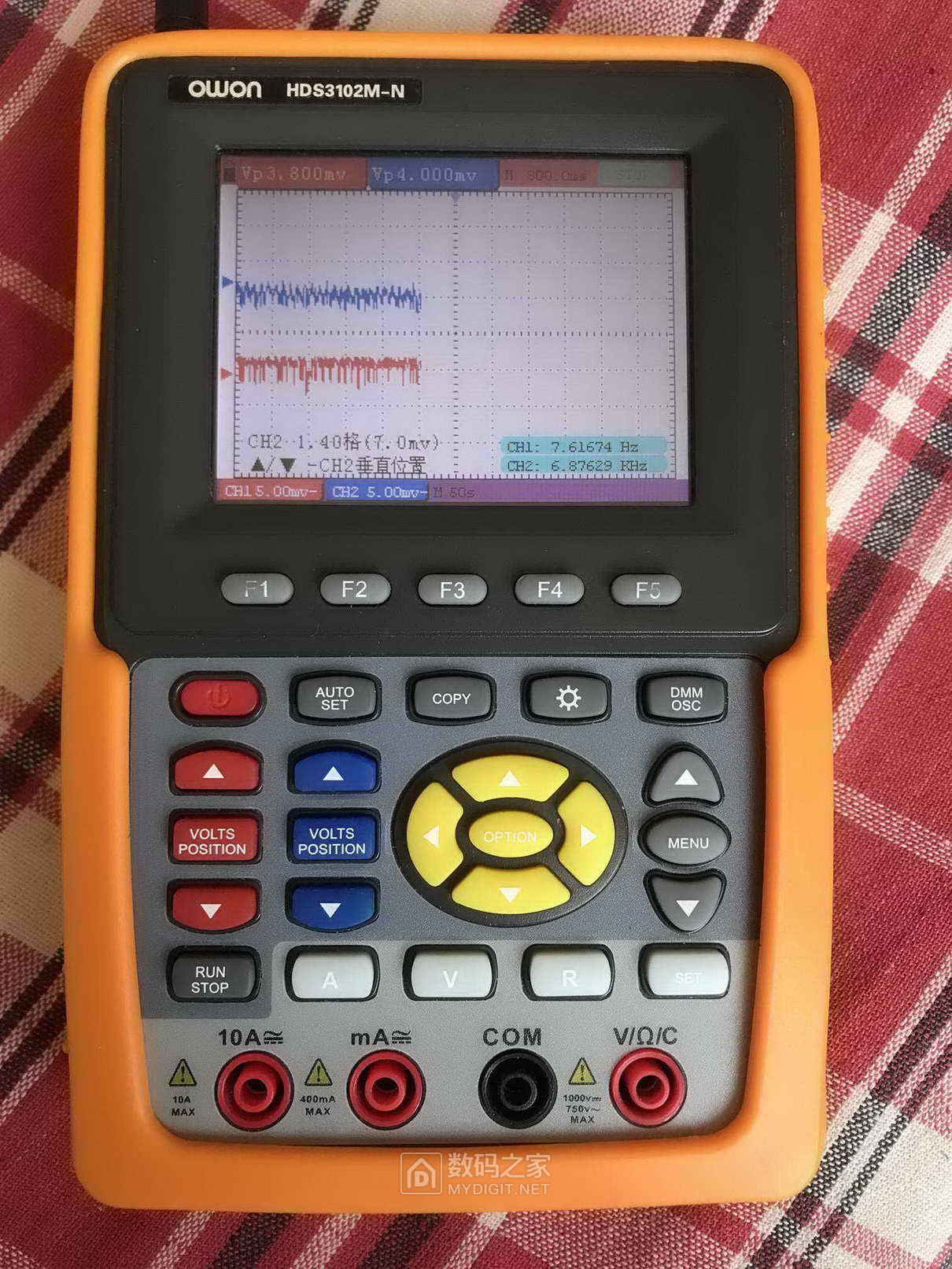

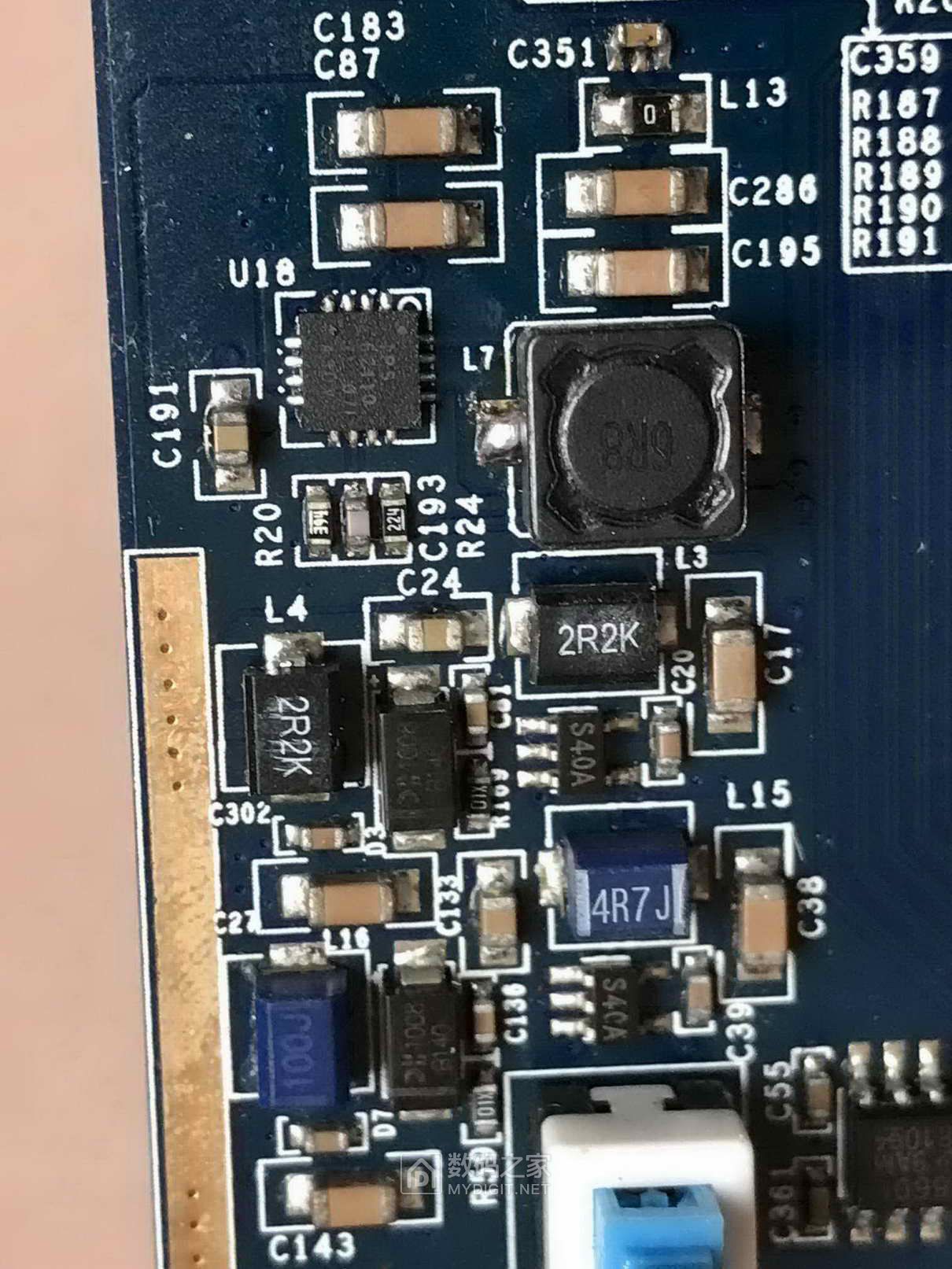

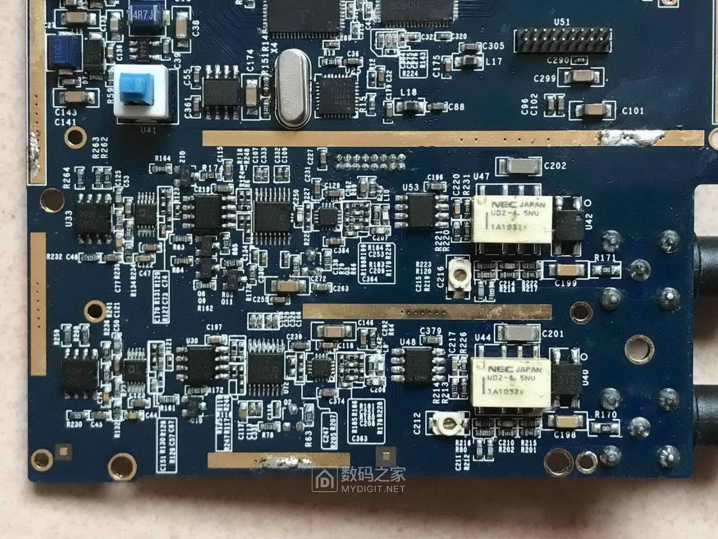

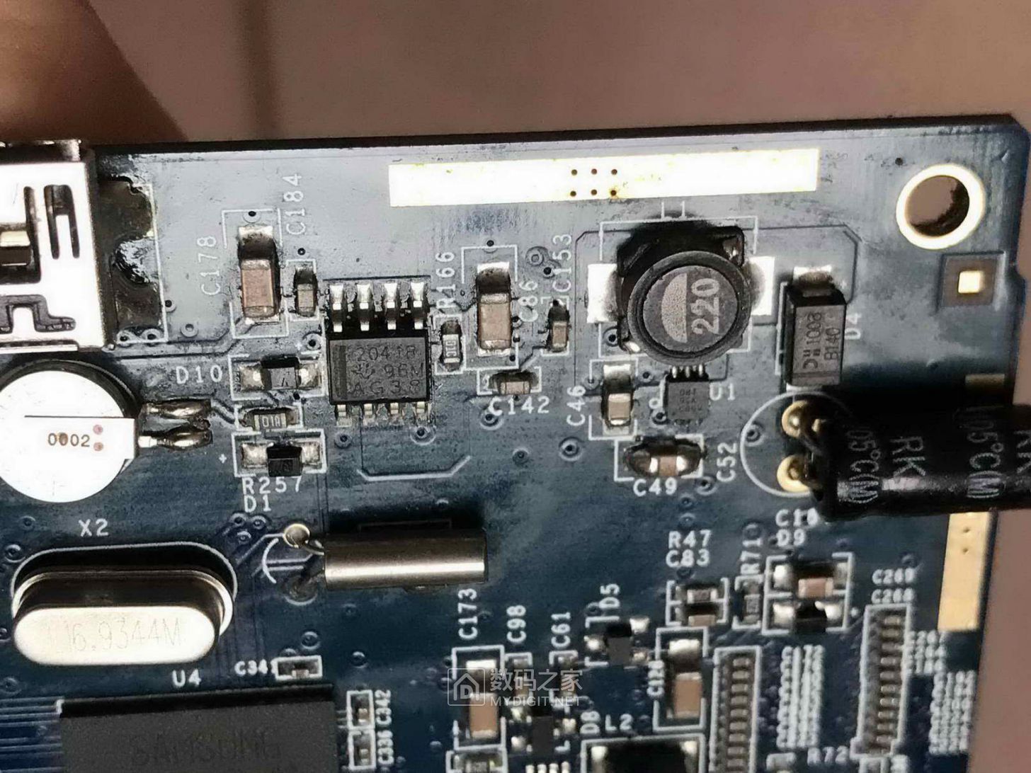

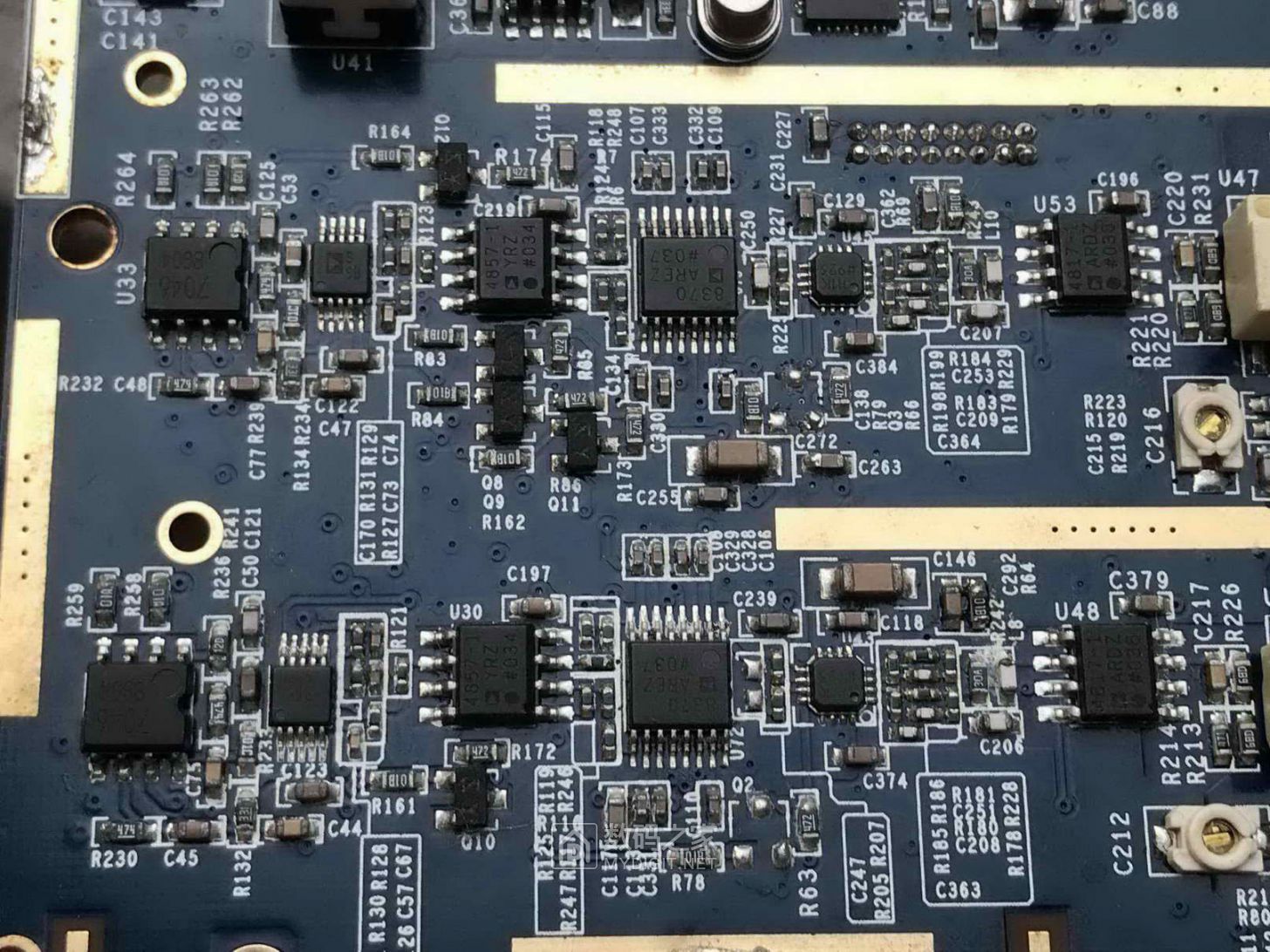

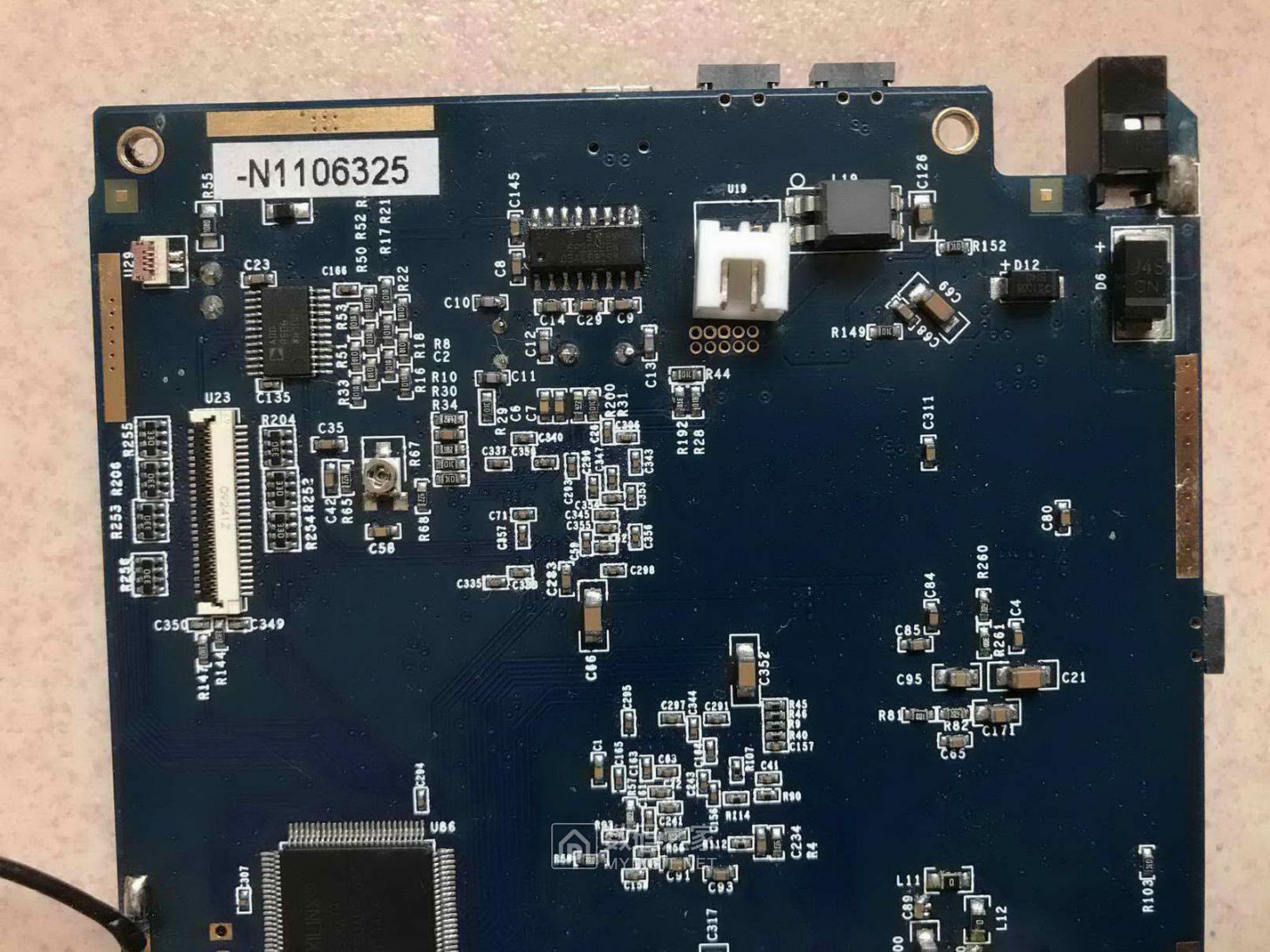

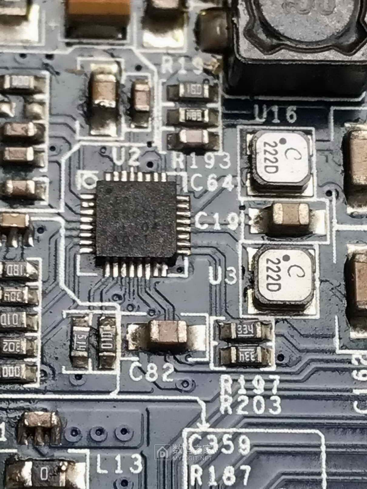

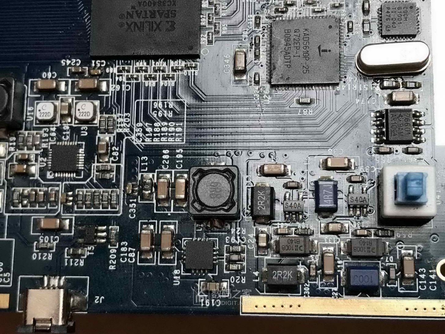

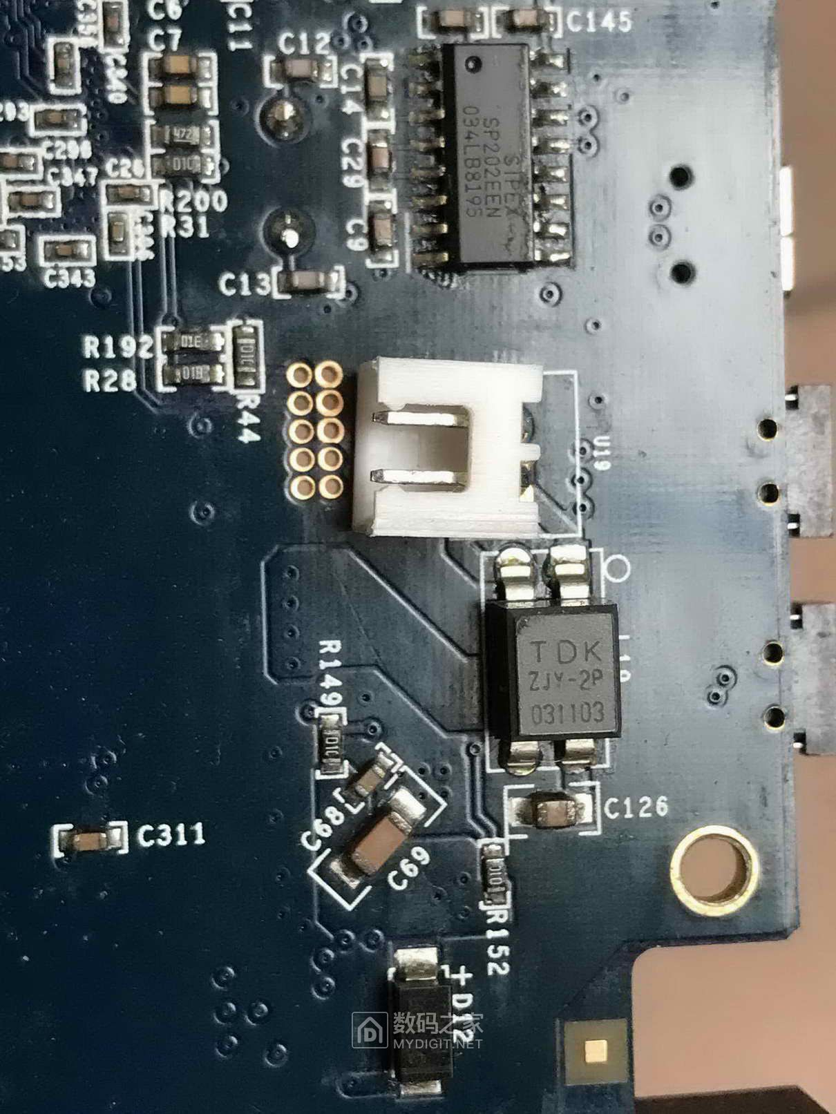

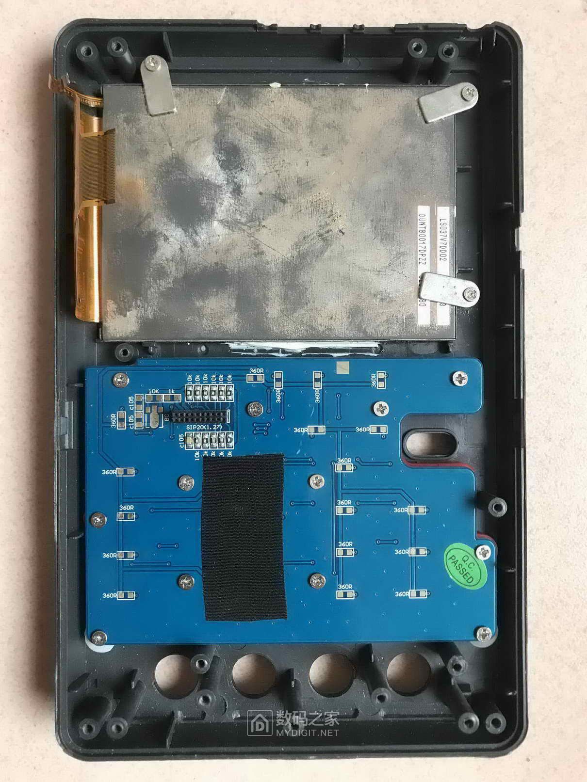

OWON HDS3102M-N开机后键盘错乱,按一个键,出两个键的功能,无法正常运行,按自动键,死机,只能关机,开机后故障依旧,怀疑电源不良,CPU死机,换了TPS65051的6路供电,不行,怀疑键盘芯片FPGA芯片XC2C64A有问题,买一个换上,屏幕黑屏,重焊还是黑屏,只能把旧的换上,开机图像正常,故障依旧。
故障为:开机无波型,按键错乱,一个键出两个功能,按自动键列机,按住运行键,再按自动键不列机,把时基调到50S,按运行不松,有波形,两个通道各有4MV的噪音,手放到输入口,两个通道都变成12MV左右,用金属磅输入通道内芯,每个通道都是600MV的50HZ信号,说明输入放大和AD转换可以产生波形,就是一开机就屏幕右上角显示停止,不自动运行。(鼠标移动到图片上看文字说明)
