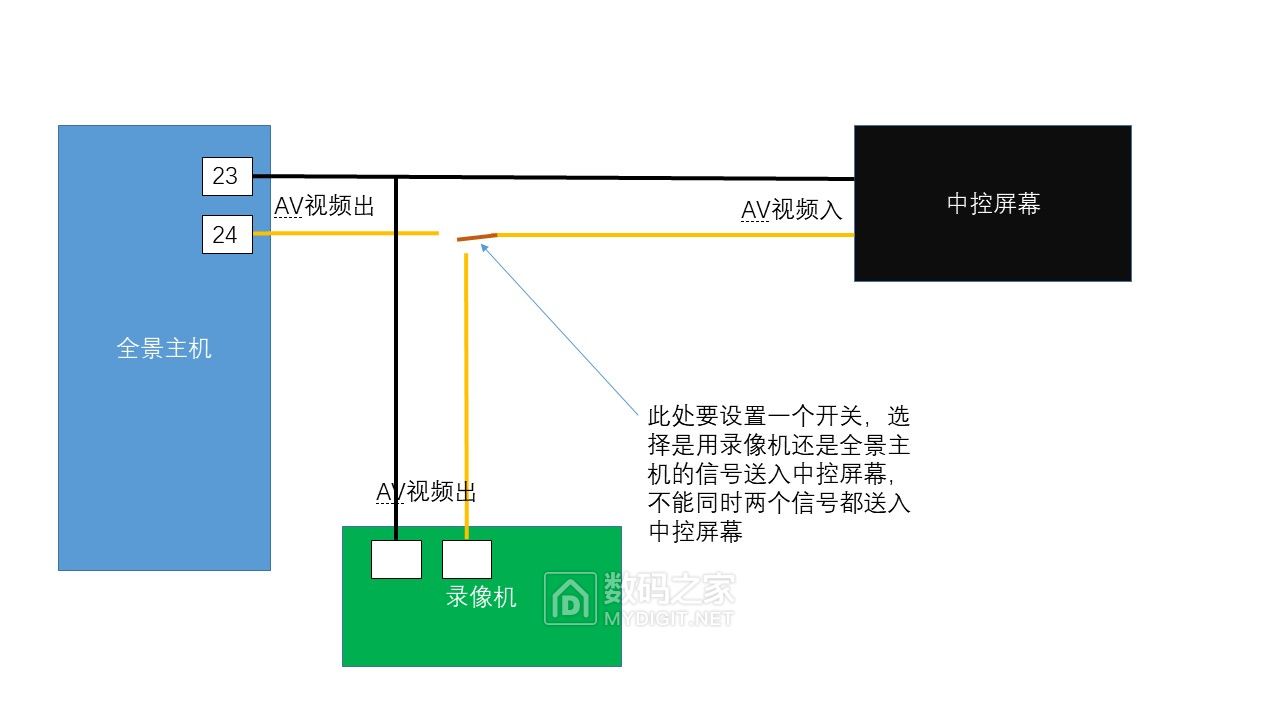

QQ白天不能上,晚上回家又没啥时间,有什么的问题可以在回帖里面提出来,尽量帮你,实际上并不难

发表于 2018-5-15 21:01:09 | 显示全部楼层
<blockquote class="blockquote3">donne
leyilele[color=gray &quot]:能把插头的链接发给我吗?再一个我不太知道视频线怎么焊[color=gray &quot] (2018-05-09 10:57) =740) window.open(&#39;http://bbs.mydigit.cn/images/back.gif&#39;);&quot; style=&quot;max-width:100%;&quot; onload=&quot;if(is_ie6&&this.offsetWidth>740)this.width=740;&quot; title=&quot;回 leyilele 的帖子&quot; alt=&quot;回 leyilele 的帖子&quot;>
你看一下主贴里全景盒子上有每根线的标注,前后左右摄像头的电源不要管他,你就接出
27 28 ,31 32 ,35  36,39 40这四组信号,注意正负极分别送到录像机的4个视频入口,
另一组23 24 是送到大屏上的,你可以共用地线,将录像机的视频输出接到24上,记得加个选择开关,选择是全景主机输出信号还是录像机输出信号

leyilele[color=gray &quot]:供电是用什么供电呀,今天买的插头到了准备改下线,往录像机上接的还需要做一组插头吧[color=gray &quot] (2018-05-15 18:02) =740) window.open(&#39;http://bbs.mydigit.cn/images/back.gif&#39;);&quot; style=&quot;max-width:100%;&quot; onload=&quot;if(is_ie6&&this.offsetWidth>740)this.width=740;&quot; title=&quot;回 leyilele 的帖子&quot; alt=&quot;回 leyilele 的帖子&quot;>
摄像头无需供电, 主要是给硬盘录像机供电,硬盘录像机正好是12v的话,直接从点烟器或者保险盒里面接过来就行了。硬盘录像机上就是4摄进 1视频出  1电源进

出现杂波是咋回事啊,是哪接的不对吗?
发表于 2018-5-20 17:18:37 | 显示全部楼层
@leyilele
全景主机的电源最好不要用,怕负荷不够。
产生干扰的问题,我以前遇到,但是没这么严重,主要是因为视频信号线靠近了录像机主板的电源附近才有干扰,你这个好像不是。
报警滴滴声是录像机设置了侦测报警,可以关掉。
先拆除一部分视频线只留一个输出排除一下看看是不是哪个视频线接错了。
开关看下面图片

发表于 2018-5-21 12:23:03 | 显示全部楼层
<blockquote class="blockquote3">leyilele:真让你猜中了,我真是把两根视频线都接到了屏幕引起的杂波,现在我家里开关问题解决了,我是所有的地线都共用了,没有问题,现在唯一没有解决的,就是,十二伏的电取电问题,因为我的点烟器在扶手箱里,需要很长的线,布线达不到很美观,而且今天测试的时候发现点烟器没有电了,估 .. (2018-05-20 17:18)
