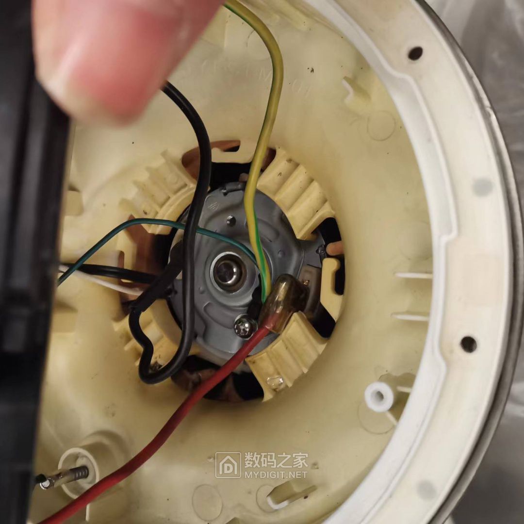

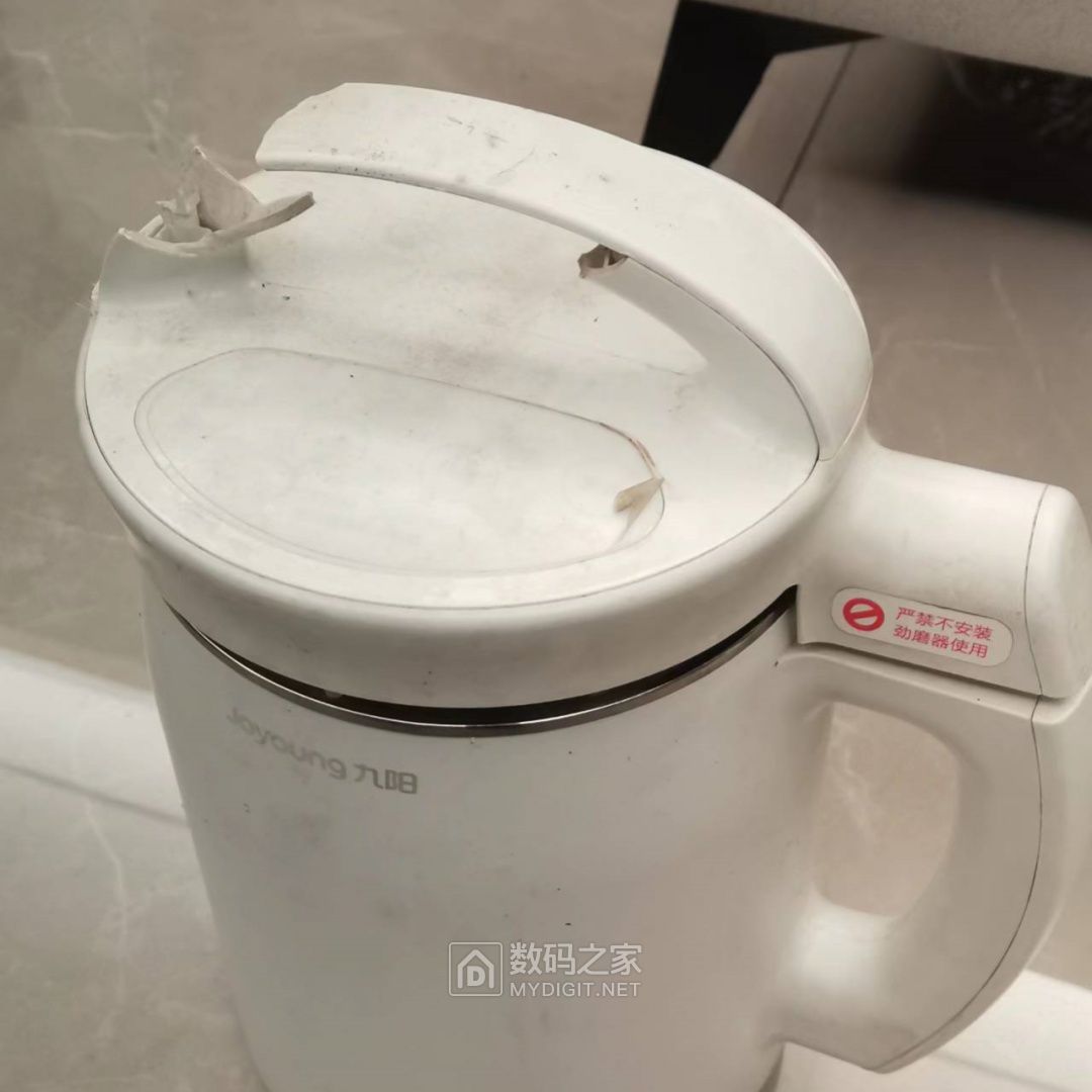

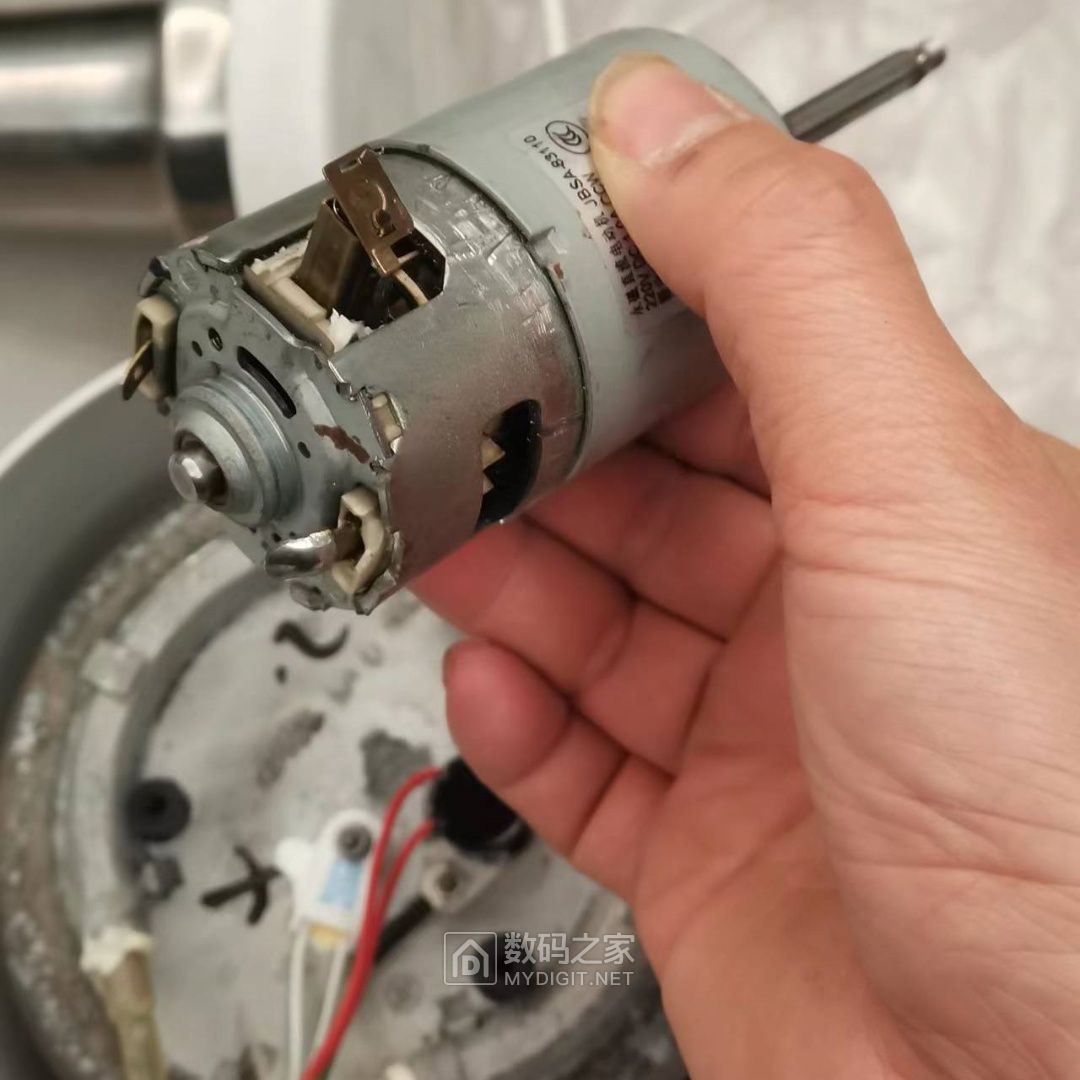

邻居拿了一个摔坏的老款九阳豆浆机,说当时600多买的,用料很好,问我能不能看看,用的时候冒烟了。
那就拆拆看吧,有配件就换,没配件就也没办法了。

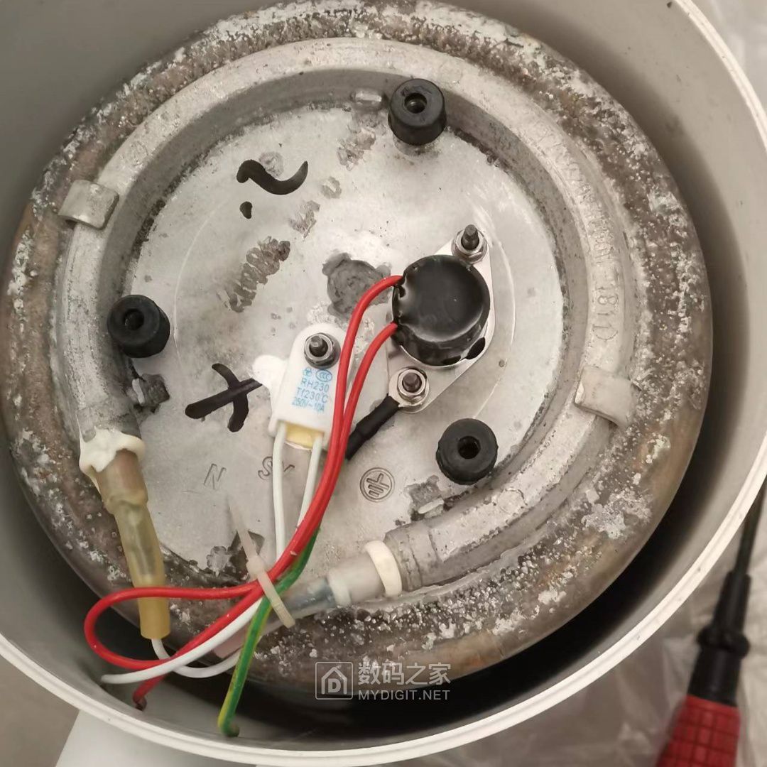

发热管正常
发热管正常

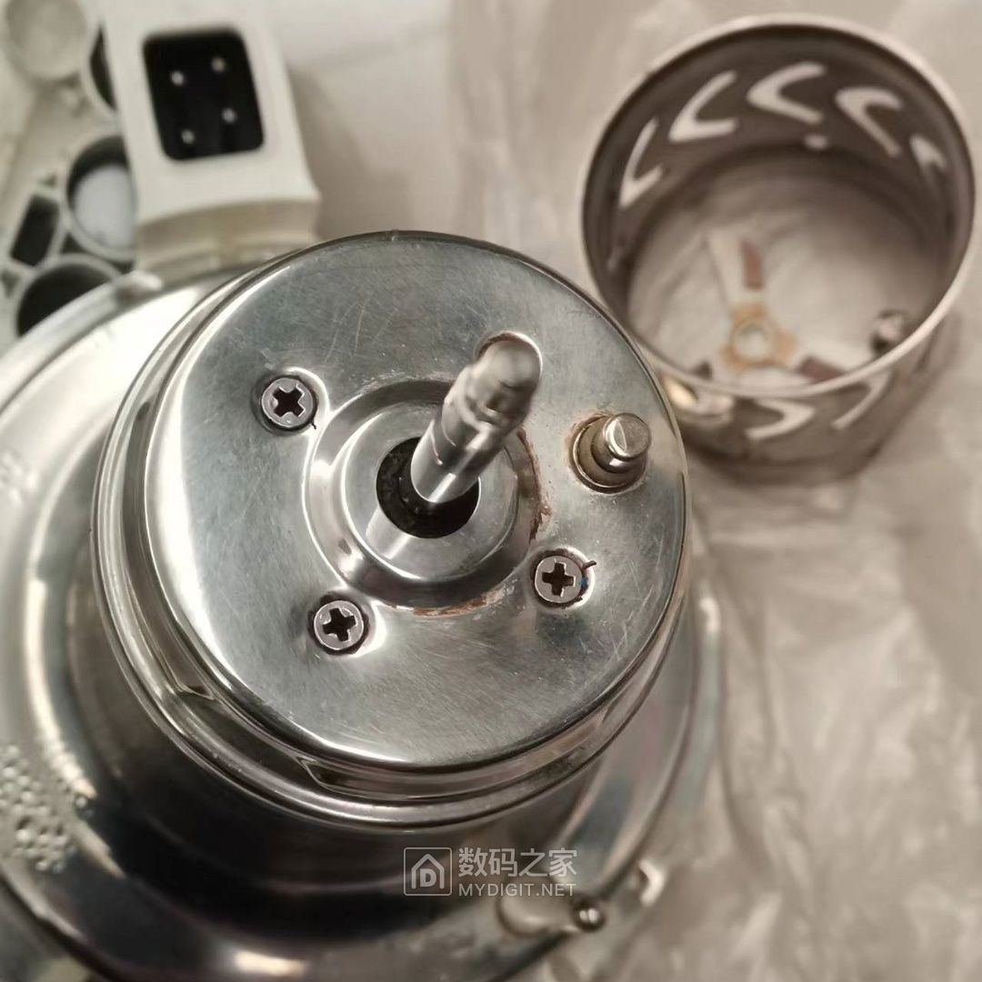

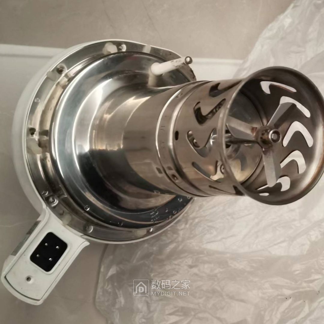

拆下刀头
拆下刀头
螺丝
螺丝

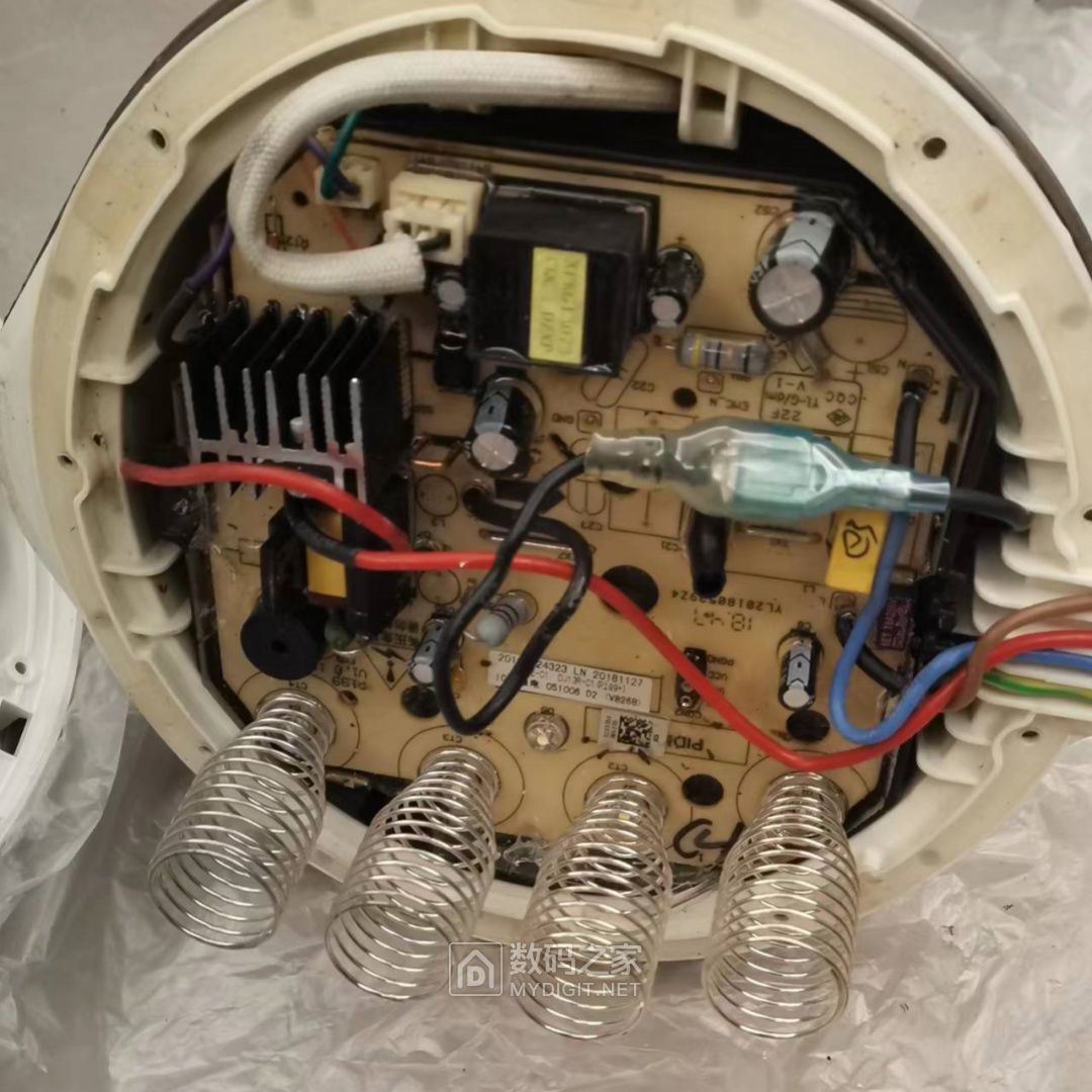

线路干净,没有烧糊,保险丝没断
线路干净,没有烧糊,保险丝没断
马达烧了
马达烧了
更换马达
更换马达
保险没烧断,确定是马上烧坏了,更换。
维修结束。

刀头在下面的更容易坏,水封是易损件,漏水直接进电路板。
电路板都封了胶了

电机烧了,用表量还好像没坏,更换就正常了
