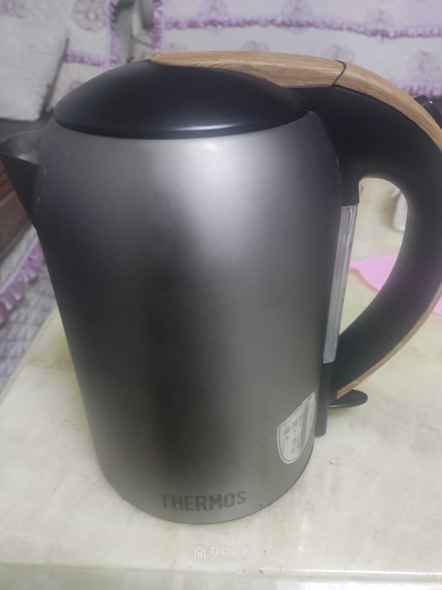

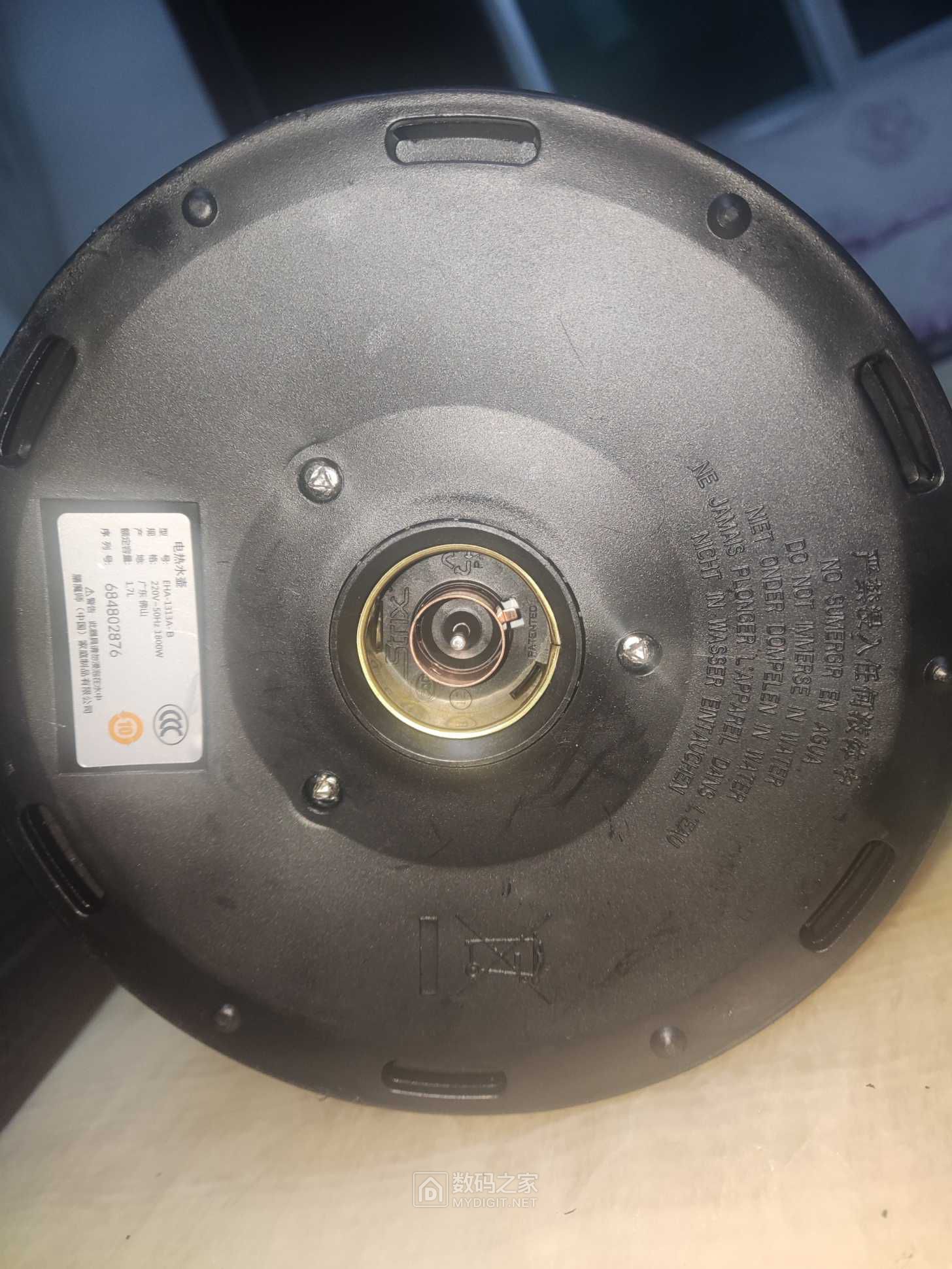

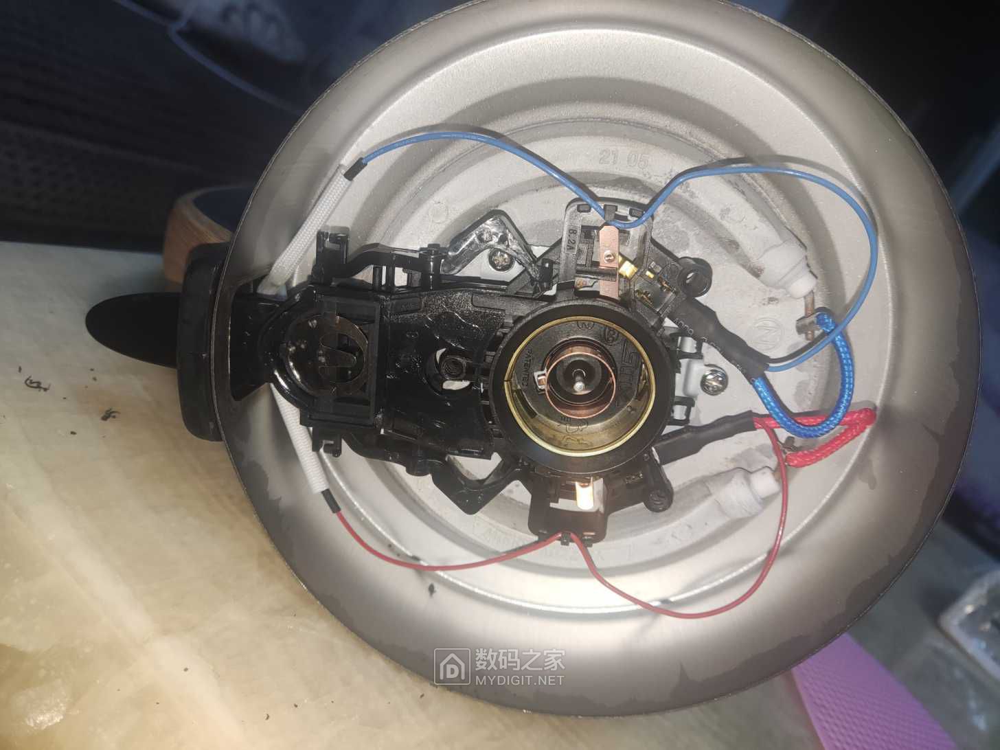

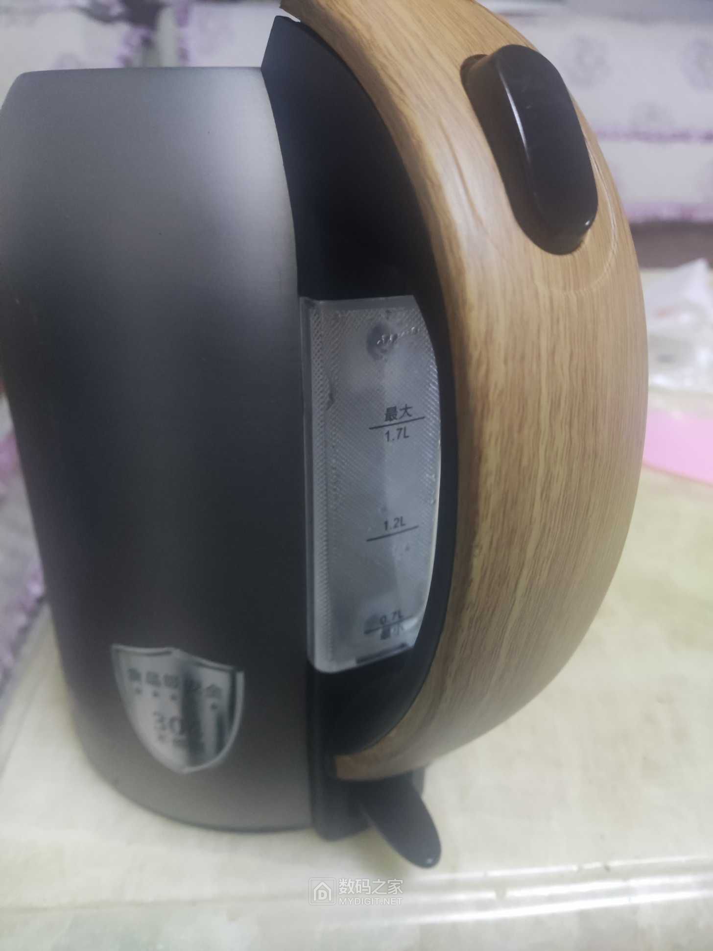

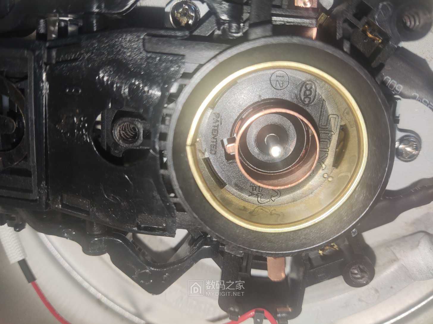

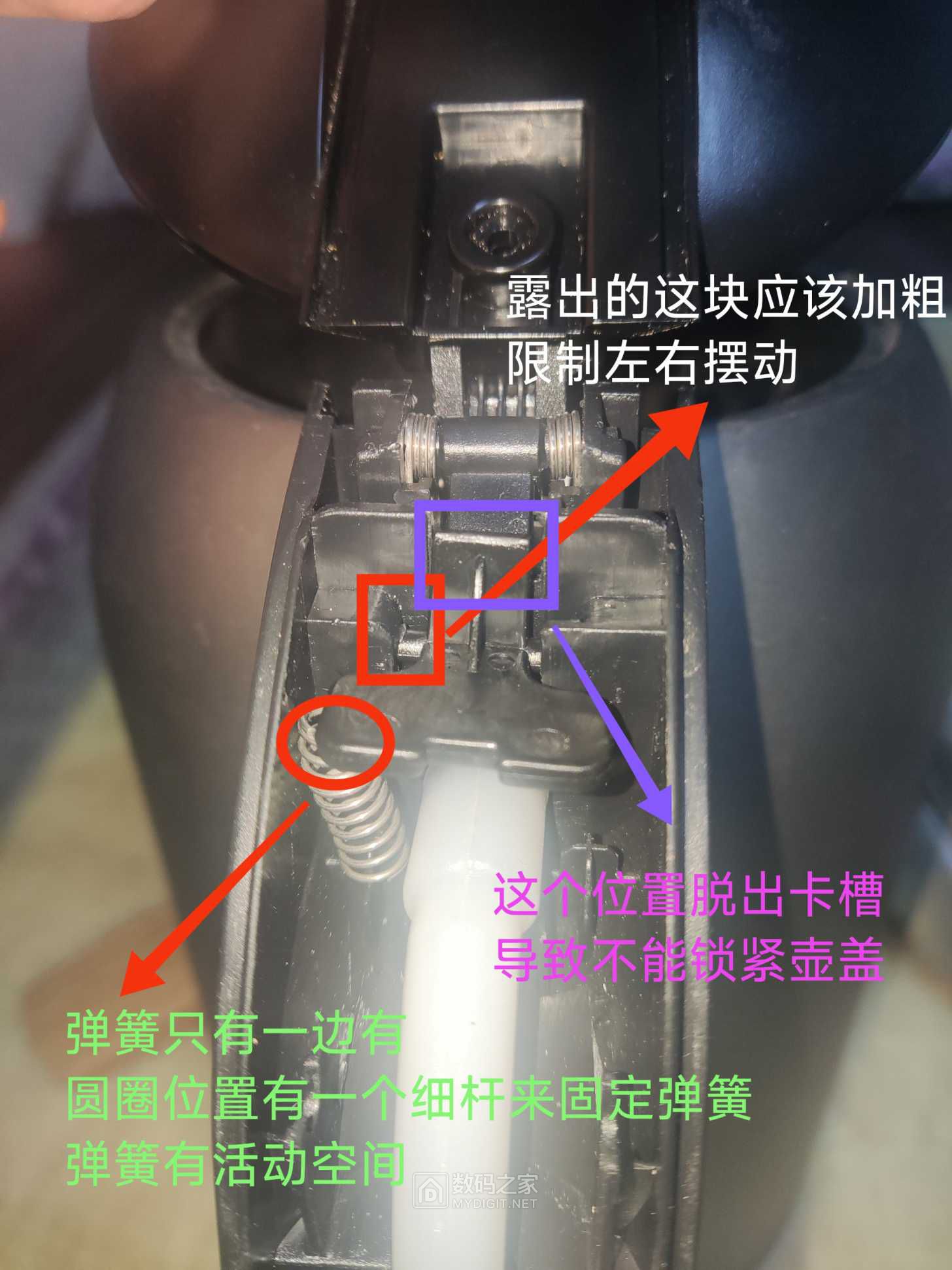

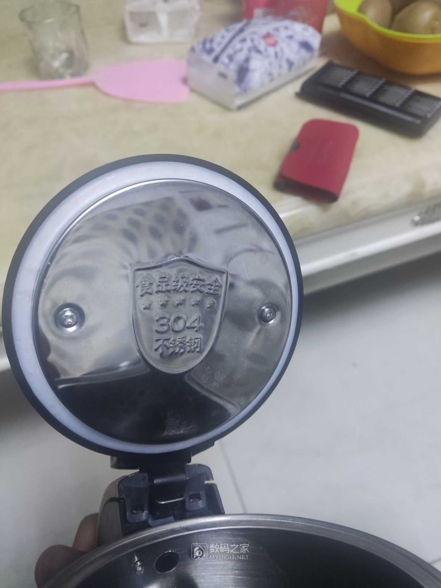

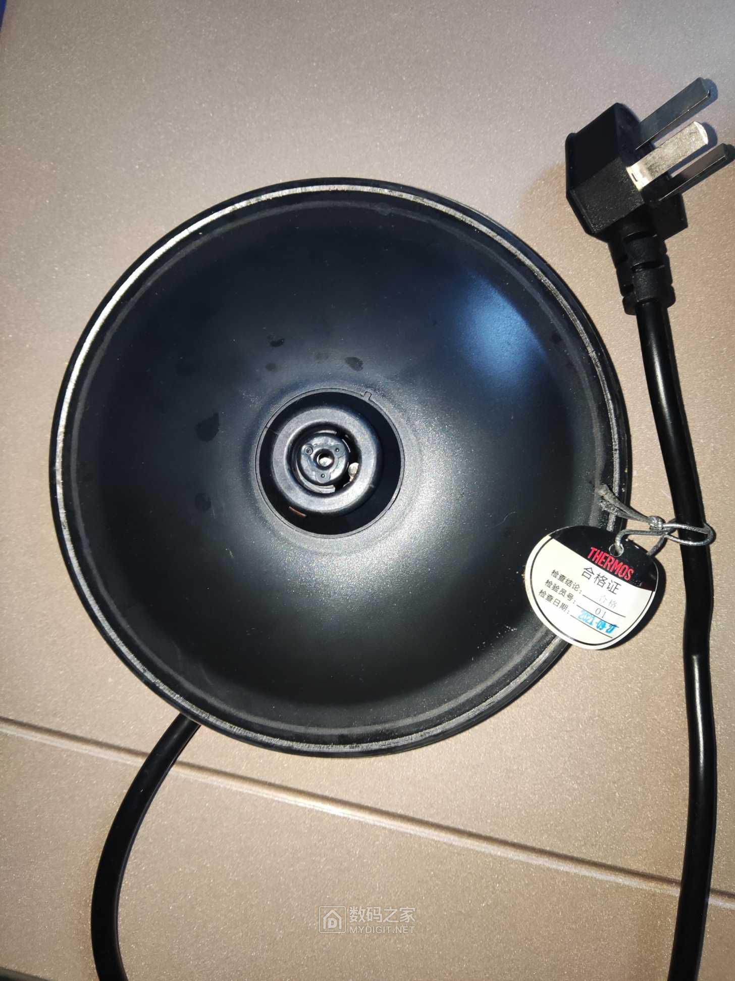

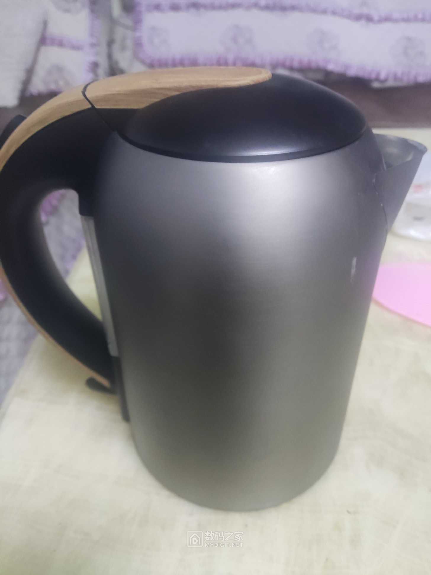

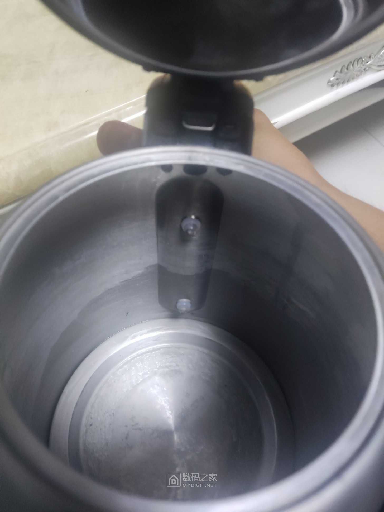

前两天一个租客搬走了留下的,看着就不是半球之类的垃圾货,上盖合不上他用一个饮料瓶压着烧水也体现出劳动人民的智慧,但是确实很危险,因为水烧开不会断电。今天让我遇到了,我可不会送你去废品站,那就拆开修一修吧,搞了半天拆到点子上,底座都拆开了还是搞不下来,最后瞎猫碰见死耗子给拆了下来,研究了下开关结构,发现这设计有bug啊,网上很多人也说膳魔师的水壶盖子盖不上,本来要用两根弹簧一边一个,结果只给了一边,还有卡弹簧的地方太细了,弹簧不能很好的固定,容易跑偏,最需要改进的地方是那个插入式转轴的地方应该做个阶梯轴,保证卡扣不要左右乱跑,这样的话这个热水壶的盖子就不会经常发生扣不上的情况。
