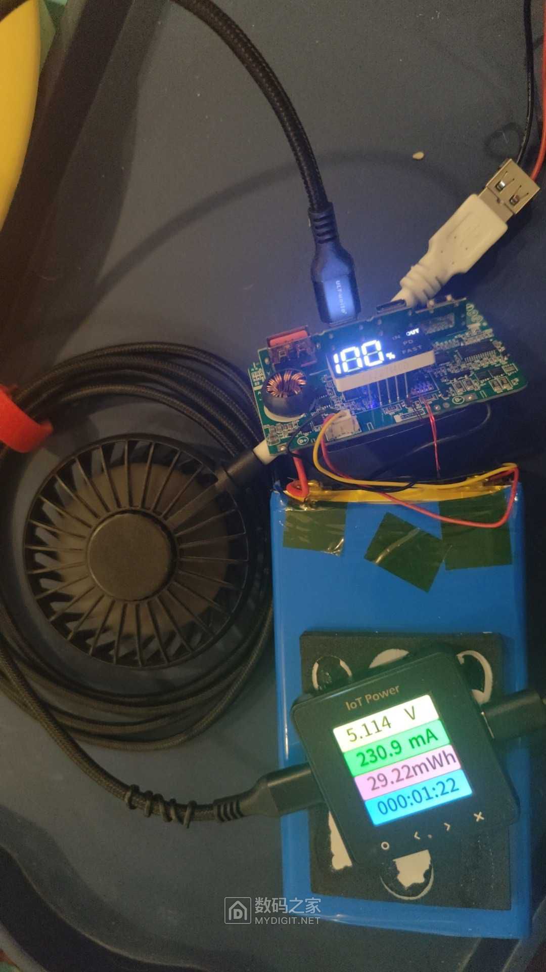

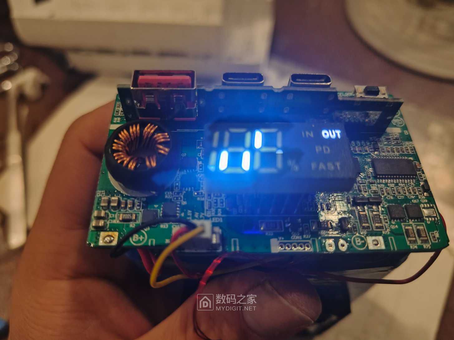

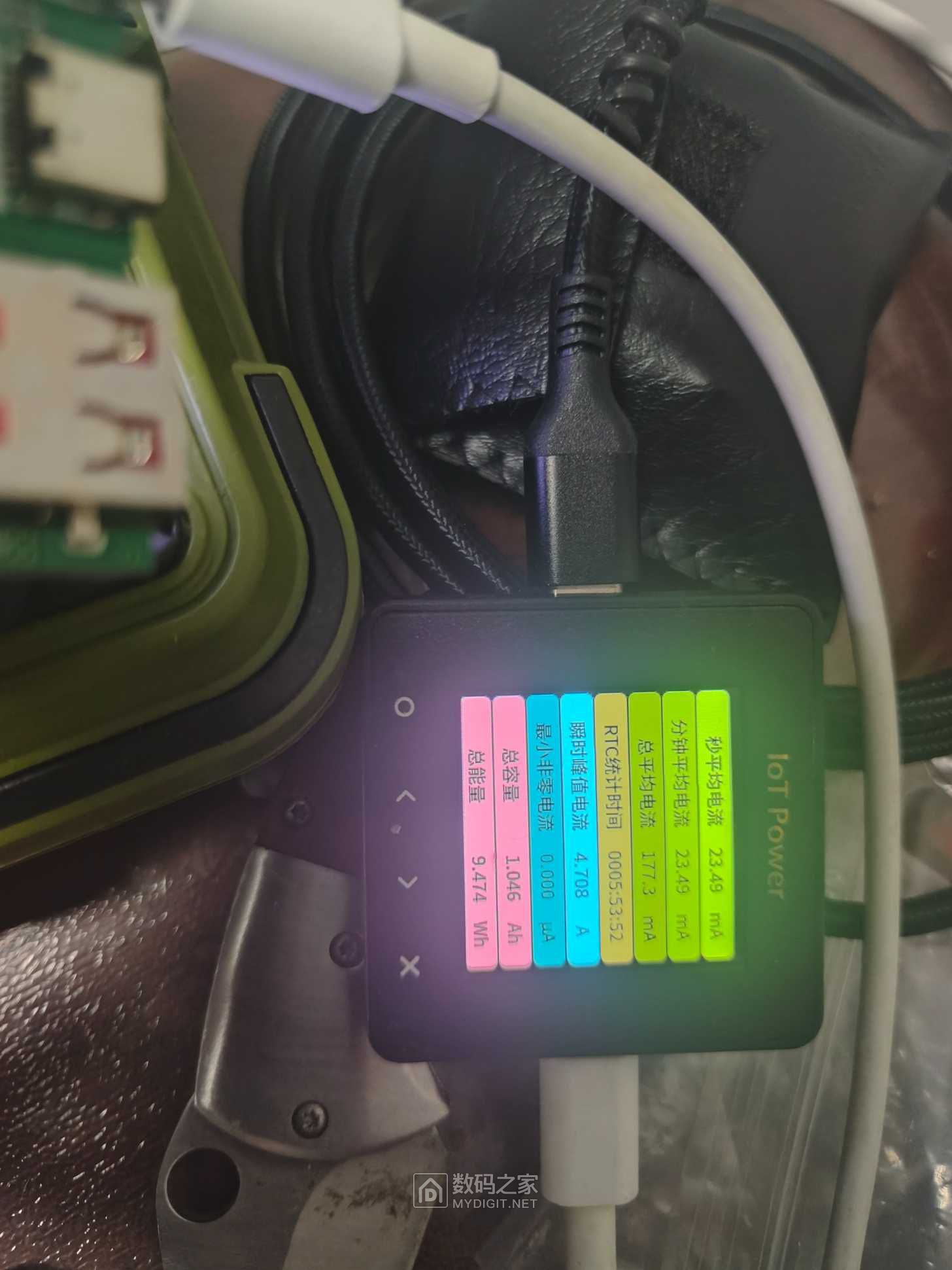

这个卡扣超级难拆。拆完之后外壳有很多大坑。这个充电宝的容量是4万毫安。除以3.7V,正好是标称的148wh。用小台灯把他的电放干净。然后再用充电器充满,一共才用了9.4w时。看来现在这个电池已经废了,只剩标称的零头了。电路板留着电池放电之后扔掉。

这个电池一共是四块儿,都是串联的。满电电压是15V左右。
