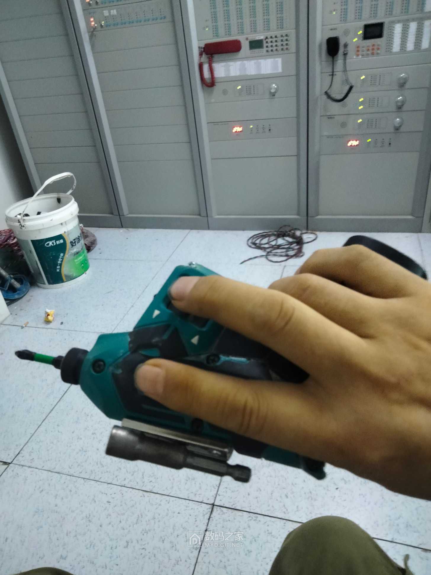

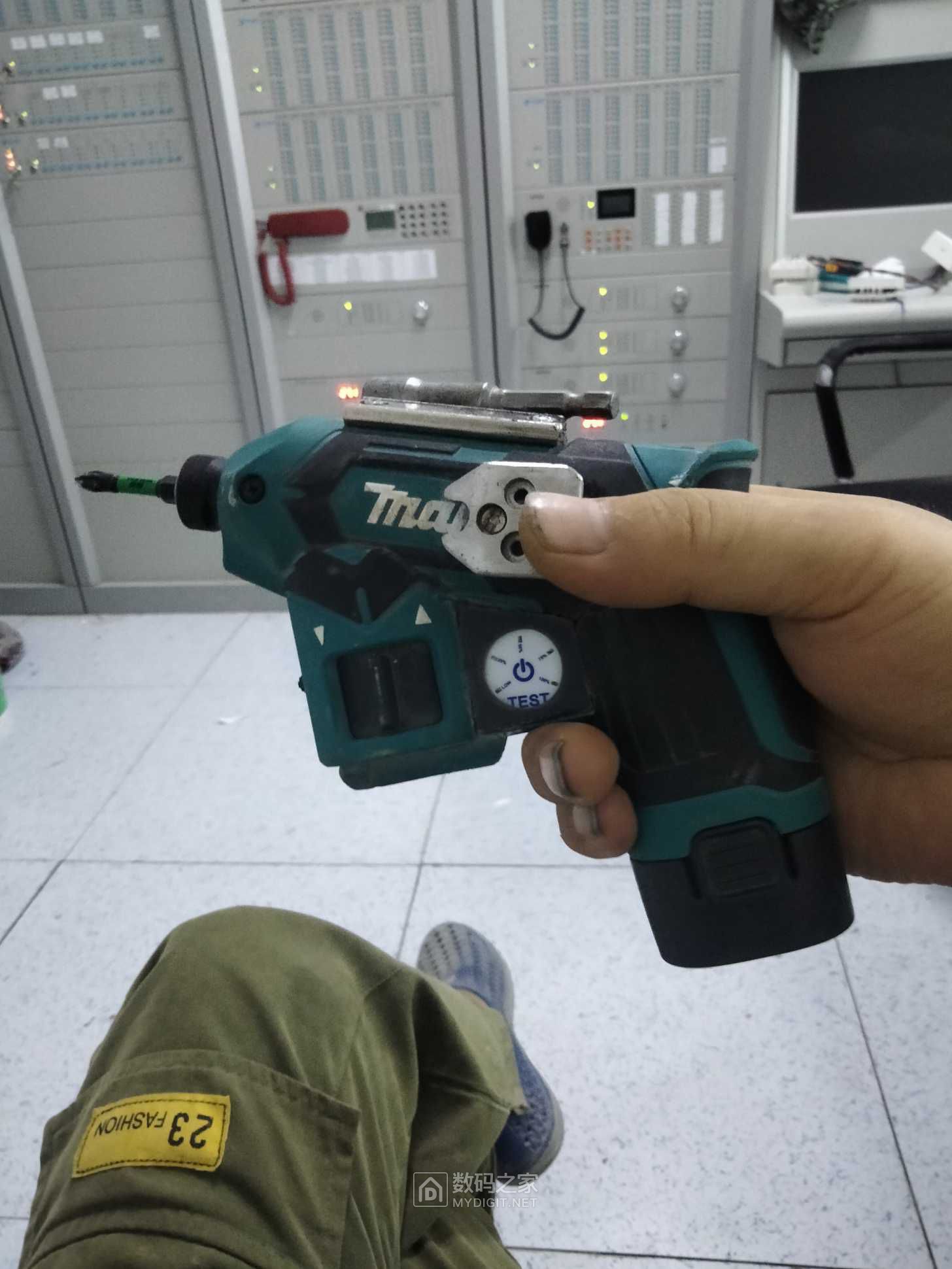

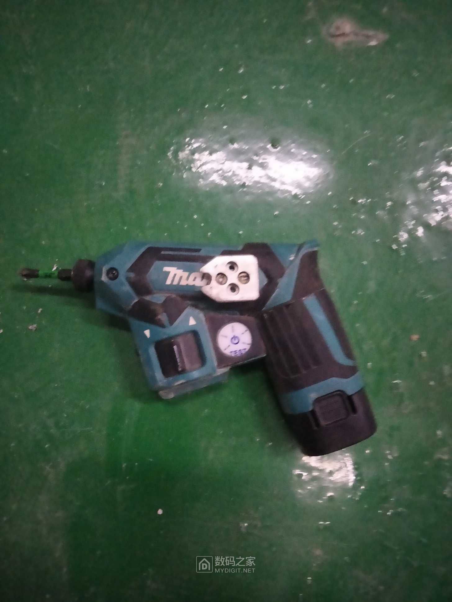

我是干弱电的,天天携带手电钻不方便就买了一套牧田022,发现用不到折叠功能,还是有点大,改!买了一套外壳,414胶水,磨头,纯手撸,顺便加了电量显示,快挂,现在用着挺顺手!
 楼主| 发表于 2023-6-28 17:06:00 来自手机浏览器 | 显示全部楼层
纵横 发表于 2023-6-26 12:02
414胶水结实吗?
用了一个月了,没什么问题
 楼主| 发表于 2023-6-28 17:07:44 来自手机浏览器 | 显示全部楼层
ccleeyan 发表于 2023-6-25 09:00
这看着不好操作吧。
用着挺顺手,用中指操作,拉是正转,推是反转

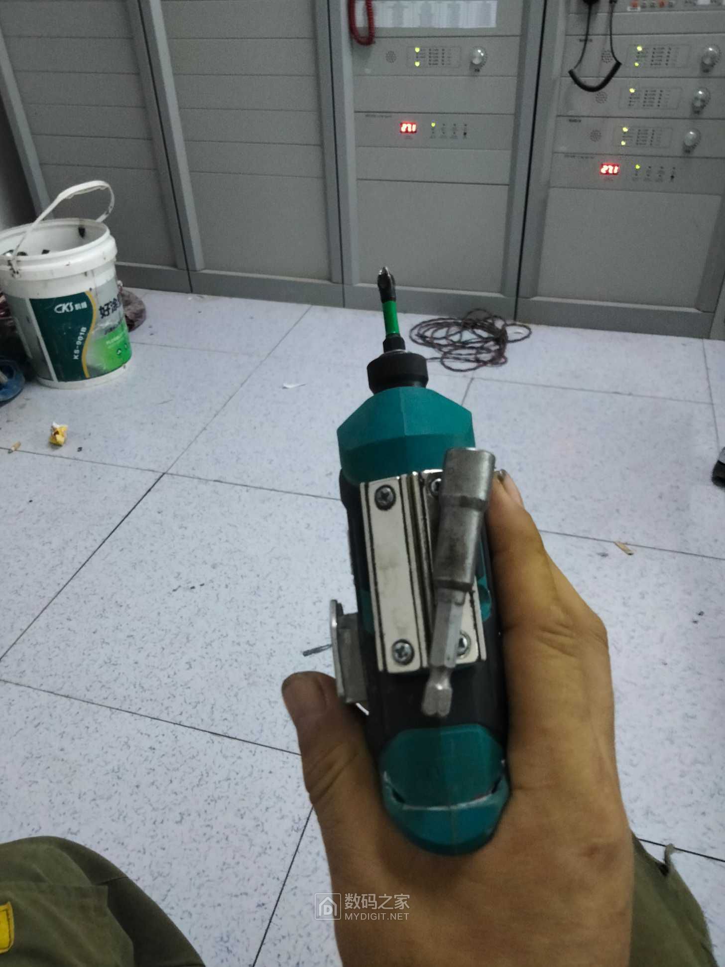

 楼主| 发表于 2023-6-28 17:11:36 来自手机浏览器 | 显示全部楼层
又加了两条强磁
 楼主| 发表于 2023-6-28 17:16:57 来自手机浏览器 | 显示全部楼层
加了强磁,吸批头,螺丝什么的
