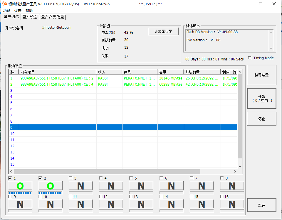

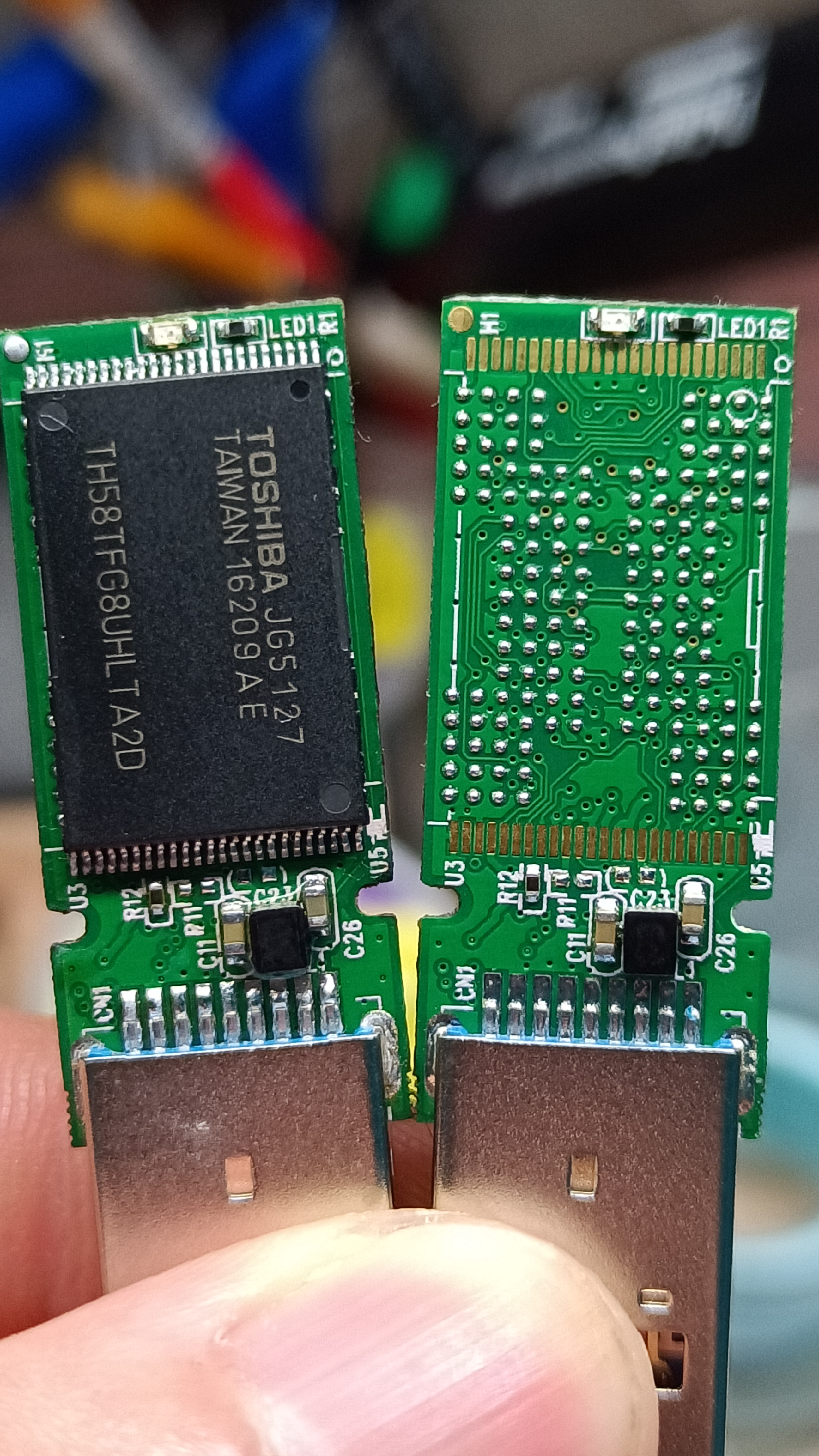

单帖写速不太理想遂尝试双贴
双贴能成功量产,量产后掉盘
尝试过更换绕圈电感也是掉盘
按主控板说明去掉R6、R7、R11,短接R10、R11亦是掉盘
型号:TH58TFG8UHLTA2D
量产环境:Windows10

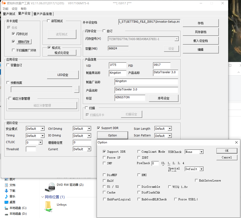

软件版本:Innostor 917 MP Package 917106M75-6_ST
补充内容 (2022-5-20 02:48):
莫名奇妙解决了,开不出来放了几天它自己就好了/lol
 楼主| 发表于 2022-4-30 21:39:48 | 显示全部楼层
yukimura_z 发表于 2022-4-30 21:27
我之前用正片工具也是量产成功但拔插失败或者跑圈掉盘,后来我都是用黑片工具了,还是黑片工具比较稳,就算 ...
双贴直接不能格式化
黑片工具速度会比较慢吗

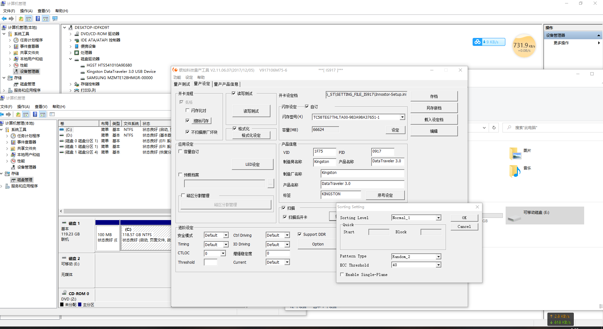

 楼主| 发表于 2022-5-1 05:34:05 | 显示全部楼层
bojipc 发表于 2022-4-30 23:56
扫描开卡啊,拆机的颗粒你当全新吗!!
扫描开卡问题依旧
 楼主| 发表于 2022-5-1 08:23:17 | 显示全部楼层
czwhehehe. 发表于 2022-5-1 05:54
要用扫描开卡,拆机的颗粒不是全新
扫描亦无解
 楼主| 发表于 2022-5-1 08:23:38 | 显示全部楼层
目前怀疑是固件或者供电问题
