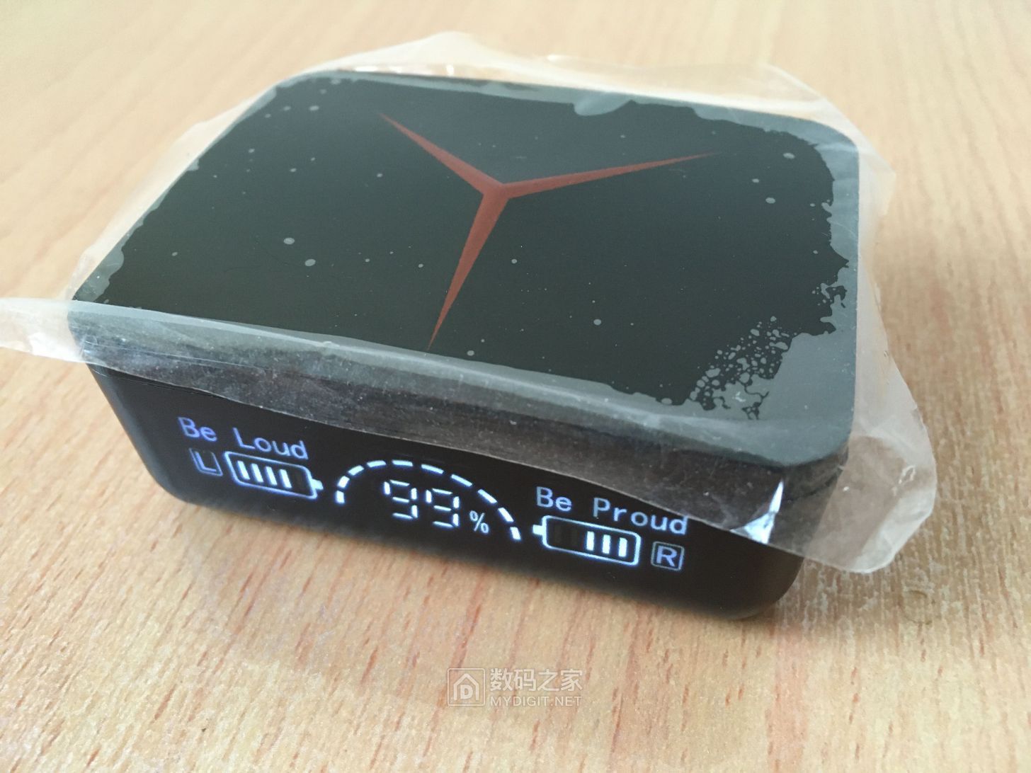

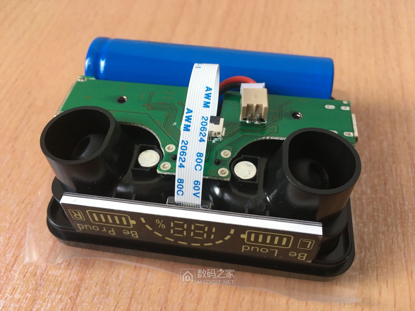

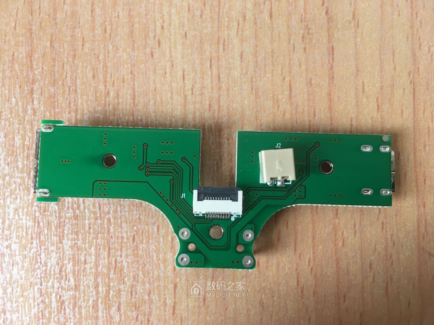

  蓝牙耳机M90 PRO V5.3,全英文包装盒说明书,算三无产品吧,带充电宝输出功能。产品标识5V 1A输入,电池仓1200mah。实测发现输入电流只到160ma,输出电流500ma,电池仓电池只有300ma,耳机充电也就够一次多点。

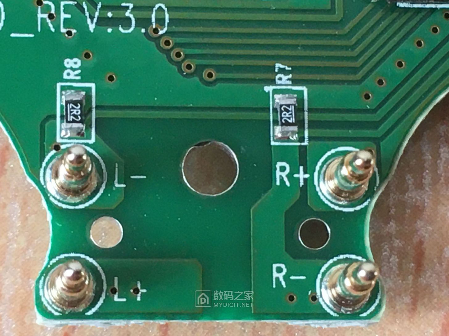

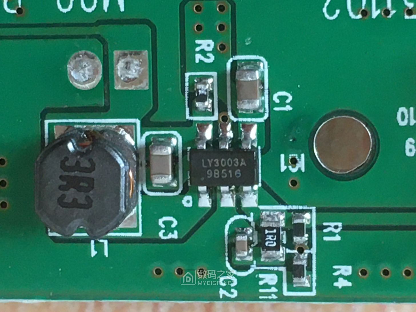

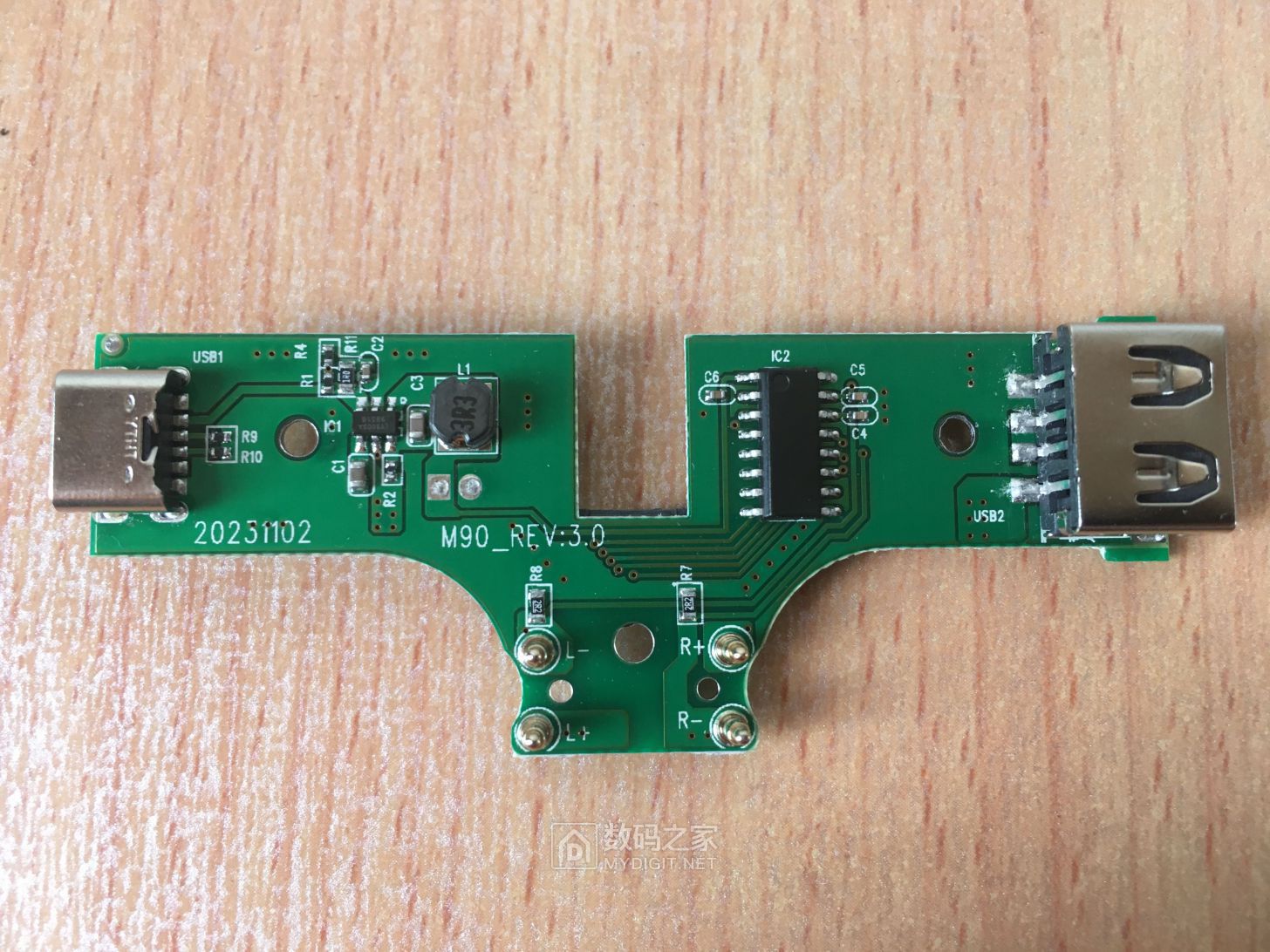

  拆机电池仓主板上两颗芯片一颗无标识,一颗LY3003A,这颗芯片网上查不到信息,请大神帮看看为啥充电电流只到160ma

①LY3003A蓝牙充电仓芯片可以做普通1~2灯显示,超低待机功耗,整体待机功耗8uA左右。
②外围物料简单成本 ...
你那123我在网上也查过,没什么用处,无字IC网上看了好多类似的说可能是充电管理单片机,LY3003A直接查不到有用信息,LY3006到是充放电管理芯片呢,TP4056充放电板子我到是有,改这个就保能把原板子充电口断开,从原充电口串线到4056充电口,4056电池端接原板电池端。问题这个原板C口那两根是电源有点分不清

现在就是不知道是设计问题还是虚焊问题,设计问题那只能用4056来代,如果是虚焊那就从新焊下,芯片太小,用放大镜才看得清

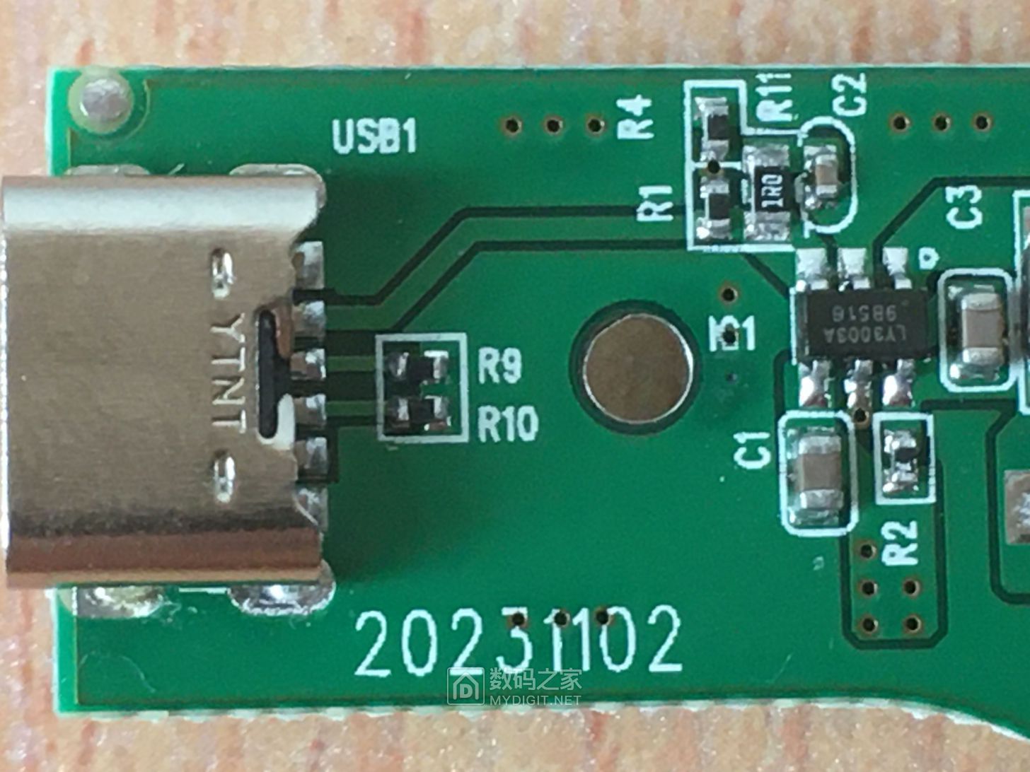

原C口要断开吗,还是两套芯片同时用,R9 R10两颗是数据线?从下向上第二也会有电阻,看不出来接的那里

这种C口,从上往下,GND,VCC,CC1,CC2,VCC,GND,中间两根CC线是给PD充电器识别用的 ...
接口知道了,用外接充电器给电池充电,盒子面板不显示充电电量,在想是不是并个4056,不知可行

这耳机别提了,应该是仓库集压货,耳机和电池仓电池都废了。电池仓电池只到300ma,输出只有100多点,耳机充一次只能听1个半小时,真正的充电两小时,给耳机充电一次多点。这套看中的是可以换大电池,昨晚下单了2600ma电池,不行耳机电池也换了,总比其它的使用时间要长点。其它蓝牙耳机也有几套,假苹果的换一次电池半年后使用时间又缩到1.5-2小时了。
