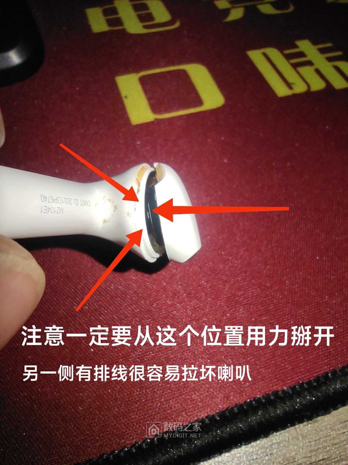

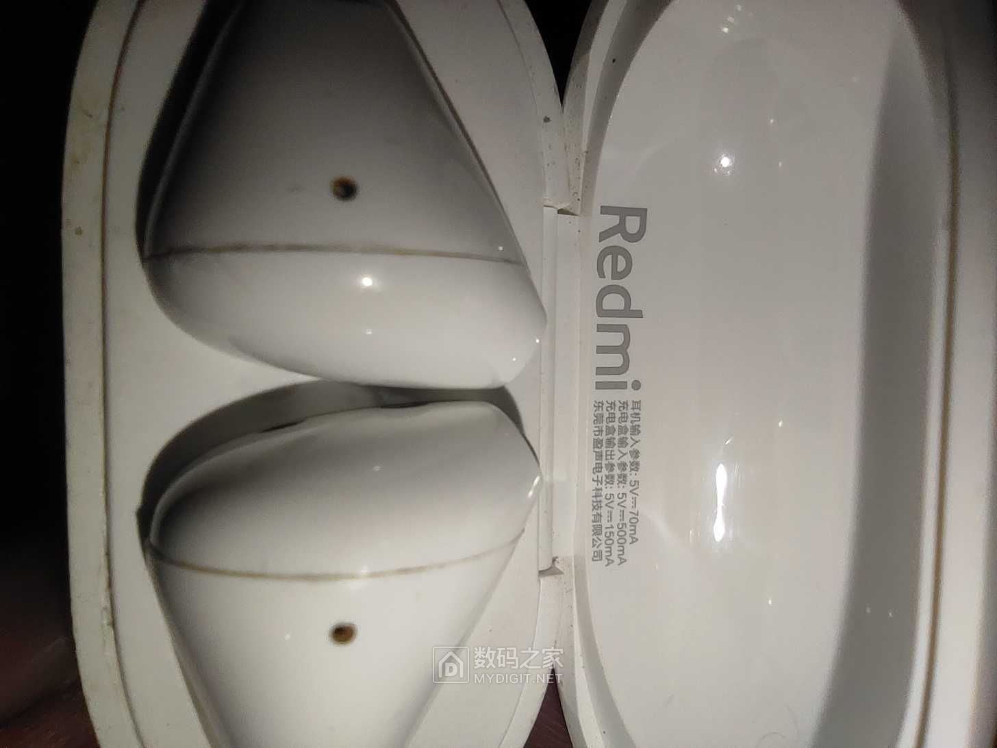

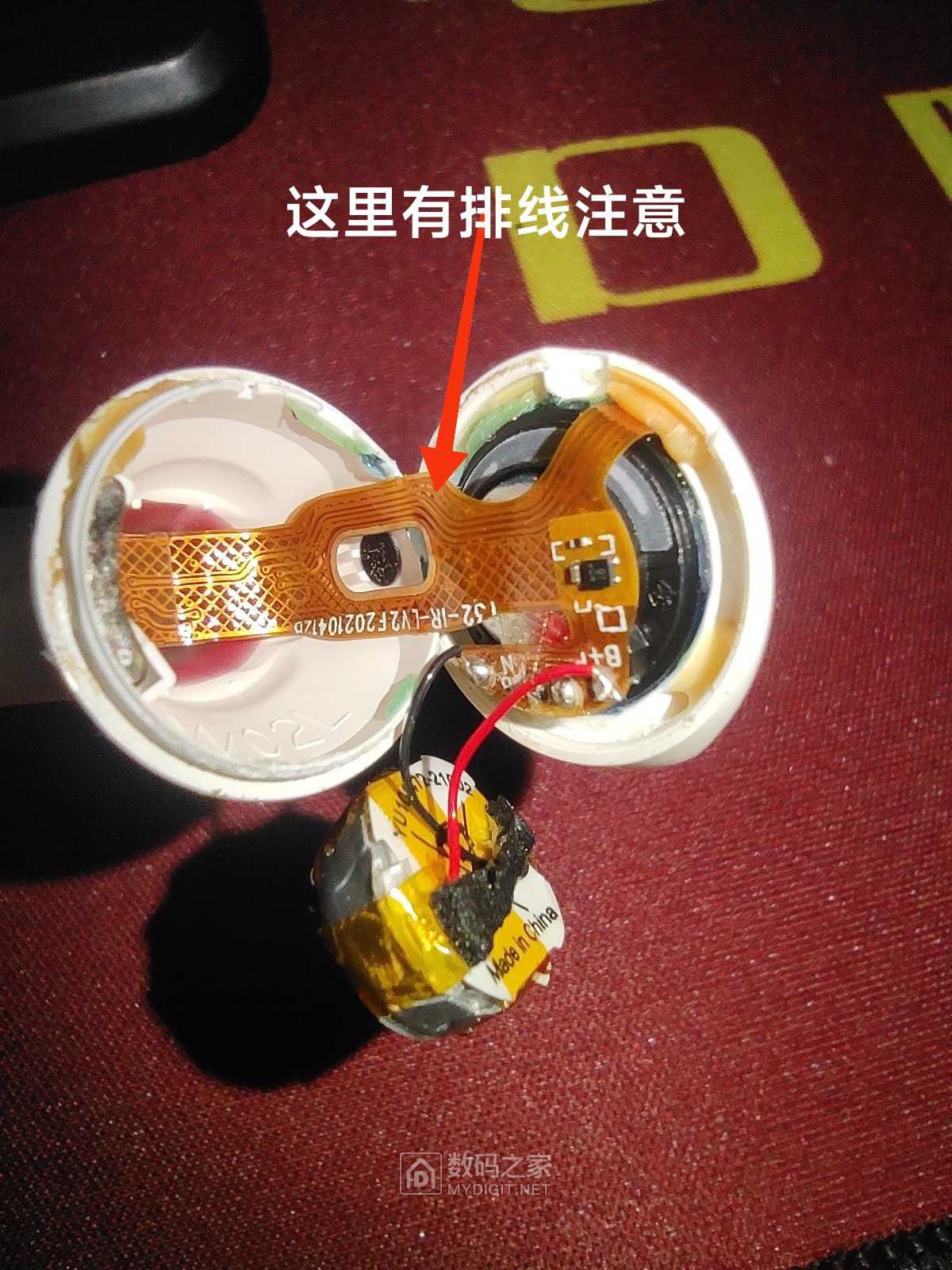

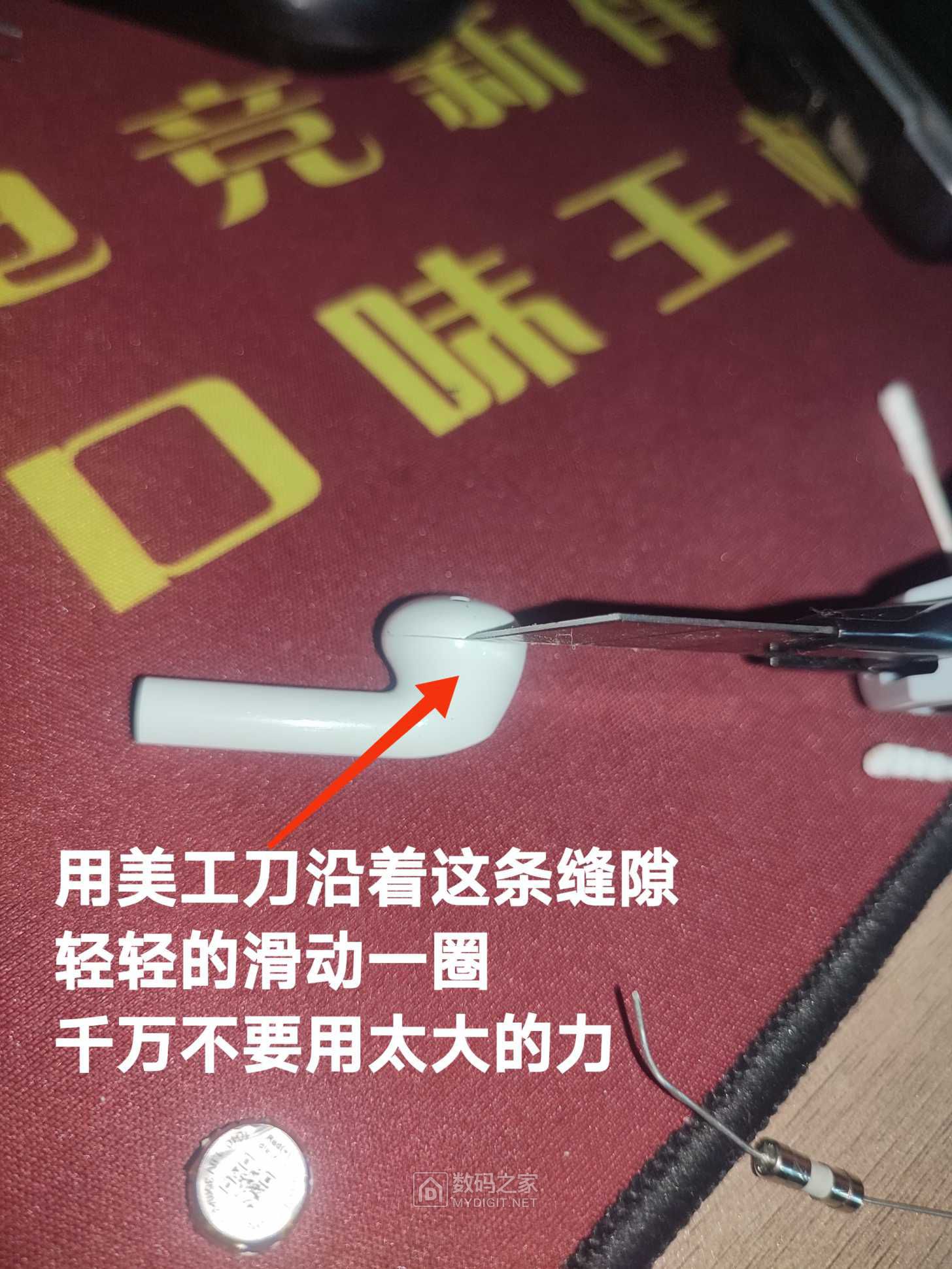

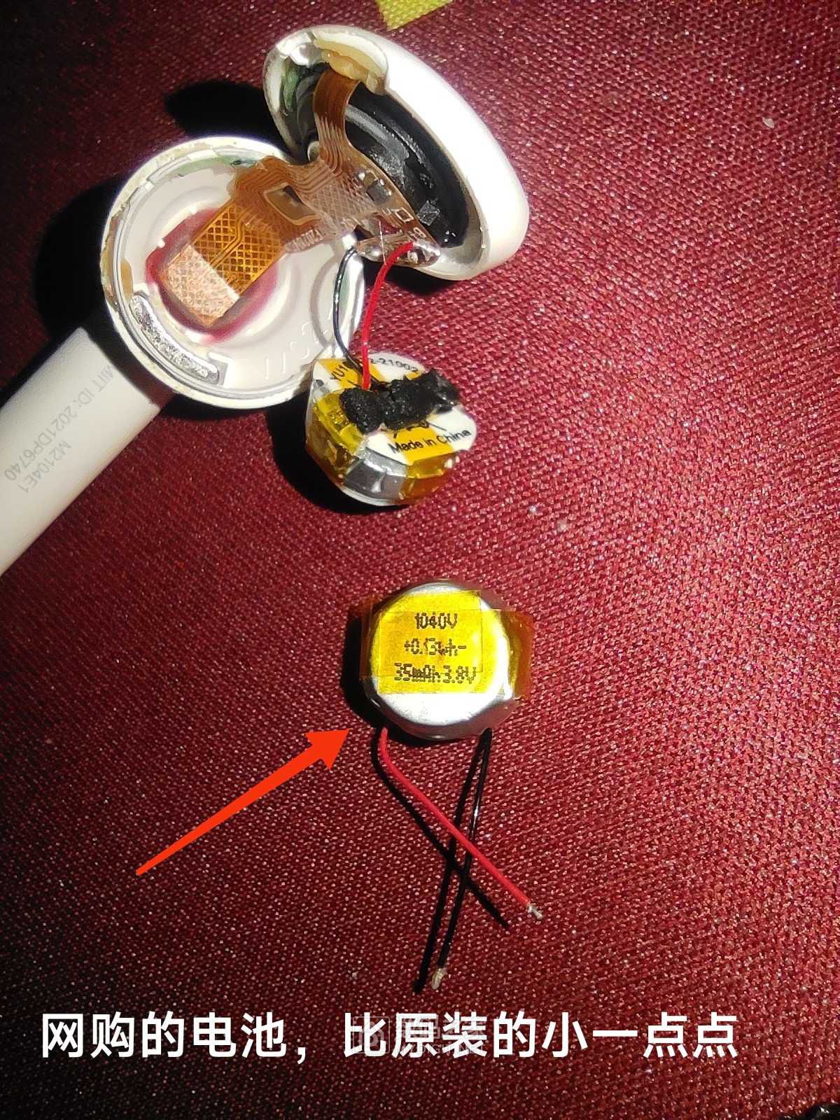

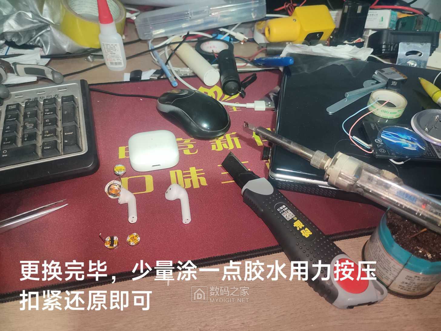

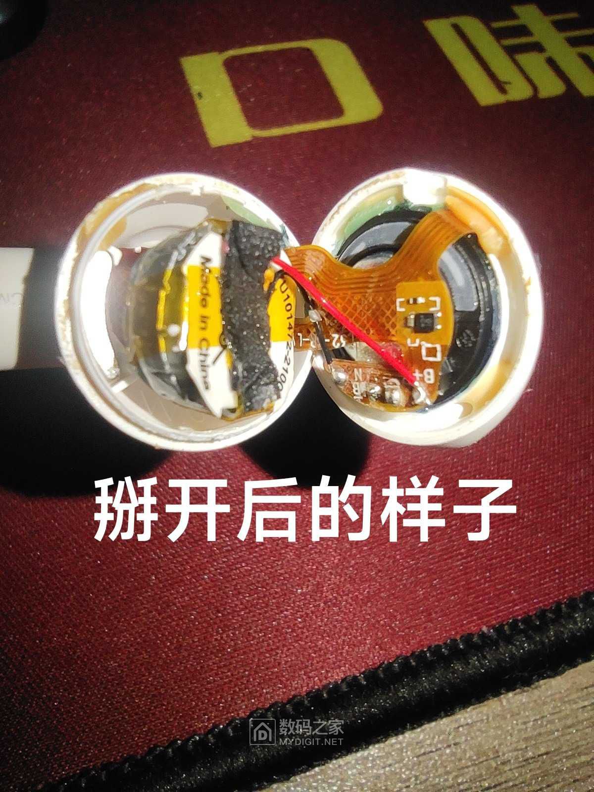

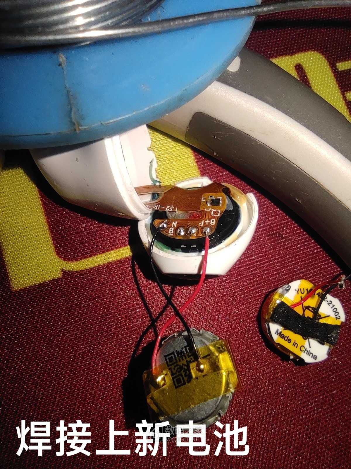

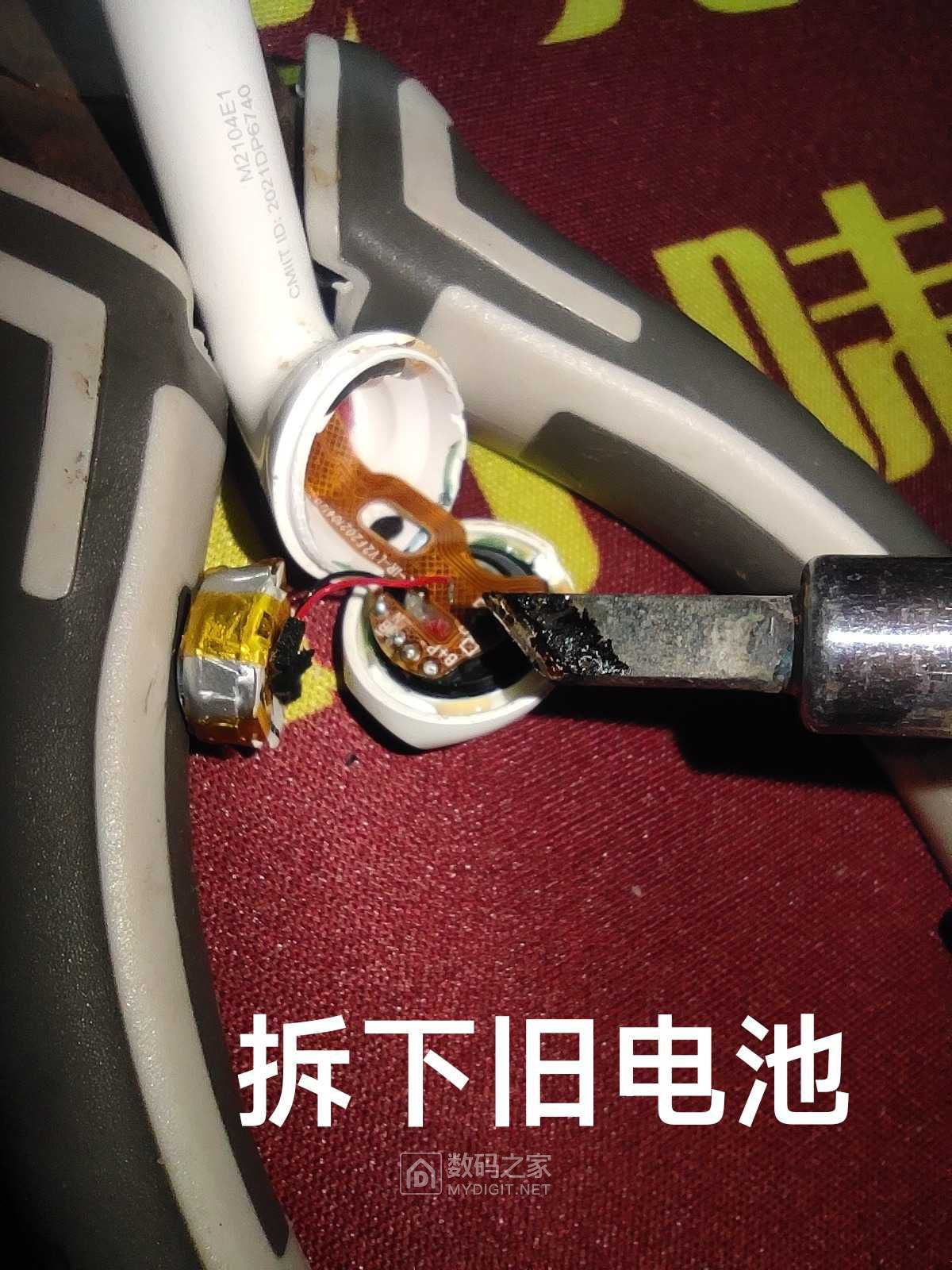

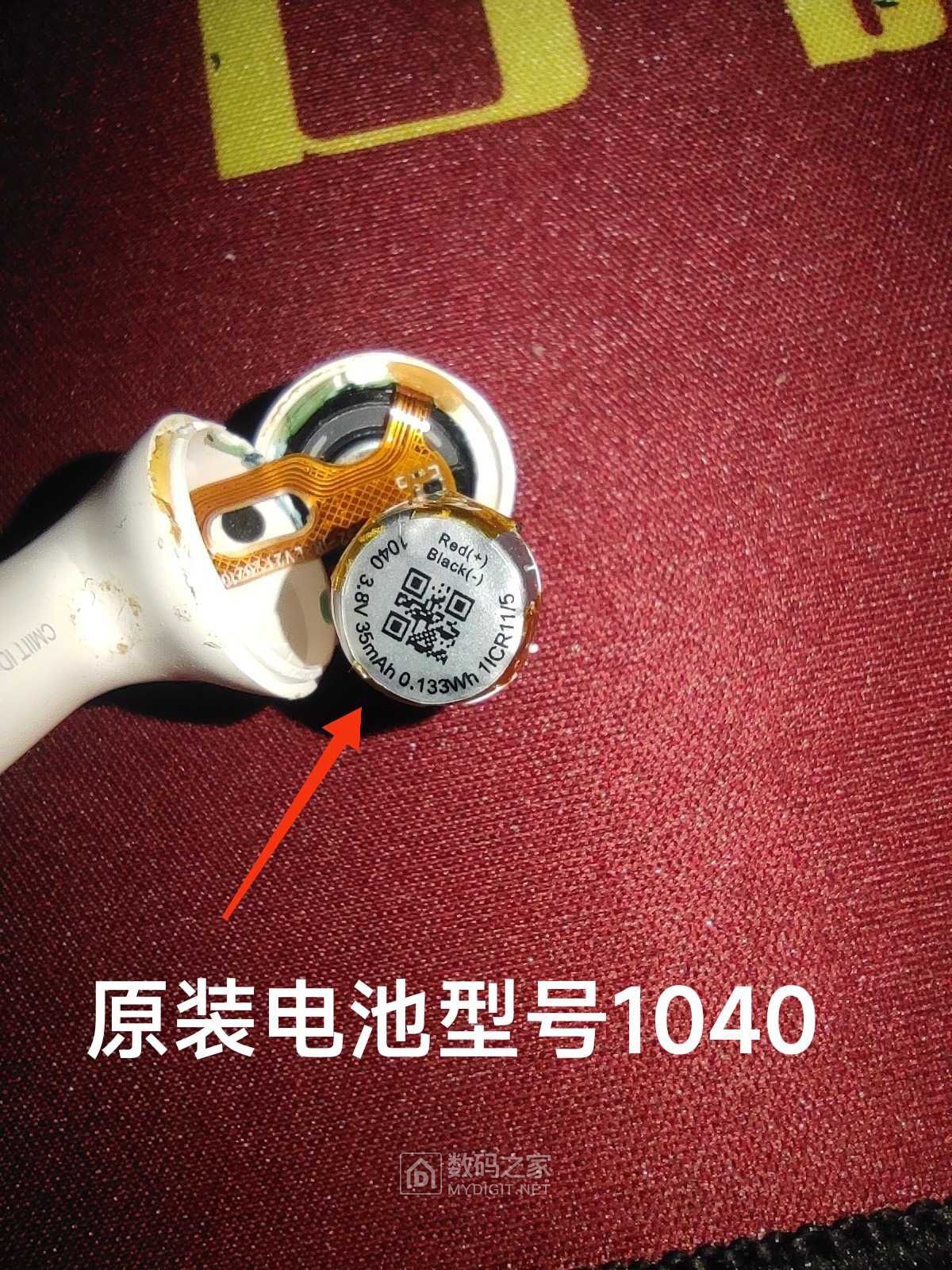

使用好几年的红米Redmi_Buds 3真无线蓝牙耳机,右耳充不进电有段时间了。就一直用左耳,左耳续航现在也不行了,一会就没电了!于是8.9元网购一对1040电池把它们都换了一下。更换完成后效果还可以!百分之四十音量听歌3小时还剩百分之二十几的电!
