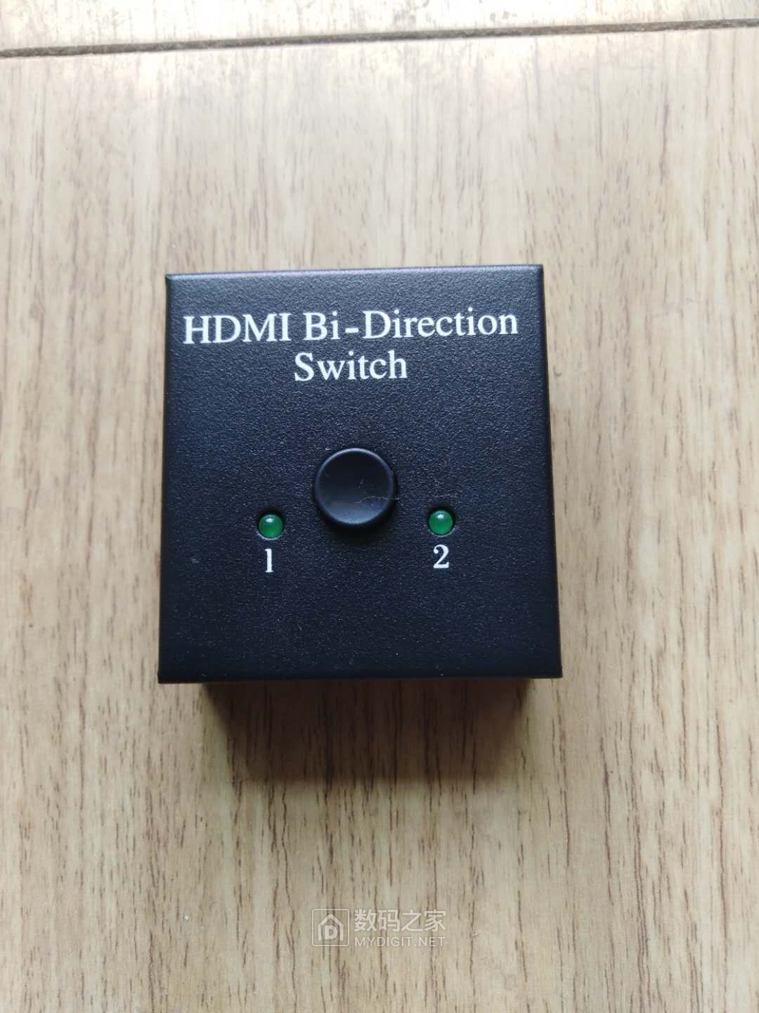

家里的电视老了,只有一个HDMI接口,但有两个机顶盒,想看高清就买了个HDMI切换器,苦于是按键开关的,每次换机顶盒都要走过去,实在不适合我这样的懒人使用.
由于我的电源插板已改了遥控,所以一开始也想把这个HDMI切换器也改成遥控的.
可是还那句话,我这人实在太懒了,所以想利直接改个自动切换的.

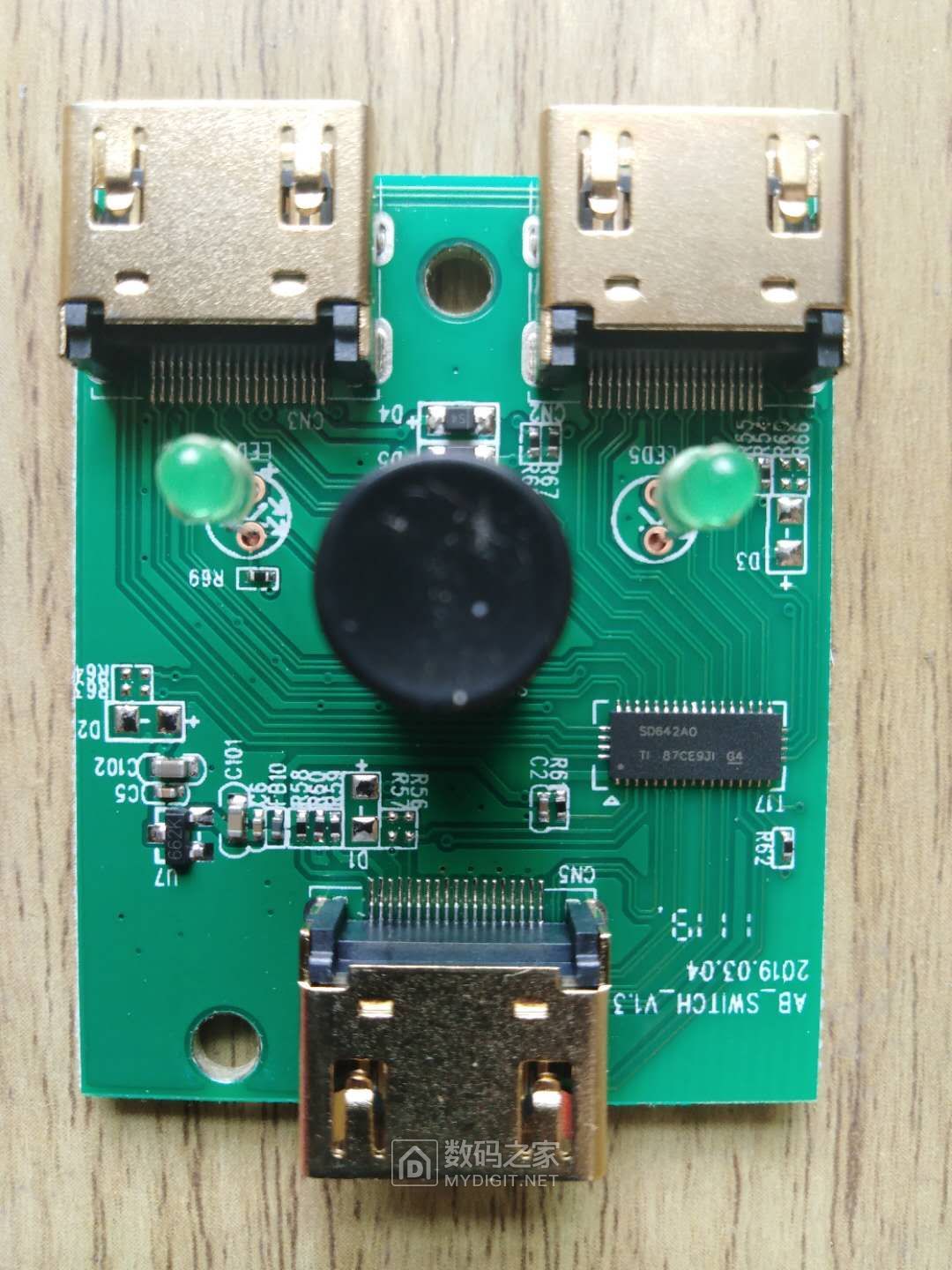

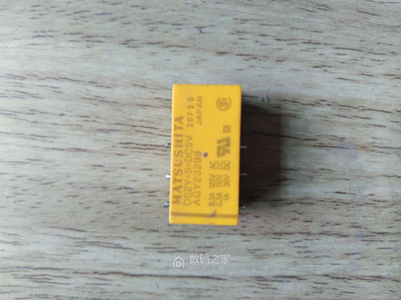

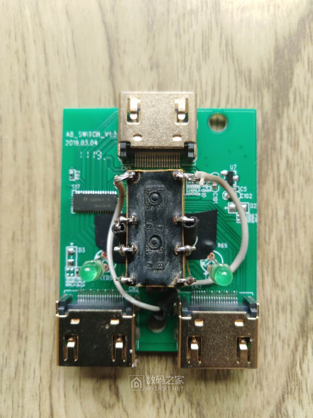

所需元件:继电器继电器取电:D4+和任意地
默认1号视频线路,当2号机顶盒开机,2线路有信号,自动切换至2号线路.
话不多说了,直接上图,希望能给和我一样的懒人们一个小提示.
继电器是拆件旧料,焊工不好,高手勿喷,谢谢了!

HDMI切换器电路板正面
HDMI切换器电路板正面
小继电器一枚
小继电器一枚
HDMI切换器电路板正面飞线
HDMI切换器电路板正面飞线

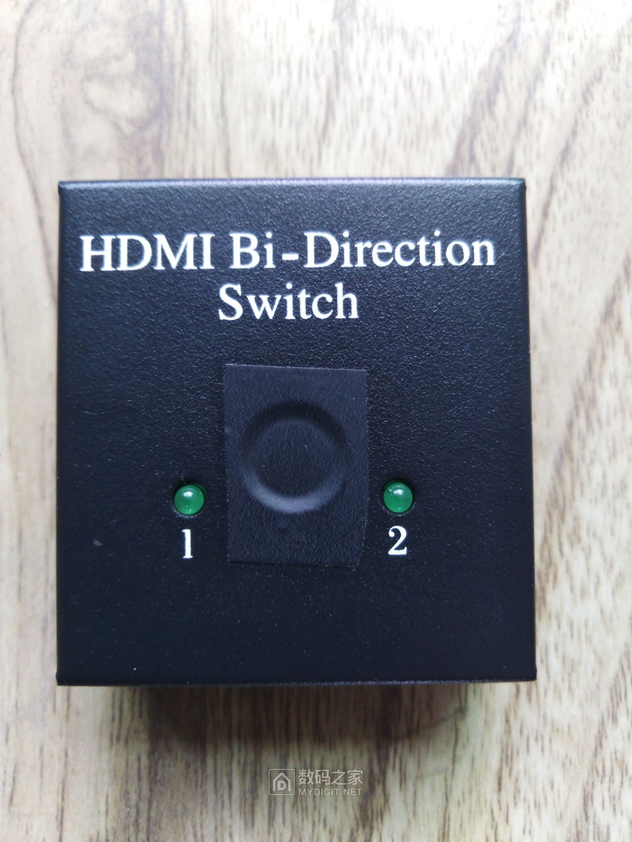

HDMI切换器微改成品电路
HDMI切换器微改成品电路
微改成品
微改成品
