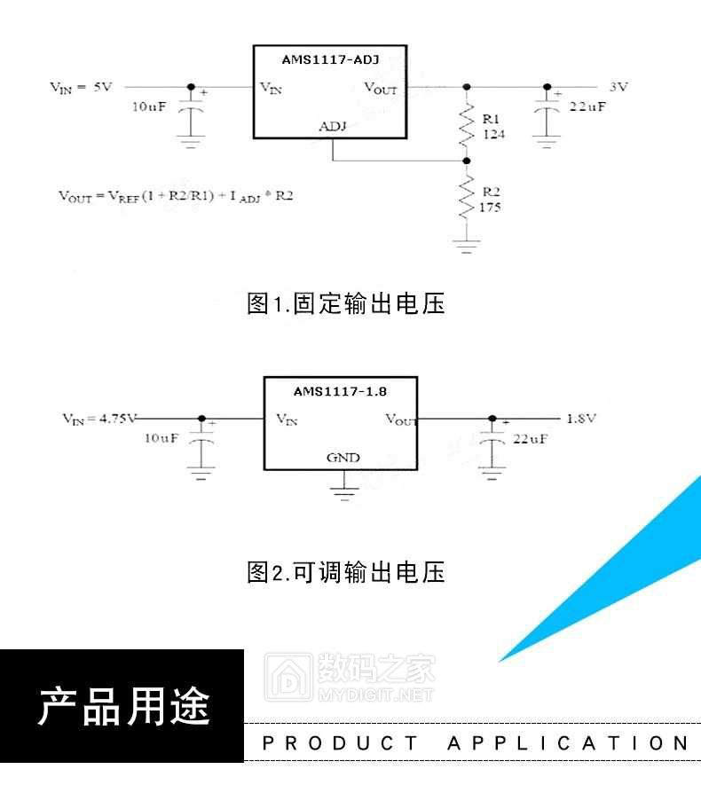

ESP12转接板,卖家说发货背面如图,这个贴片是不焊接。到底焊不焊,卖家不明确说。
我理解就是,取决于我们供电是多少?3.3伏特就不焊接。是这意思吗?高于那么就自行AMS1117或LP2985这样的3.3V稳压芯片,贴上去?
ESP12E模块的转接板,插面包板的
它这只设计了一个AMS1117的贴片位
并没有输入输出滤波电容,这是对付着玩吗?
官方电路有电容,手册还强调要用钽电容。不用电容行吗?
我恰好没有钽电容,用电解电容可以吗?

曾经- 发表于 2024-5-1 18:46
就是你理解的  那样   如果使用3.3供电不需要另外降压就是用那个电阻短接了  如果是5V供电就自己装一个5V-3 ...
你好:
ESP12E模块的转接板,插面包板的
它这只设计了一个AMS1117的贴片位
AMS1117官方电路有电容,手册还强调要用钽电容。不用电容行吗?
我恰好没有钽电容,用电解电容可以吗?
