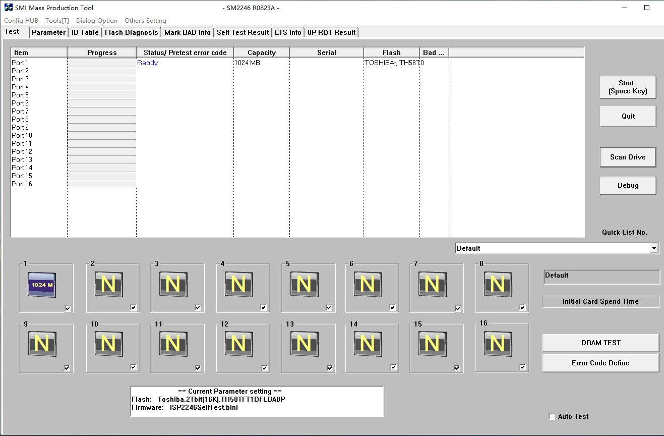

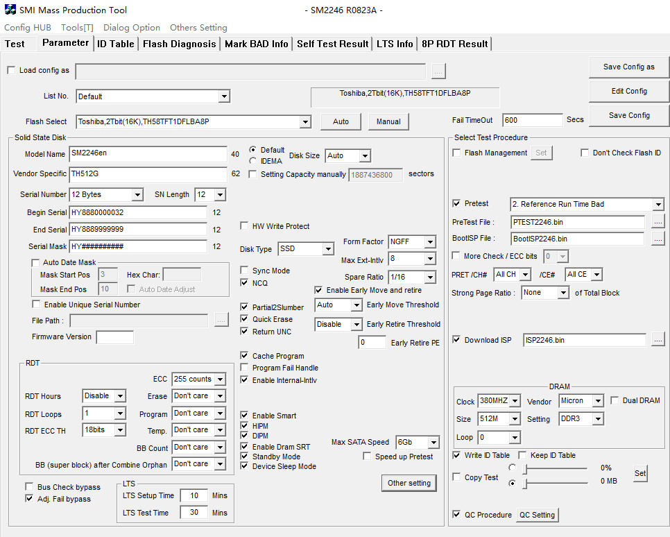

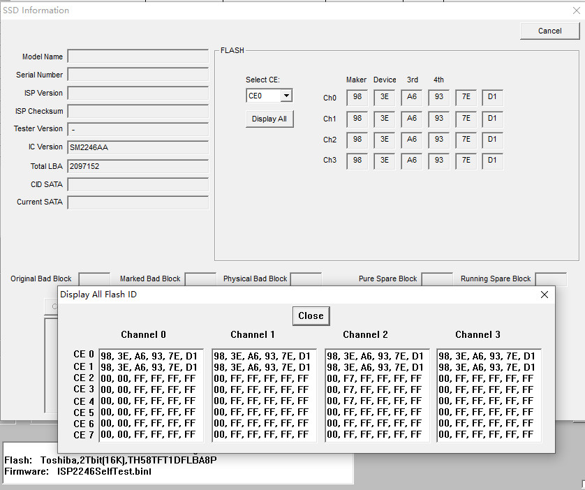

建兴的2246EN的M2 NGFF小主板,贴了两贴TH58TFT1EFLBA8P,
认1G正常,缓存测试也正常过,开卡也正常
开卡成功后断电重新加电,容量又回到1G
请各位大师指教,何也?上次有一片贴了两64G 的,也这样,后来换颗粒重贴才正常。

换过电脑也一样,这两电脑,同样的系统,这种盘我以前开过十多个了都正常的

建兴这种满大街的主控板,R46哪个?装了的吧!不认容量,降频没用的,已试过。怀疑是固件没写入的样子,哪位大侠有这方面经验呀?

Srindo 发表于 2022-8-31 18:05
开完自己查SATA试试,我有个宜鼎2246,开完还是1g,asm235转接卡。20329转接1153e,或者直接插SATA都正常 ...
"20329转接1153e"什么意思?直接上SATA就能正常??
