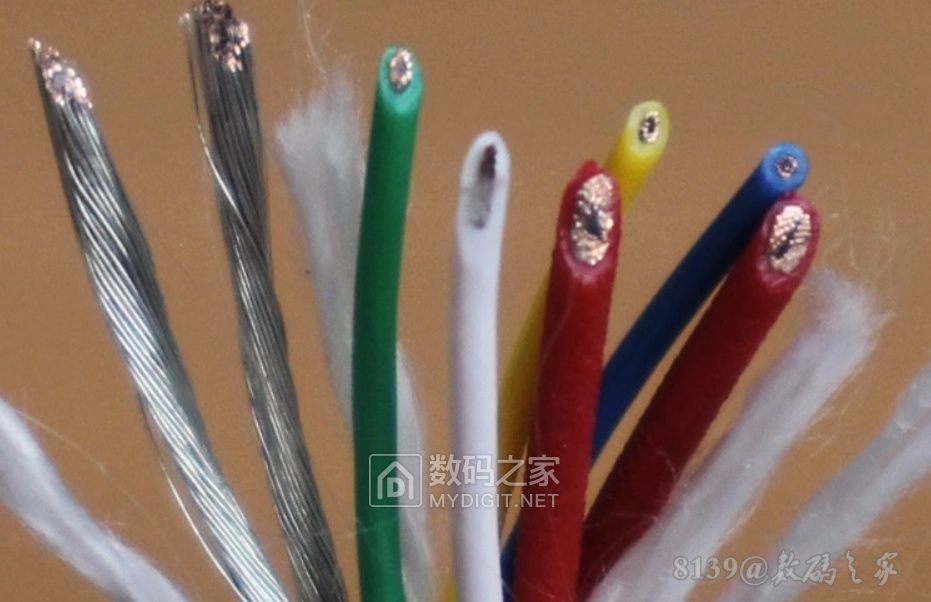

前不久因为头戴耳机坏了,万用表检测是线不通,剪开看皮子非常厚,线芯和两块耳机的那种毛细线是一样的。于是想着能不能用供电线替代,于是买了三芯线,加金属接头。非常成功。
看到有四芯线,和刷到有人什么客制化,diy数据线卖的很贵。想到这个应该也可以。经过几次失败成功了,主要原因是小接头的焊点太小,线太粗,容易连在一起。充电没问题,但是数据总是连不上电脑。后来把线芯上锡后,用美工刀削细。终于成功,这个是三米数据线,其实可以想要几米都行。选最细的平方数,但对数据线也太粗了。
