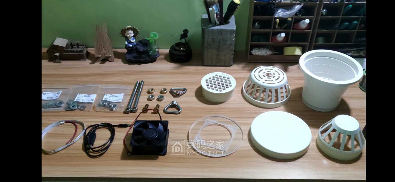

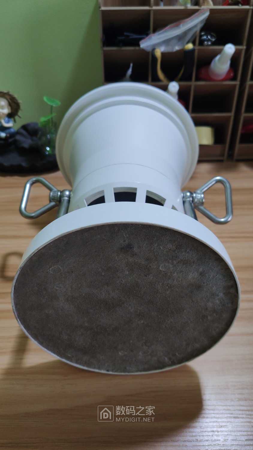

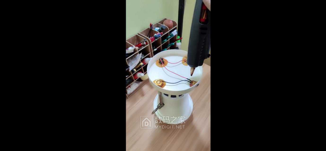

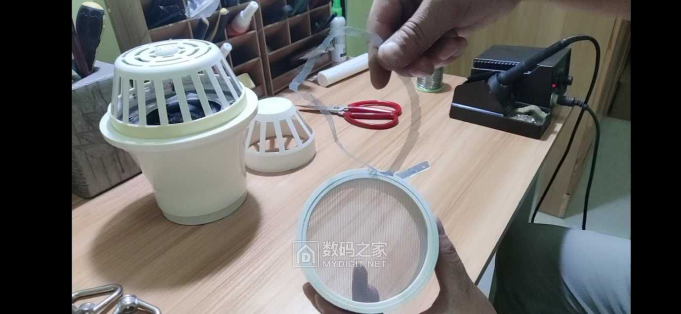

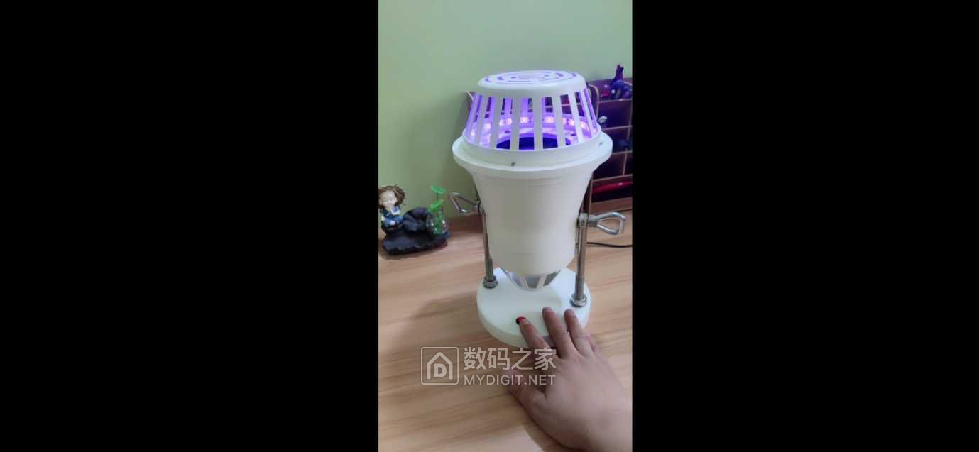

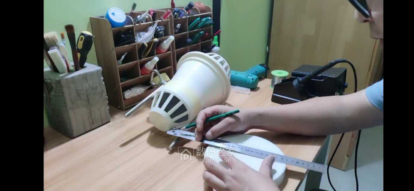

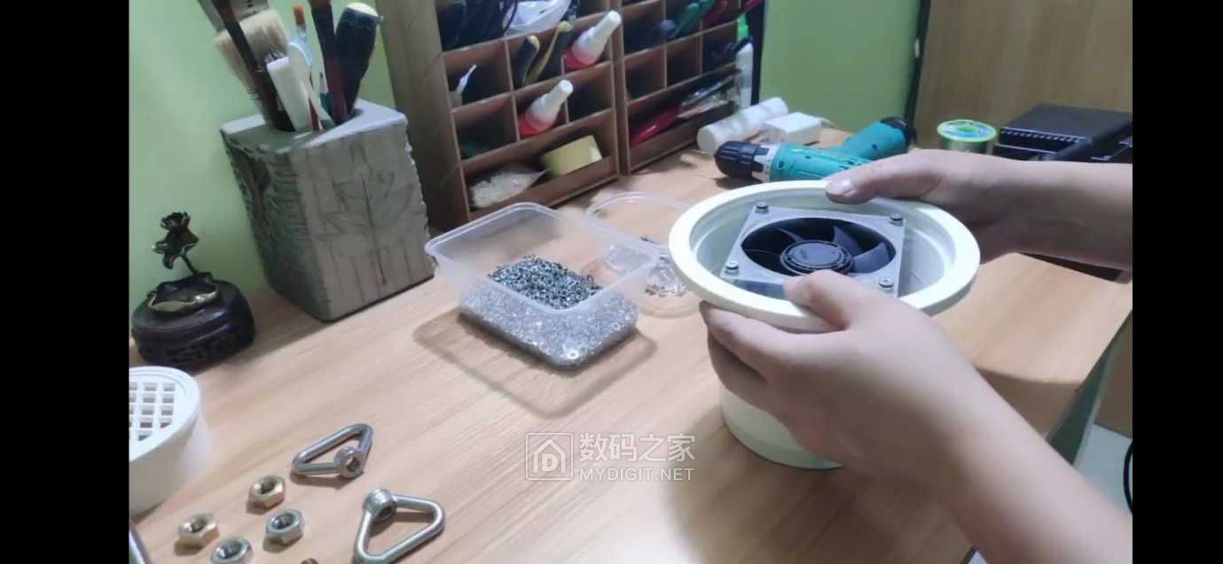

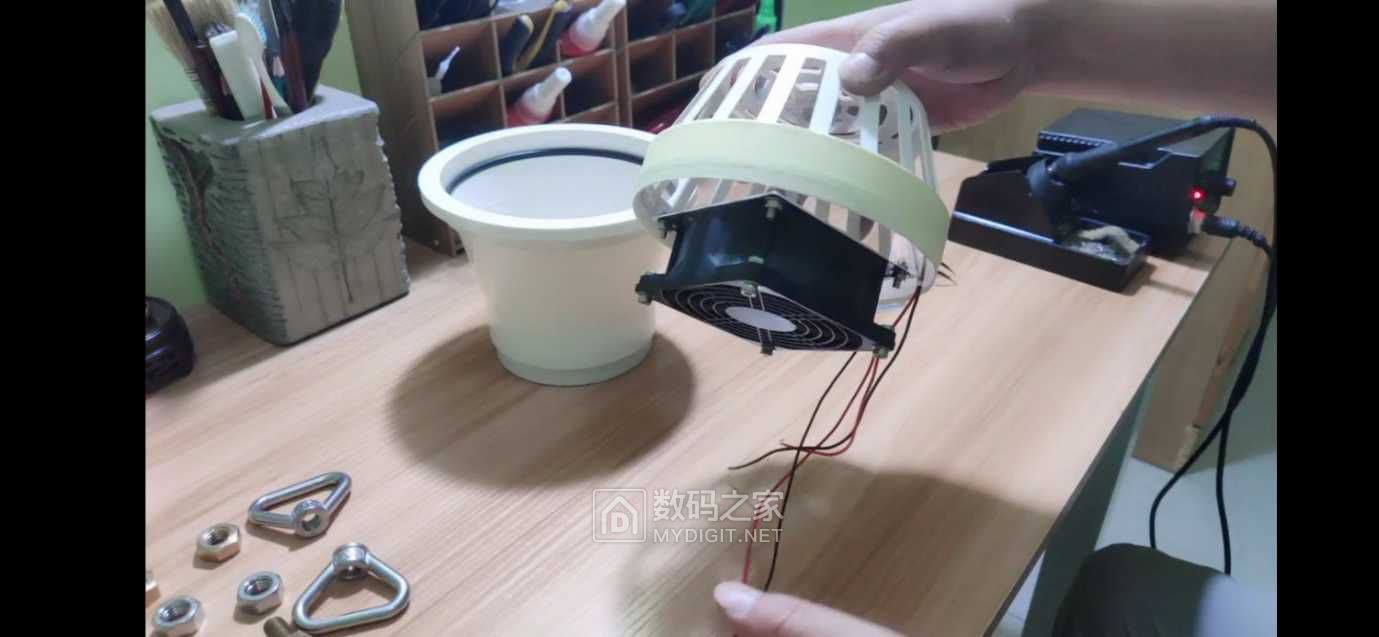

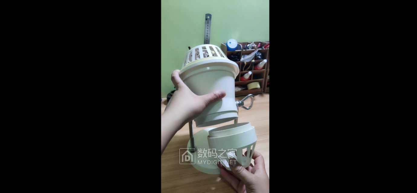

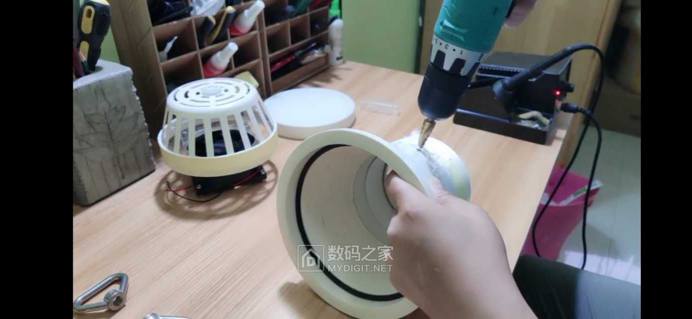

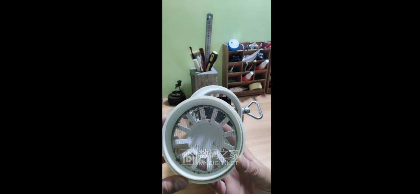

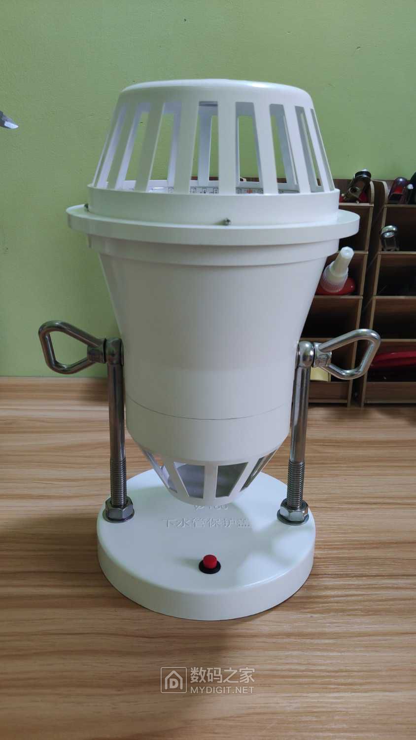

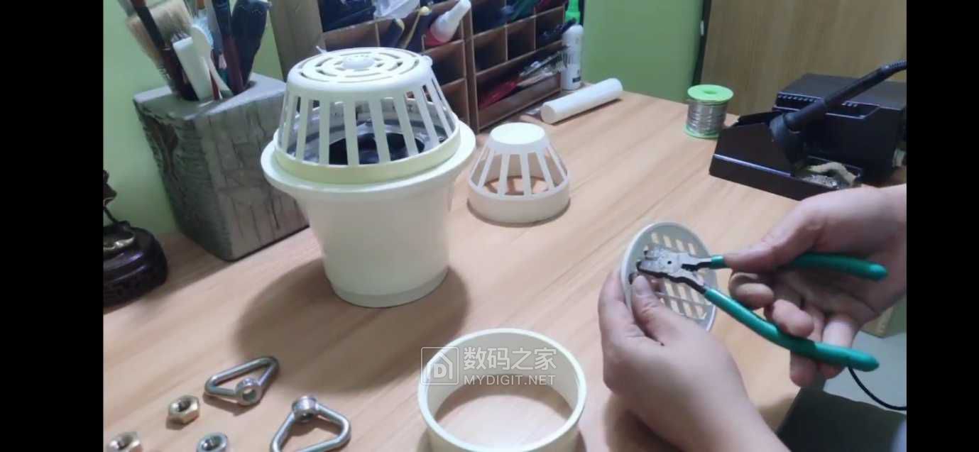

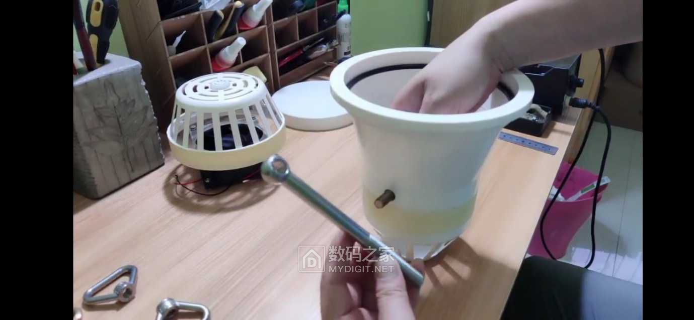

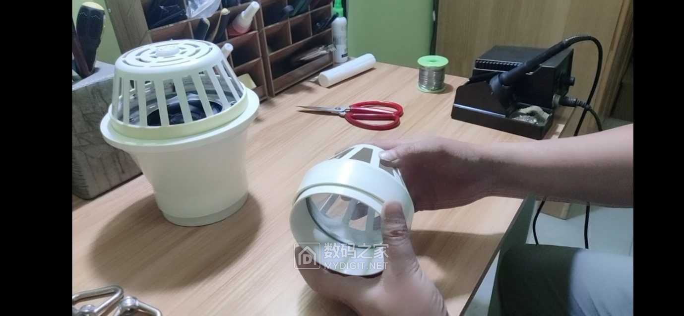

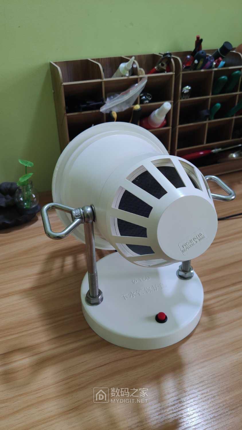

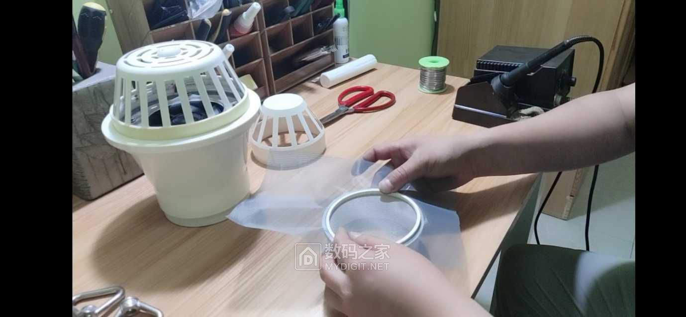

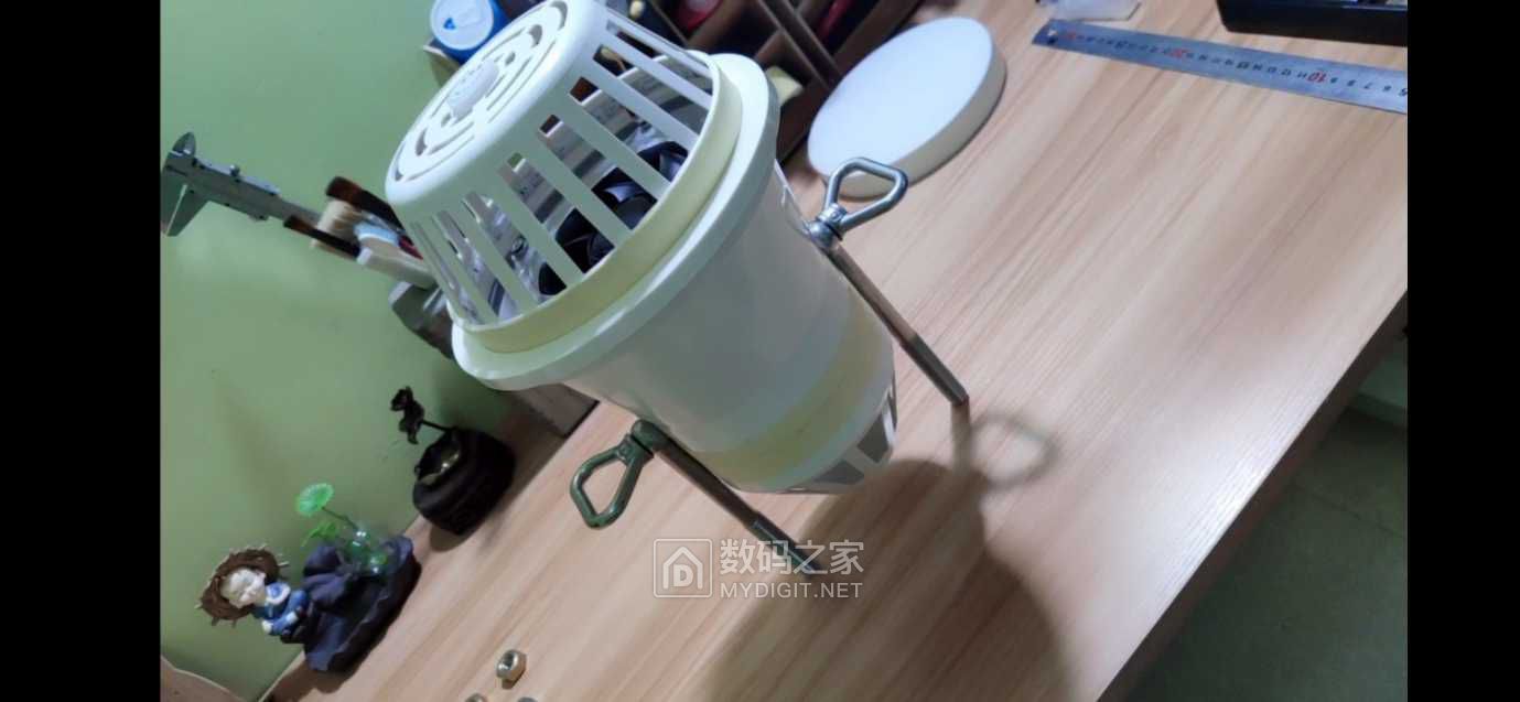

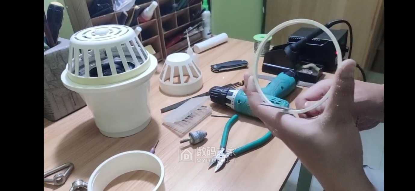

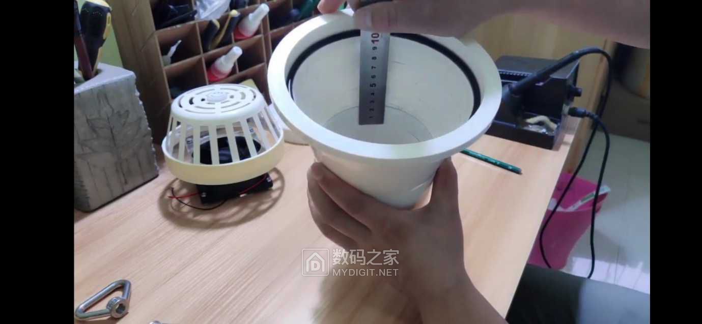

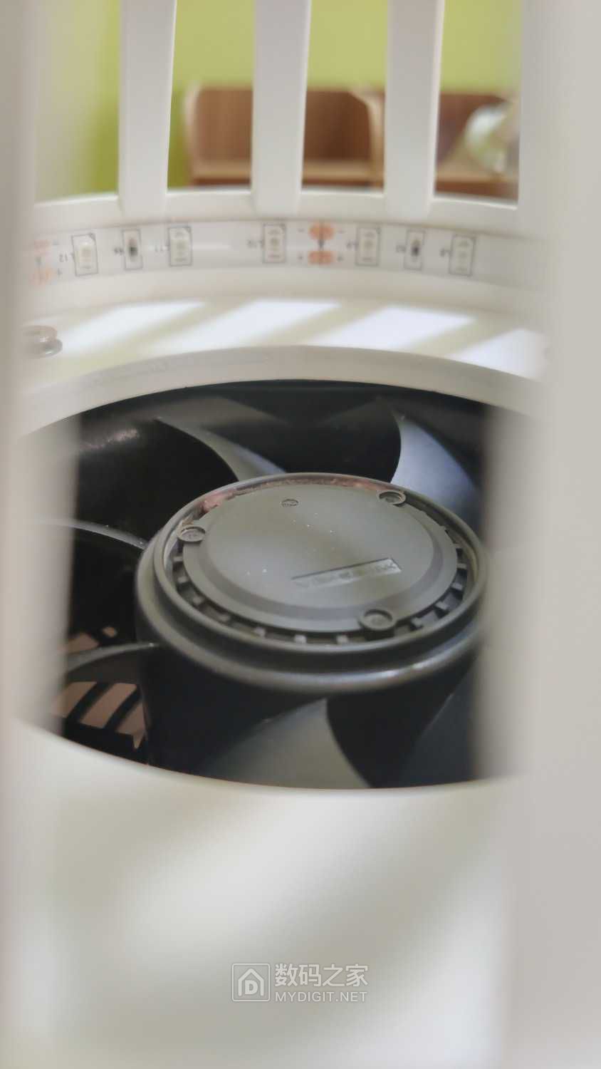

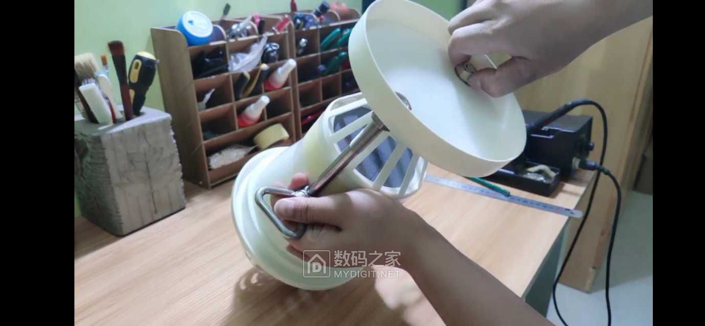

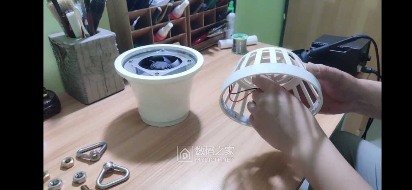

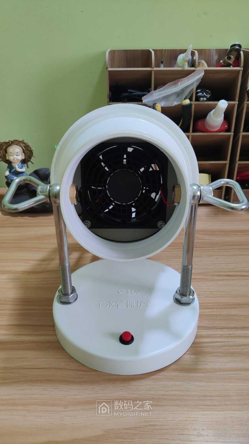

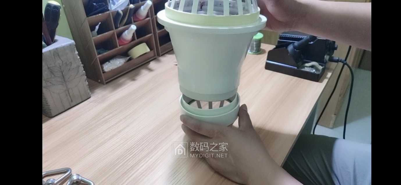

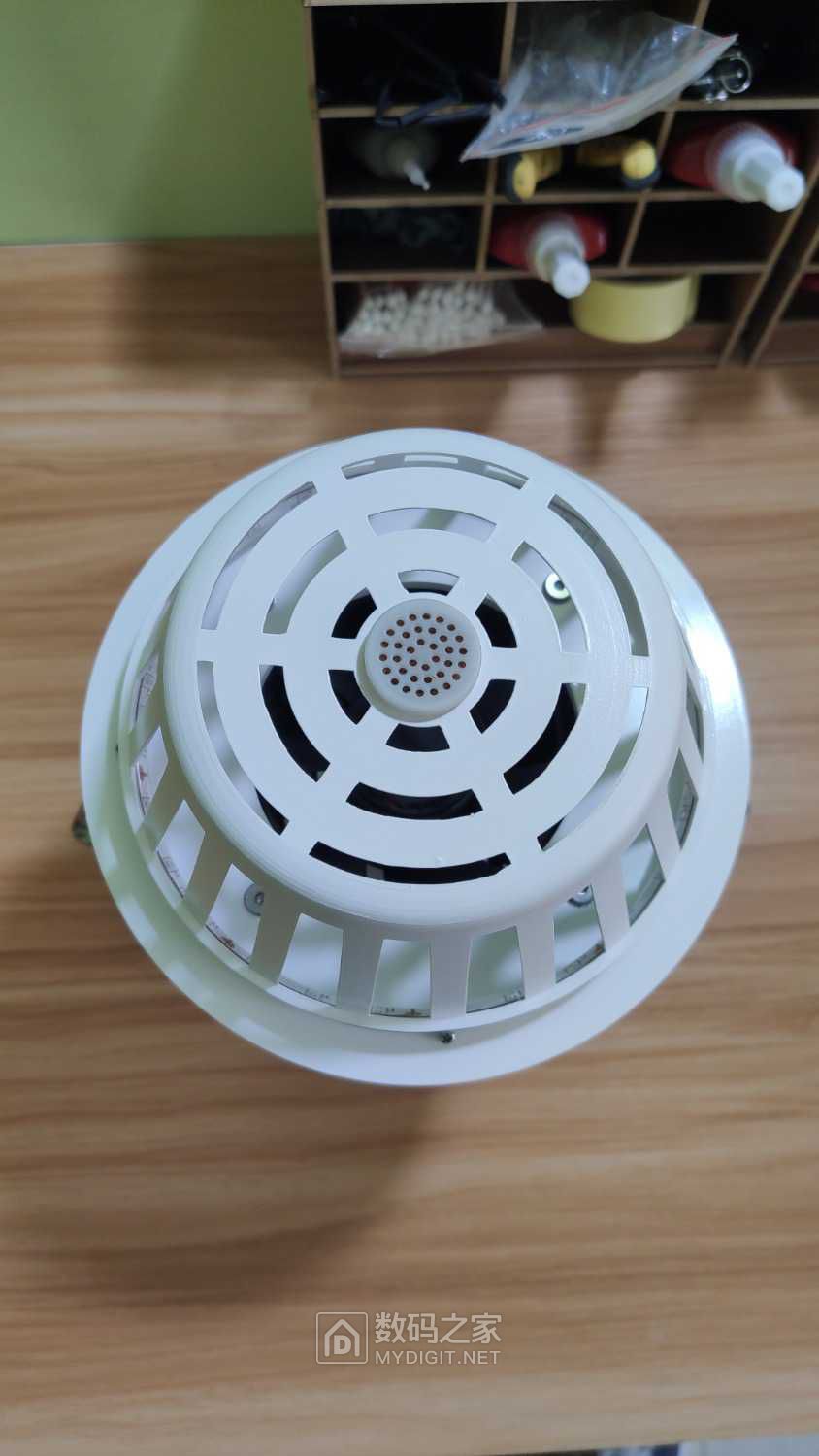

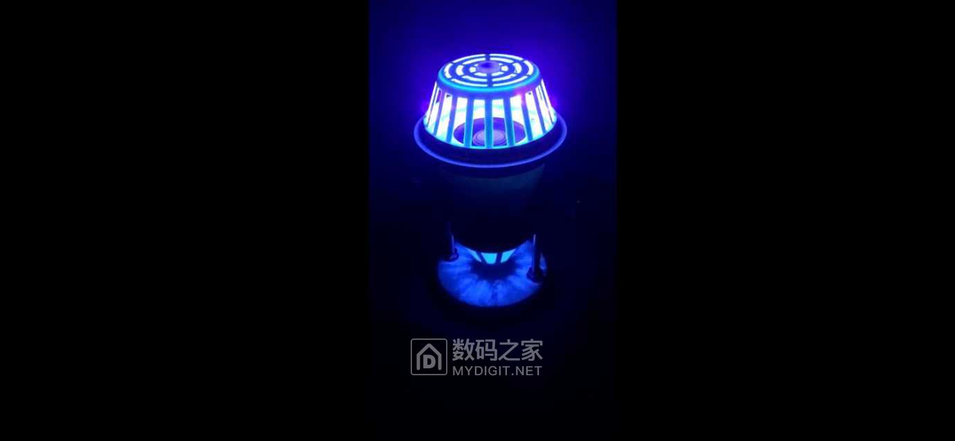

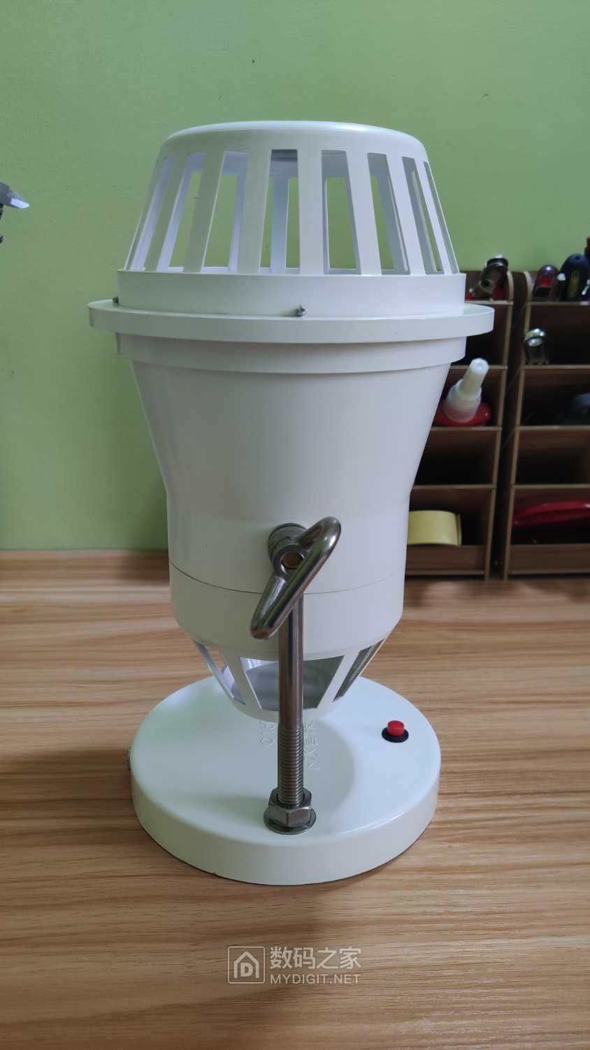

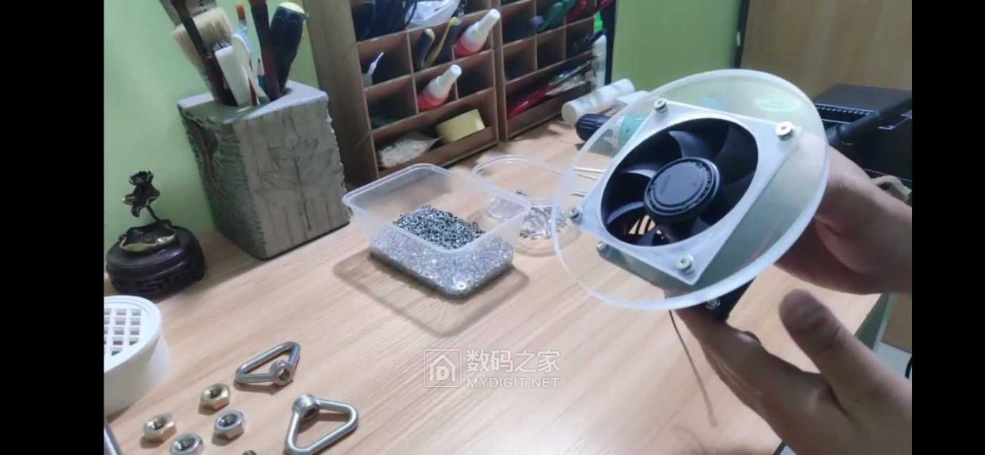

多功能灭蚊灯完成,可以灭蚊,可以吹风,可以空气杀菌。主要材料,PVC水管地漏透气帽,12v暴力函道风扇,27颗400nm诱蚊杀菌灯珠,不锈钢黄铜螺栓螺母。
它有一个名字:冲动的惩罚

 楼主| 发表于 2020-6-8 11:07:56 来自手机浏览器 | 显示全部楼层
623109779 发表于 2020-6-8 10:31

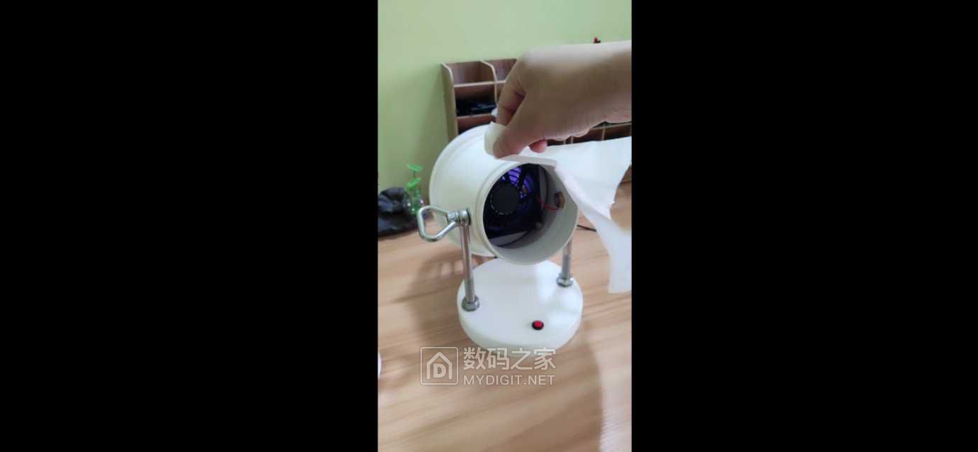

这玩意儿造价不低哦,风噪应该也不低
确实,但可以接受,噪音65dB,和立式风扇差不多。
 楼主| 发表于 2020-6-8 15:11:23 来自手机浏览器 | 显示全部楼层
apdalk 发表于 2020-6-8 12:49
咬人的蚊子能不能捉住 我发现这种只能捉一下老弱病残
我这个是13000转的函道风扇,吸力很大的,已经试验过,效果还是很好的,我帖子里有附图片。

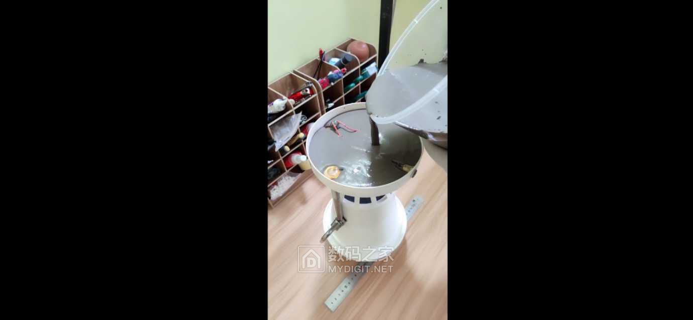

 楼主| 发表于 2020-6-9 15:54:05 来自手机浏览器 | 显示全部楼层
cooldldl 发表于 2020-6-9 15:36
有战绩不,秀一下
图来了,看下,效果不错的。

 楼主| 发表于 2020-6-9 22:05:04 来自手机浏览器 | 显示全部楼层
digifix 发表于 2020-6-9 20:00
适合仓库和庭院使用而且是昆虫全杀, 但是不适合住家室内. 噪音大, 对低密度情况下捕杀效率低. 这些费用可以 ...
确实,1个小时在室外抓的,厉害,这都能看出来
