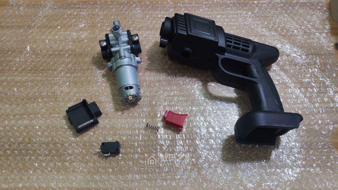

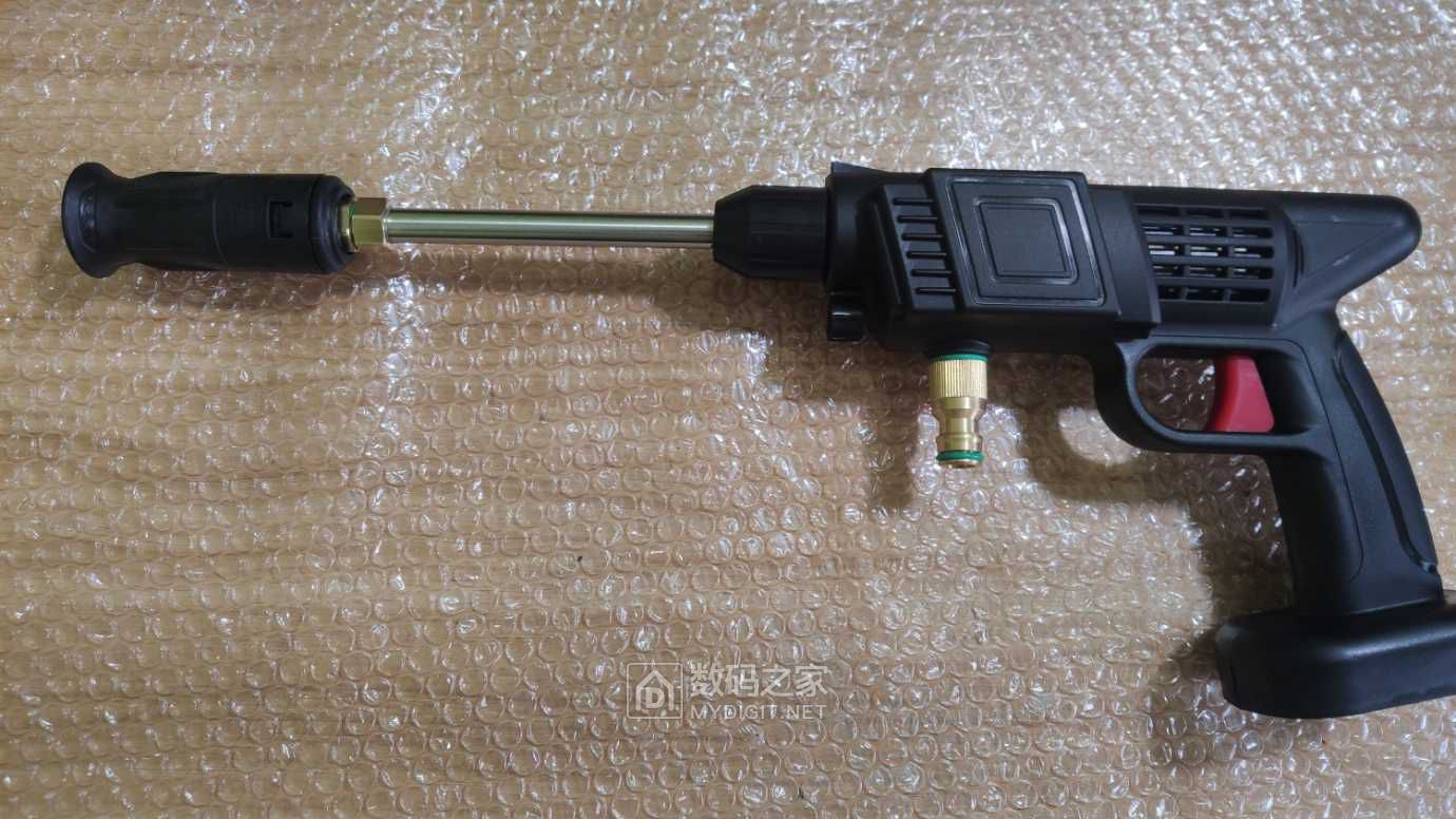

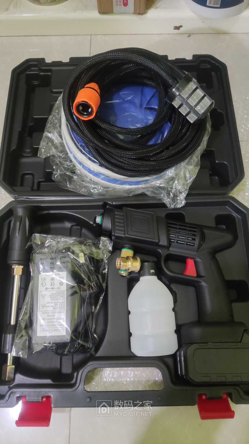

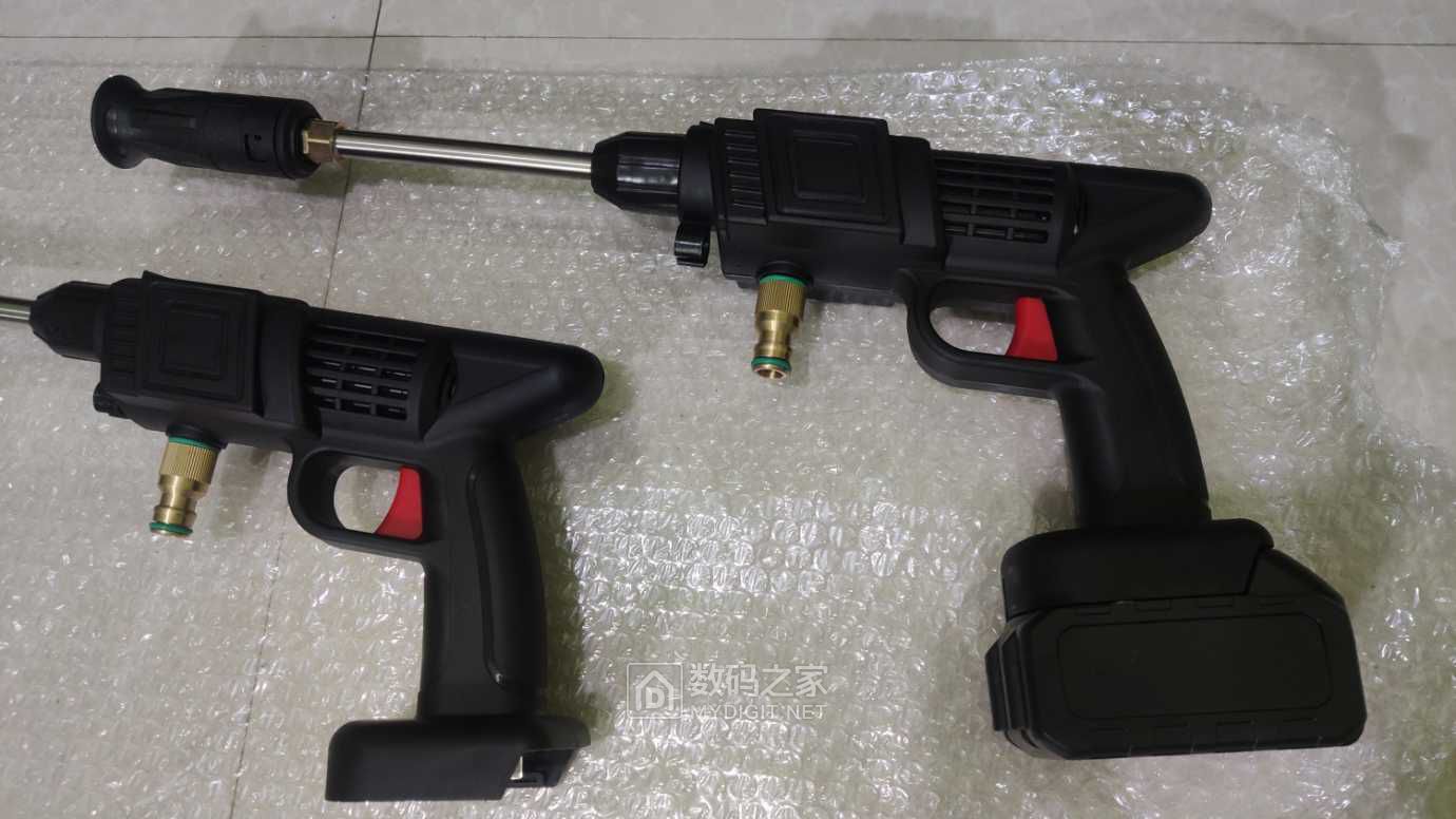

受朋友之托,做了些无线洗车枪,如下。

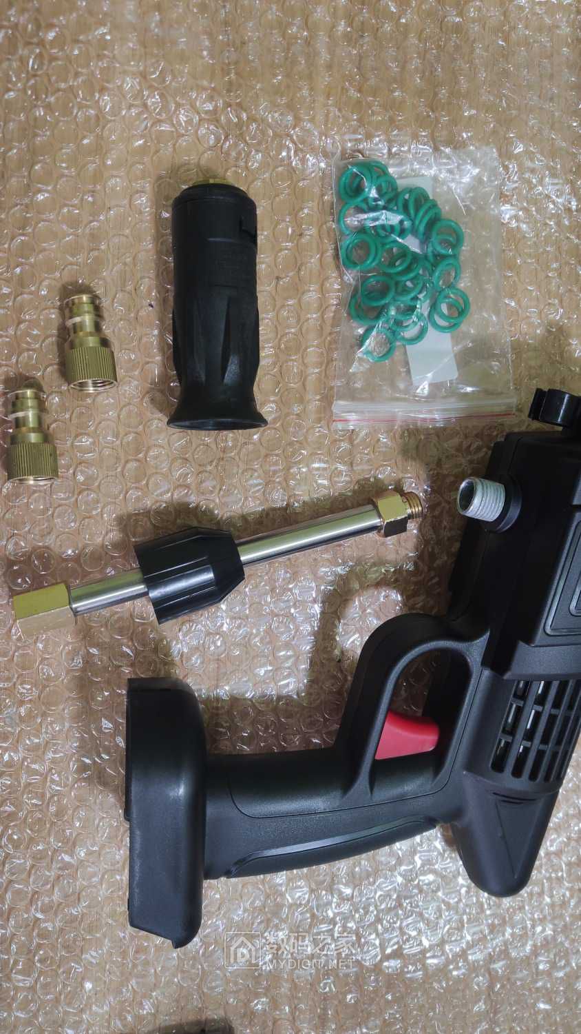

配置,24v主枪,松下2800mah动力电池,2a充电器,不锈钢喷杆,角度可调喷头,泡沫壶,13升折叠桶,5米硅胶外包尼龙网吸水管,手提箱。

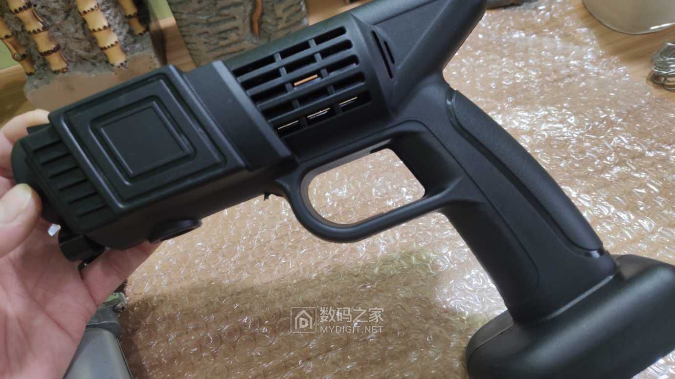

1.外壳看了下,不是新料,肯定是二次料,但作为外壳已经够用了。

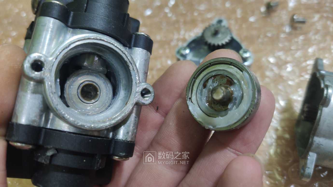

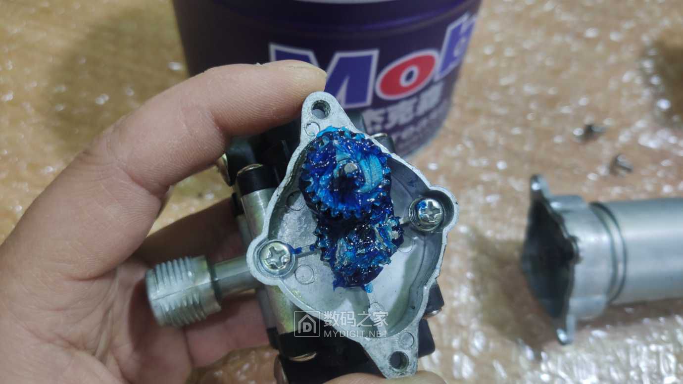

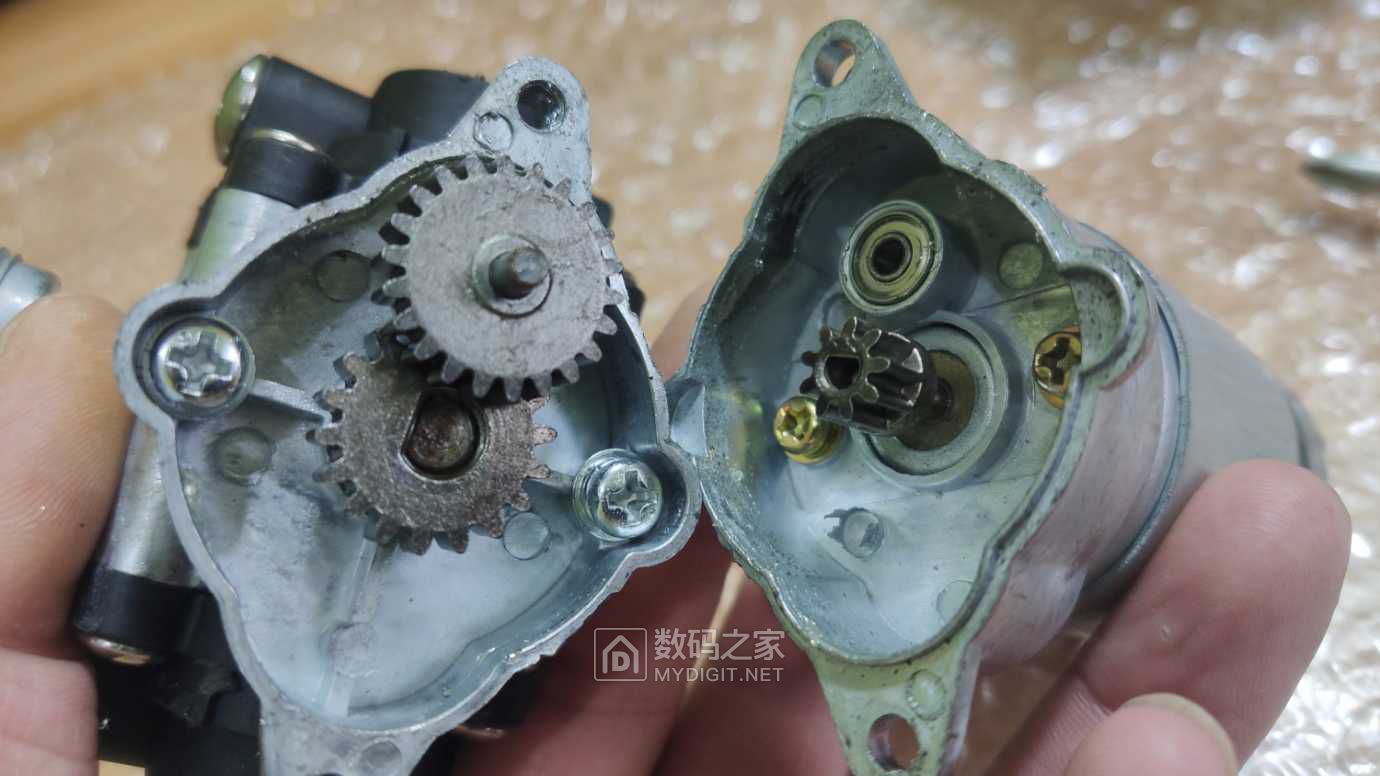

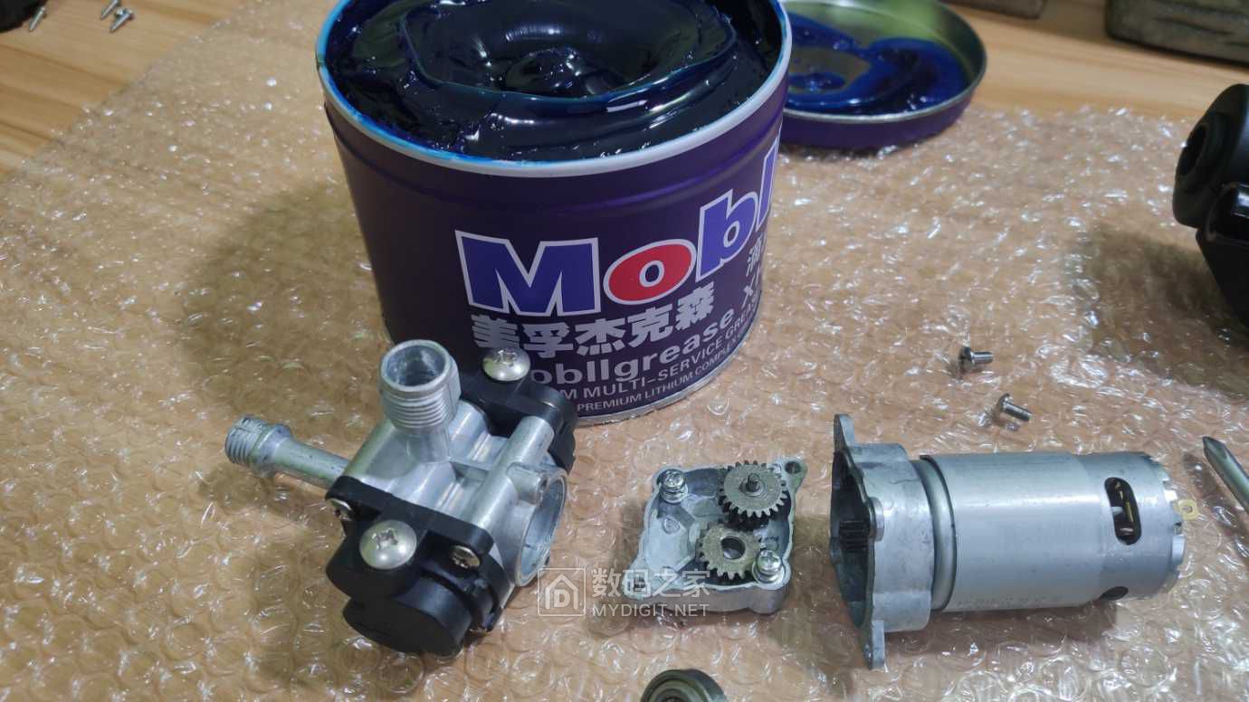

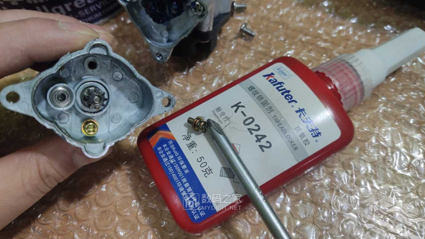

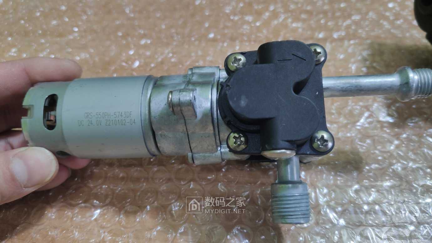

2.24v水泵品质一般,功率应该就十几瓦的样子,但也够用了,淘宝上标上百瓦的洗车枪纯属虚构。拆开看下,果然需要加油。再装回去,所有螺丝上厌氧胶。

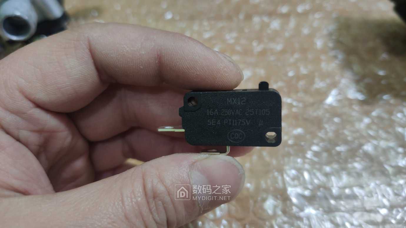

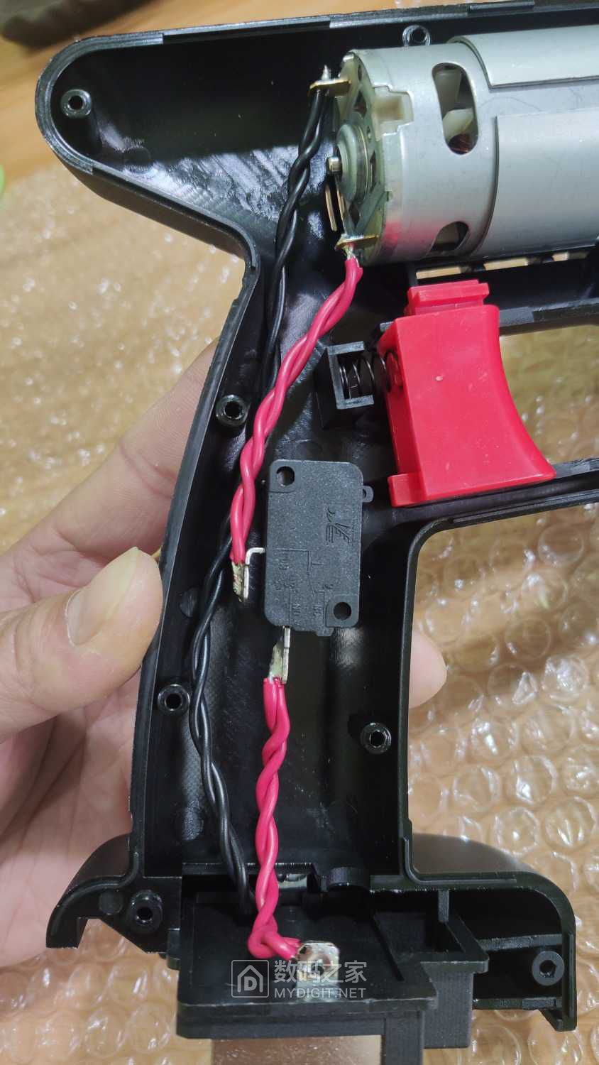

3.内部接线用0.5平方毫米双股绞合焊接。
4.密封圈全都使用聚四氟乙烯的,丁青的不耐用。

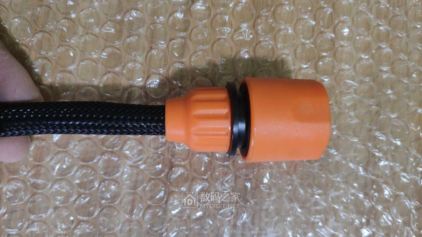

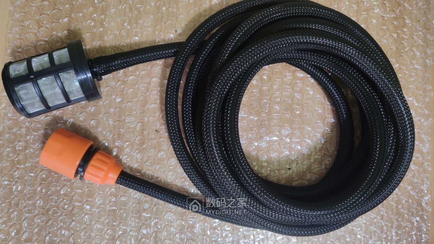

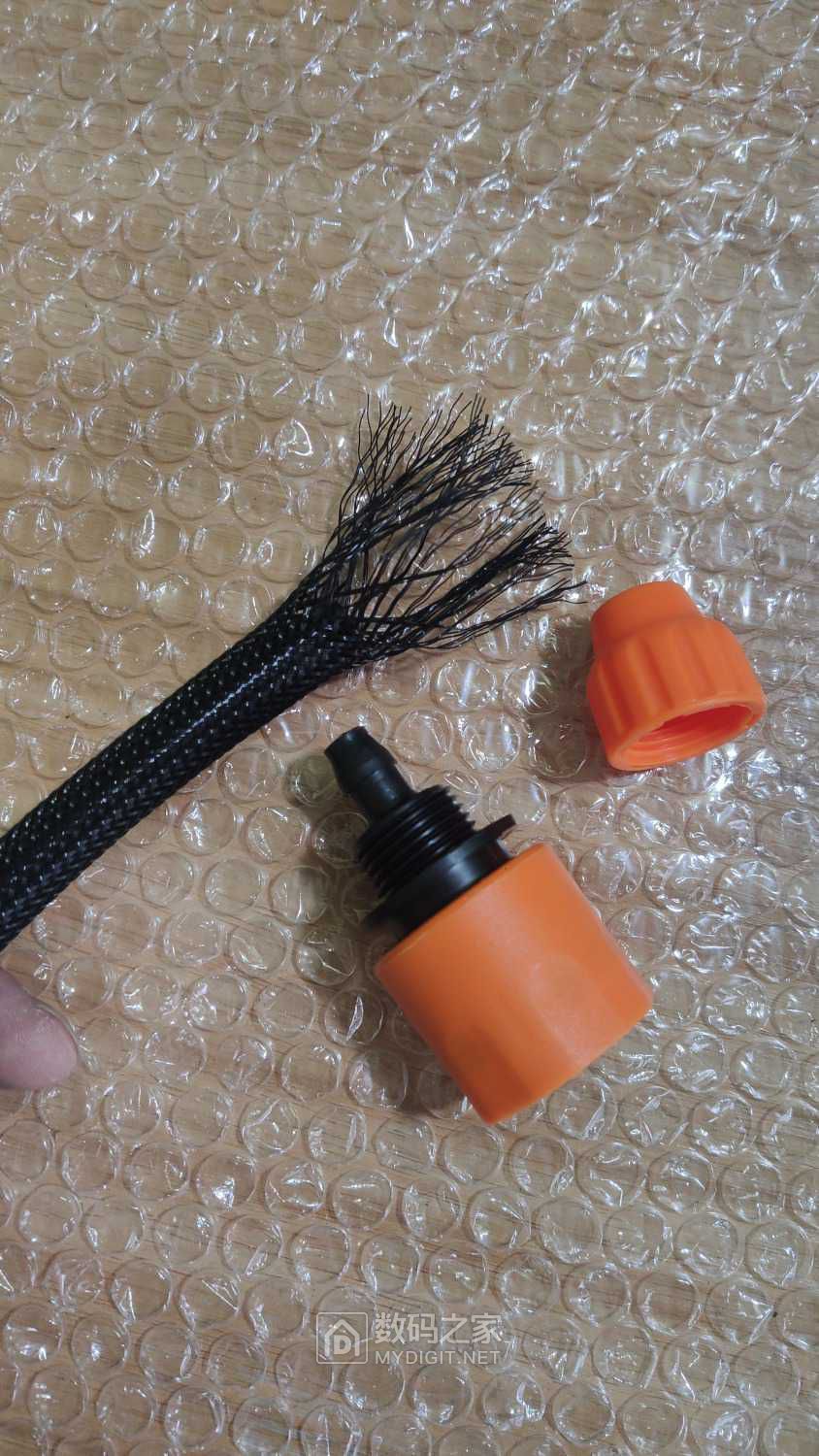

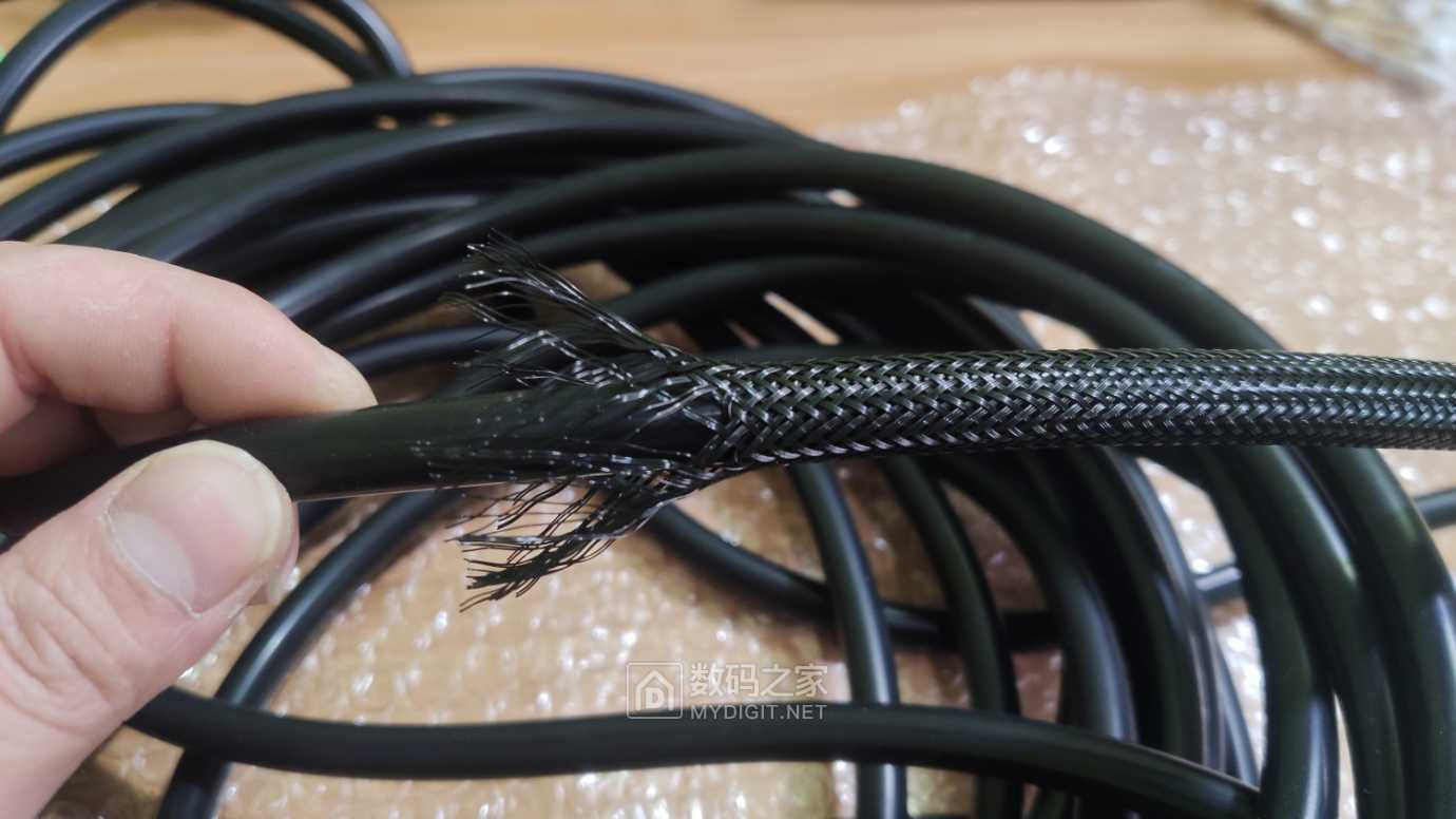

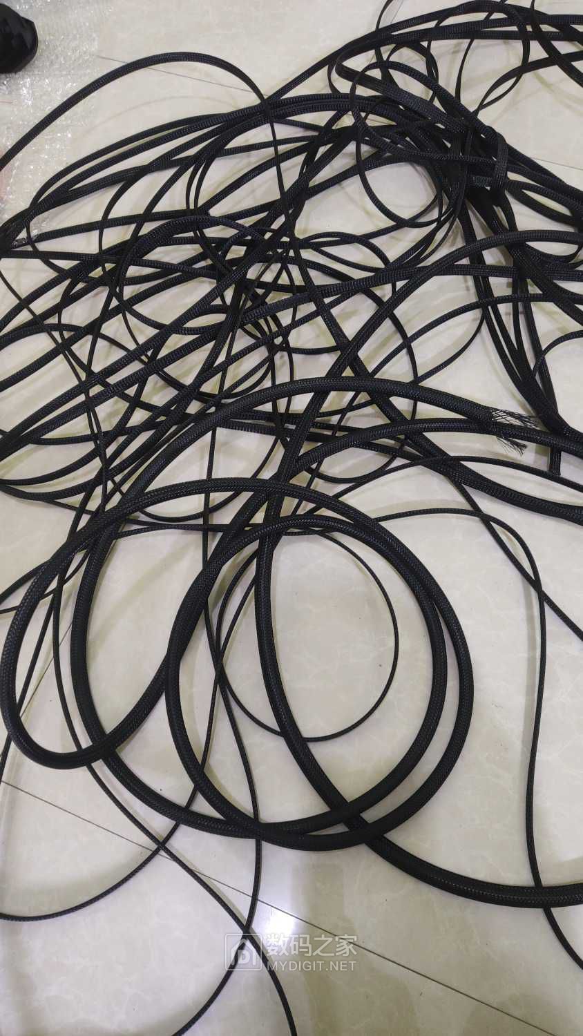

5.使用工业硅胶管作为吸水管,天冷不发硬,耐疲劳度好,化学性质稳定,不易老化。外面我又套了一层尼龙编织网,美观一些,自己手工一点点套的,费劲。

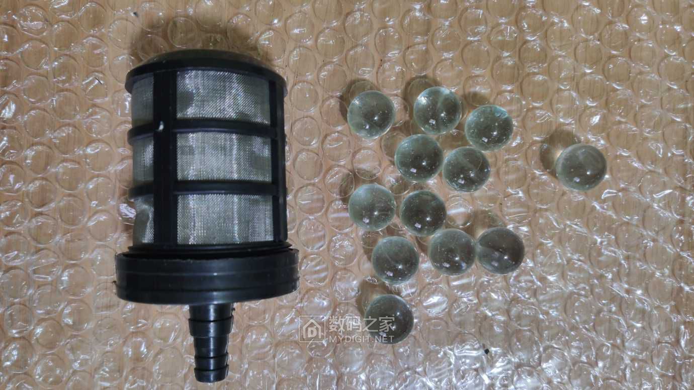

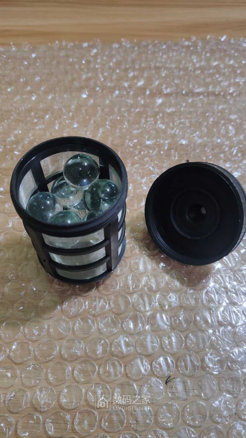

6.过滤网内加了些玻璃弹珠,配重,不然不易沉水。

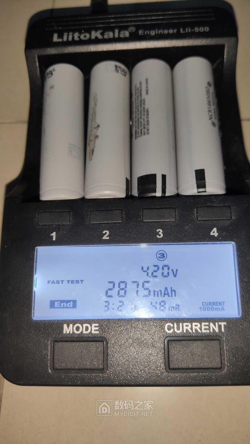

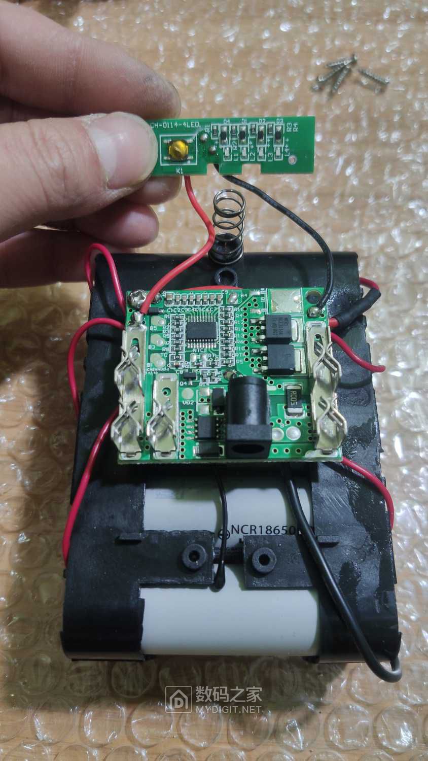

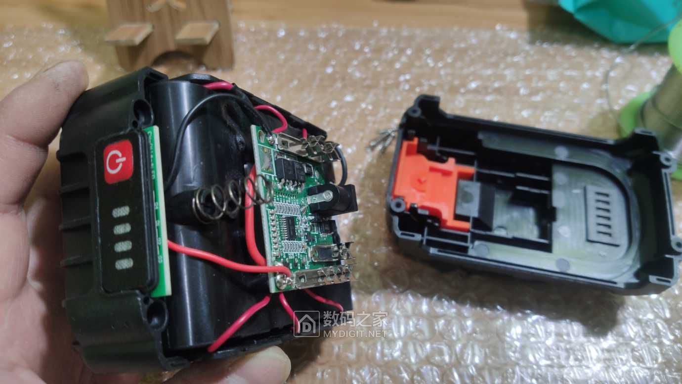

7.锂电池,用的是拆机松下18650动力电池,测了下容量,还是挺不错的。6节串联,容量2800mah,淘宝上那些标上万的,也不知道用的谁家的电池这么厉害。
8.保护板是品牌厂家做的,用着放心。厂家还送了些电量显示灯板,很理想。

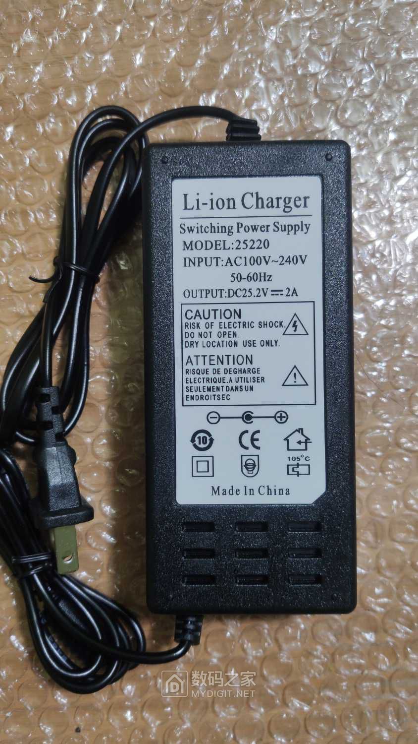

9.配了个2a的充电器,价格小高。
10.洗车视频不发了,可以在快手抖音搜索肌肉唐僧。整体很满意。
11.整体成本,230.875元,意料之中的高啊

 楼主| 发表于 2021-4-27 11:25:49 来自手机浏览器 | 显示全部楼层
续航可以轻松上70分钟,洗个车够用了。
 楼主| 发表于 2021-4-27 11:28:02 来自手机浏览器 | 显示全部楼层

放水里要用304不锈钢材质的,算下成本不合适。玻璃弹珠12元200个,包邮。

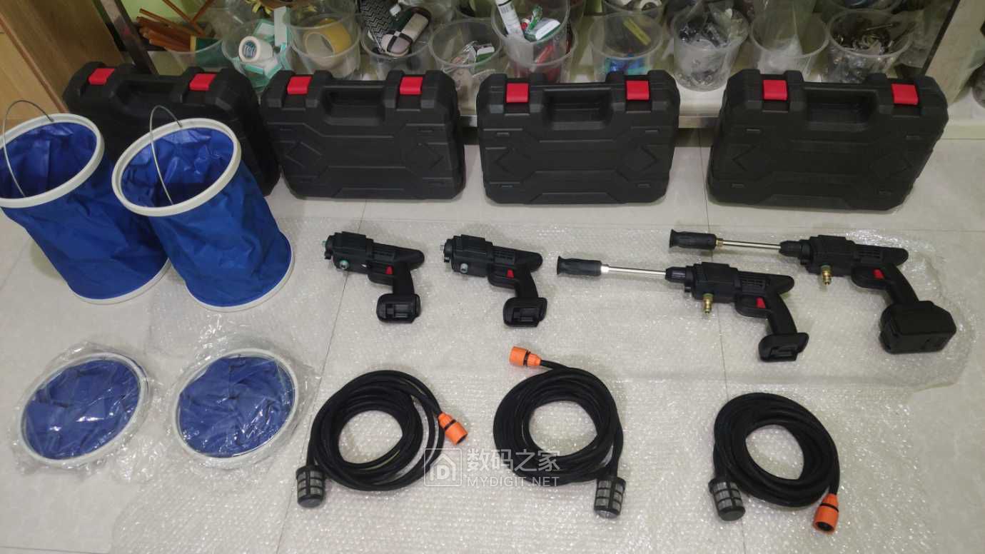

 楼主| 发表于 2021-4-27 15:06:59 来自手机浏览器 | 显示全部楼层
garfiled 发表于 2021-4-27 14:51
还有没有,一套价格多少?有意呐
成本加50块手工费,不包邮

这家套件不推荐买,因为这家水泵用的是550电机,改用555电机的话,功率转速扭力等性能都会有大幅提升。厂家不会单单给你做几个555电机的水泵的,只能自己改,我已经买了2个555电机,后续再做下对比。

xnc数码 发表于 2021-5-1 16:45
25.5伏6节电池,插口有点像牧田款
遇到行家了,对,是牧田。

24v 555电机改装失败,12v的成功了。水压流量略有提升,并不是明显提升。不再改了,试错成本太高。

每分钟2升水,水压没测,洗车够用了。

 楼主| 发表于 2021-8-21 11:50:50 来自手机浏览器 | 显示全部楼层
hundan 发表于 2021-8-16 17:20
什么价格,私信一个
抱歉昂,都出完了,一个不单做,288不包邮。
