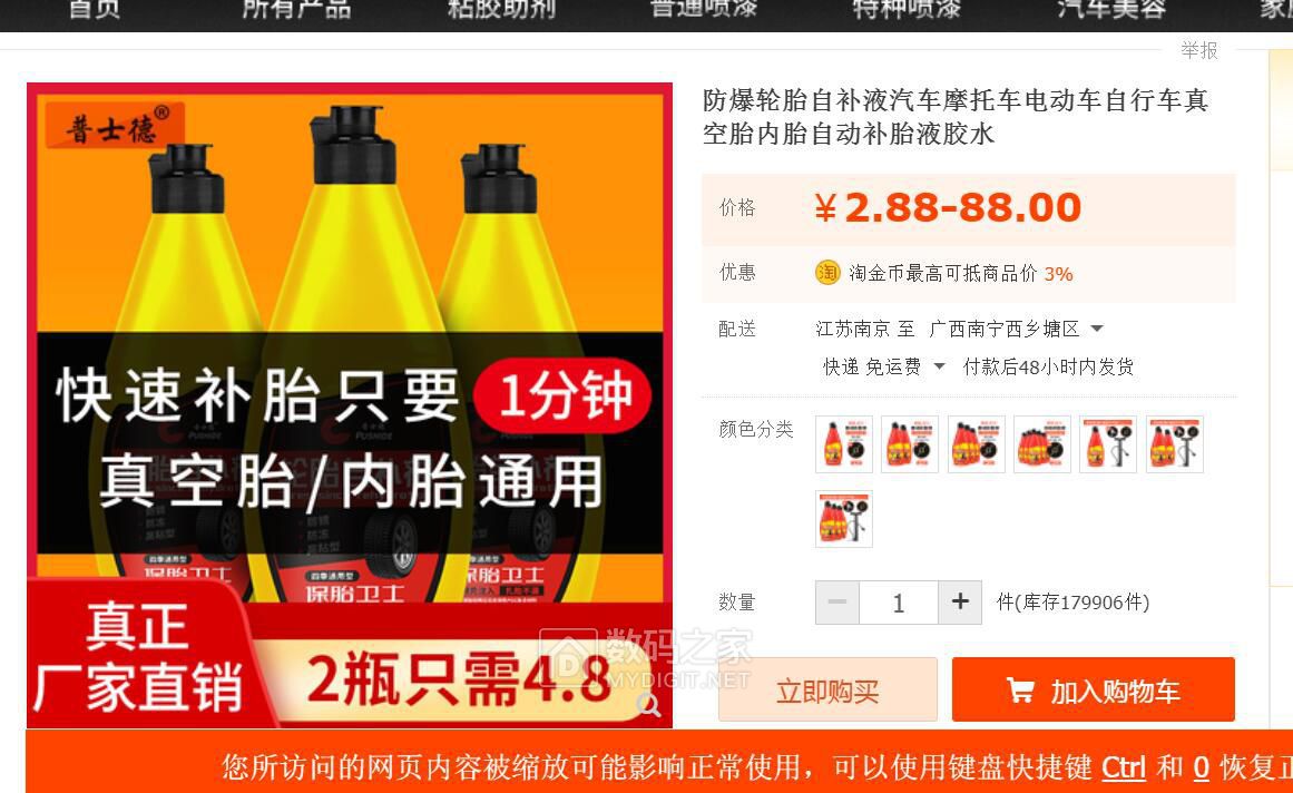

用这个补很简单,直接扎个洞加胶条进去,两分钟搞定,如果还有些漏,加补胎液进去,肯定不漏了,根本不用换的,一直用到烂完为止。

     真空胎补胎方法很简单,你找到那个洞,用一号叉进去挫一下,如果用2号,带这一套胶条,在胶条上涂上胶水,叉进洞里,然后旋转扭断胶条,拔出来真空胎就补好了。如果还有点漏气,就加一罐补胎液进去,这样一直就用到真空胎烂完为止。 0.jpg

如果洞很小很多补补不过来,还是用补胎液吧。

    现在那些修理漏气的,很多根本不想补胎,都是想直接换内胎,一次三十元,就算补一次也要十元,我那个单车就这样换了几次内胎,后来发现还不如直接用补胎液,两瓶补胎液才5元,可以用4次,用了补胎液,连自行车外胎也不用换了,以前自行车外胎太薄,内胎很容易漏气,有了补胎液,小洞漏气都不怕了,用两三年没有问题,总比换胎补胎省钱吧,那个腐蚀轮胎根本不怕的,总比换胎花钱好吧。
