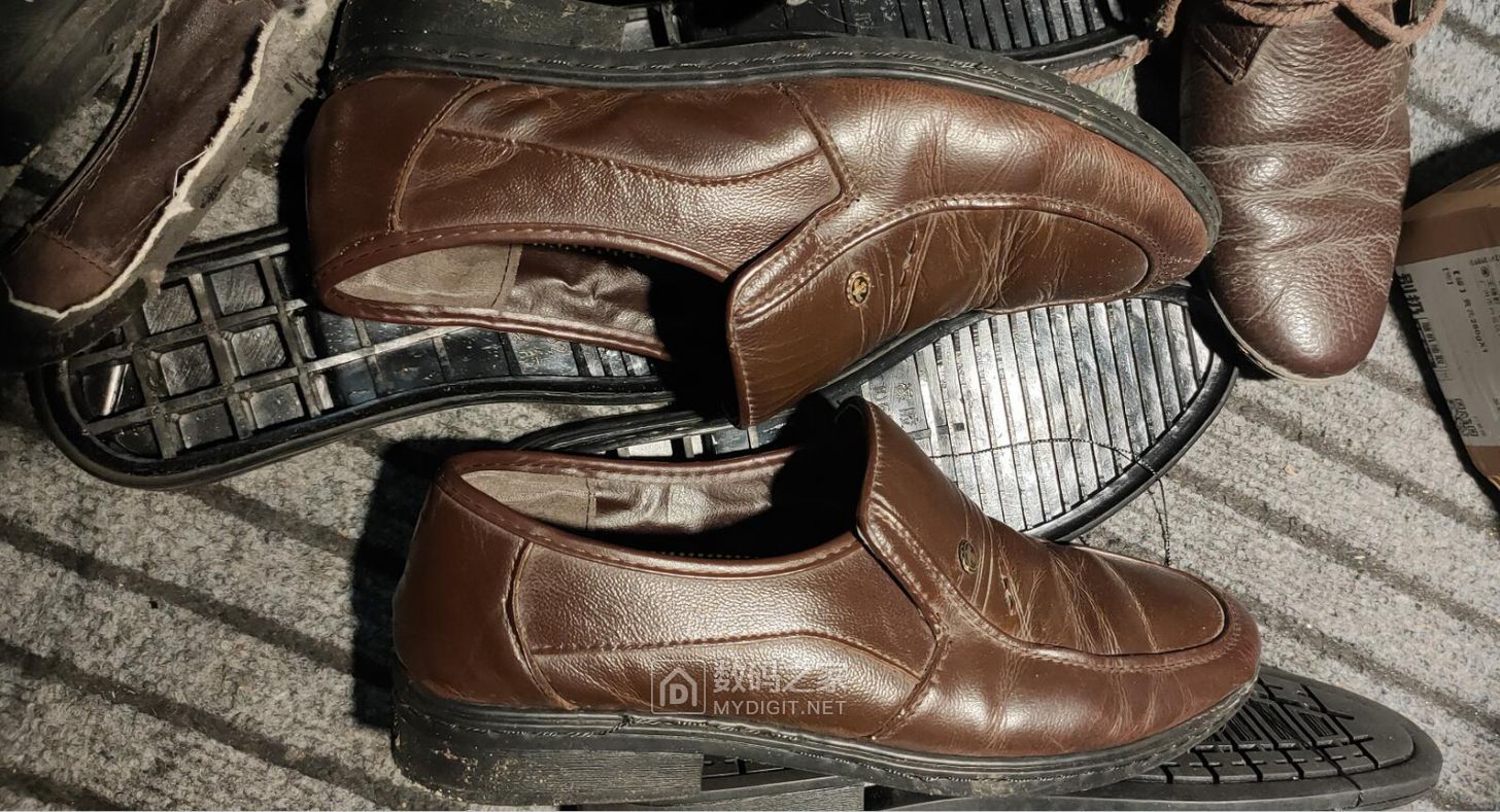

    现在皮鞋鞋底质量都不好,穿几年都烂掉了,这样丢掉皮鞋太可惜,决定自己在拼多多买鞋底换,原来是用补鞋胶粘的,都不牢容易脱胶,最后研究还是用上线最稳,我再三研究,觉得上鞋线从这里上是最好的,最容易上线又不用担心漏水问题。这样拯救了家里四双皮鞋。

上线最好地方在这里,先从后跟处一半上线过来,到前面不会被挡住视线,上线最容易。这样对手工技术没有什么要求。

从后跟处一半向前开始上线,这样不会影响上线拉线的,没有多大技术难度的,只要你沿着那条线做就行。

   像我这样从旁边上线是最简单方法,不用割底,不用什么技术,只要顺着那条鞋底凹线上线就行,不会歪。你这个鞋子,也不是异型皮鞋,也可以用我这样方法上线的,就是要注意鞋面上线的高低,以以前上胶水痕迹来上线,不要漏出上胶水的地方为准,按照这样顺序上线,上到最鞋子最前面,可以从旁边拉线的,也不要上得太上了,不然鞋子就太紧,宁愿松也不要紧,以不露出粘胶处为准。上线教程去今日头条那里看视频,你这双鞋子上线后的样子,就和我这双差不多。
