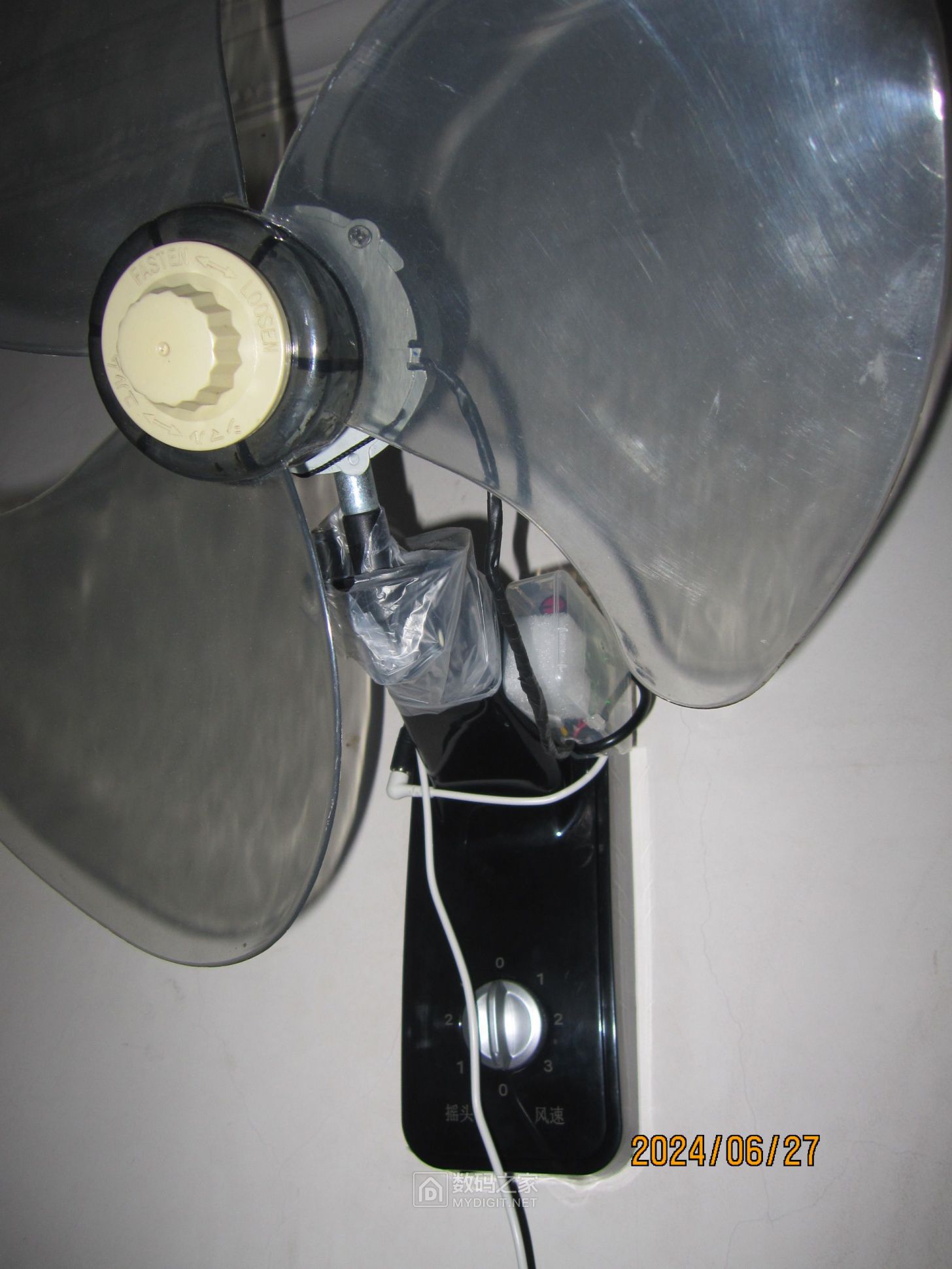

发表于 2024-6-27 23:11:18 | 显示全部楼层 |阅读模式

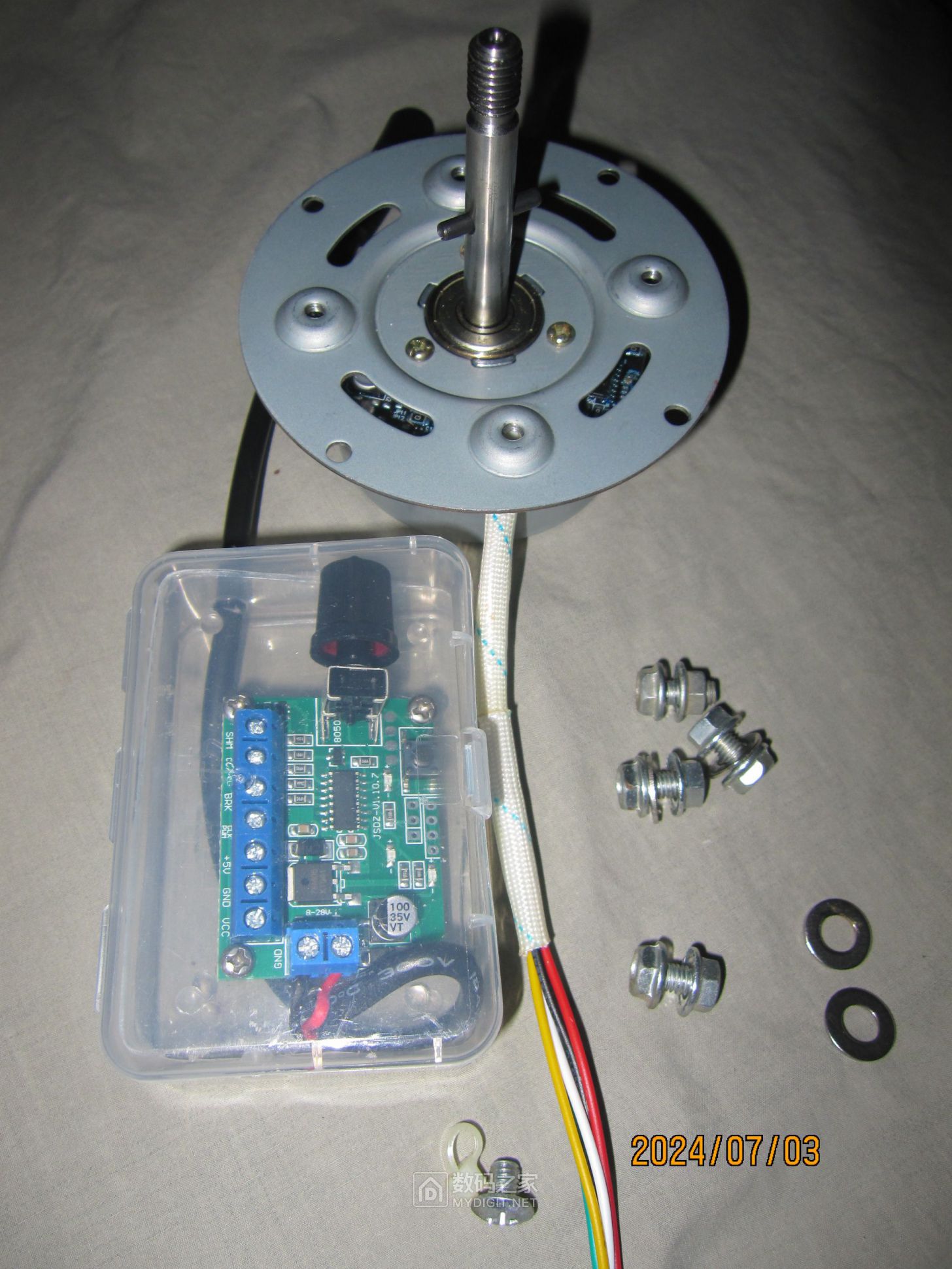

实测使用12V路由器电源开至最大风量功率只有7W多;使用24V电源适配器开至最大风量功率26W出头。
这个NMB美培亚DC直流变频电机是库存正货,不像【佳阳小窝】那里的便宜nidec尼德科电机是广东生产线打下来的瑕疵品,瑕疵品运转时候会有抖动。【佳阳小窝】店里卖的遥控调速板也可以用在这个NMB美培亚DC直流变频电机。

  它店是帮你配全套的,跟据不同用户的要求帮调好调速板的程序(有些人用12V路由器电源,有些人用24V电源,有些人用19V笔记本电脑的电源……)。
  那种调速板PCB背面有1、2、3组预留短接。

俺用【佳阳小窝】那里的带杆外壳的【后】半部分。【前】面板不适合这个NMB电机所以【前】面板就用NMB原装的。
  如果你有电焊机的话就简单啦。直接切割旧风扇的杆下来,电焊接上NMB的外壳上面。

就这样用了。没办法固定风扇网罩了。安装高度得比较高,问题不大。
  用【佳阳小窝】家的遥控调速板,配遥控器。

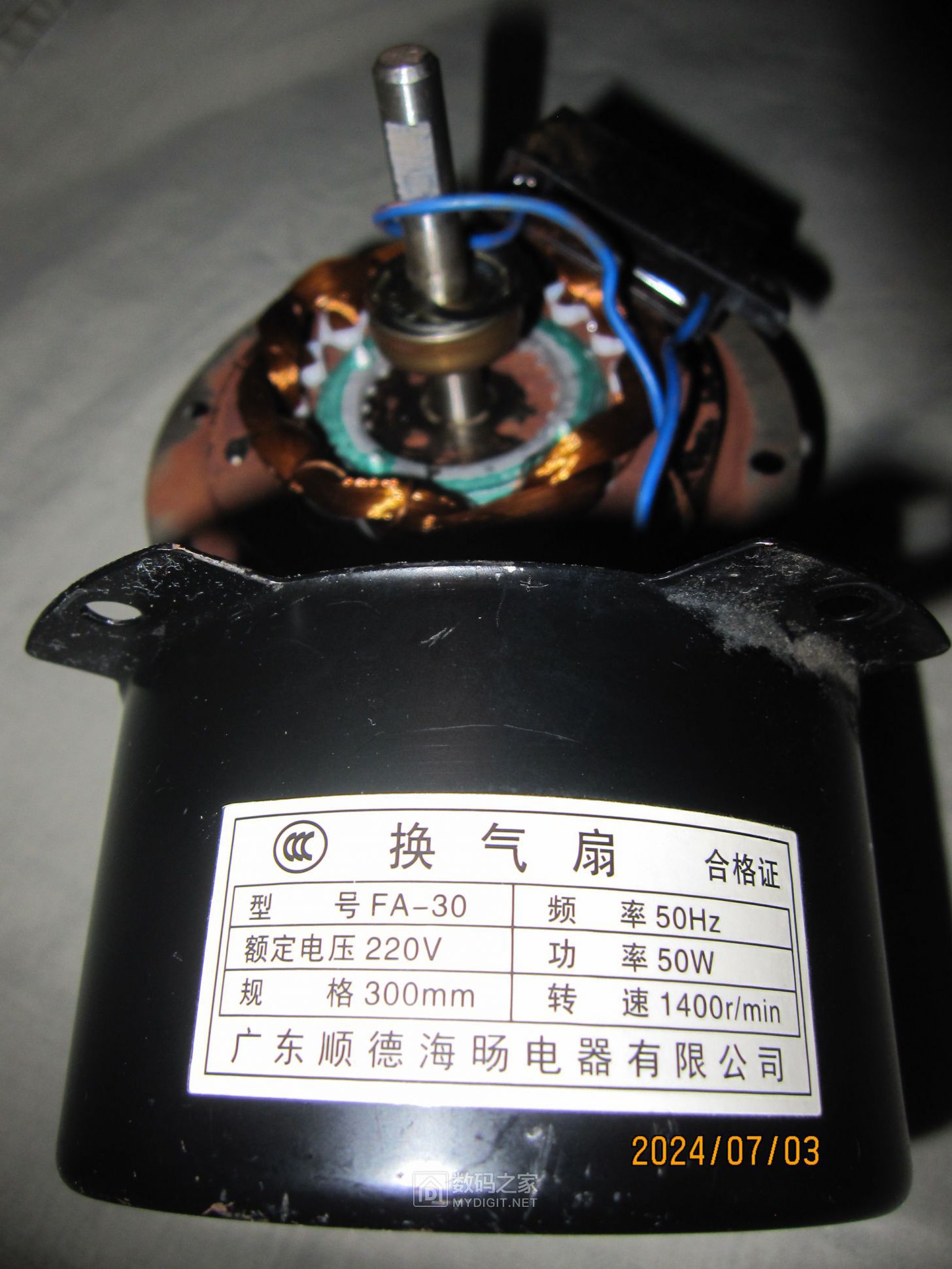

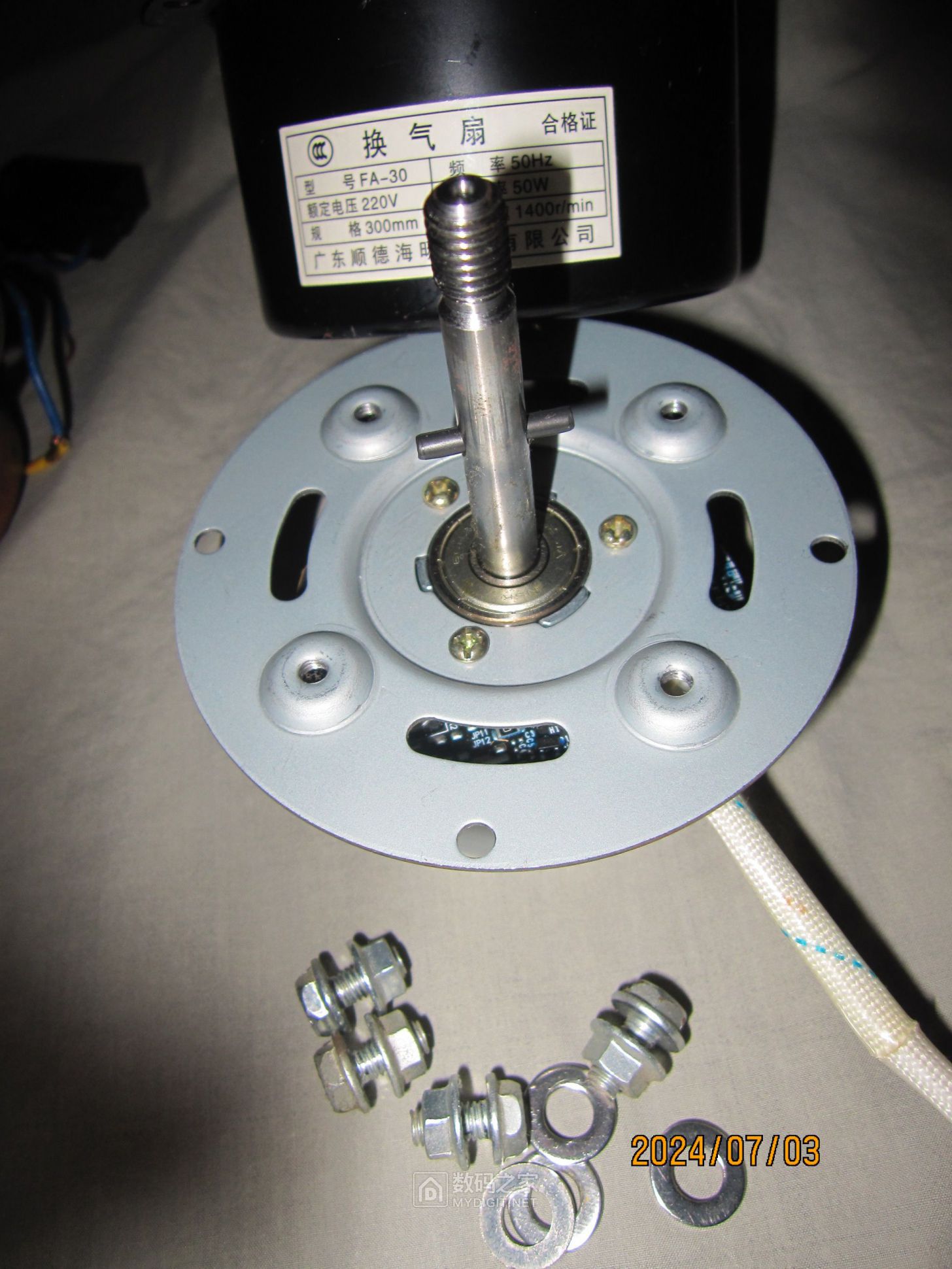

 楼主| 发表于 2024-7-4 22:17:58 | 显示全部楼层
交流电机能源到动能的转换效率低,排气扇也改装成DC直流变频的。
  同样的转速风量下,直流变频电机只有交流电机不到一半的电能消耗。如果是仓库、商铺……等商业电价、工业电价的应用场景,7X24小时运转的话一年到头也省下不少电费开支。
 楼主| 发表于 2024-7-5 11:34:34 | 显示全部楼层
现在生产的,就算带轴承的,7X24小时运转也扛不到一年时间就挂了。DIY改装成nidec尼德科直流变频电机。
  淘宝买的四十一块9毛包邮,标称50W用北电功率仪专业版实测功率38W出头。
