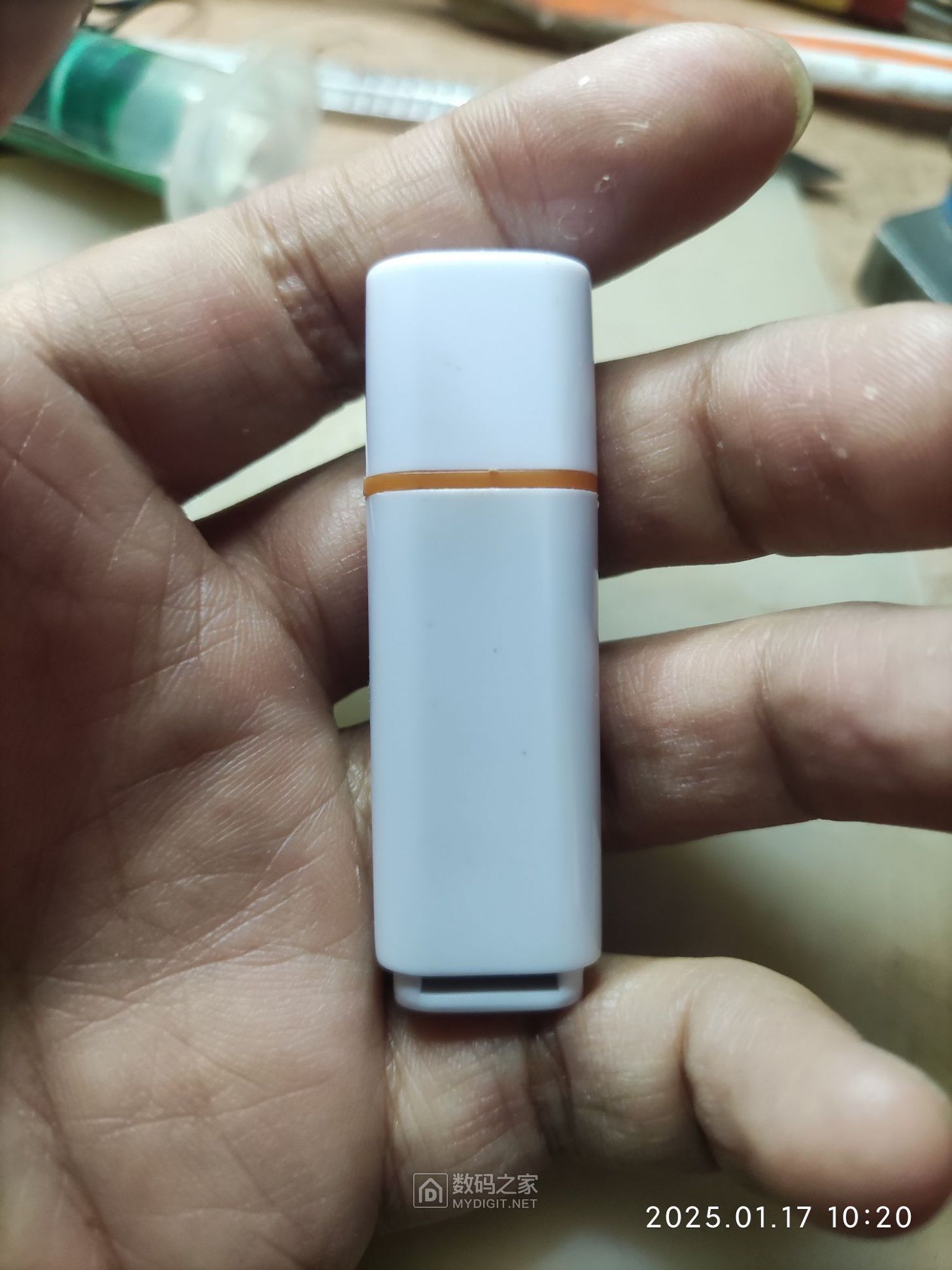

慧荣sm3268主控+闪迪MLC颗粒,速度还不错,全盘不掉速。
配上图外壳,包邮非偏远。
