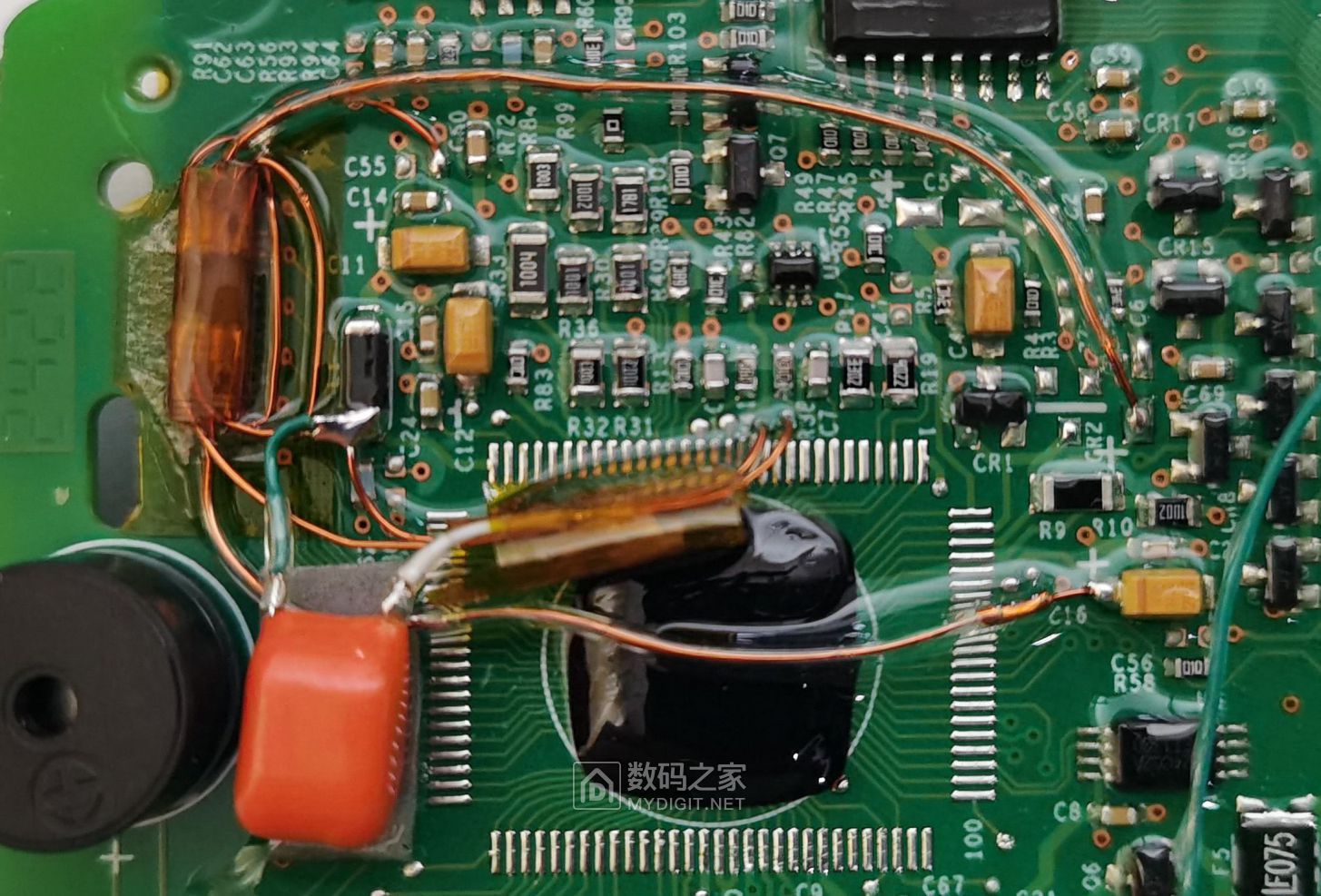

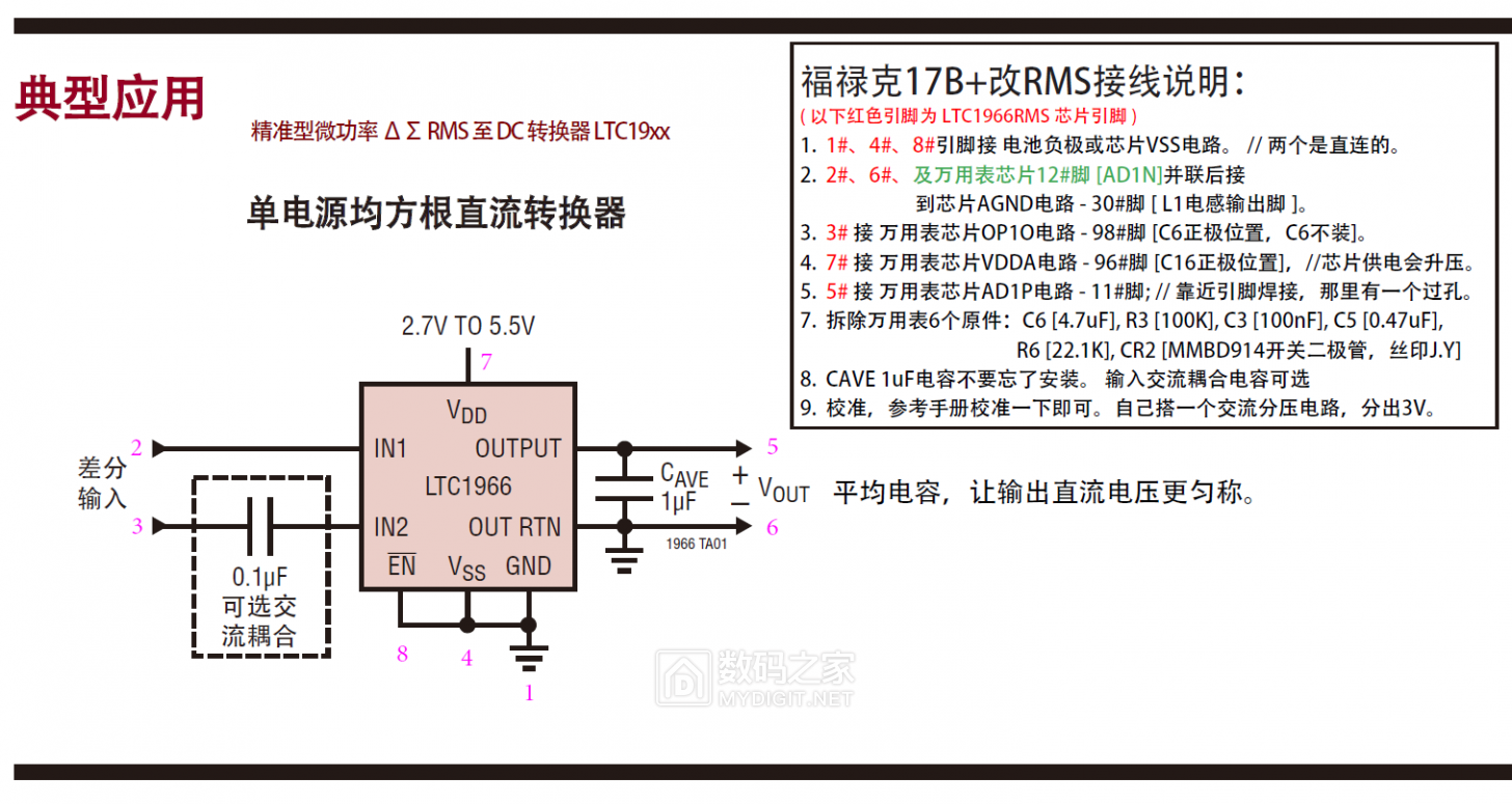

2张图即可完成改造,最近LTC1966价格已经很低了可以考虑入手一枚。
福禄克17B+升级功能升级-RMS测量 - 接线说明

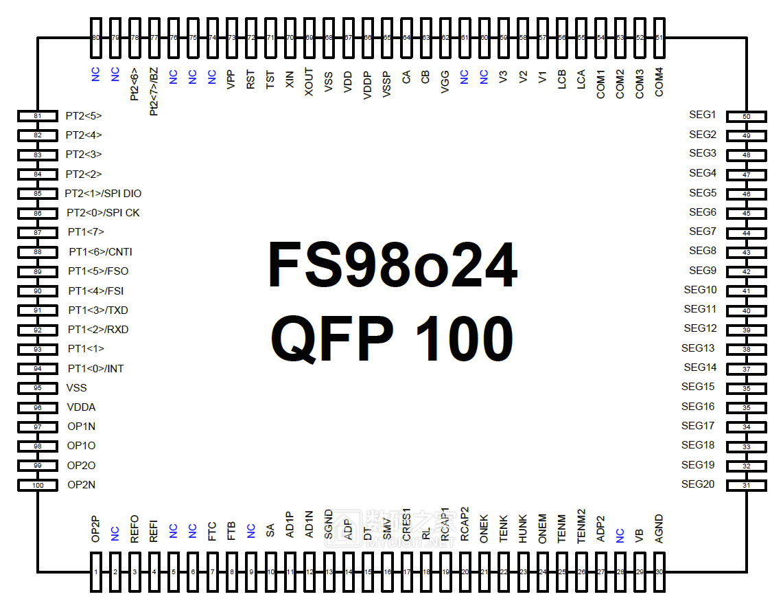

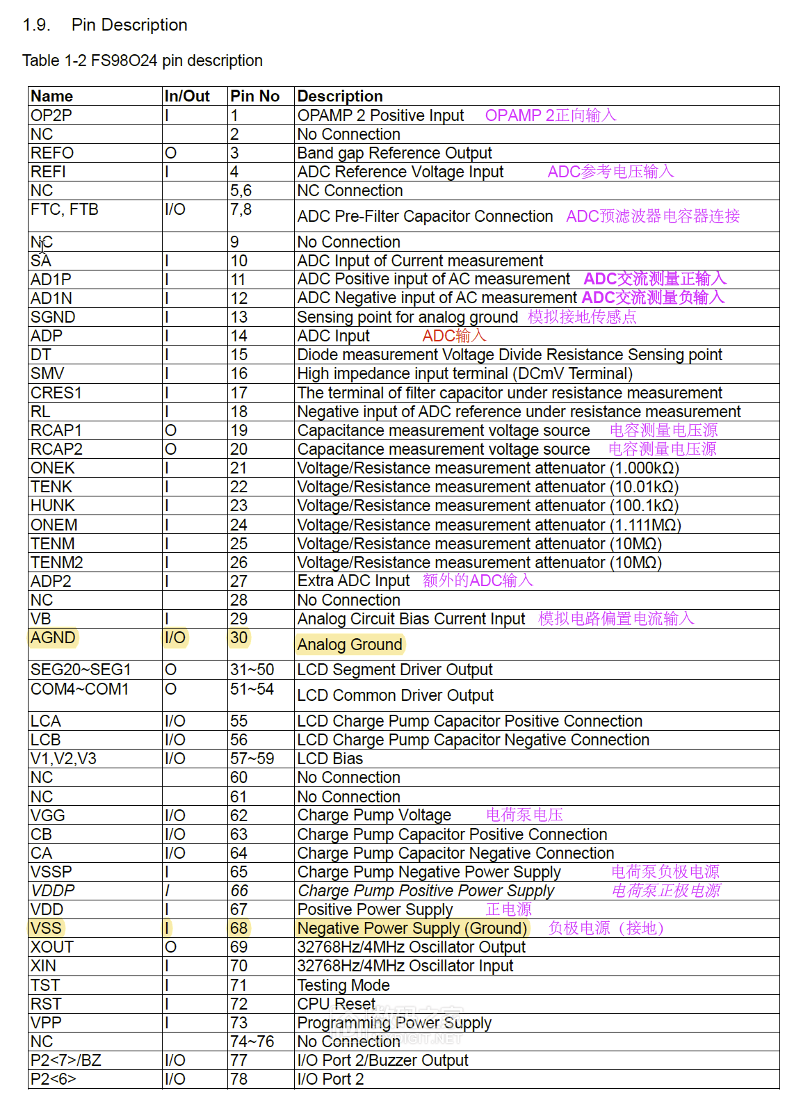

引脚位置说明
引脚位置说明

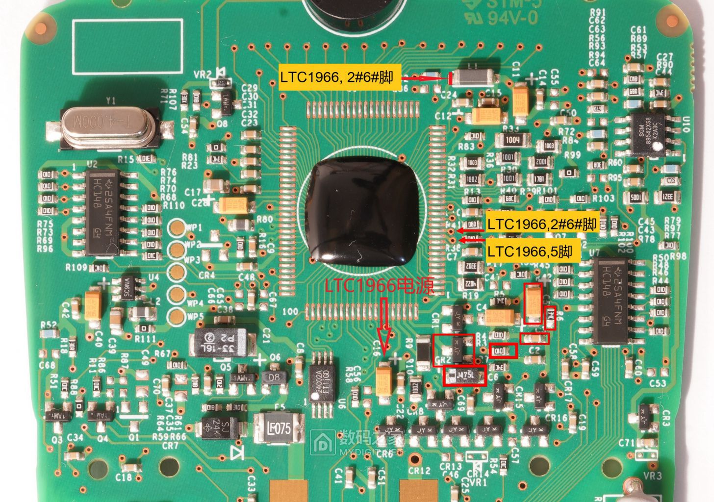

实际走线
实际走线
