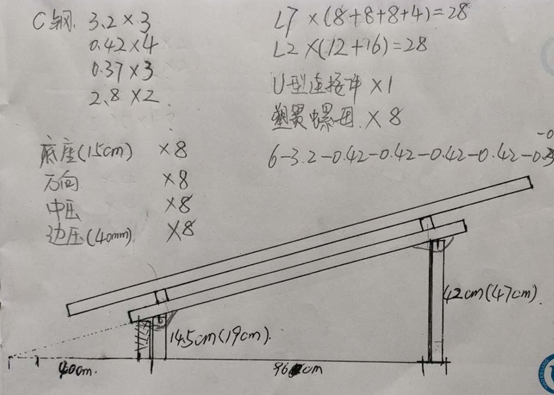

4、施工 采购的设备和材料陆续到货,开始分批施工。 本人爱好DYI,动手能力自然也不会太差,综合评估工程量,打算自己动手施工。
A. 先安装光伏支架 测量安装空间和方位,设置光伏组件倾角。通过上网查询福州地区经纬度和日照角度等信息,福建省光伏板倾角参考相关数据见下表:
根据场地和倾角要求计算支架支撑钢材尺寸并进行裁切。

 楼主| 发表于 2020-10-9 14:39:15 | 显示全部楼层
sbjtim 发表于 2020-9-29 11:52
共享一下,支架及支架配件的的资料。或者淘宝连接,想买支架,谢谢。
一张简图,可以参考一下,你具体的坐标多少,查询所在地的日照情况光伏板角度,根据角度计算出支撑杆的高度。如果不会计算可以私信我帮你算。
某宝上很多U型钢或C型钢的卖家,具体规格和材料厚度需要根据你设计的支架尺寸和结构来确定。
