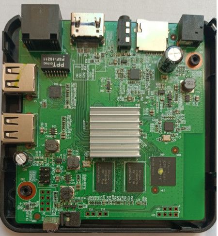

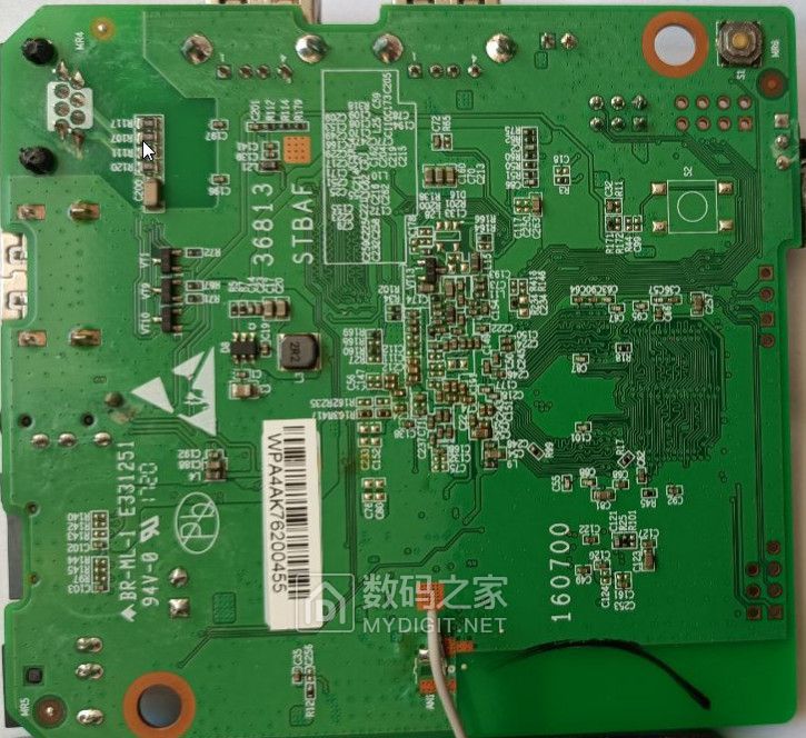

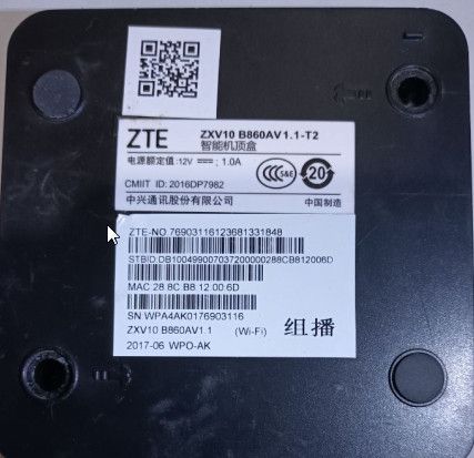

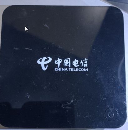

得一中国电信网络机顶盒,拆解。
用一字螺丝刀拧下散热片,看到是ZXIC zx296715 ,据说是zx296716的阉割版,

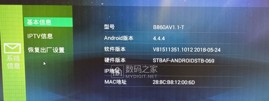

设置界面
里面显示的型号是B860AV1.1-T,翻遍所有地方也没找到打开abd的地方,(在联通的盒子上能看到C或D字开头的框),
看来又是一个难解之谜,查了一下百度也没看到
期待坛友给支招,在此先感谢了。

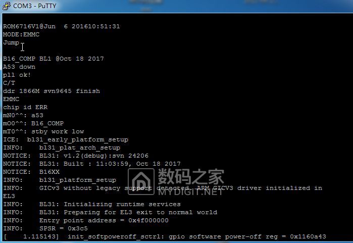

用putty跑码,到这里就停了。
一个固件白了头,愁。
