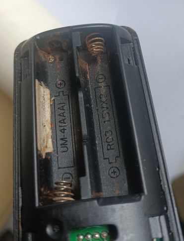

同事带过来一个遥控器,说不能使用了,首先想到的是电池作妖了。

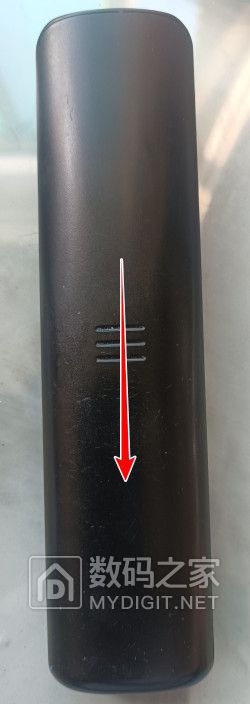

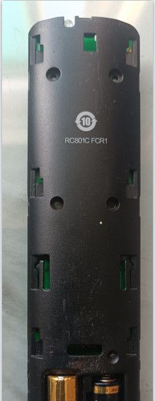

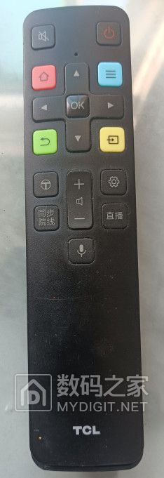

前面板没有小孔,大概率是没有语音功能的,后壳沿箭头方向推就能取下。
果不出所料

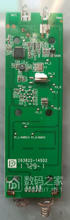

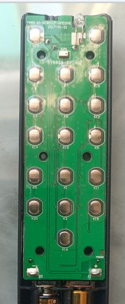

顺便看看其它地方还有隐患吗,
用的是双红外管,看线路是蓝牙+红外双模式,没有语音功能
奇怪两个红外管不是并列整齐,有个歪着脑袋在思考什么呢?是为了扩大发射范围?应该是
用小刀+小锉+酒精处理好,再用手机对着摄像头测试能看到紫色的光,应该正常了,交工。
