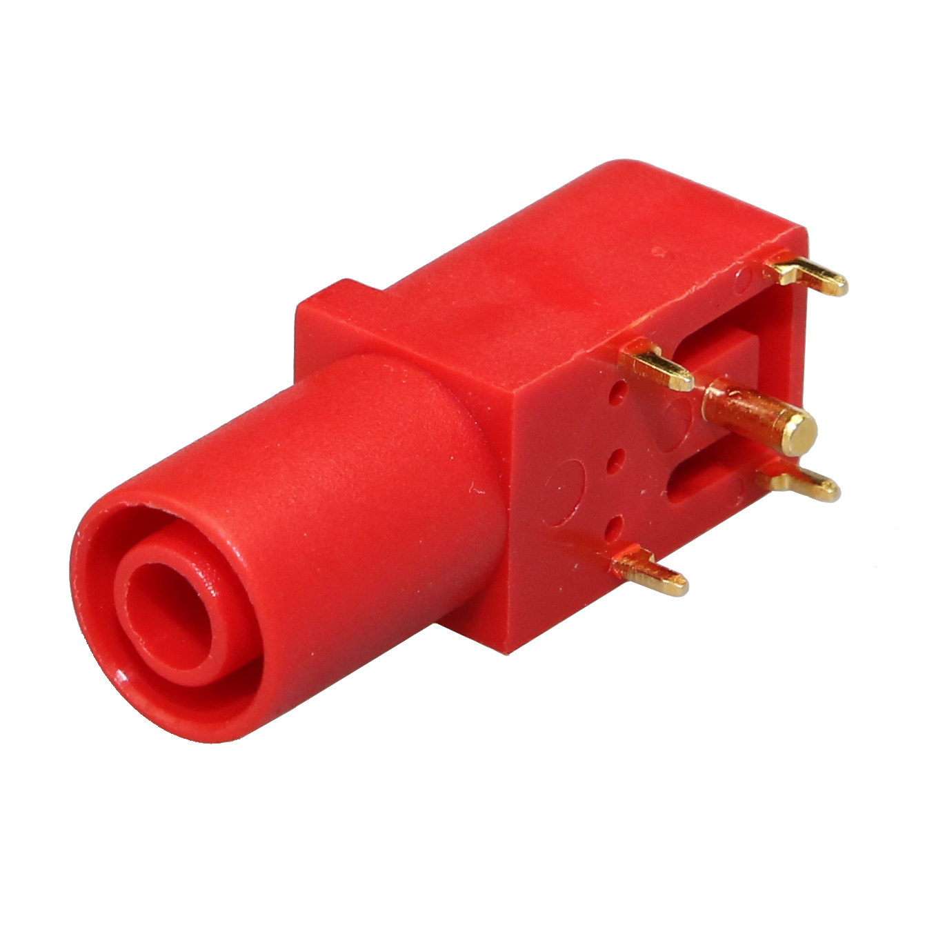

感觉你这个设计有不合理的地方:
1、预留贴片测量区,最好是独立的PCB板,大面积覆铜片,背面利用贴片电阻、电容、快速恢复二极管组成一个回路,吸收元件的放电或静电;同样,屏幕也可以分离开,使用排针与座连接。
2、过度追求超薄,会使电池无法放置,也不利于元件内部残留电势释放;如将插接夹具直接焊在主PCB板上,有可能击穿元件,甚至主板芯片。
3、接出的表笔座可以考虑贴片式4mm香蕉座,安装在底面,类似卡片万用表表笔,既可以解决好整体过厚,又能将作为主PCB板、测量板、屏板与电池之间的支撑。如下图:
