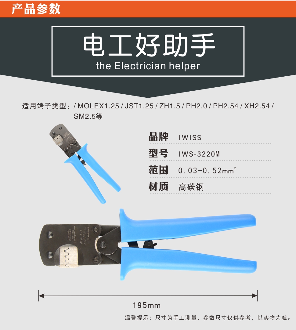

既然是失败了,就不问从哪买的了,我买了俩压线钳都没法压这一路的端子,我主要是压6个多的和5个的那电水壶 ...
推荐老哥使用威仕IWS-3220M,楼主这种铸钢模具确实压不好。
此款压线钳可以压 zh1.25  1.27  2.0、2.5和2.54间距的端子
其中包括PH、PA、PHD、YDH200、SMH200、SAN、
适用杜邦端子2.0、XH/TJC3、HA、XHB、EH、SCN、5264、250、LGC、CH2.5、
EI/小四P、S11、HR、YH025、35155、5102/5240、SMH250/SMP250、2048HS、25045HP、SM、
适用TJC8/杜邦、TJC8A、5051/2510、
适用美尚美、CH10、25415、
以上型号的端子都是可以压接的。
适用于压接:XH2.54 XH2.5 PH2.0 双排PHD2.0 SM2.5公母插针 SCN2.5 SAN2.5 5264等接线铜冷压端子
发表于 2020-5-1 01:11:10 | 显示全部楼层
楼主这种并不是不好用,而用错地方了,你的这种棘轮式压线钳的模具是针对4.0-16平方线径,例如12-6AWG线;而你想压接的是基本上属于小于1平方线径的端子,例如PH2.0、PHD2.0、XH2.5、XH2.54,SM2.5或5264等冷压端子,想压接好必须使用小钳刀口的,夹持线径为0.03-0.52平方。
