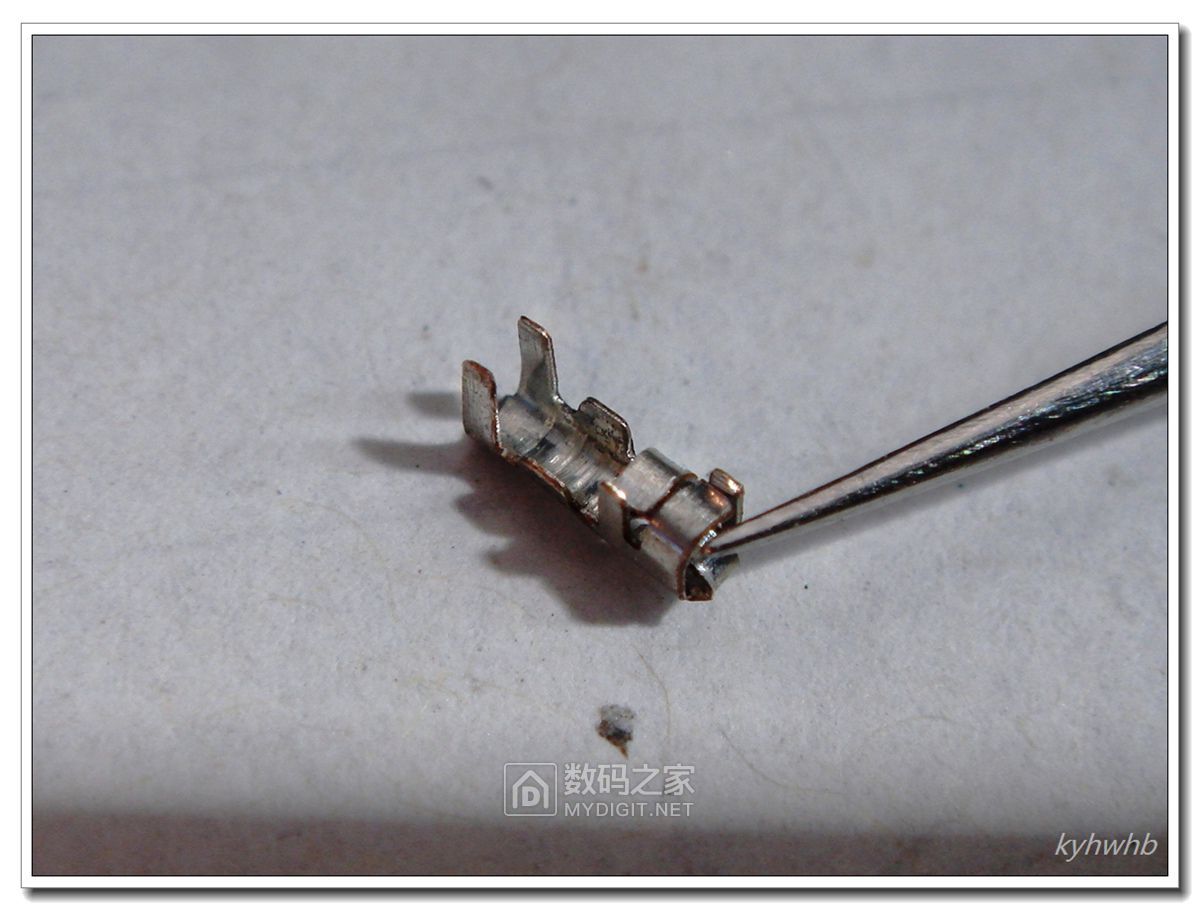

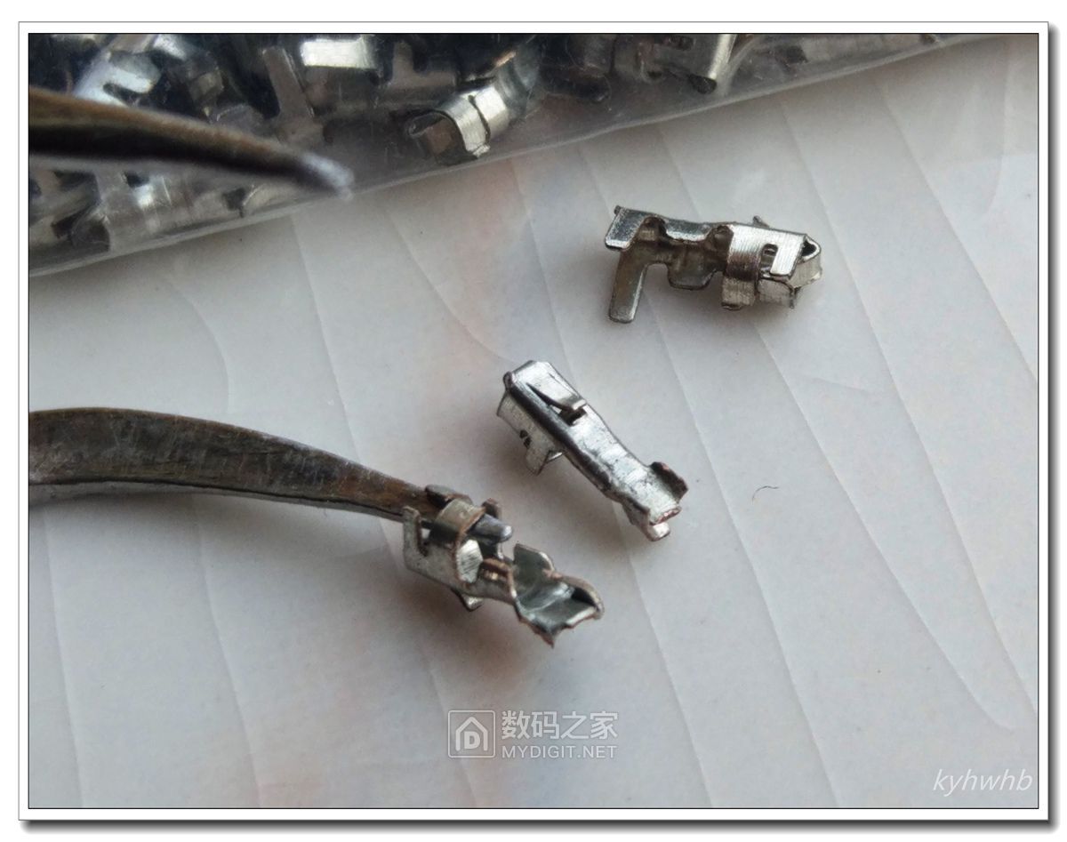

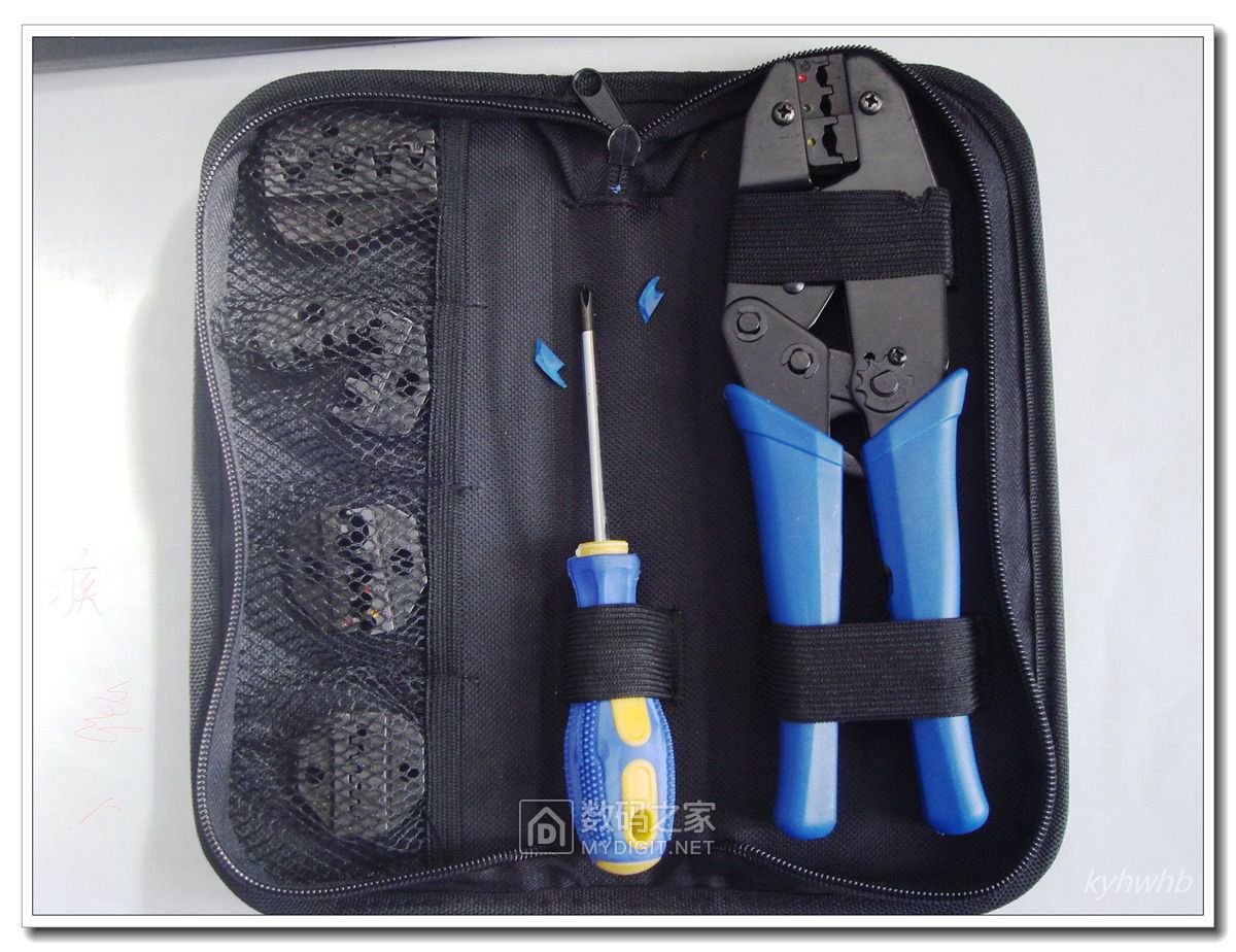

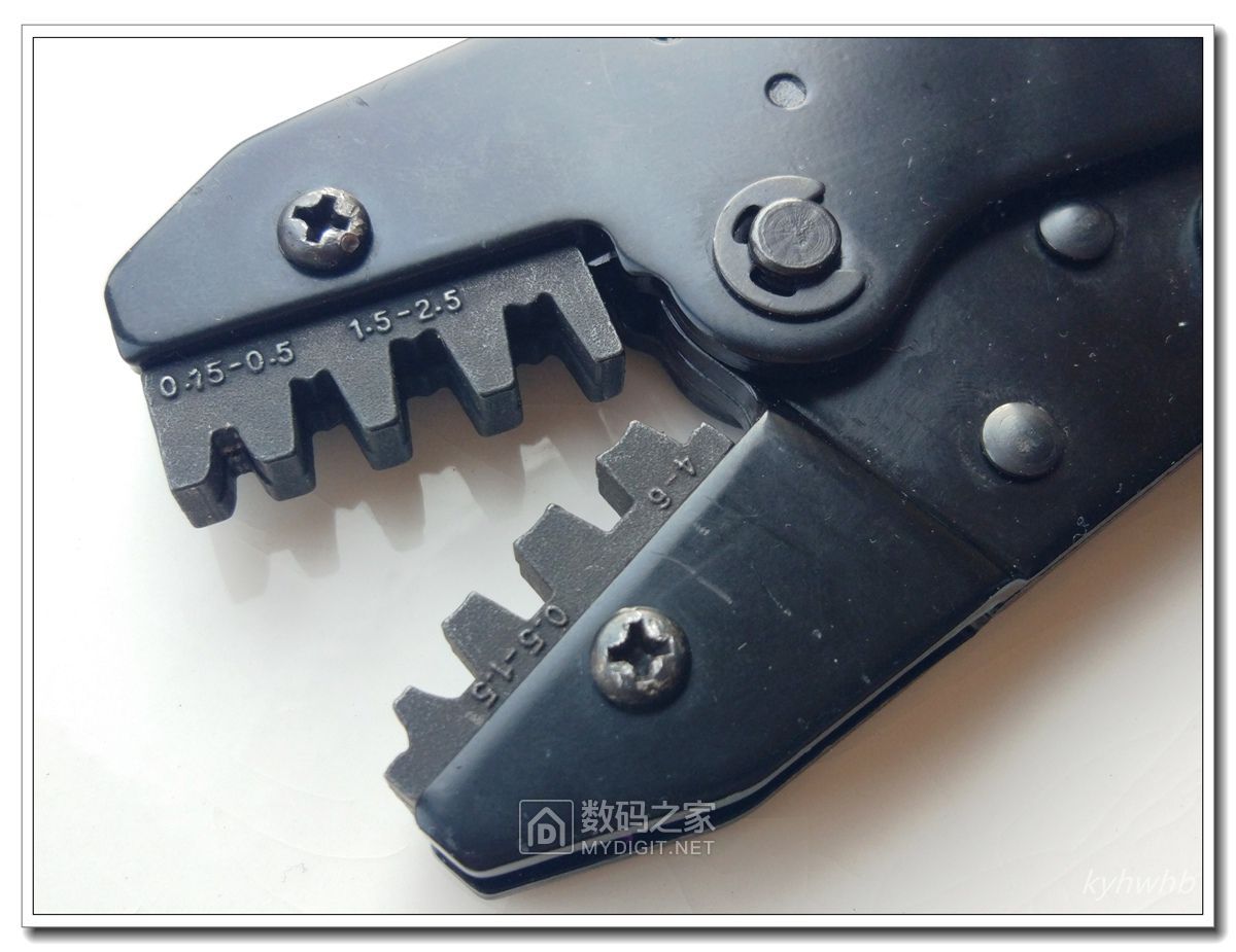

       入手了一款"压线钳端子钳夹线钳铜鼻子挤压钳接电线工具管型接线压接钳",业余玩电子多年这东东还是首见!试用了一下,以失败告终!:dizzy:
这个叫什么端子呢
应该使用这个牙口吧
网查一下应该是这个姿势
开始挤压
目不忍睹,失败了!
不明什么原因。。。。。。

发表于 2020-4-13 17:01:13 | 显示全部楼层
什么情况?这东西很简单的啊,怎么会失败呢???
发表于 2020-4-13 17:09:04 来自手机浏览器 | 显示全部楼层
钳口不便宜,是线切割的
发表于 2020-4-13 17:17:26 | 显示全部楼层
端子放反了压个毛线,
发表于 2020-4-13 17:27:24 | 显示全部楼层
再插根多芯导线试试
发表于 2020-4-13 17:36:43 | 显示全部楼层
线嘛没放
然后端子又反掉了。。。

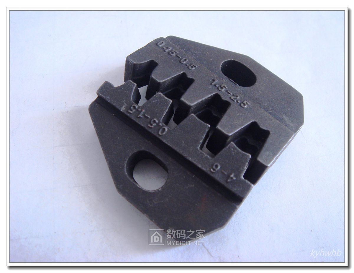

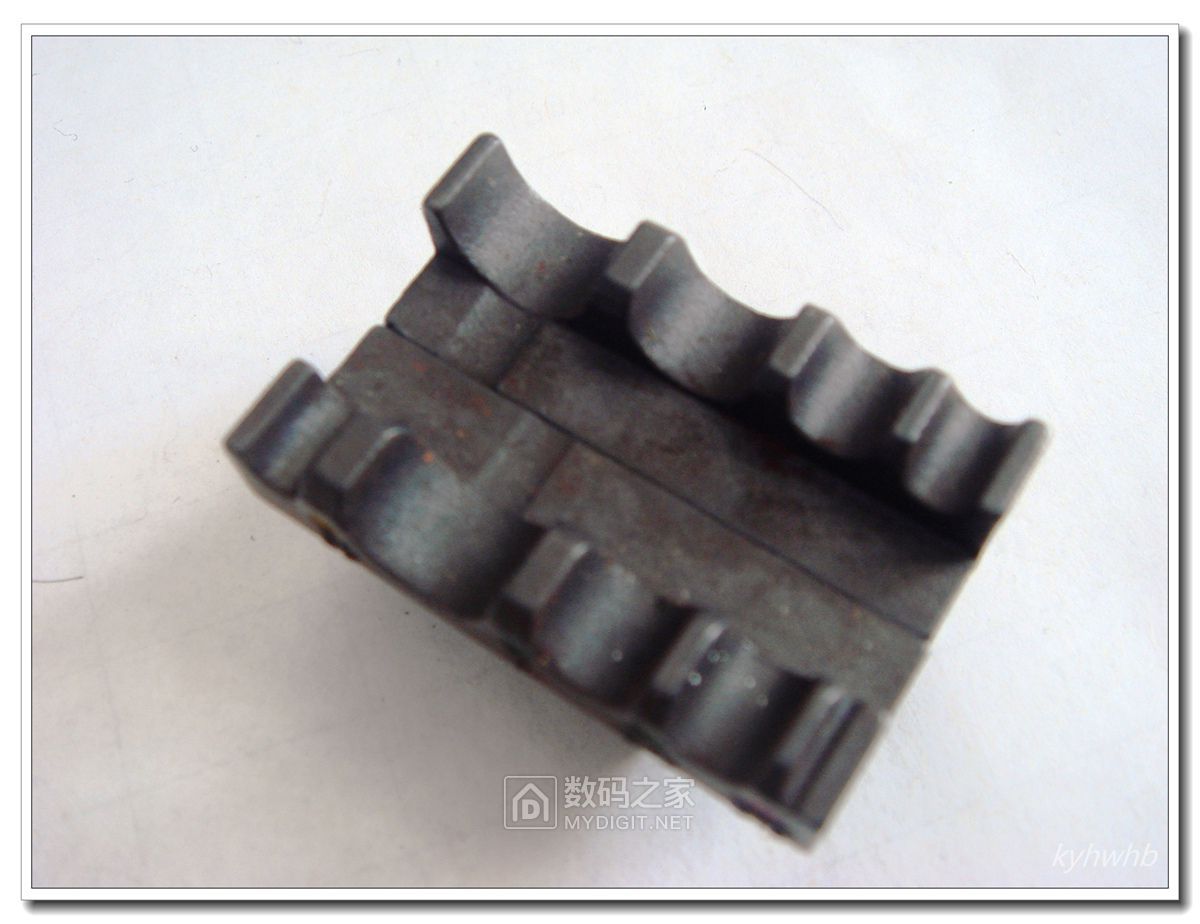

你没看你用的压头,是2层的。。窄的那端是压剥皮的线和端子
宽一号的则对应端子与没有剥皮的线。。。
这种钳口(非线切割版本),淘宝价13-15元/个
钳子+钳口是30-35元
钳子+钳口(线切割版本)是65元左右
自己DIY都用了很多年了。。。预绝缘端子,风扇的小3PIN,4PIN。。电源的D口端子。。裸的铜鼻子。。。都没任何问题

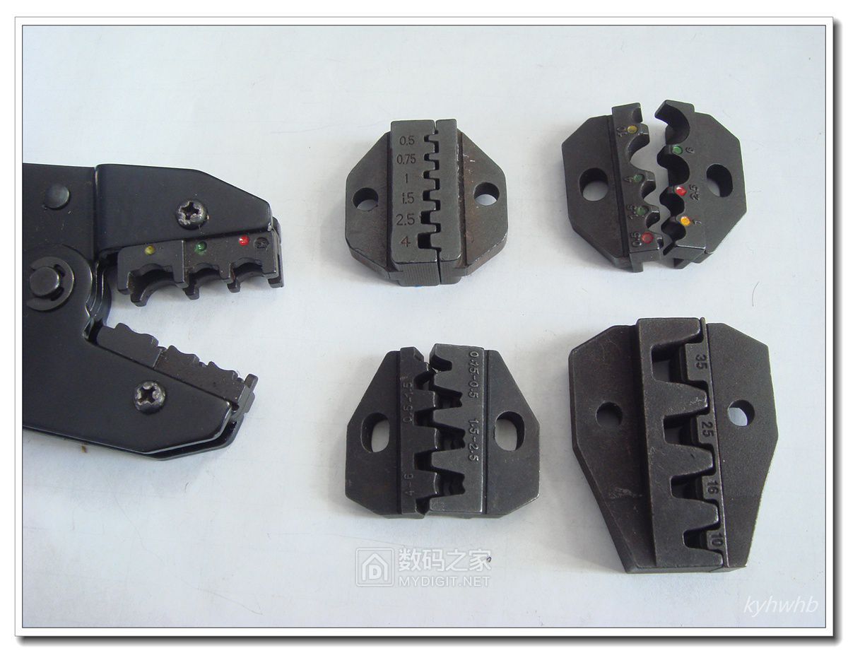

发表于 2020-4-13 17:50:18 | 显示全部楼层
没有买可换模具的压线钳,个人感觉更换模具麻烦,且坏的可能性很高

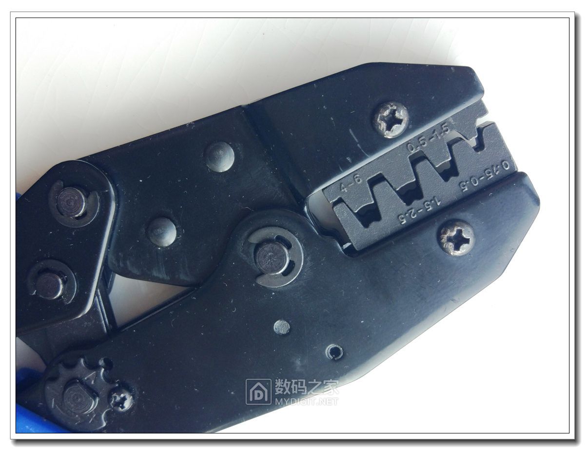

发表于 2020-4-13 18:02:46 来自手机浏览器 | 显示全部楼层
54211511 发表于 2020-4-13 17:36
线嘛没放
然后端子又反掉了。。。
我五年前买了把35包邮,压PH2.0  的白色钳口,现在淘宝价格60多,楼主并没有放反,这个钳,不能压这么小的件,我的理想品牌钳子可以

发表于 2020-4-13 18:16:44 | 显示全部楼层
明显压得不对,大概应该选1.5-2.5的那个卡口或是更大的卡口
发表于 2020-4-13 19:42:22 来自手机浏览器 | 显示全部楼层
没选对压口,所以失败。

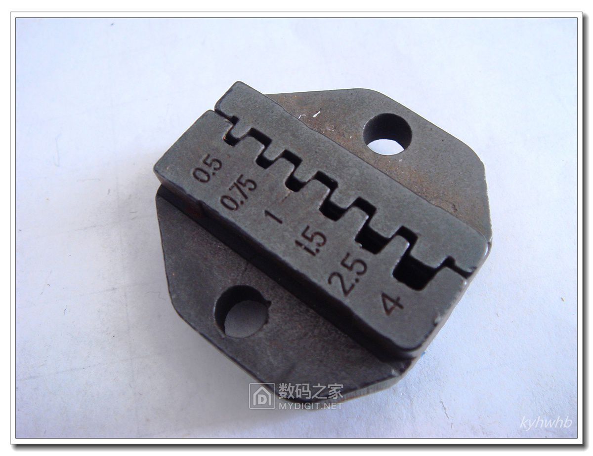

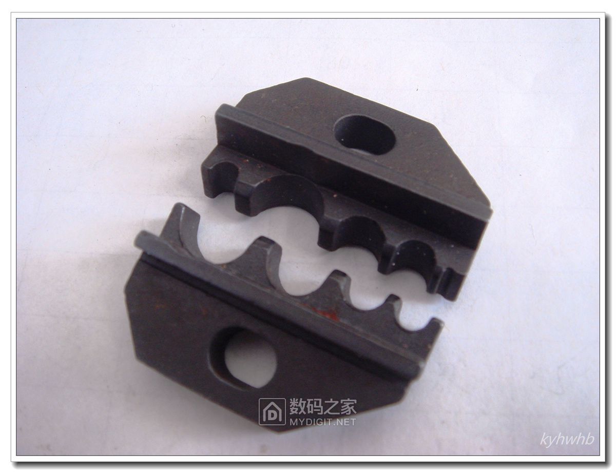

发表于 2020-4-13 21:51:10 | 显示全部楼层

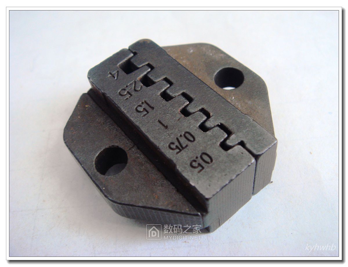

端子的名称是xh2.54端子
我觉得老哥的钳口形状不是太合适,端子放置的位置和水平程度也很重要。
我给你看看我的钳口

发表于 2020-4-13 22:10:34 | 显示全部楼层
8139 发表于 2020-4-13 21:51
端子的名称是xh2.54端子
貌似你的是线切割的
发表于 2020-4-13 22:14:21 | 显示全部楼层
钳子质量太差,这种压头粗糙,摩擦力太大,该滑的滑不动,用模具钢的压头。

发表于 2020-4-13 23:24:42 | 显示全部楼层
zsybq 发表于 2020-4-13 22:10
貌似你的是线切割的
60多买的,必须是线切割
