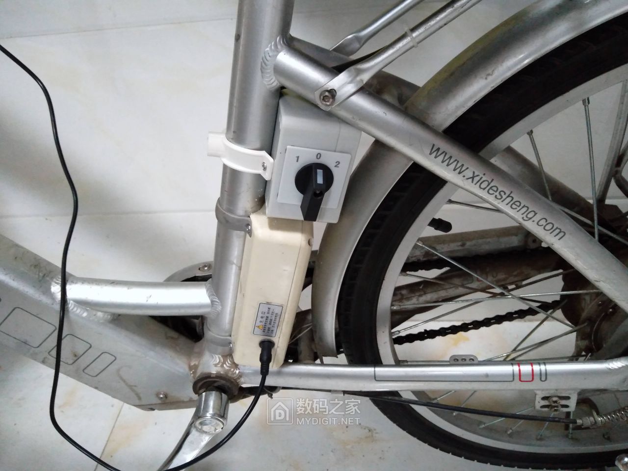

发表于 2021-9-2 18:26:57 | 显示全部楼层
wonderfulsf 发表于 2021-9-1 11:26
加了控制器的防水盒,用的宽扎带固定,加热融胶填洞。等电池包了。
你这盒子固定方式不太好哟,破坏防水性了。
看看我的这个,你觉得行不行?
给电动车加装一组新电池
https://www.mydigit.cn/thread-115890-1-1.html
发表于 2021-9-3 19:20:39 | 显示全部楼层
曾经真的爱过 发表于 2021-9-3 18:21
你那个不锈钢箱子底部大孔是设计用来走电机相线霍尔电源什么的,你走线出来那个孔是装锁用 ...
我让你看的不是不锈钢盒子,是让你看座子下边那个电源转换的塑料盒。
没什么意思,就是想让你看看我的安装方式,让你多一个选择,没说你的不好,我的好。用什么方式,你说了算。我的这个方式,孔在中间和下边,不容易进水,就是进了,也很容易从下边孔排出去。密封防水性比较好,也不怎么破坏盒子的强度。:handshake:
