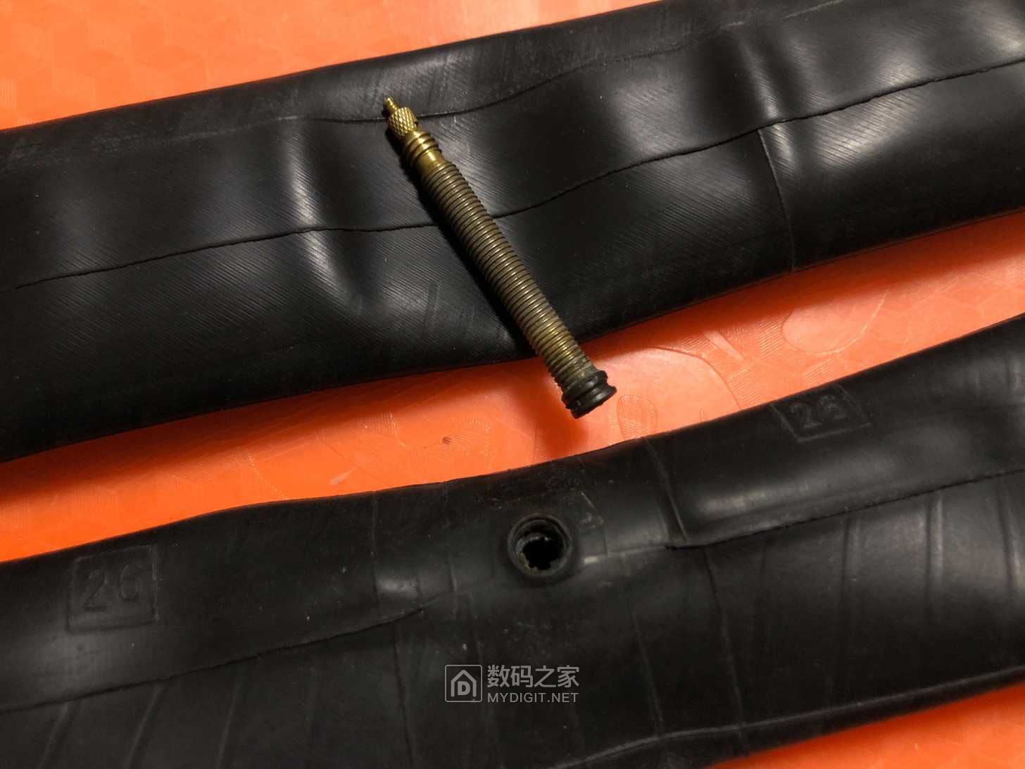

说起材料准备了,咱就得说说另外的目的了,其实,自补液8月份就买好了,因为车子换了新内胎后一直没出问题,专门做防漏内胎太麻烦,就一直没动它,今天另一个胎也没气了,正好动手,试试这个自补液效果如何。那么上次为什么换新胎呢,因为,我换下来这条内胎,漏气了,而且不是扎胎而漏的。你可能纳闷了,没扎怎么会漏气呢。原来呀,是气嘴的金属部分与橡胶部分开胶脱离了,这个地方漏气让人很头痛,没办法补的!(题目所说的妙着就是针对这个问题,在后边你会看到怎么解决)今天自制这个防漏内胎也是想解决这个问题,试试自补液能不能从里边补住这个缝隙(这就是另外的目的),这条胎还没扎过,就这样扔了就点可惜。所以,材料中的内胎就不用准备新内胎了,正好用这两个老胎作试验,来验证一下自补液的效果。

上次换下的气嘴漏气的内胎
网购的自补液
就是这里漏气了,橡胶和铜嘴开胶裂缝了

上次换下的这条胎就是因为这里漏气,常规无法修补,正好验证自补液能不能补得住这里
这里自补液修补效果不好
这条胎质量不太好,加上使用电动气泵是拧接方法,因为这里开胶强度不够了,不但没补住,还出现了裂缝,这裂缝会随气压的大小而大小变化,所以,自补液对这种大小不定的孔或缝无能为力。
那怎么办呢,这个问题很让人头疼。开始的时候想用细铁丝缠绕固定密封,试验效果也不错,自补液能补得住,可是,使用细铁丝后,气嘴就无法穿过轮圈气嘴孔了,怎么办呢?!
小妙招来了,就是用下边这种细丝线,可别小看了这细线,它还真是轻松解决了这个难题。
用细丝线把气嘴橡胶部分与铜嘴部分缠绕捆紧,并在细线上边涂胶增加强度,这样充气气压高的时候这里也不会再膨胀了,这缝隙大小固定的时候,自补液就可以发挥它的功效了。
这细线可是立了大功了,不但可以紧固密封,还可以轻松穿过轮圈气嘴孔,它可是本帖的功臣,没有它自补液在这里无法发挥出来它的功效。
