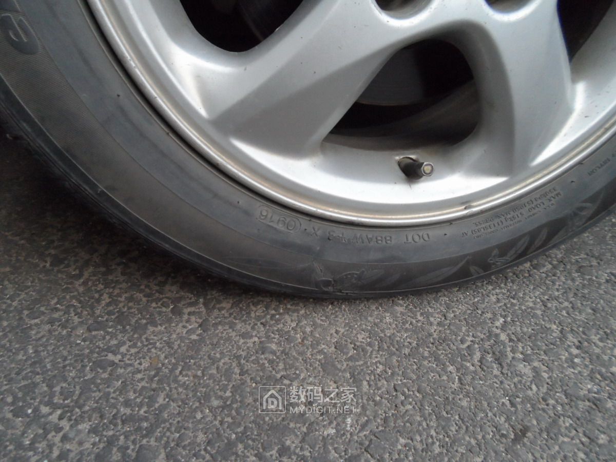

车右前轮始终慢跑气,也没找什么原因,上个月静态管理,看着车右前轮一天天瘪下。

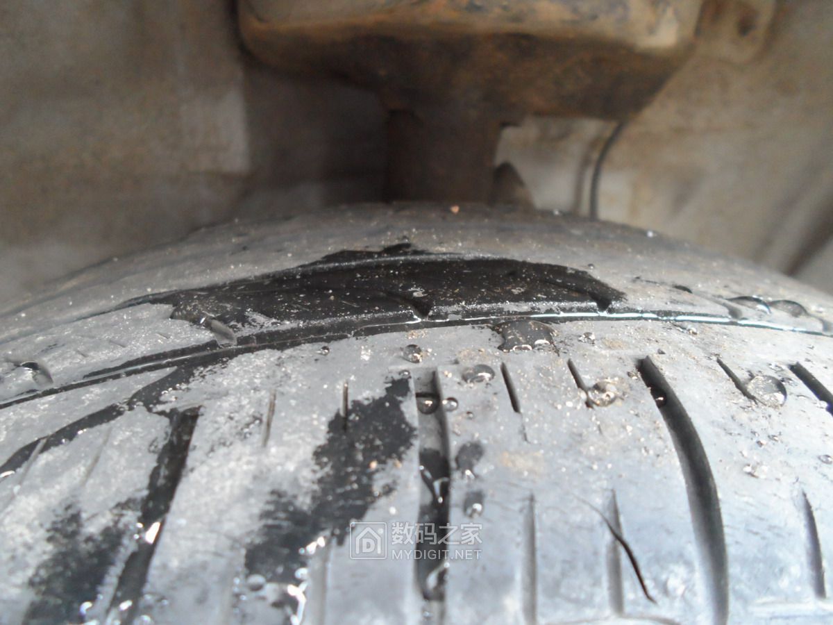

仔细观察,在胎面发现一个小钉子,粘上水看到扎钉处慢慢出小气泡,拔出钉子后漏气更大了。

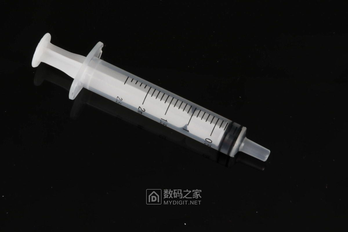

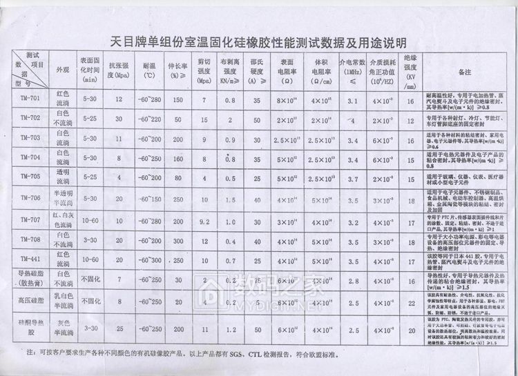

想了想,把轮胎拆下,把气放掉,用注射器吸了点706硅胶(固化后比704硬点)从轮胎外面扎钉子处往轮胎里注射。注射量不多,1-2毫升。注射后把轮胎扎钉处朝下静置一晚上。硅胶固化后把轮胎的钉眼封闭了。
