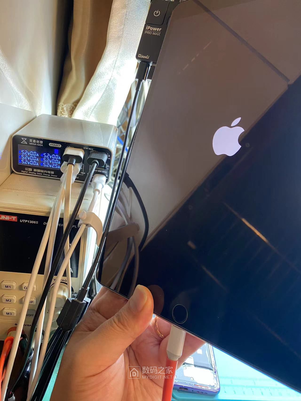

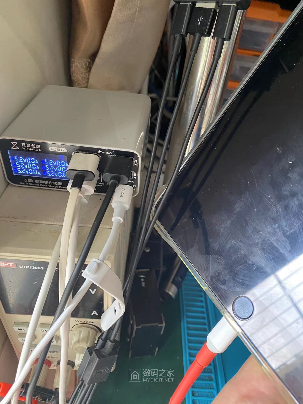

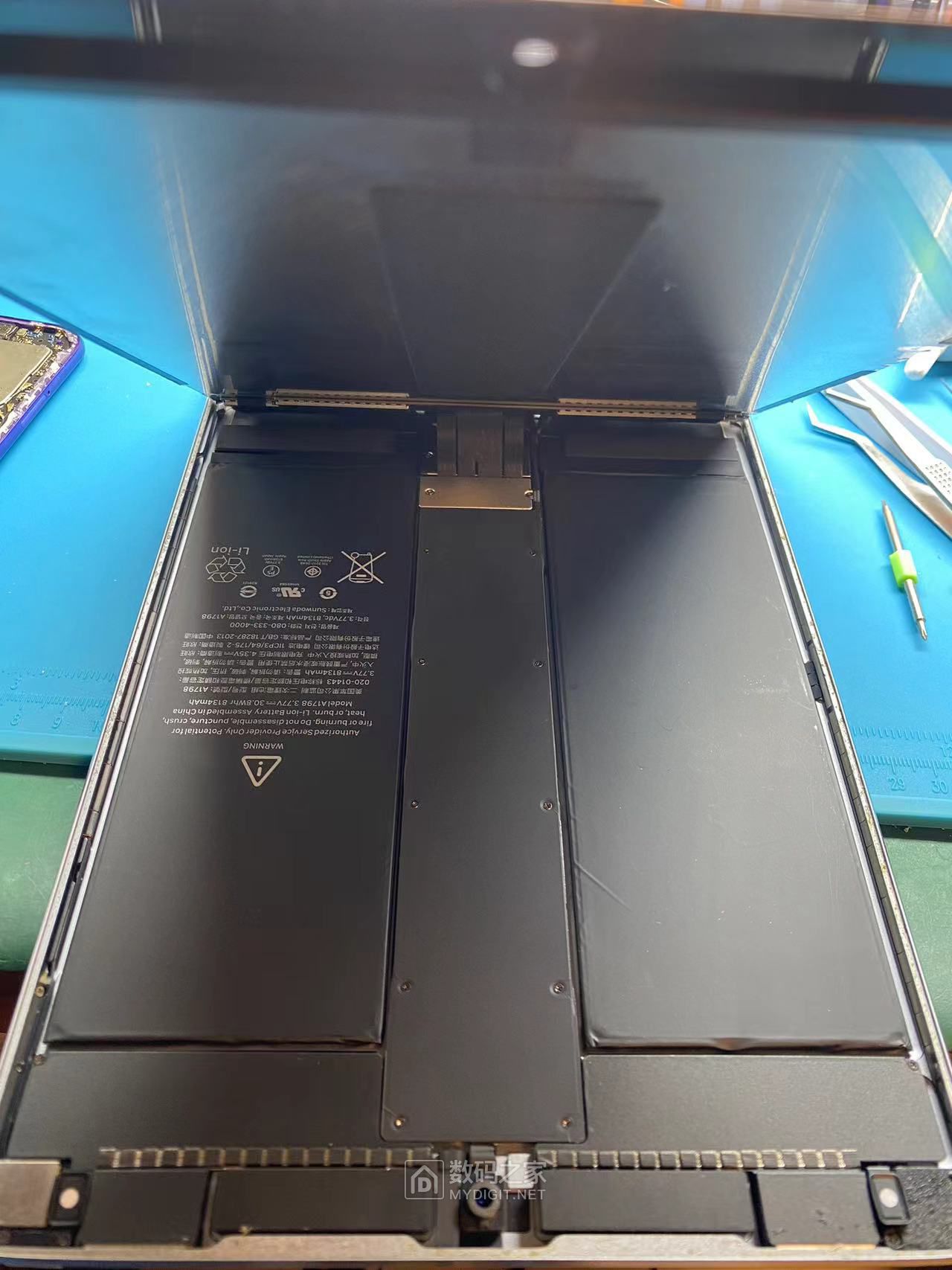

美女邻居家的iPad Pro 10.5说头天晚上都用得好好的,充电后第二天就不开机了,送修时测试充电异常,电流仅0.6A其实这根本没有在充
拆机先

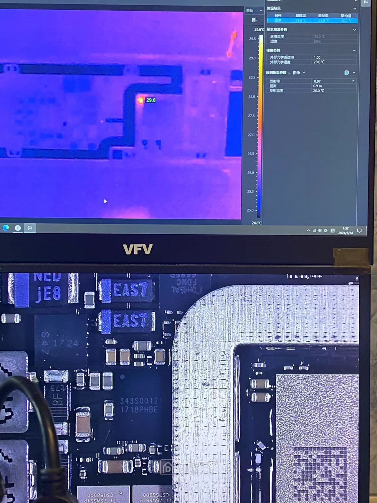

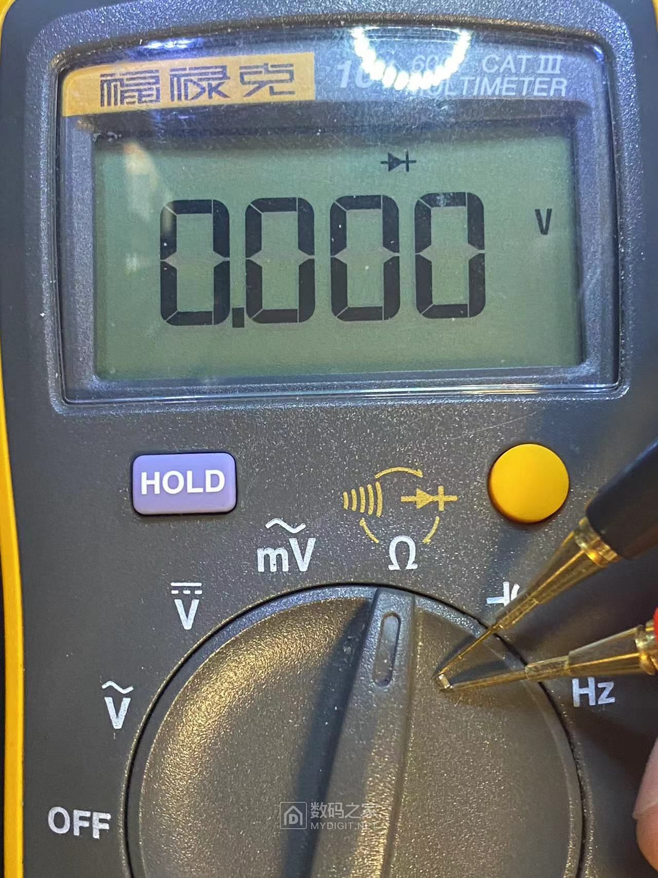

拆下屏蔽盖,测试主供电已短路,猜测捡钱活又来了

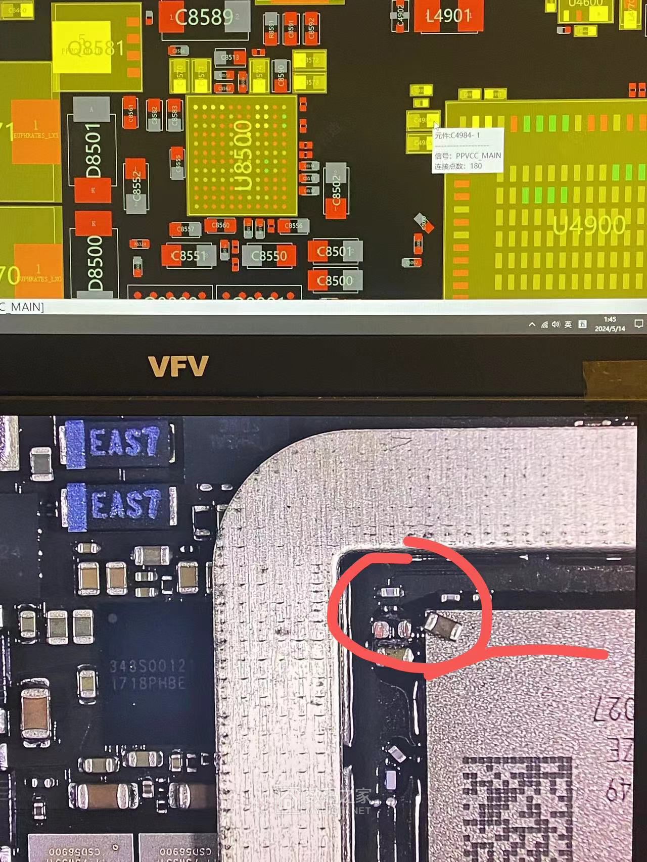

对主供电上电后,在热成像仪下不难发现WIFI芯片旁边高温了
抠下发热的C4984滤波电容

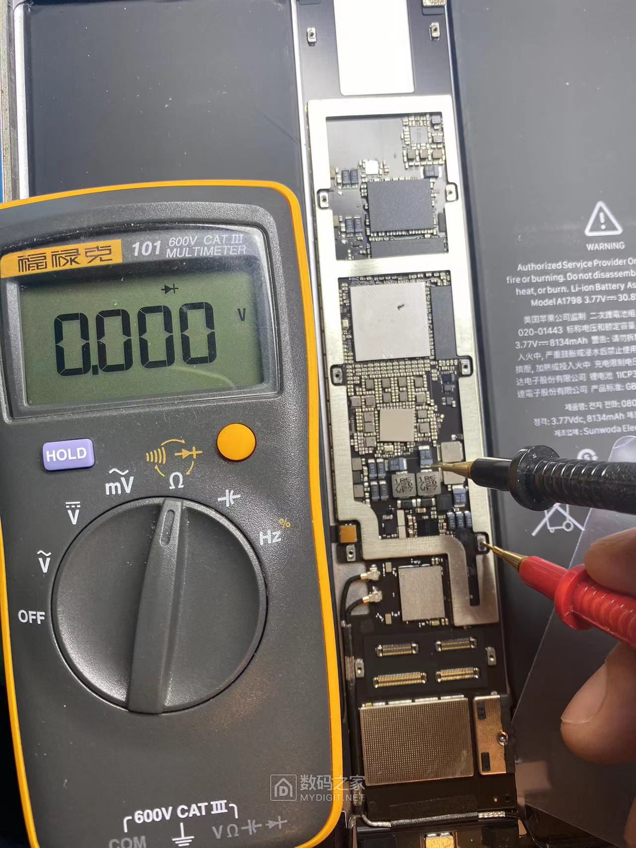

万用表测试阻值为0了
再测试主供电网络,阻值恢复正常

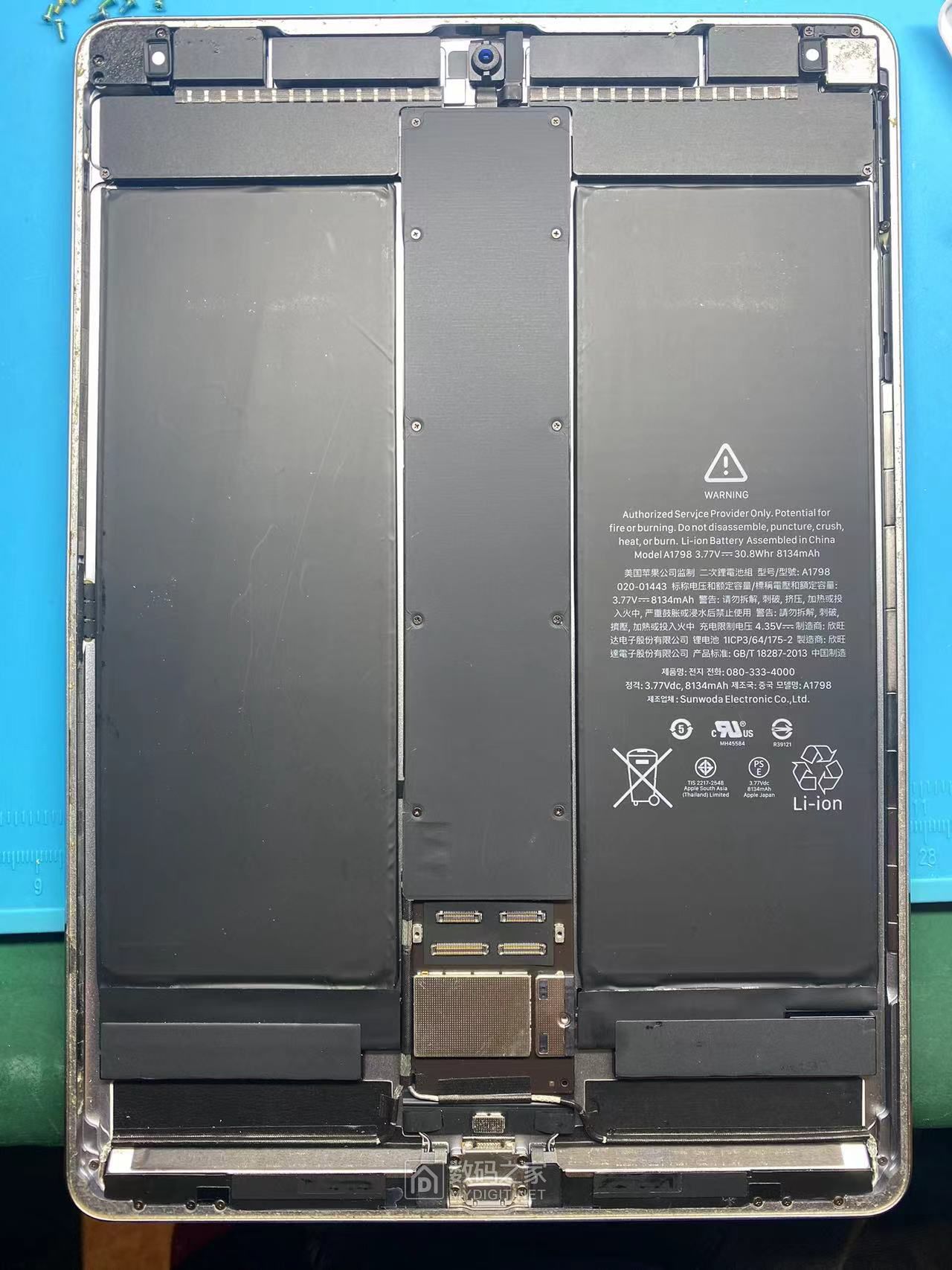

装机,内部须清理干净

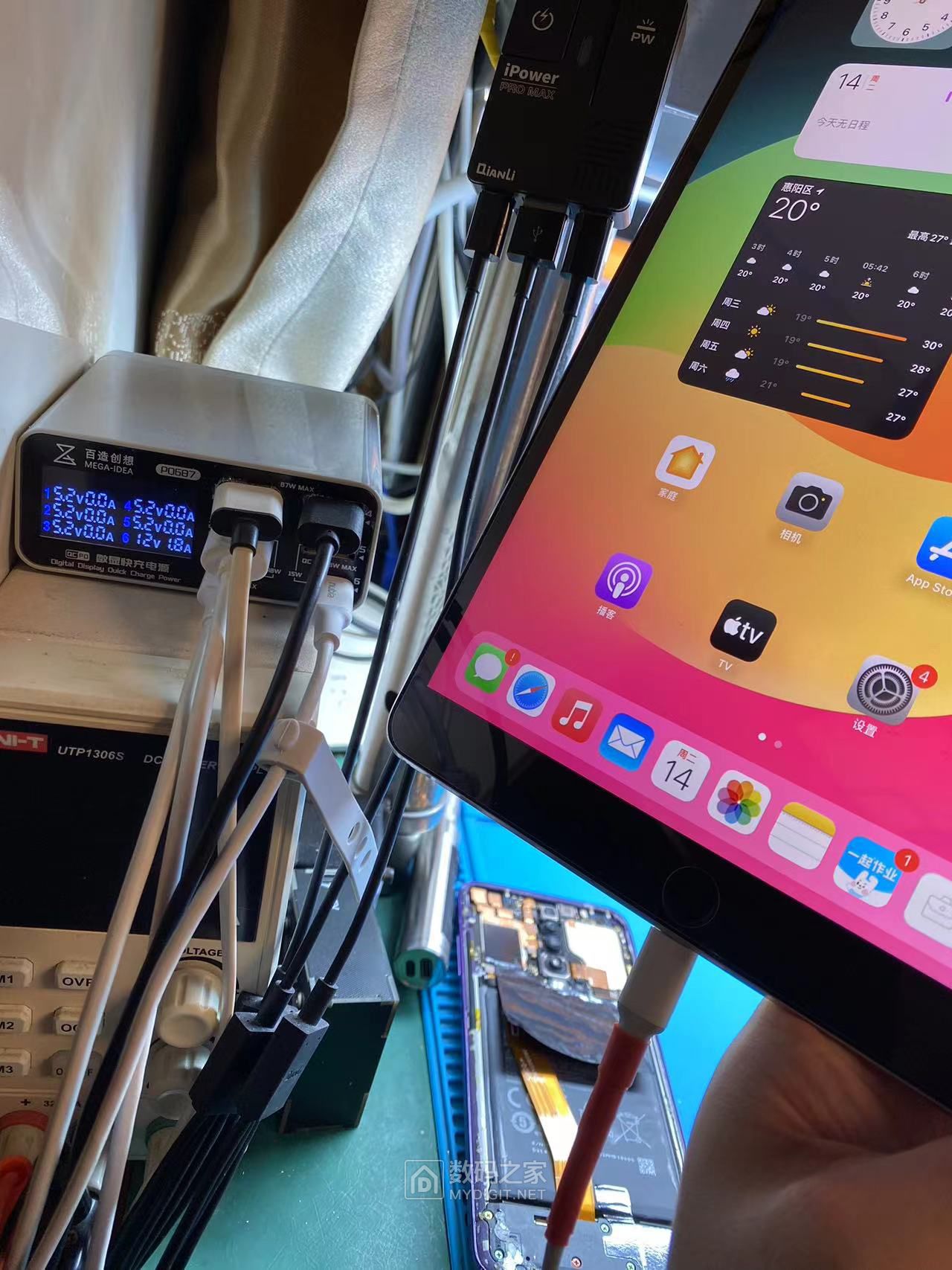

插充电线,苹果LOGO亮起了,充电电流也恢复正常了

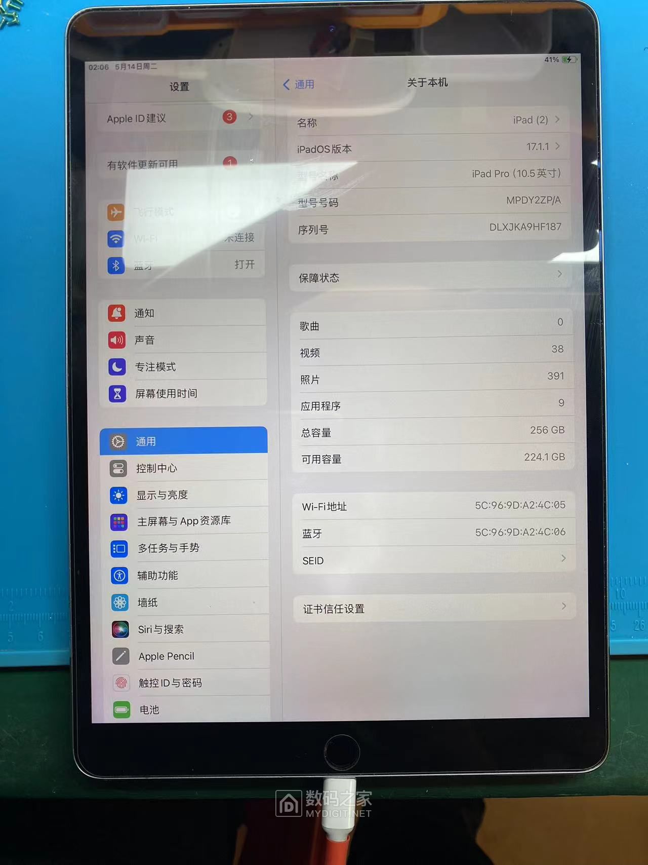

开机进入系统后已转到快充
完美修复不开机
