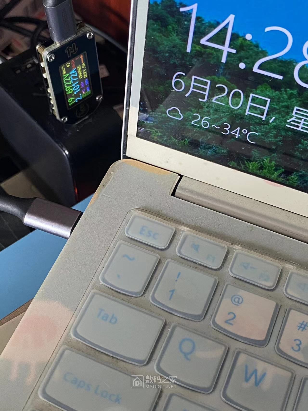

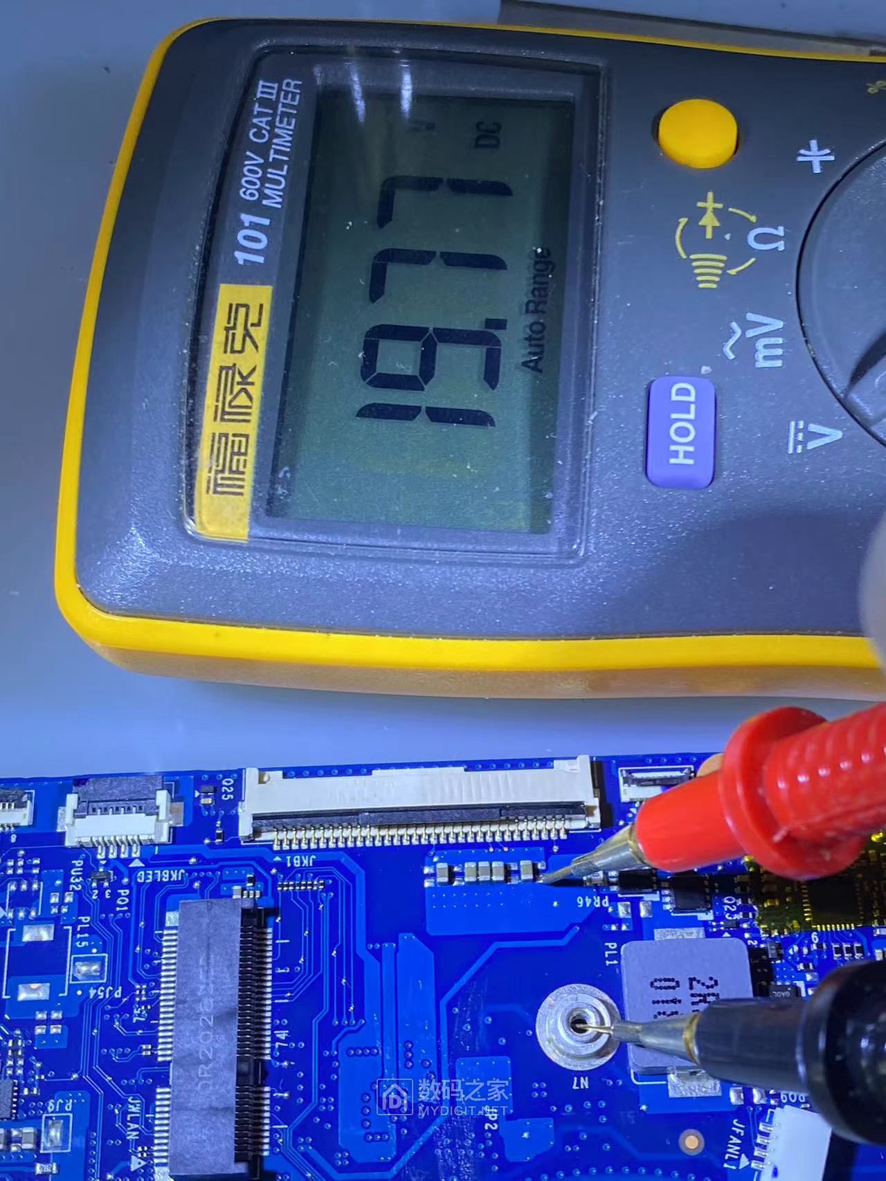

邻居送修一台联想小新Pro13-2020款的笔记本,说用着好好的,插上充电器就不充电了,拿到后插type C充电线测试5V不升压,正常是要升到20V

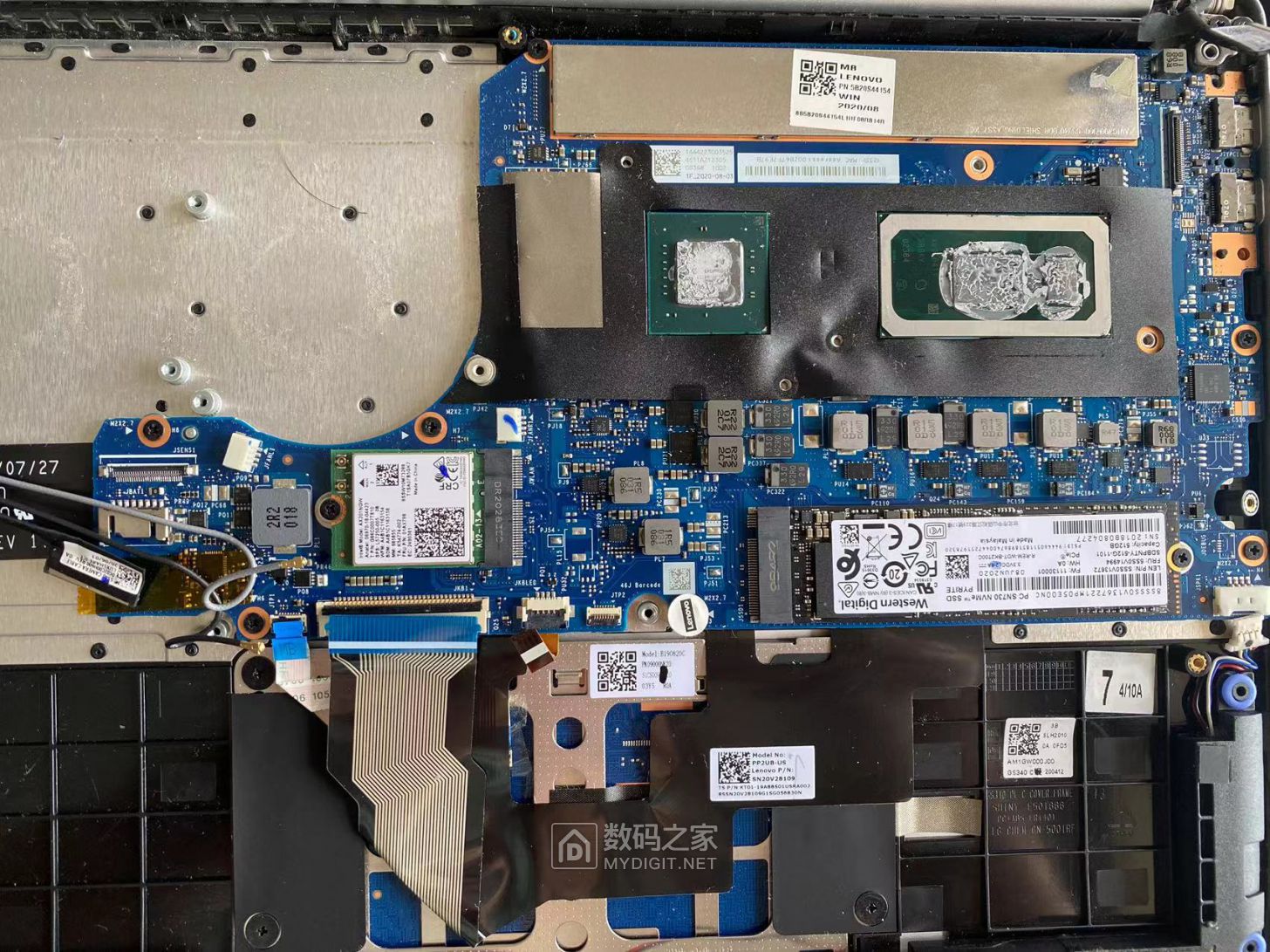

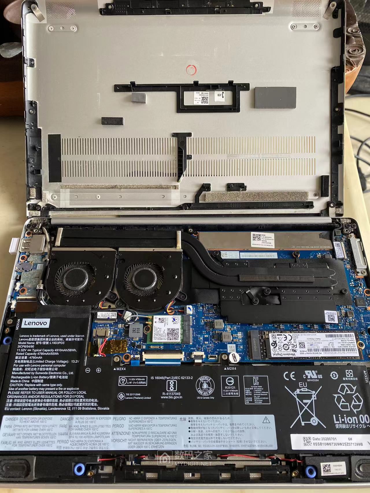

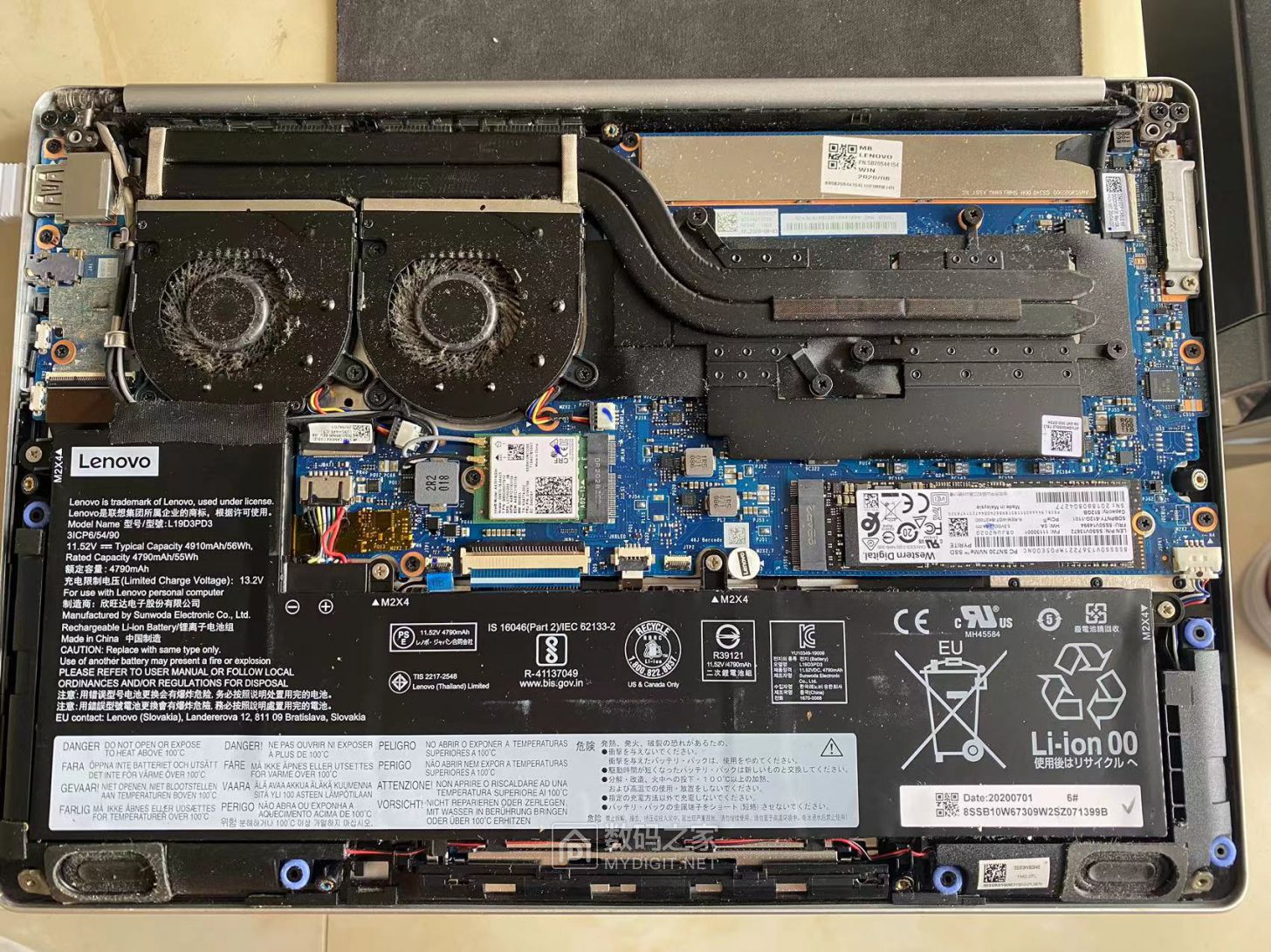

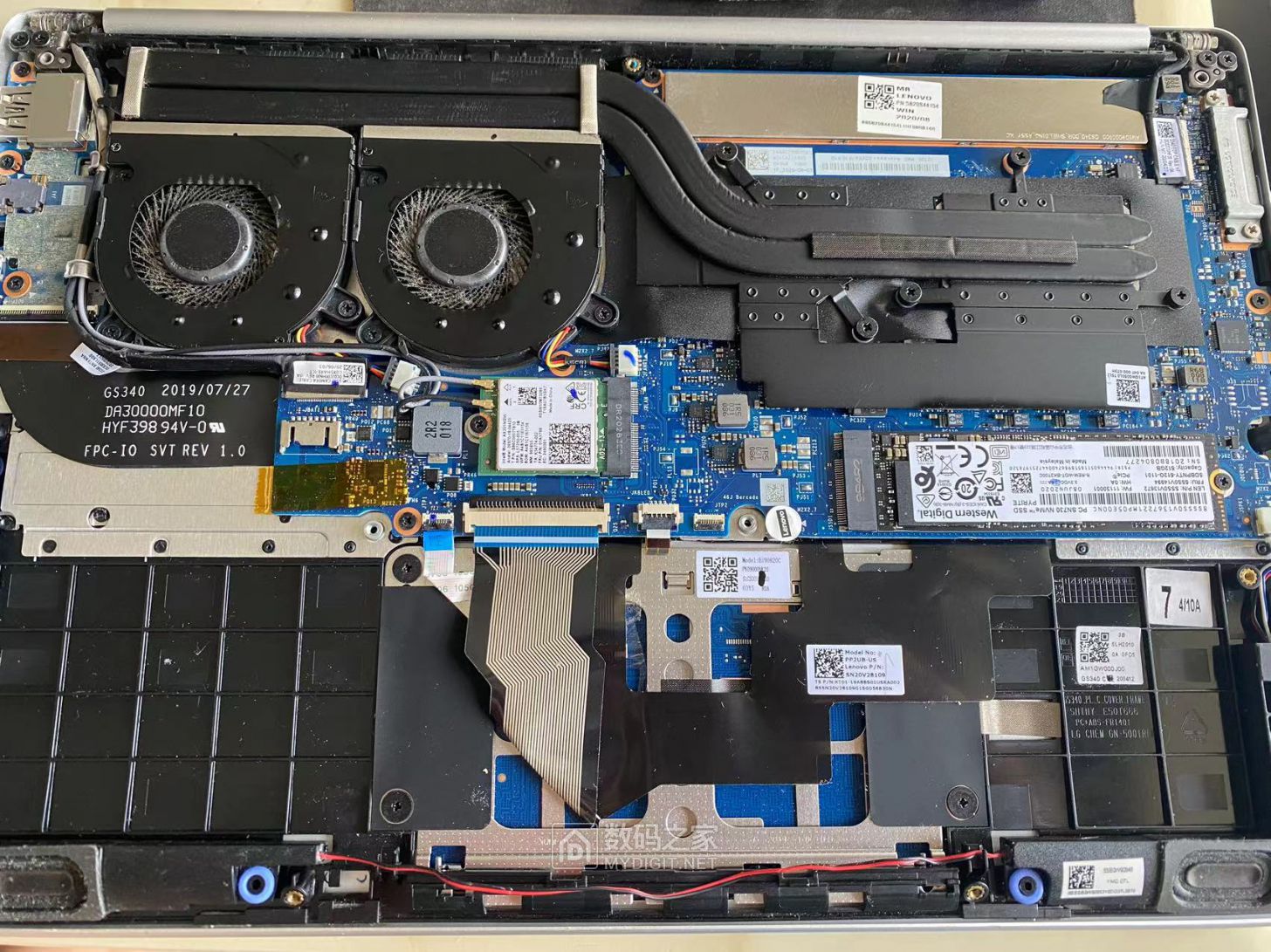

拆下D壳,内部好多灰尘
略作清扫后拆下电池

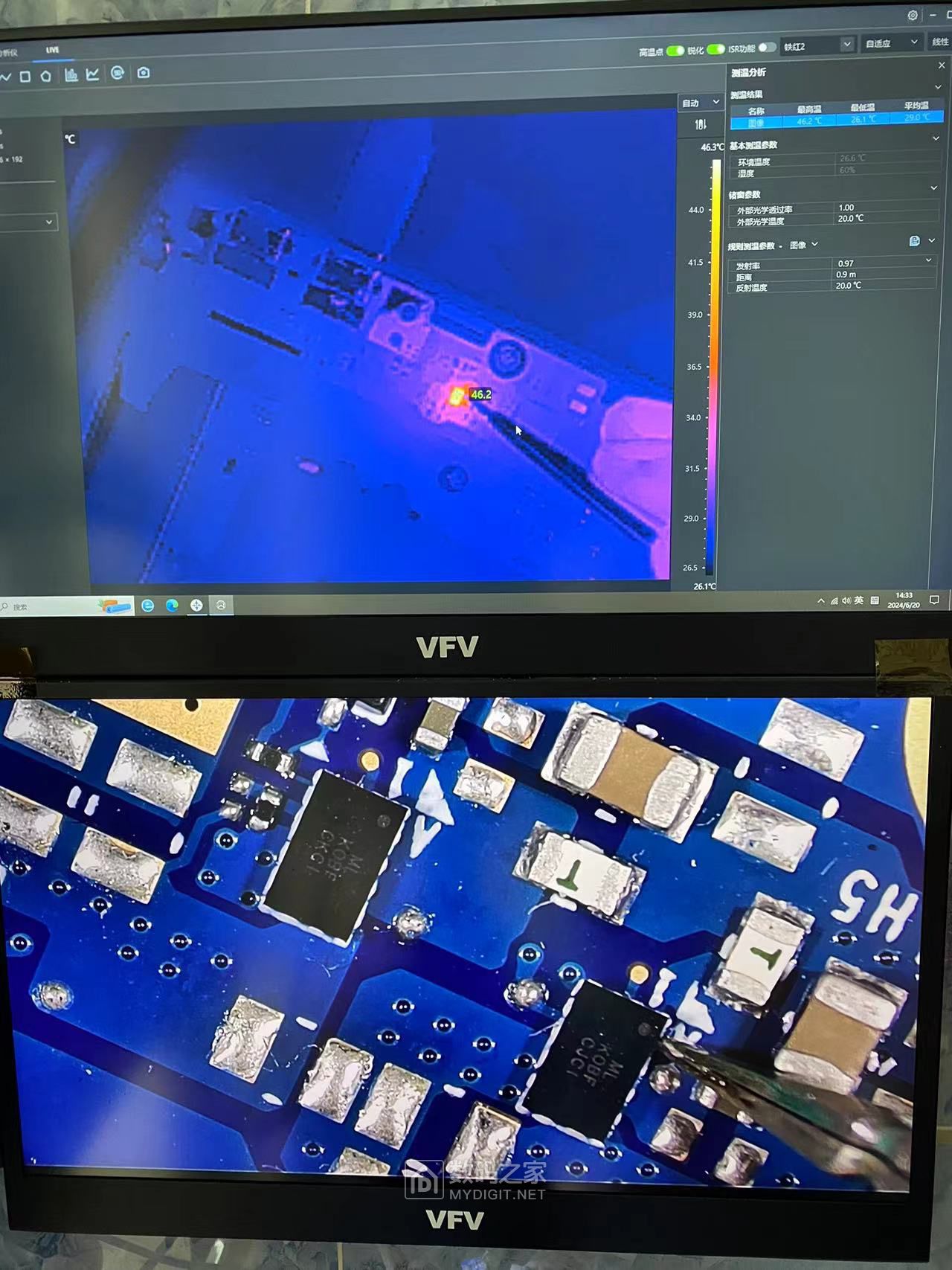

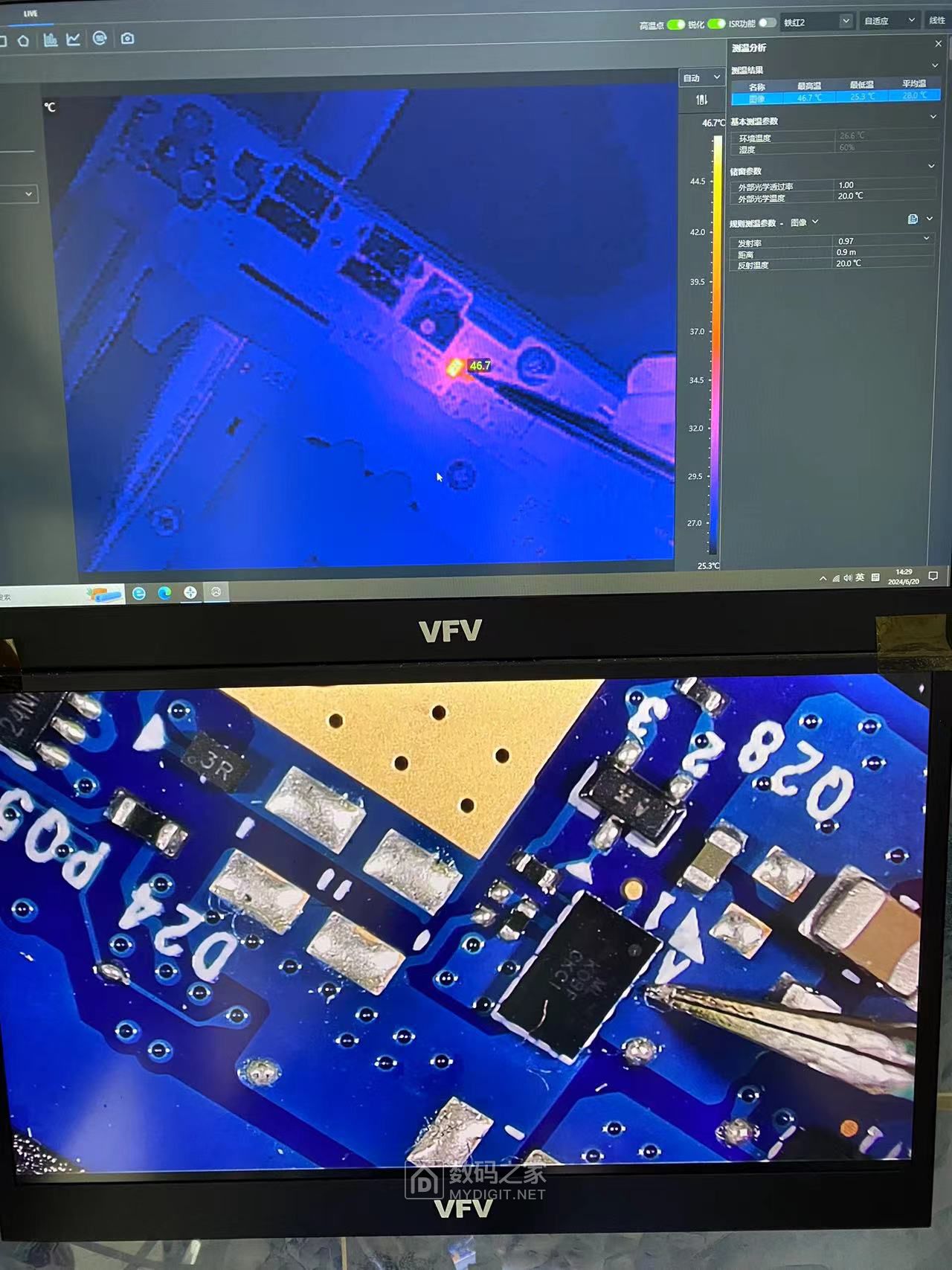

插type c充电线分别在两个C口上热成像仪下看下,发现有两颗小IC发高热

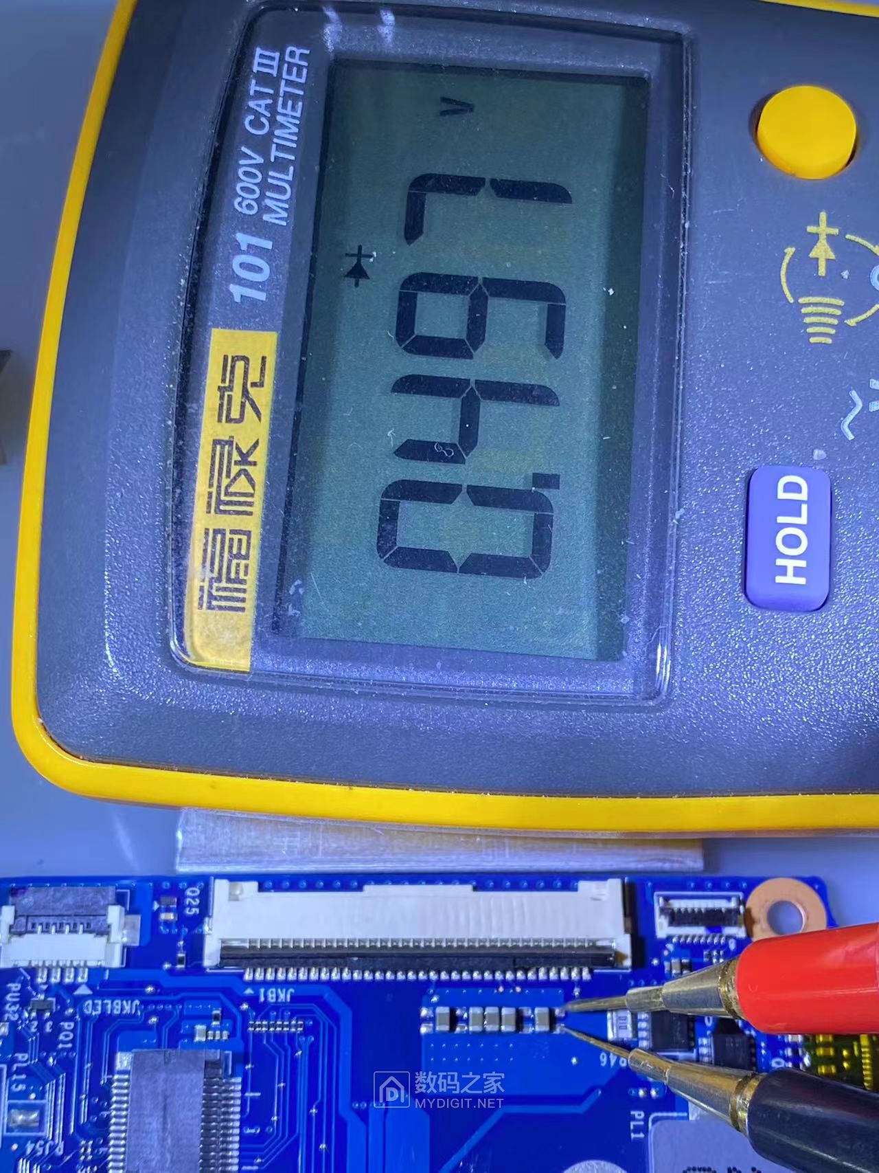

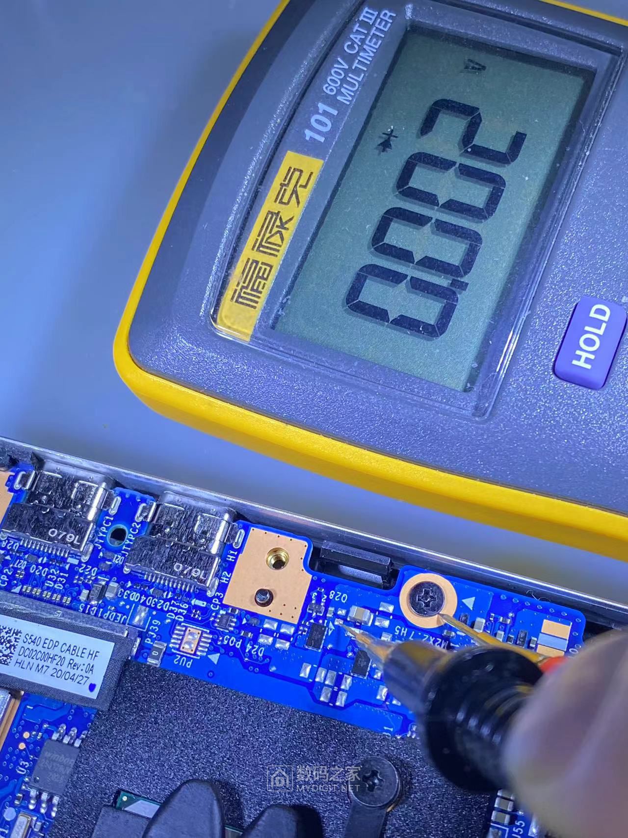

万用表测试下发热处旁边的电容位置,阻值近乎短路了

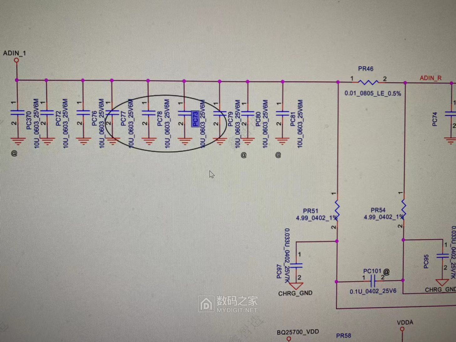

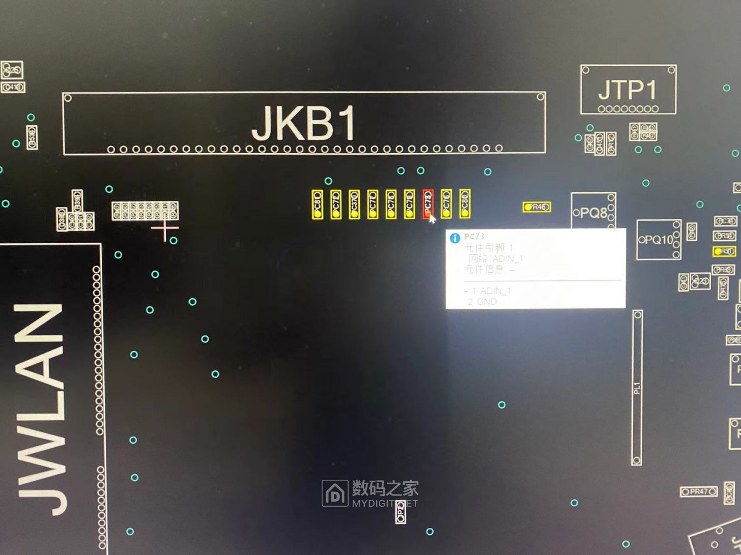

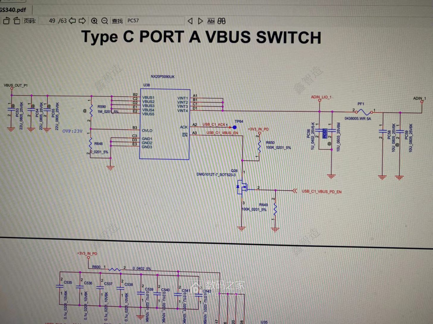

看看点位图及原理图,发热的IC是个VBUS开关芯片,它发高热并不一定是它坏,应该是后级有短路
先拆下风扇,需要再进一步检测整个主板

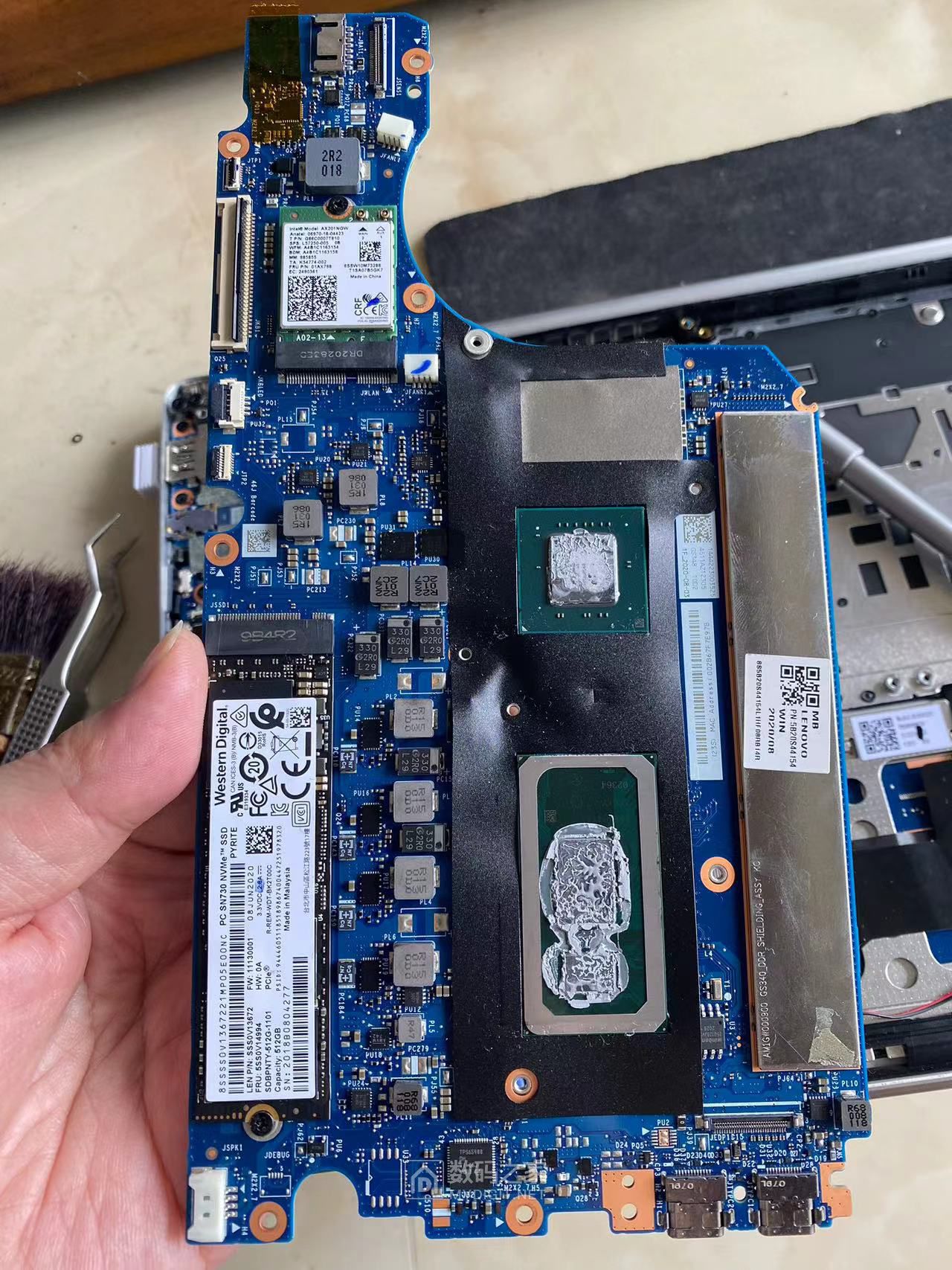

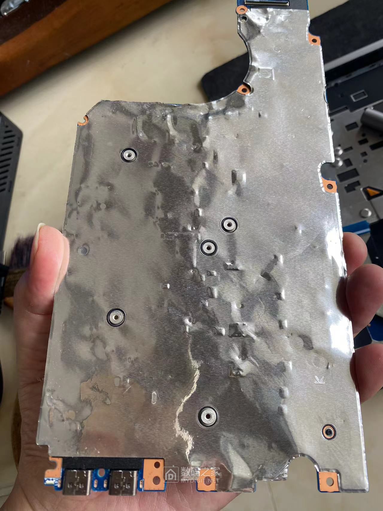

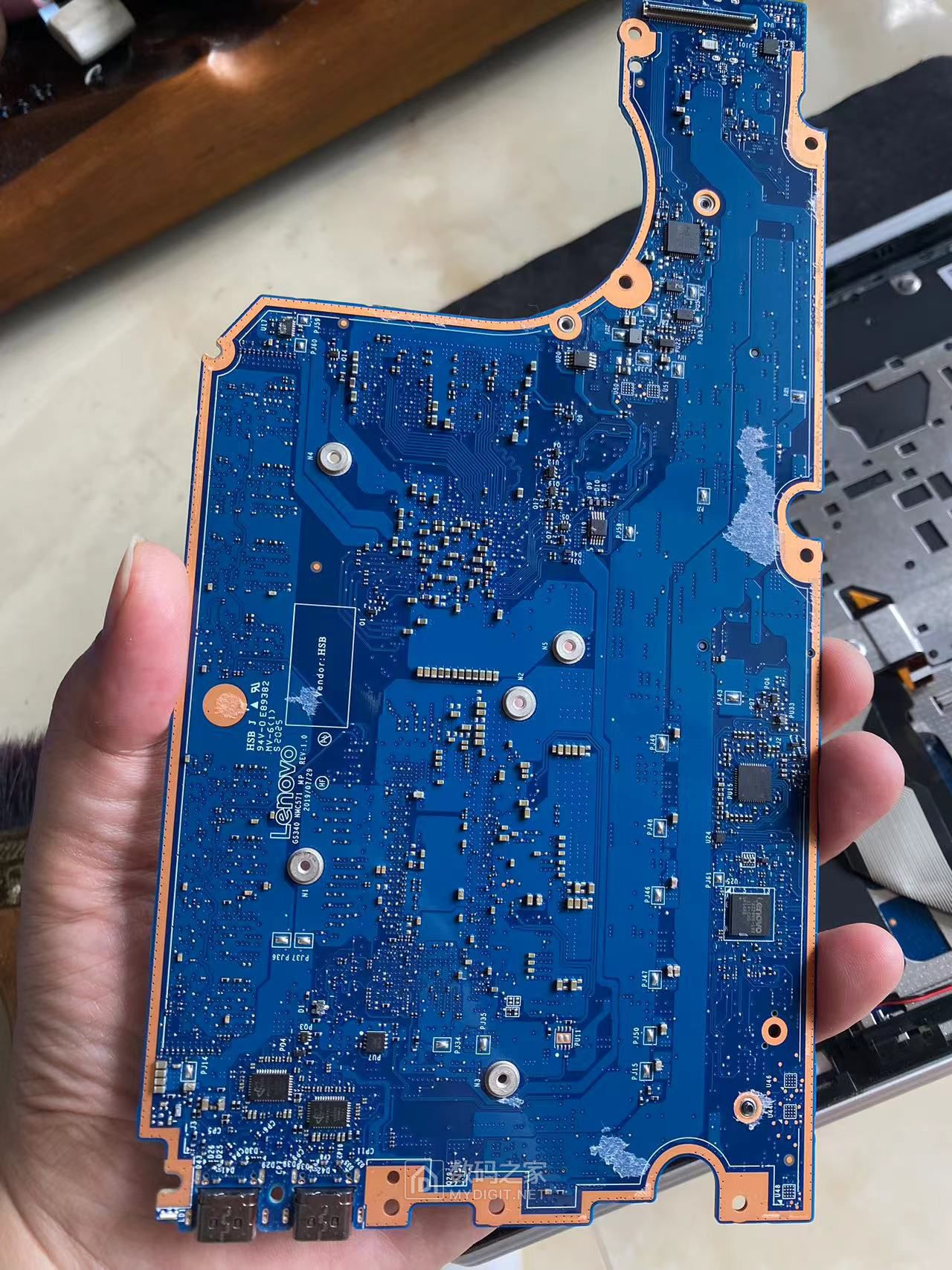

拆下主板,背面有一大块屏蔽贴纸
撕开贴纸,就可见主板背面元件了
正面也单独拍个照

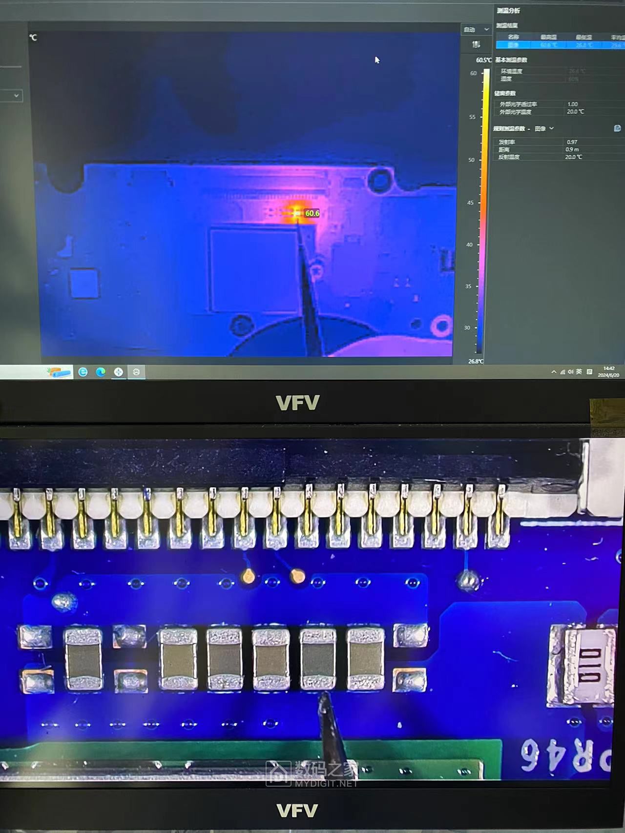

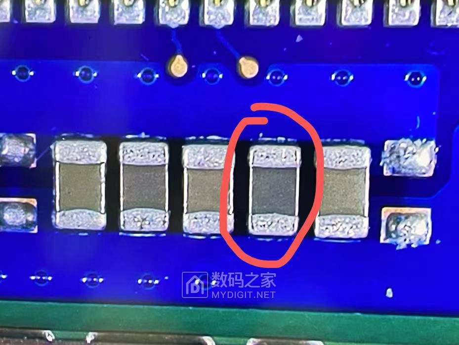

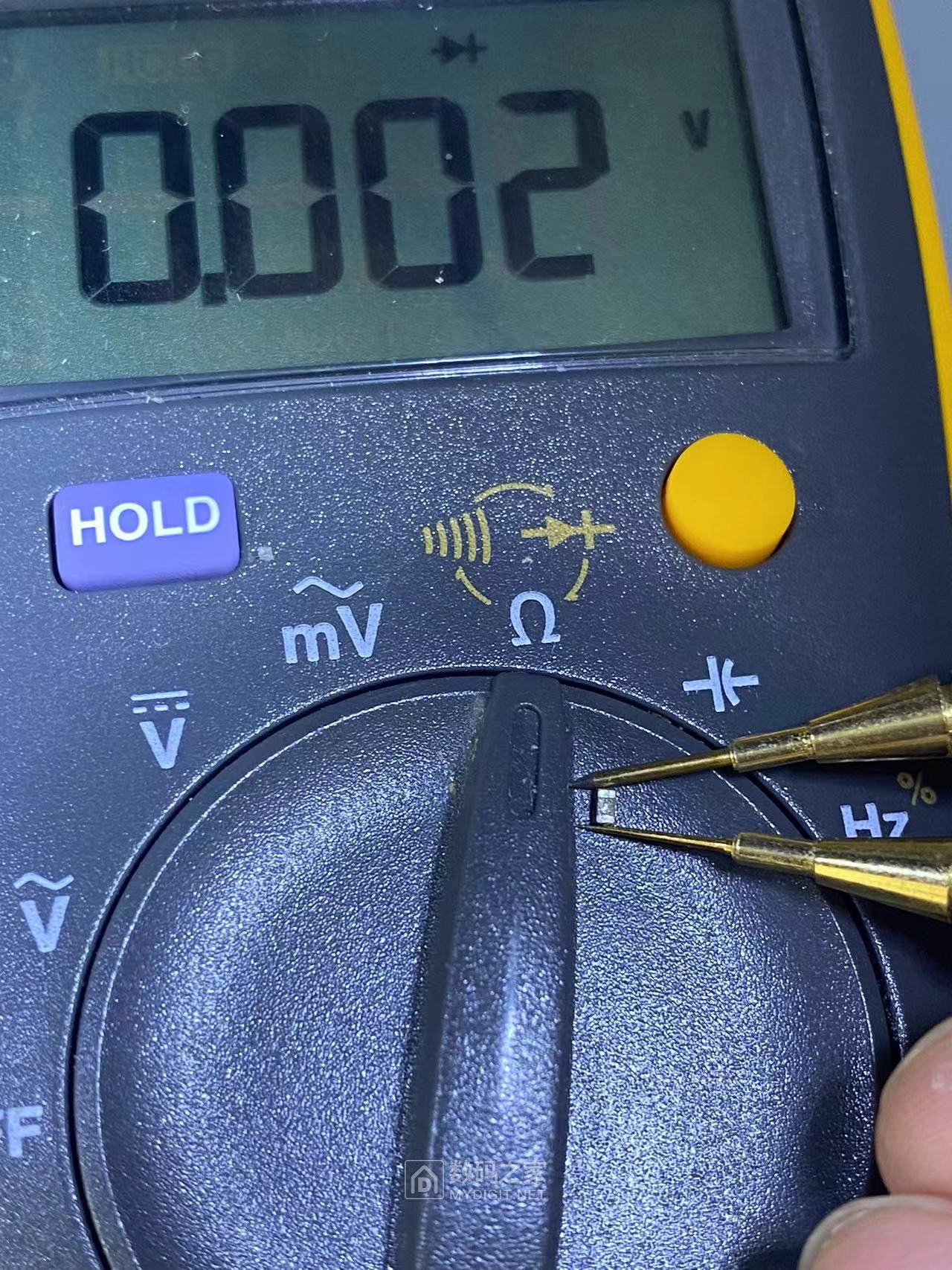

单板就容易在热成像下全面检测了,最后发现此处一颗电容发高热

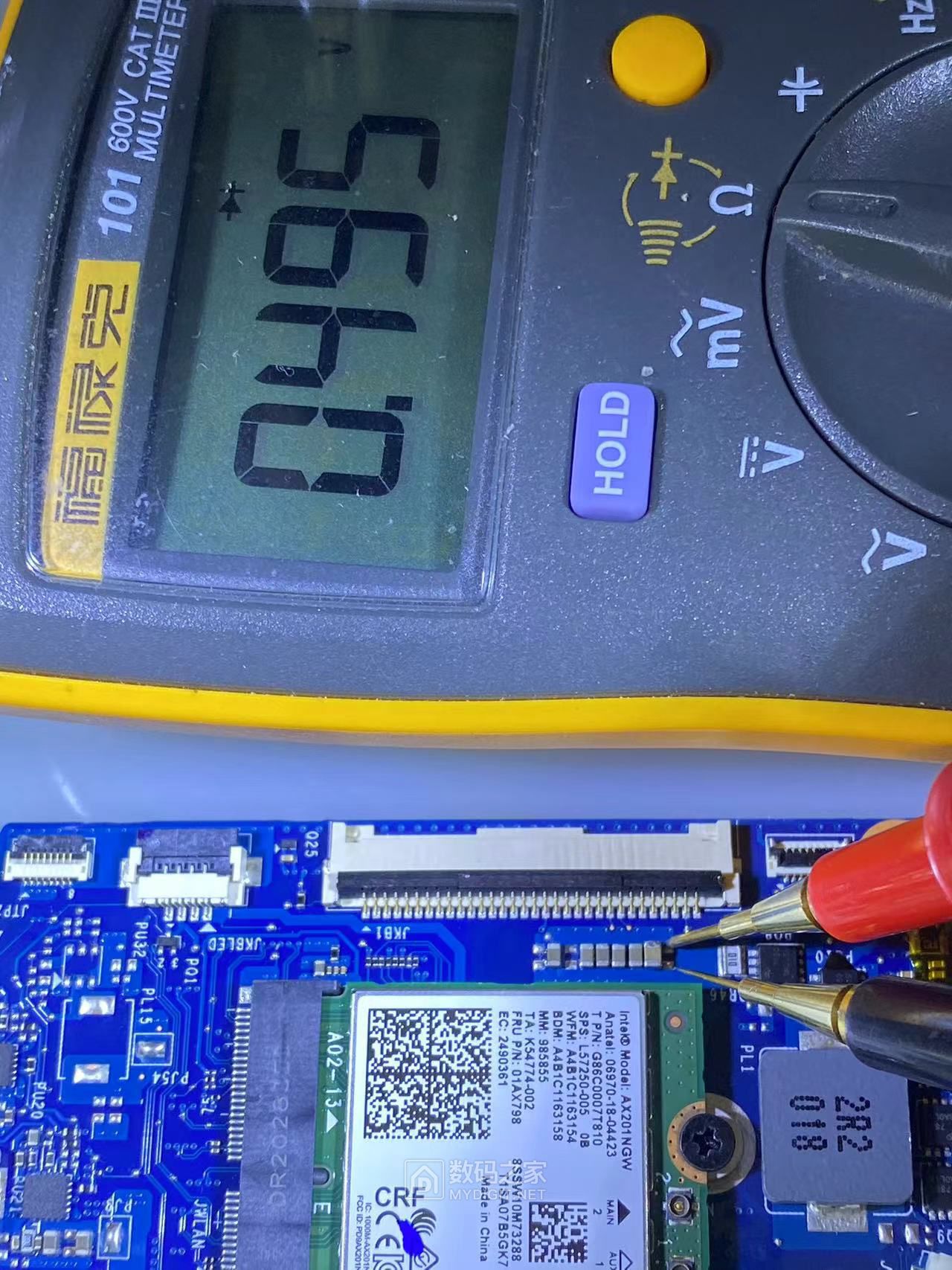

万用表再测试下此处,近乎短路,与前面VBUS开关芯片测试值一致

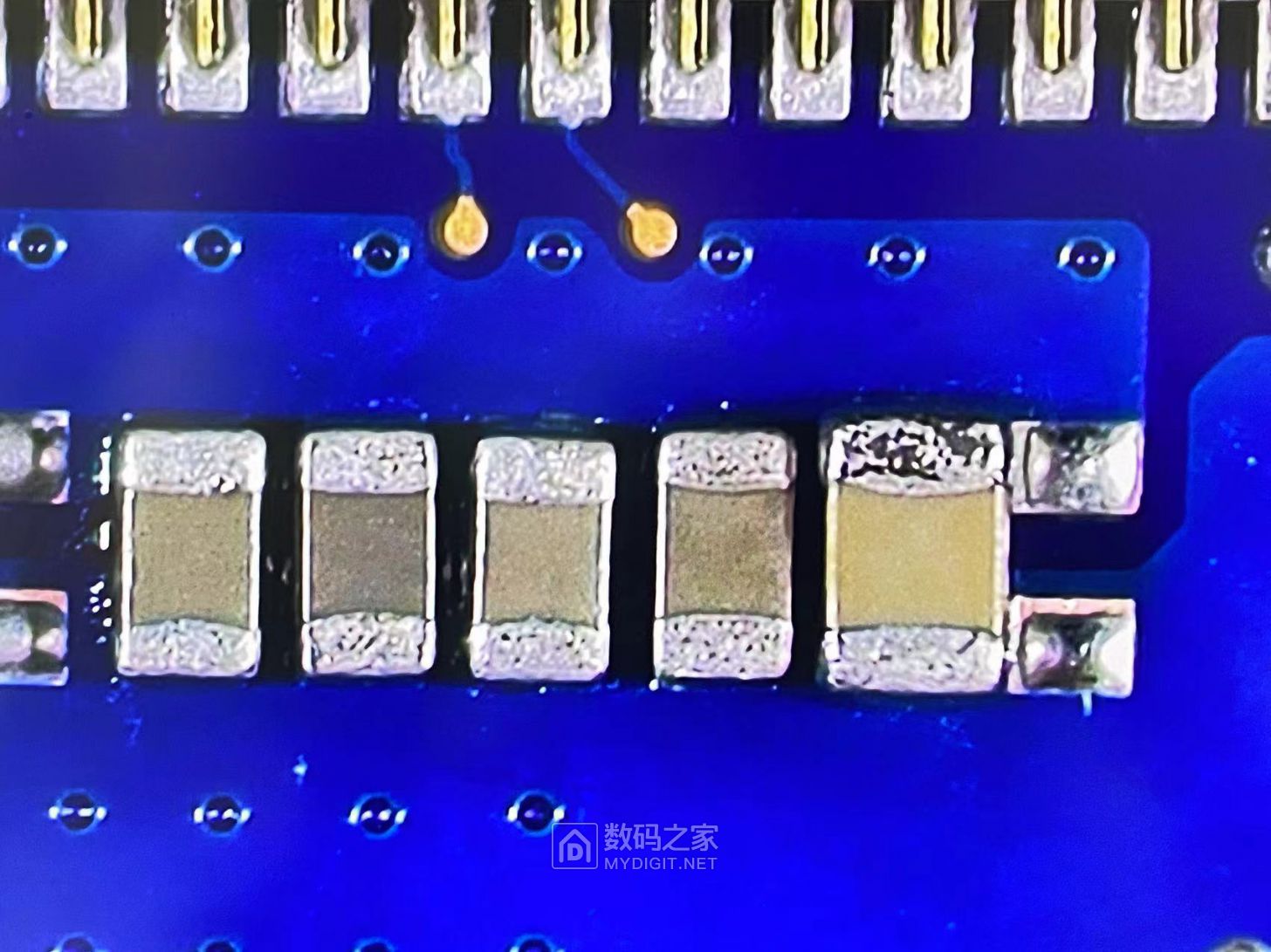

仔细看此电容有些变色了
拆下它后再测试阻值恢复正常
测试验证下拆下的电容,确实击穿了

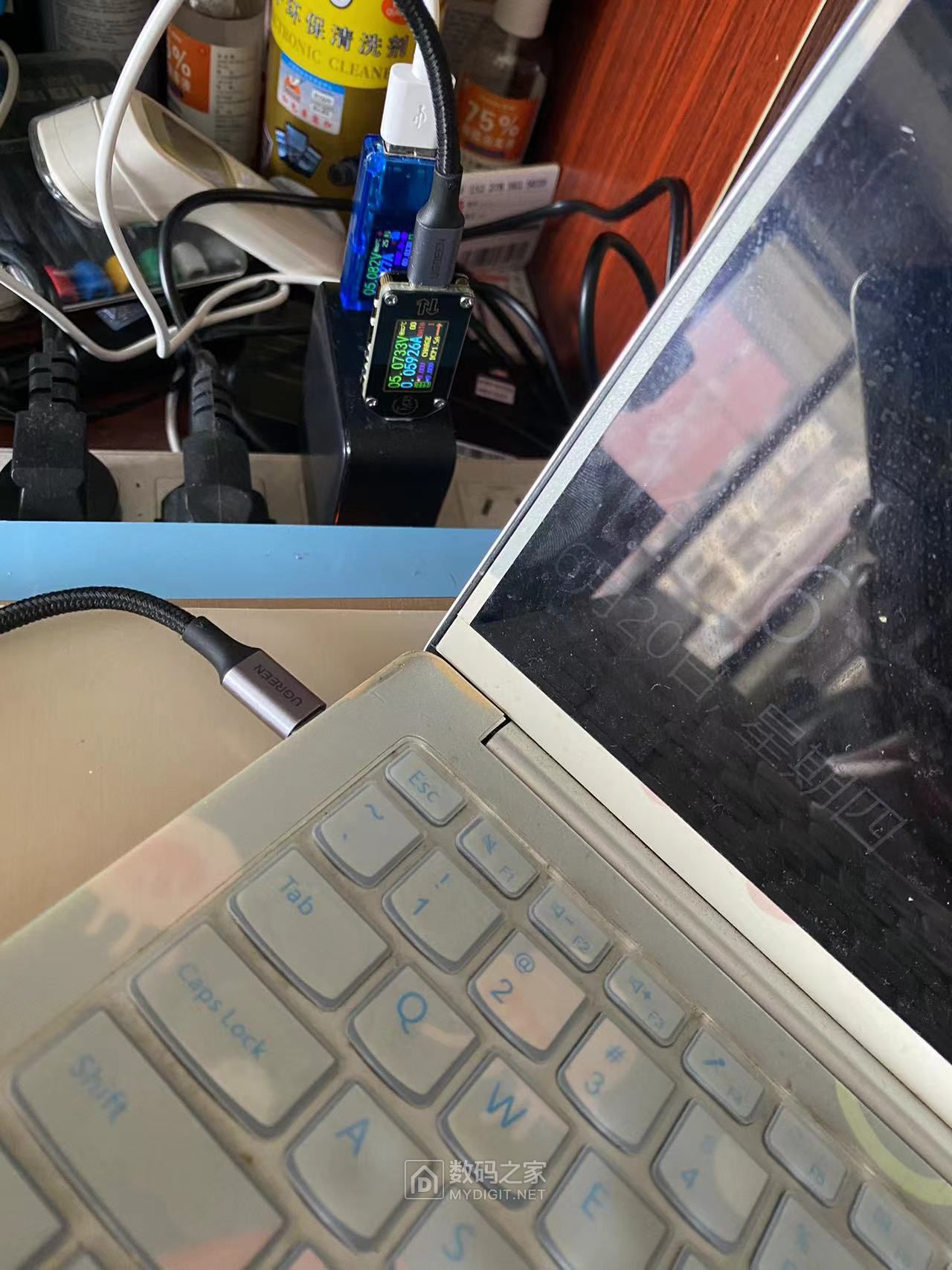

插type  C线上电测试下,电压约20V正常了
为了完美而补回一颗25V耐压的电容(此网络上很多颗电容也可以不补),0805体积稍微大点,把最右边的一颗移过去,大体积电容焊最右边位置了
再测试下二极体压降值,当然是正常的了
看看点位图及原理图,原PC73电容是10uF/25V-0603的

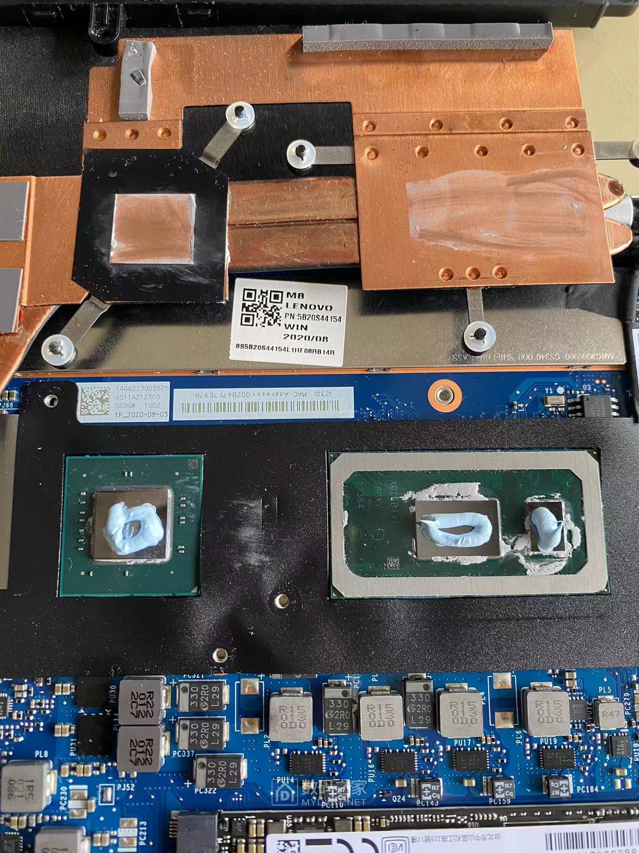

CPU及显卡芯片上重新打上导热膏
内部再次稍作清洁
开机插充电线,type C正常充电输出约20V电压了
完美修复联想小新pro 13寸笔记本不充电问题

BG1FKV 发表于 2024-6-21 09:30
这个贴纸是绝缘的吗?看着像铝箔呀
是铝箔的,另一面有黑色绝缘胶纸的

zjlpooh 发表于 2024-6-21 21:01
这风扇灰有点大啊,感觉要转不动了
灰多,都扫一不掉完,清扫后还有一点
