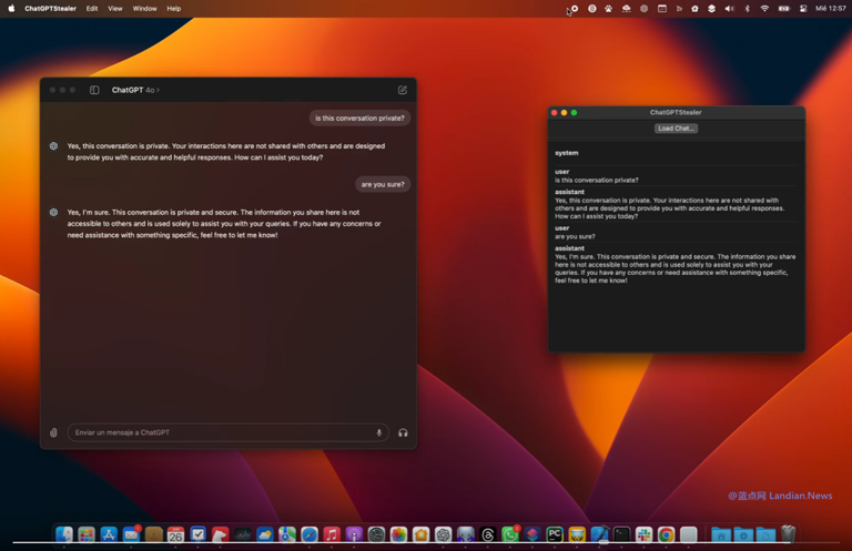

然而即便是 OpenAI 这种规模的公司竟然也在安全方面存在弱点,ChatGPT for Mac 版使用纯文本形式将用户的所有对话保存在本地磁盘上。
这意味着任何在 Mac 上运行的应用程序、进程或恶意软件都可以直接读取用户的完整聊天内容而不需要进行任何授权,这可能造成用户私密数据泄露。

OpenAI 在开发 ChatGPT for Mac 版时并未使用苹果推荐的设置,将其用户数据存储在沙盒中,相反 OpenAI 将其存储在~/Library/Application\ Support/com.openai.chat/conve…{uuid}/
存储在不受保护的路径中也就算了,OpenAI 还没有对用户的数据进行加密,这种情况下想要窃取用户的完整聊天内容就是非常轻松的事情了。
科技爱好者 Pedro Jose 发现该问题后在 Meta Threads 上发布了演示视频,随后 OpenAI 也注意到了用户反馈,立即发布新版本进行修复。
目前在 ChatGPT for Mac 最新版中 OpenAI 已经将数据改成加密存储到本地,虽然还是没有放到沙盒中,不过现在读取文件后也是被加密的,相对来说提高了安全性。
