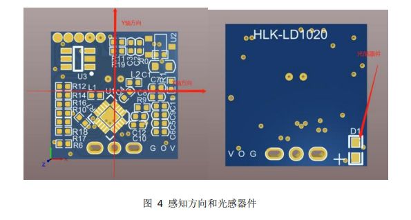

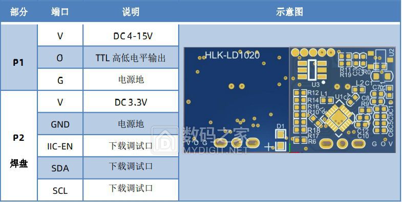

最近收拾东西收出来以前买的海凌科的雷达模块ld1020,想着把厨房灯改成感应灯的,老婆经常走了不关灯。

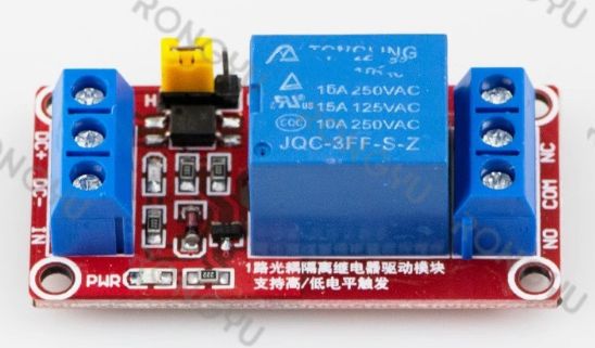

我想着用5v电源给这两个模块供电,然后把雷达模块的ttl输出接到继电器的IN,然后把开关的火线接到继电器的com点,NO常开点接到灯的火线,不知道这样行不行?
还有一个问题,这个雷达模块还有光感功能,那个D1接的应该是光敏电阻吧,这个有要求吗,有人用过这个模块的说一下,谢谢!
ld1020 datasheet:
https://r0.hlktech.com/download/HLK-LD1020-10G/1/HLK-LD1020-%E4%BA%A7%E5%93%81%E8%A7%84%E6%A0%BC%E4%B9%A6-V1.1%20.pdf

zkyin 发表于 2025-1-26 10:30
这个太简单了就三根线,两根供电线一根高电平输出线
刚看了一下,1020没光感。。。
