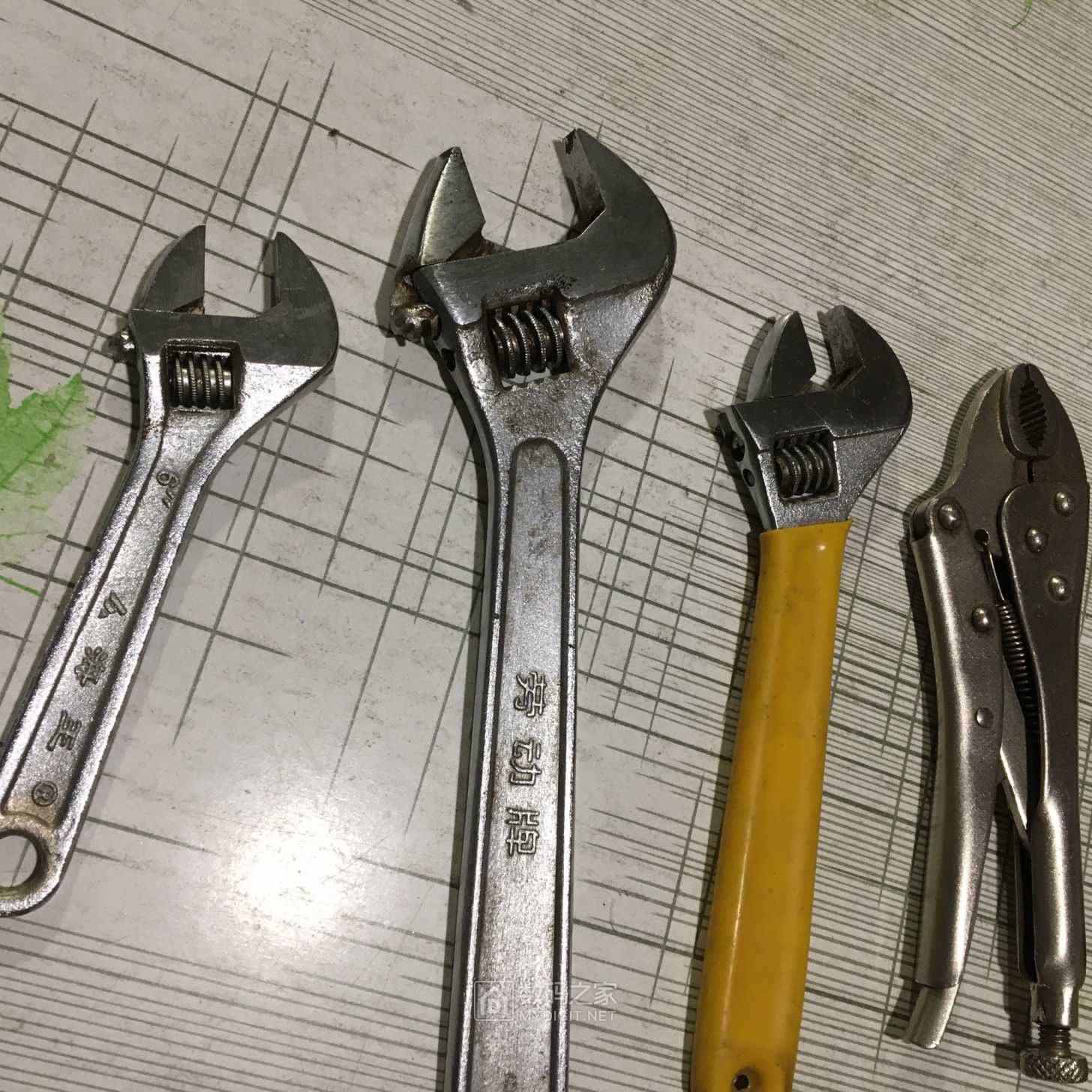

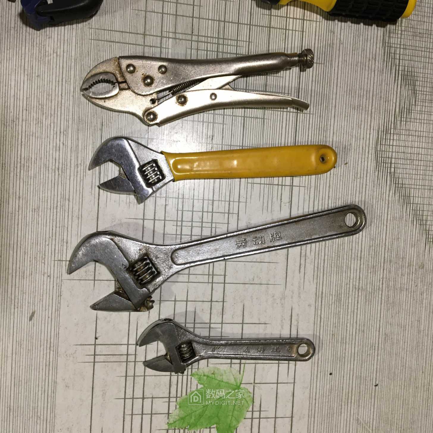

山寨工具钢 最便宜 最低级的哪种?
很多人说钳子,扳手是高碳钢。但到底是多少标号的??
那些很软的,应该是20-30号的低碳钢。
45号的钢,做锯条的。
优质碳素结构钢中08、10、15、20、25等牌号属于低碳钢,其塑性好,易于拉拔、冲压、挤压、锻造和焊接。其中20钢用途最广,常用来制造螺钉、螺母、垫圈、小轴以及冲压件、焊接件,有时也用于制造渗碳件。30、35、40、45、50、55等牌号属于中碳钢,因钢中珠光体含量增多,其强度和硬度较前提高,淬火后的硬度可显著增加。其中,以45钢最为典型,它不仅强度、硬度较高,且兼有较好的塑性和韧性,即综合性能优良。45钢在机械结构中用途最广,常用来制造轴、丝杠、齿轮、连杆、套筒、键、重要螺钉和螺母等。60、65、70、75等牌号属于高碳钢。它们经过淬火、回火后不仅强度、硬度提高,且弹性优良,常用来制造小弹簧、发条、钢丝绳、轧辊等。
 楼主| 发表于 2024-6-25 19:52:12 来自手机浏览器 | 显示全部楼层

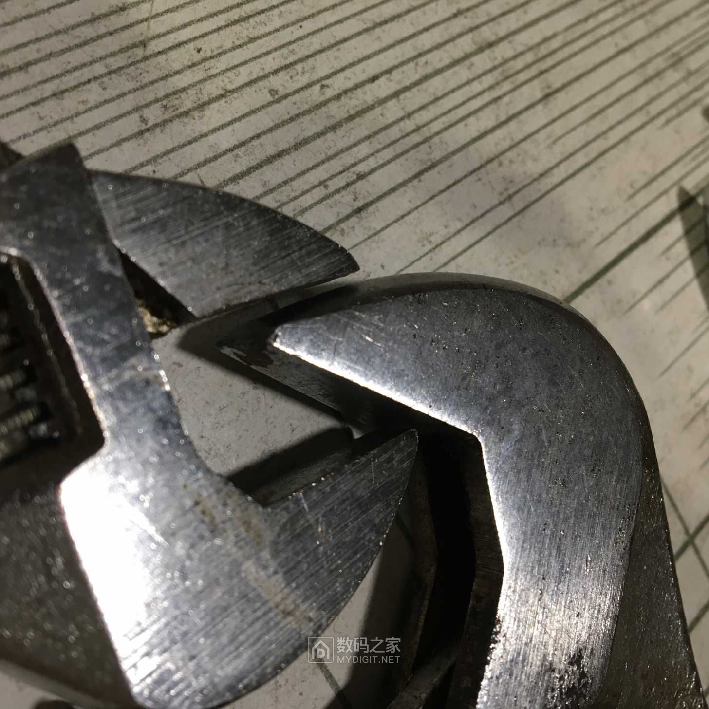

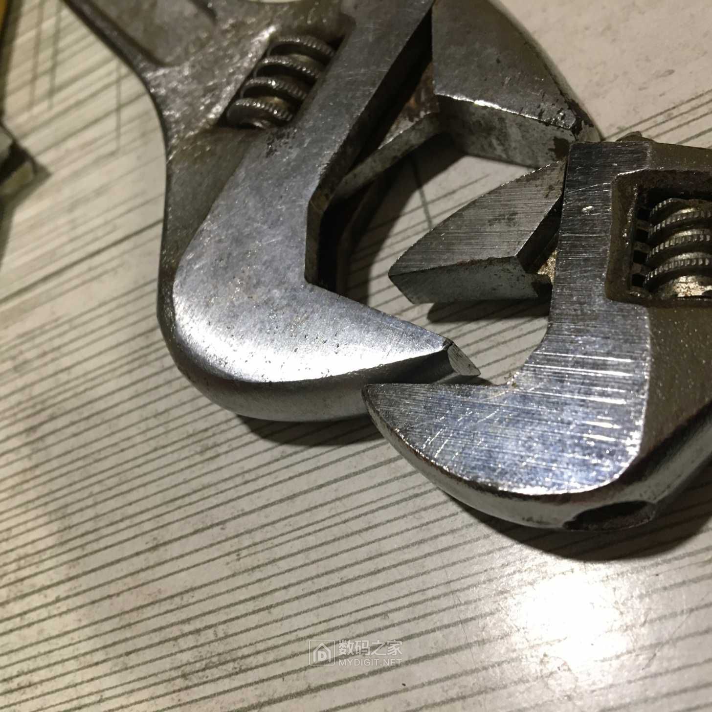

铸铁是不可能做扳手的
一般说是高碳钢,再好点的是铬CR合金。批头就是的。
一些山寨的烂牌子钳子,扳手就是中低碳钢,一压就成,但硬度HR低到40

你好,自己了解了钳子用的钢,一下子挺满足的。
比如工地上的钢筋,都是低碳钢,比较软,但抗拉。好钳子很容易切断它
垃圾钳子的钢,很软
在线下电子市场里买的扳手钢比较差,买的不如卖的精
