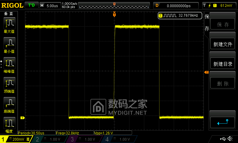

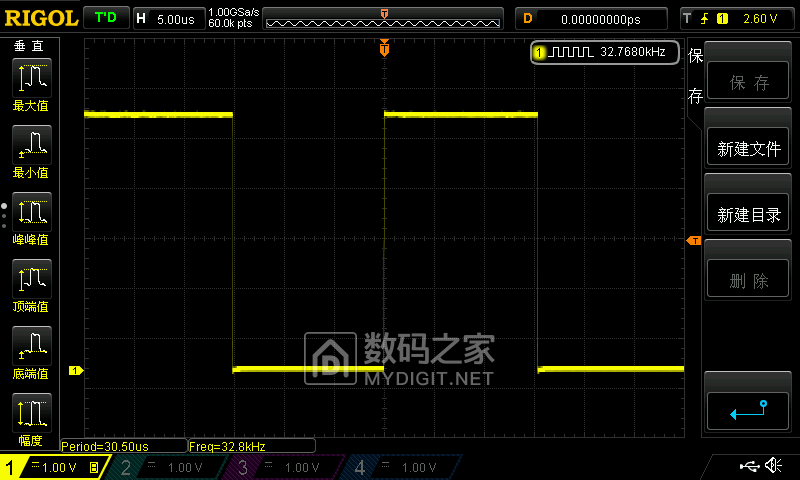

我和你的测试结果完全不一样,使用在优信买的RX8025T-UB,电压低至1.2V频率仍然很精确,电压连续调节至5V再降至1.2V仍然很精确,不知道你的测试结果为何如此不堪。:shutup:
1.2V供电频率:
5V供电频率

经实际测试,优信RX8025T-UB:
1.2V上电,频率为:32.7703
1.3V上电,频率为:32.7704
1.4V上电,频率为:32.7705
2.1V上电,频率为:32.7706
调至2.2V恢复为:32.7680
2.2V上电,频率为:32.7680
测试结果:上电电压至少为2.2V时频率才准确。
