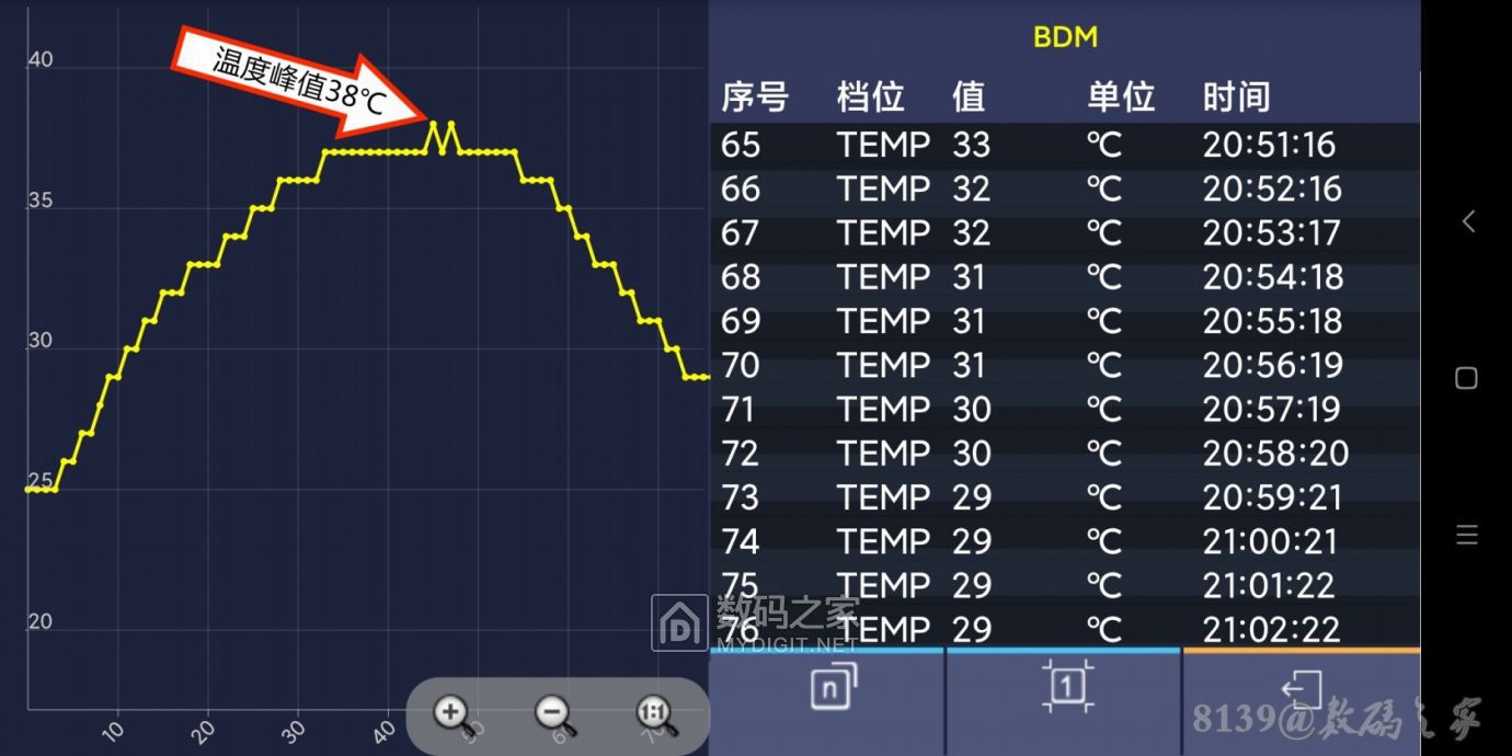

前些天发了一个帖子,嫌TP4056的1A和TP5000的2A充电器速度太慢,DIY一个IP2312的3A充电器,帖子里有部分坛友对IP2312模块给18650电池充电时电池的温度有疑问,就是3A充电的时候,电池会不会太热了,下面是我实测的情况,解答坛友的疑惑。

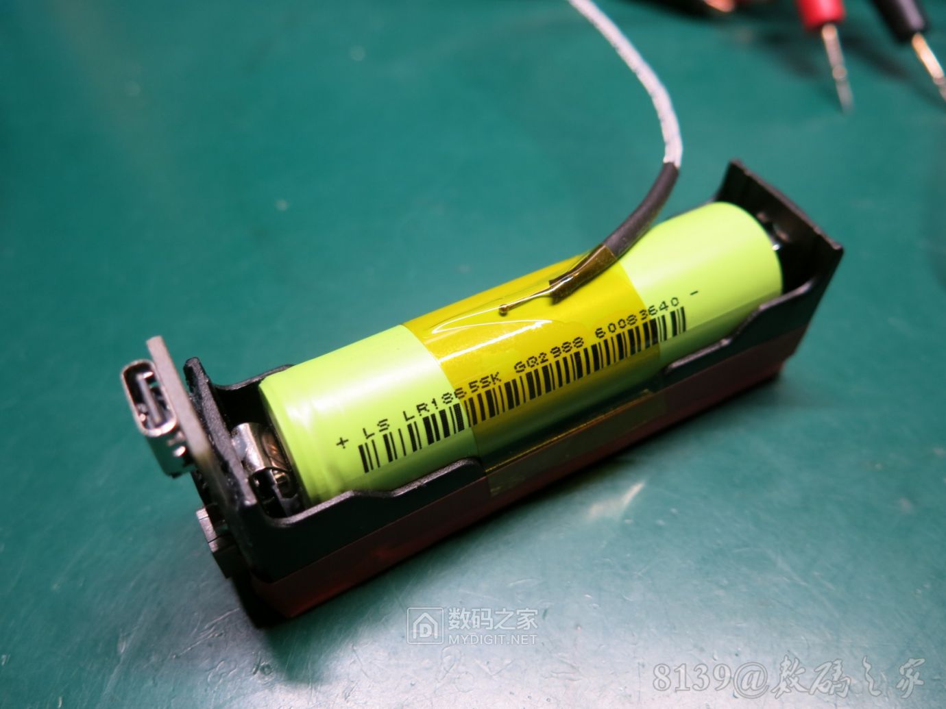

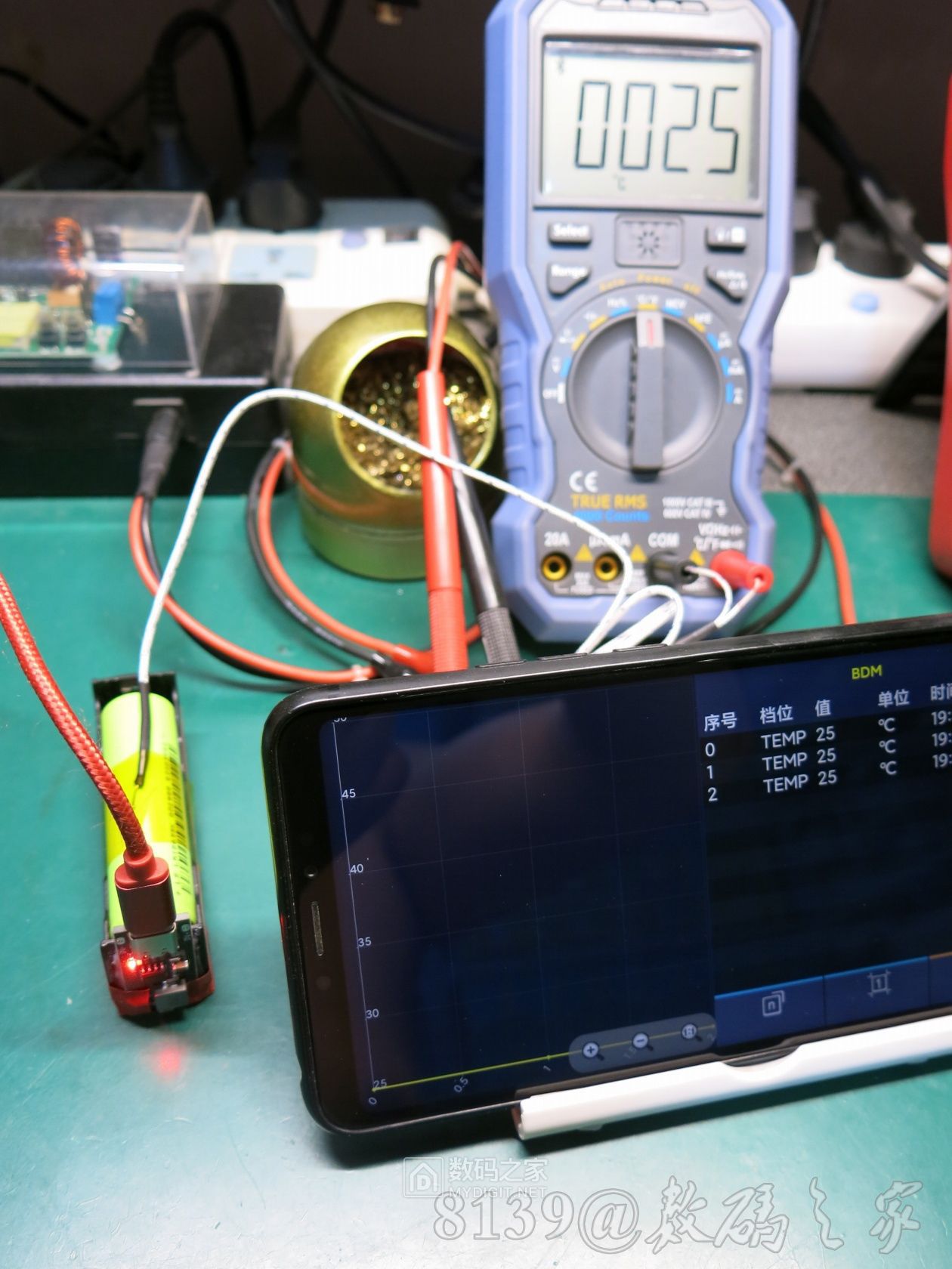

电池是力神2600mAh 18650,不算很新也不算很旧的电池。
先把电池放电到2.8V,然后准备用IP2312以3A电流进行充电,万用表的热电偶用聚酰亚胺胶带直接粘在电池上准备测温

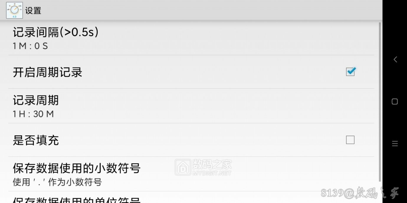

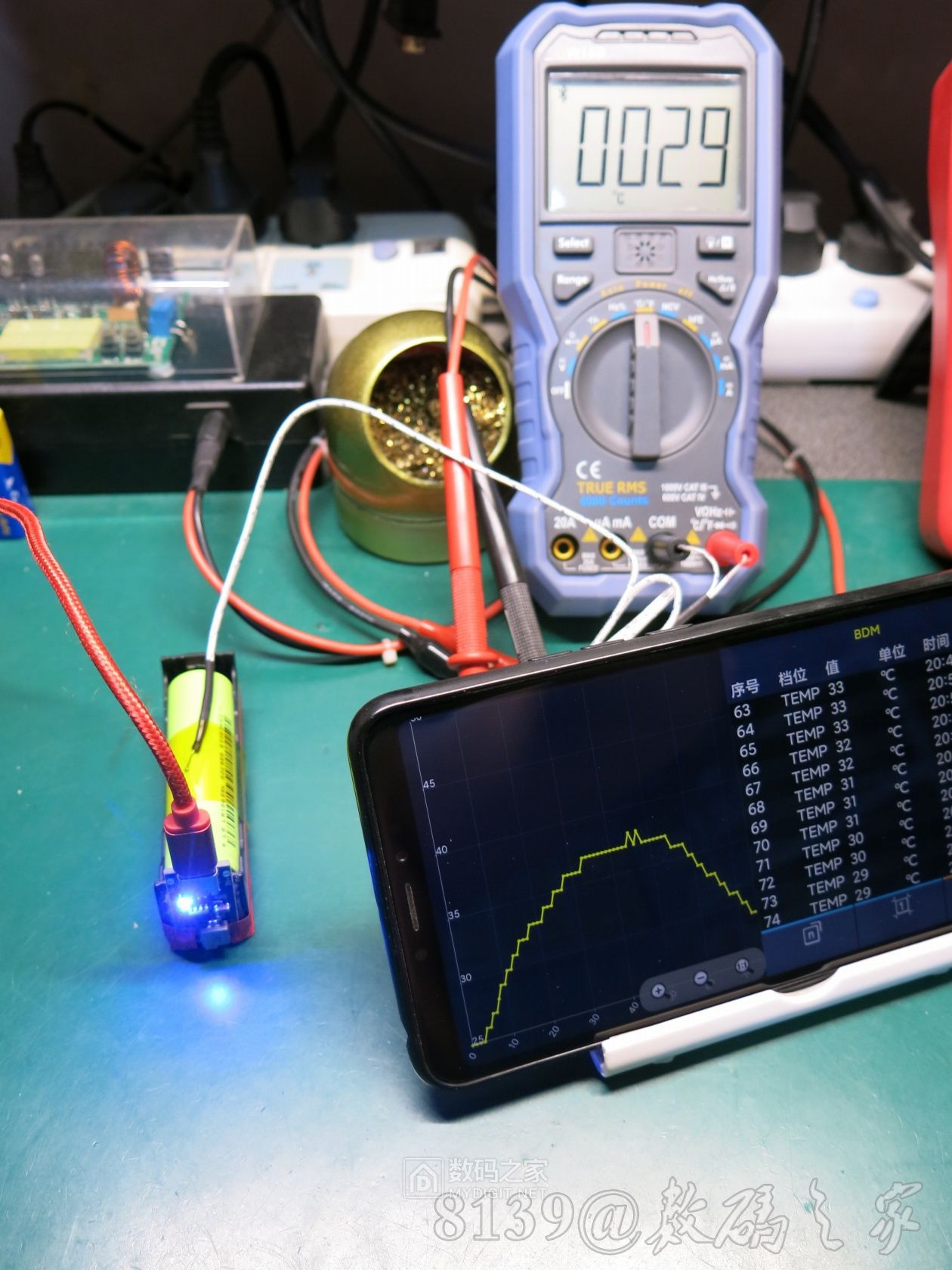

万用表用的是欧万的18B,打开万用表的蓝牙功能,然后与安装了蓝牙通讯APP的手机连接;模块开始充电后,手机端APP实时记录温度数值并生成曲线;
当前的室温25℃,关窗关空调,室内保持静态无风,防止对电池温度产生影响
温度的取样间隔1min,取样记录最大时长1.5h
充电完成,总计耗时1h10min左右,IP2312充电速度还是很快的
充电全程的温度曲线,电池的最高的温度为38℃,也就是比人体的体温高1~2℃的样子,电池摸起来就是有点点温而已

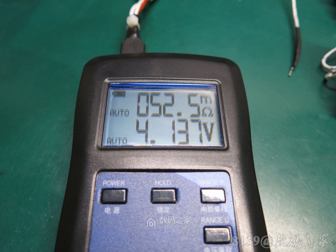

电池的内阻52.5mΩ

亲爱的混蛋 发表于 2022-9-2 08:47
这电池内阻是不是有点大了?我刚拆了一批力神2600绿皮18650,内阻26
这个电池有好几年了,容量衰减不大,但是内阻测下来不怎么好看了
