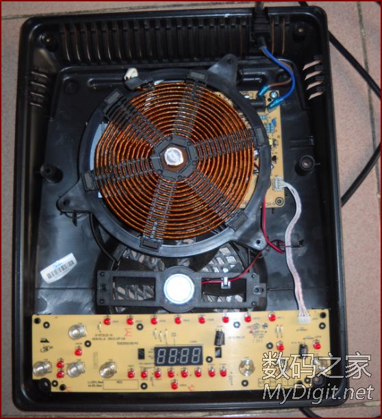

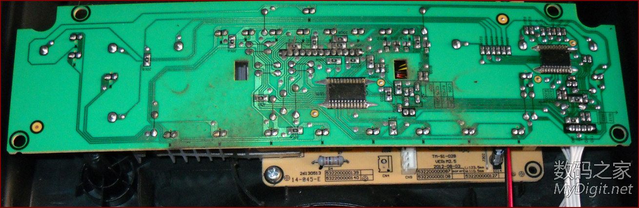

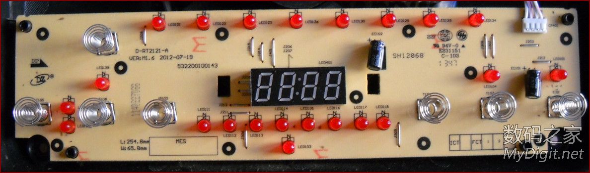

5年前买的,今年3,4月份,天气潮湿时开始开始出现:自动调整到最低档,即使开启童锁功能,还是会自动降到最低档。
尝试过拆机,用酒精清洗电板板(按钮区域),好了一阵子,故障重现,有时却是正常(重试几分钟后,它又不会自动掉到最低了)的。
在出现故障时拍了视频,拿去问楼下的家电维修师傅(技术很一般),
他说:这种情况好难搞,可能修得好,可能修不好,大概率是修不好,应该要换按键板。:funk:
查了一下美的的售后,维修起步价40元,还不包含运费、换零件等。
这款机型新的才200多元,请教各位师傅,这种故障维修费多少才比较合理?

 楼主| 发表于 2019-10-3 11:42:05 | 显示全部楼层
aygcmy 发表于 2019-8-20 10:26
整个按键板,用威猛先生和刷子刷干净,晒干。在喷一层绝缘漆。也许就好了 ...
进入秋季,天气干燥,它自己变好了,近2个月,没出现过
