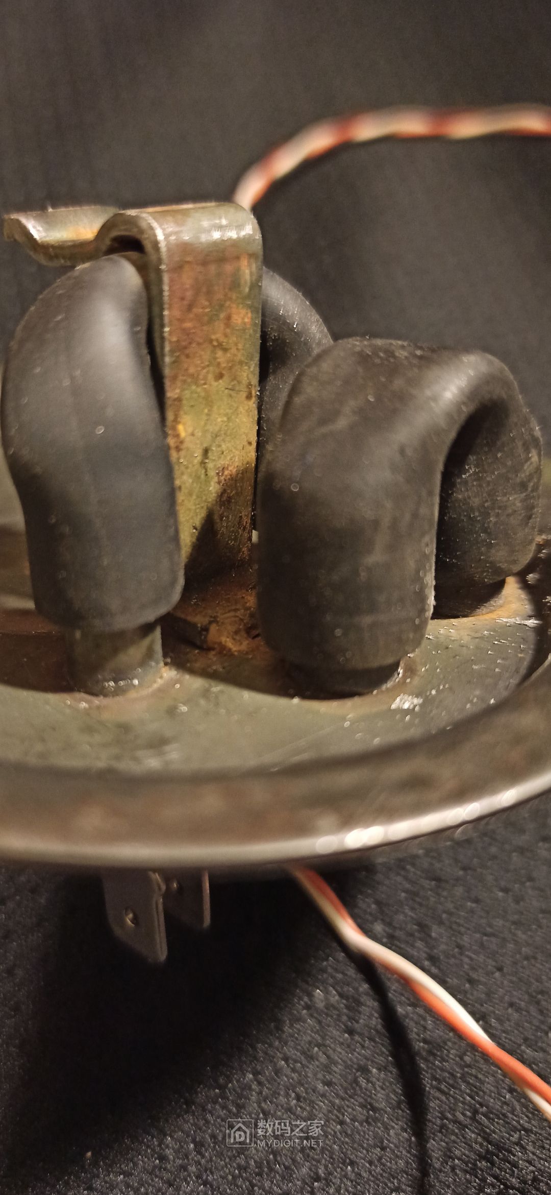

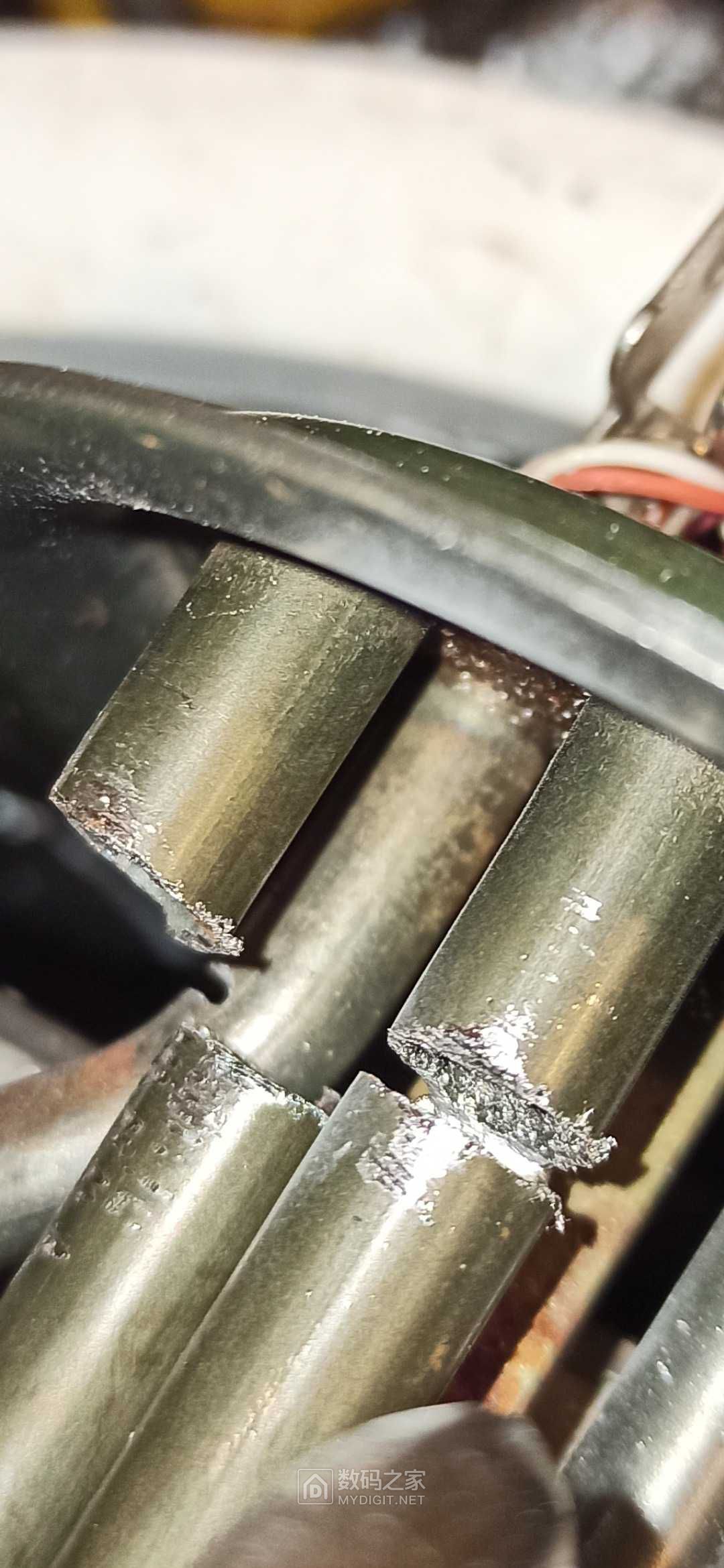

嗯。熟能生巧。你这个压力桶嘴修复算是功德圆满了。我那个纯水机还淹没在在各种衍生工程的汪洋大海之中。比如准备用闲置电热水器做个压力桶,桶里装满气球后,热水器的发热管和测温管碍事,锯断时发现很粘锯条,但硬度比铝大,看颜色又发白不似铜,无磁性。莫非是德银?

楼主是修复,我这是破坏。不是铜,没法焊接封堵。好在是偶数个孔,用橡胶管套上试试。反正这个地方在下方,只要是水密就行,比气密容易多了。
