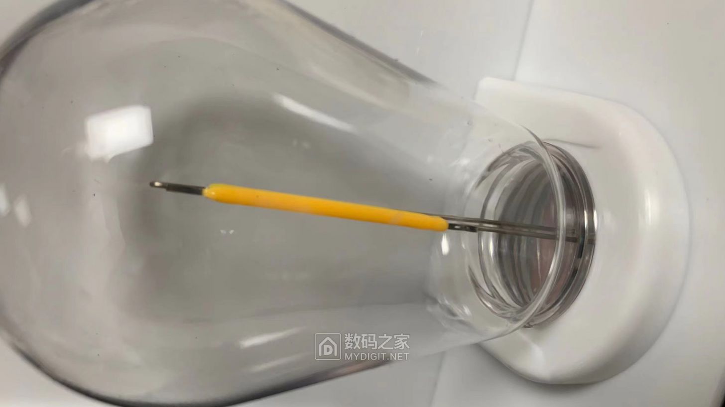

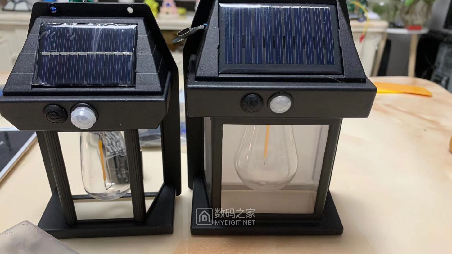

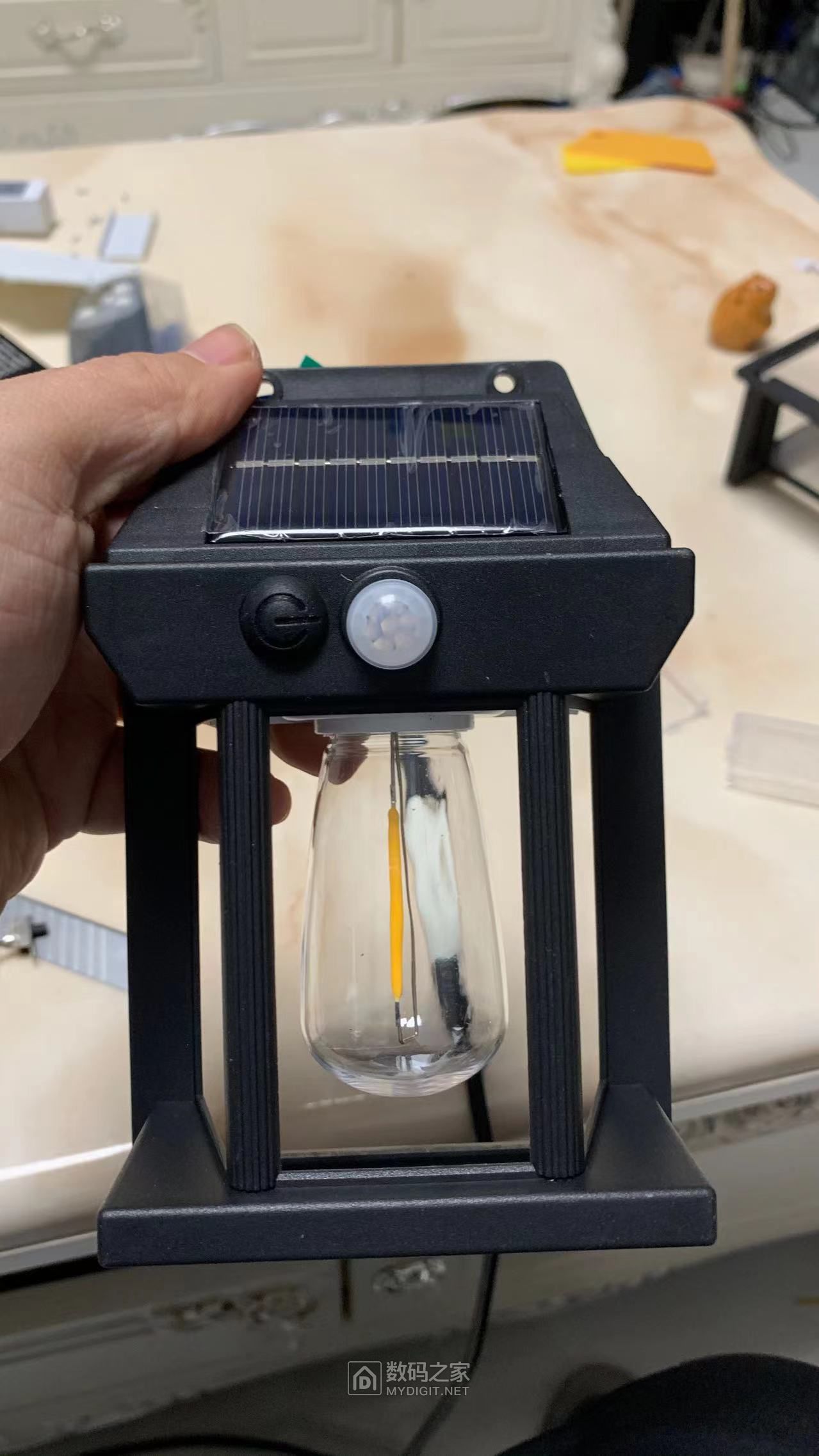

拼多多买的,用首页超级满减里面的半点10-5券,6块多,相当便宜了。
1、亮度高,LED灯丝,亮度3w左右 ,因为是户外灯,没有遮光罩,感觉更亮一些。
2、价格低,11块钱的东西,参加多多活动后6.1元 超值
3、已换大容量18650,加了片4056充电板,直接充电方便,在屋里用不错
4、两个都是6块钱 一家发的是大的,一家是缩水的,还真按选项区分了太阳能板大小,开模不要钱啊?
做工各位可以看拆机图,电路板只要4个件:
1个红外探头 1个IC 一个三极管 1个开关 电阻一个灯有一个灯没 极简到极致~~

 楼主| 发表于 2023-12-15 14:18:41 | 显示全部楼层
ghostxp999 发表于 2023-12-15 12:26
这小片片,晒一天能亮多久?
加了一片4056 改成充电款了 板子 灯丝都从原壳里面拆出来直接集成电池盒里面用了
 楼主| 发表于 2023-12-15 14:19:41 | 显示全部楼层
yiguangqiang 发表于 2023-12-15 12:23
这种太阳能板,50mA电流都难说。。。
 楼主| 发表于 2023-12-19 08:39:43 | 显示全部楼层
6块钱 非常超值 适合拆出来改成室内用
 楼主| 发表于 2023-12-20 11:45:55 | 显示全部楼层
杨柳清风 发表于 2023-12-19 20:02
这个太阳能板估计只能起到光敏开关作用。
那你就错了 阳光好的话 晚上能感应亮2-30次 在家里阳台我试过
 楼主| 发表于 2023-12-20 11:46:40 | 显示全部楼层
挂阳台 或者接一串星星灯 我就是这么改的 放阳台绿植那了
